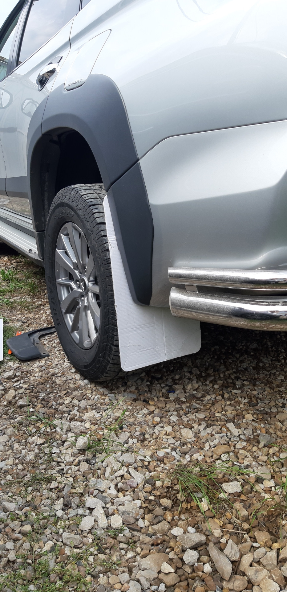

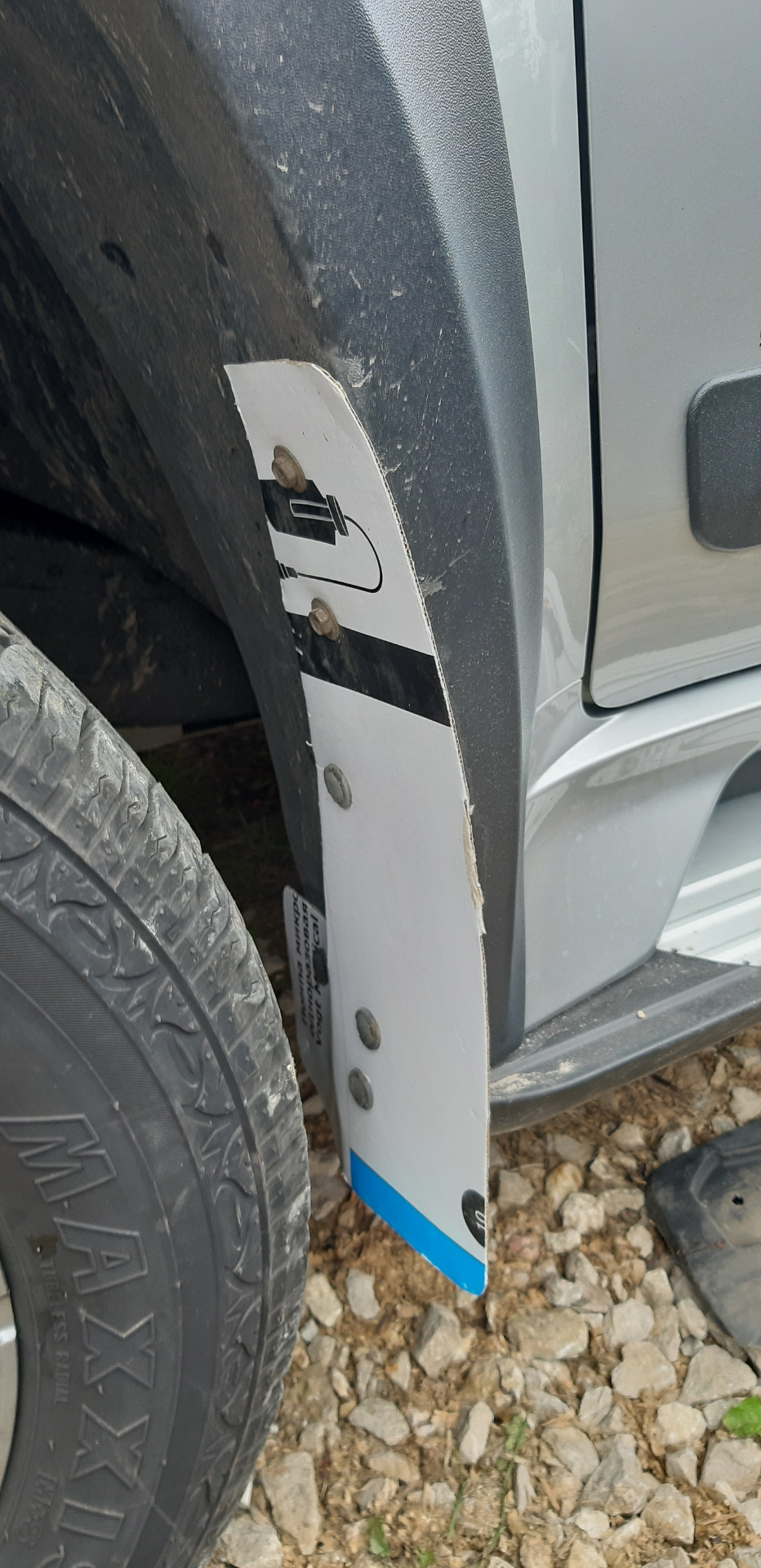

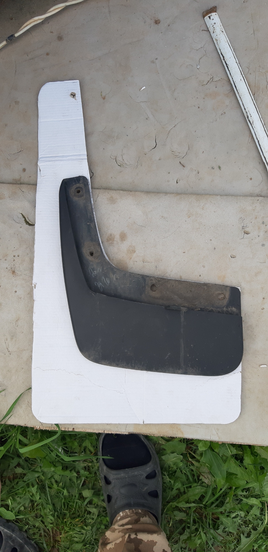

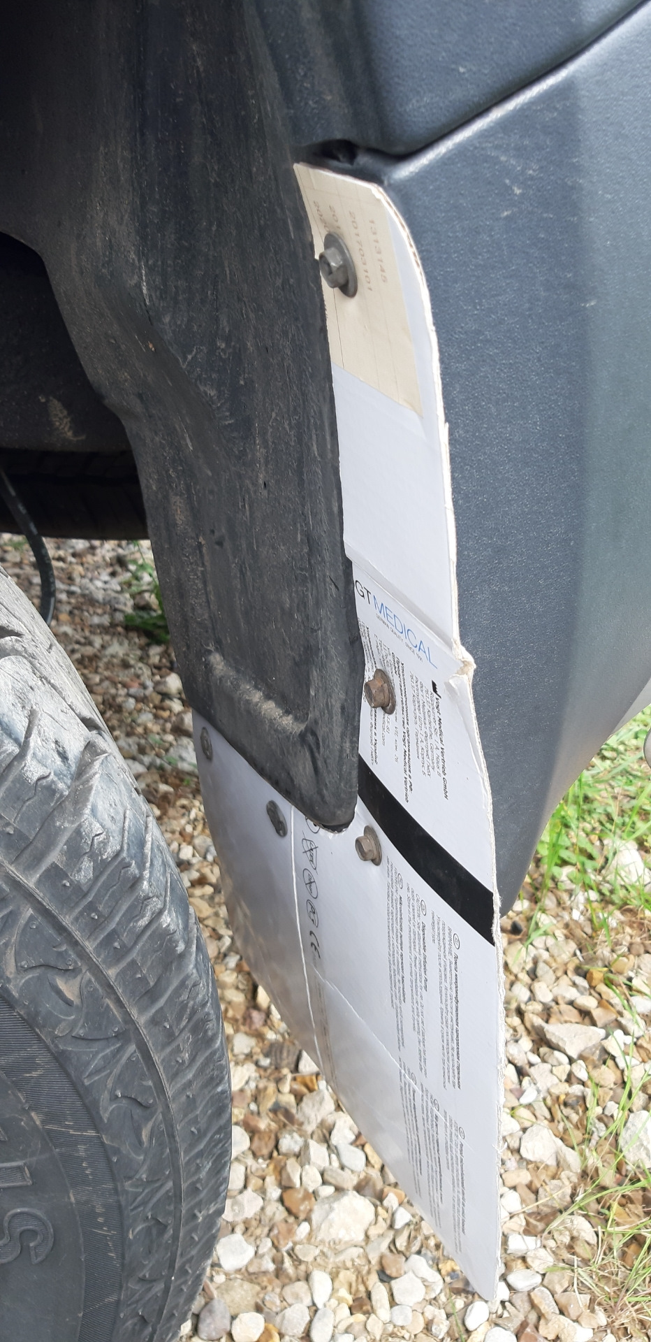

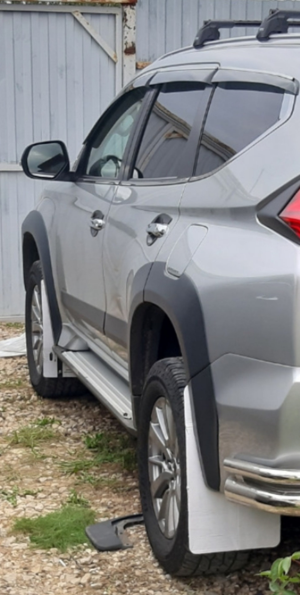

Привет, с самого момента установки расширителей от sesma возникла мысль о увеличенных брызговиках. Просил sesmu сделать и он обещал, но всё затянулось на годы и решил сам сделать. Взял у него расширители без выемок для штатных брызговиков и теперь хочу сам сделать брызговики, но думаю из чего. На Рекстоне тоже сам делал из брызговика от грузовика, может кто чего подскажет? Спарко маленькие, транспортёрную ленту хрен найдёшь. Пока сделал шаблоны, чтоб потом по ним уже слелать брызговики.Все крепления в штатный крепёж. Жду от Вас варианты из чего можно сделать? Удачи всем!

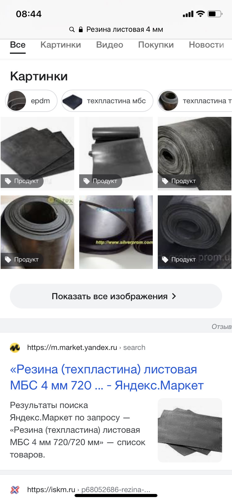

Есть резина листовая

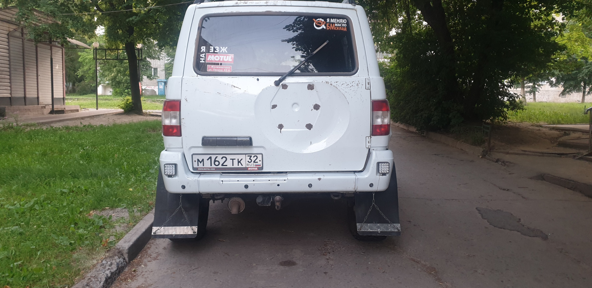

ну… я тоже из такого вырезал, вот как смотрятся когда все по уму сделать :www.drive2.ru/l/4238004/

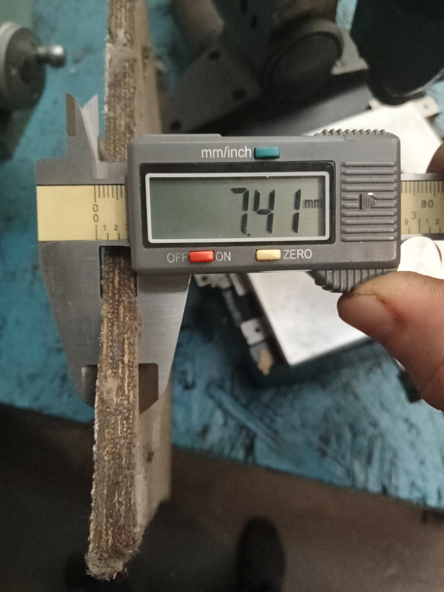

в оптовых магазинах для ремонта обуви есть материал (не помню названия) идет листами, применяется то ли на подошвы то ли на набойки — короче он не очень дубеет на морозе и неплохо гнется.

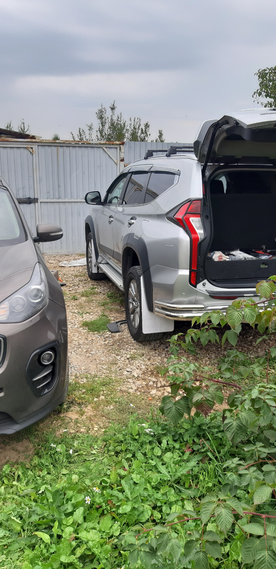

Испугал меня, думал они уже услановлены, белые 🤭

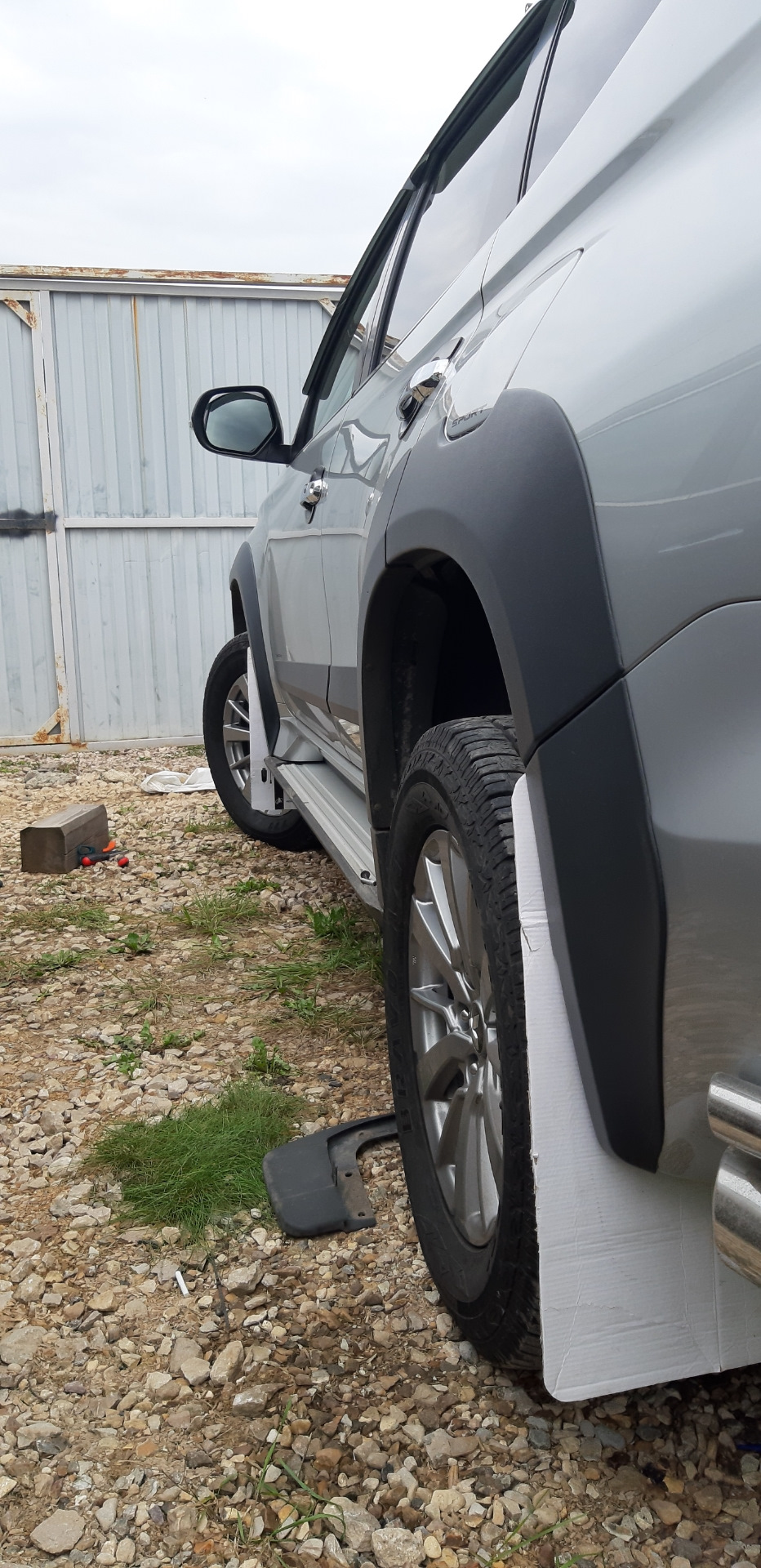

и такую высоту делать нельзя или надо подвязывать цепями
иначе при движении задним ходом его подогнет, закусит за покрышку и вырвет с мясом с куском бампера
Об этом думал, может подрежу потом.

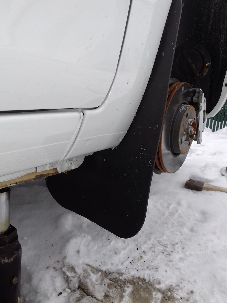

Дешманские (400р) спарцо ничего не оторвут, они сами рвутся, я лет за 9 порвал 3-4 шт.
Я купил за 389р., а они маленькие…
У спарцо есть вро де как два размера, это лопухи как у меня, и % на 30 меньше.
Т.е вам их большой размер оказался маленьким?
Андрей, высота у него самое то, иначе смысла нет, просто нужно о них помнить, и делать из более мягкого материала, который будет сам рваться не повреждая авто, дешманские спарцо как раз для этого подходят.

полиэтилен 3-5м листовой
у меня спортивная машина вся обшита
Где его продают?
ээээ
да везде
plast.ru/catalog/listovye…list_pnd/tolshchina-3-mm/
plast.ru/catalog/listovye…lenovye_listy_1/list_pvd/
Как вариант, спасибо!

Дак это шаблон из картона…😁
Аааа, я уж думал конечный вариант
Вот теперь думаю из чего сделать…
Нужен какой-то пластик, хорошо гнущийся
Ну да и не толстый…
