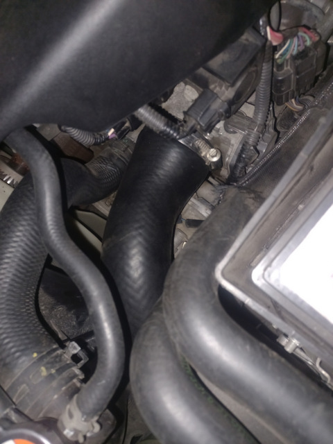

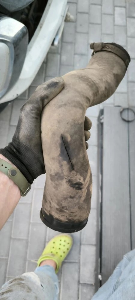

Замена патрубка интеркулера
Вчера заменил лопнувший несколькими днями ранее левый по ходу движения патрубок интеркулера. Патрубок (оригинал) брал в Автопланете через Озон (5114 руб). Замена вопросов не вызывает, даже учитывая н…

И до тебя дошла такая учесть) Я недавно тоже менял, мне с машиной сразу новый дали только с таким номером 14099W000P, на вид и номер оригинал, но прошлый хозяин говорит не факт, на Авито покупал) У меня просто по городу зашипел, думал слетел впуска хомут, открываю капот а там такая дырень! Благо был недалеко от гаража, доехал потихоньку и поменял минут за 20, позже покажу запись) Говорят он не спроста лопается, якобы с турбиной может быть чего, надо её тоже смотреть. Надо будет снять патрубки и глянуть крыльчатку. И в запас купить ещё патрубок в ЗИП, а то родной заклеивать думаю не вариант, но в крайнем случаем поможет если качественно обмотать😉
да, на скотче вполне едет, если не вжаривать, это я уже проверил :D
Как запасной временный вариант доехать до места, где новый купить)) Я так тоже временно ездил на Патроле, там просто родные от времени и пробега лопаются. Армированная изолента ABRO для высоковольтных проводов справлялась долго) Потом купил от Sollers силиконовые и забыл об этой проблеме навсегда)
