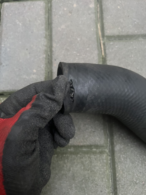

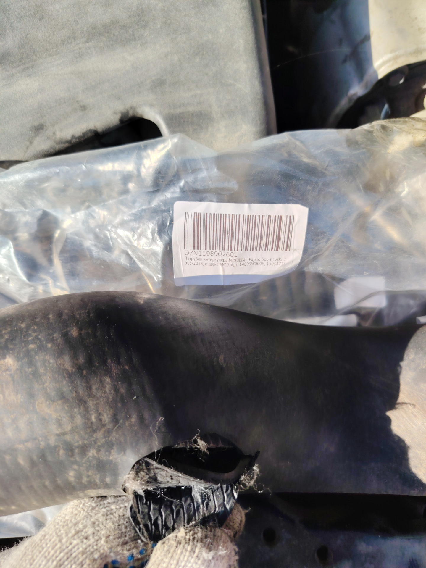

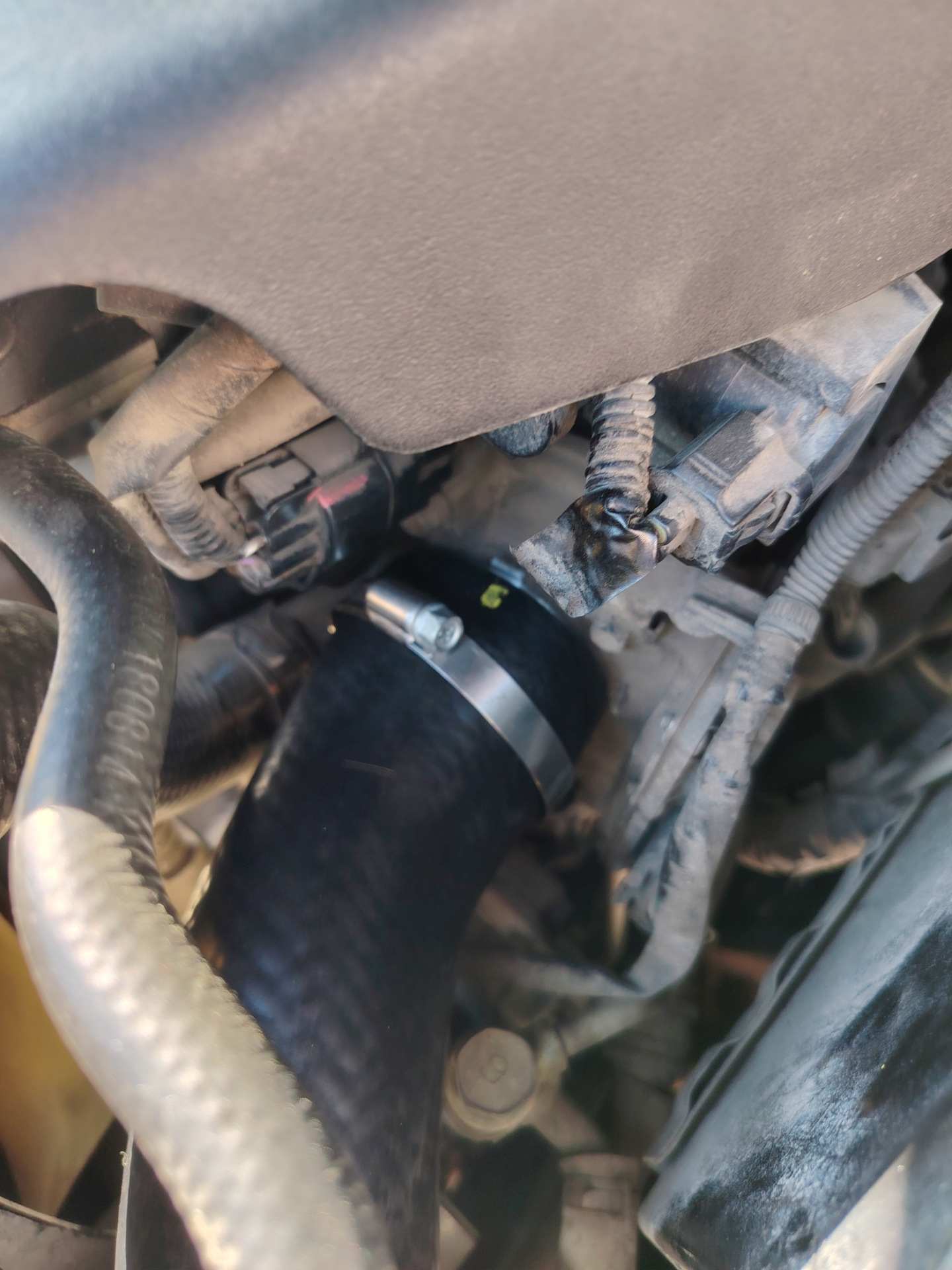

Заводской патрубок отслужил 150ткм. В нем была обнаружена маленькая трещина с масляным пятном. Заменил на изделие с озона за 2600 руб- прослужил 12000км и бабахнул в центре города на кольце (раздаётся звук как от лопнувшего колеса и машина едет только на холостых оборотах). Лопнувший патрубок не внушал доверия сразу (был сильно мягче заводского).

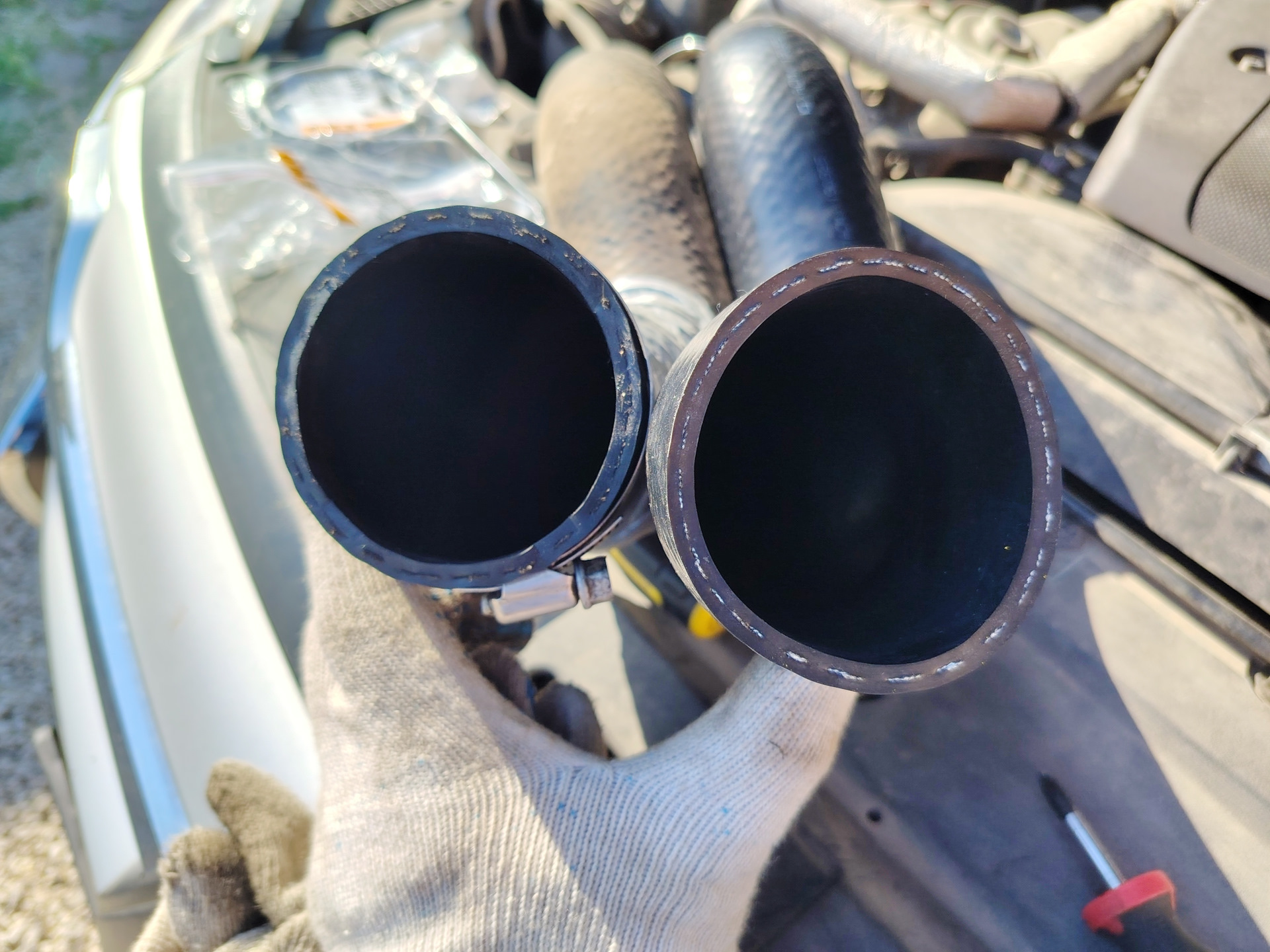

Поставил на время заводской-усиленный двумя видами изоленты и армированного скотча и заказал сильно подешевевший патрубок Mitsubishi (стоил до 16000руб, а теперь от 4200руб)и хомуты.

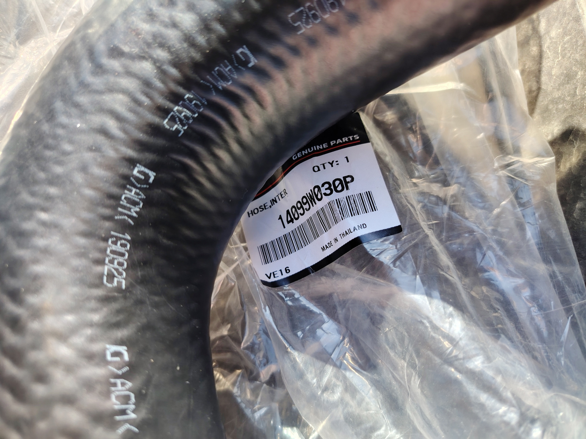

Патрубок оказался внешне и по жёсткости такой же как заводской, даже с меткой установочной, нанесенной жёлтой краской. Поставил, посмотрим. Старый патрубок в машине на всякий случай. .
Запчасти на фото: 14099W030P

На моем никаких трещин не было, он просто стал весь грязно-масляный и я даже немного расстроился, что зря поменял, потом понял что вообще не зря😉
Трещинка давала какой-то эффект не динамику езды?
Нет. Всё было нормально. Масляное пятнышко было только.
158 ткм пока все в порядке, ни трещин, ни пятен. Рулон армированного скотча в машине) Но и новые патрубки в запас наверное вскоре тоже прикуплю)
Трещина и снизу может быть, советую внимательно осмотреть. Я тоже удивился когда трещинку обнаружил. Но патрубок, однозначно лучше возить.
Судя по фото, новый даже чуть толще прежнего
Идентичны вроде, ракурс такой, новый ближе к камере. Кстати, затянул вроде до упора, но чтобы не перетянуть и не срезать, так на трассе через пару часов верхний край соскочил и опять с бабахом. Затянул горячий патрубок, проверил чтобы не прокуручивался. Так что тянуть надо его хорошо. Ключом дотягивал хомуты.
Аналогично)) На холодную затянул рукой с усилием, под нагрузкой стрельнул-слетел. На горячую пере-затянул, и пока все Ок.
ps а, вот что за желтая точка) а я все думал что это за отметка)))
Да, там наплыв есть, совместить с меткой и тогда патрубок встанет как надо. Я первый раз на патрубке метку увидел, видимо из-за причудливой формы.
