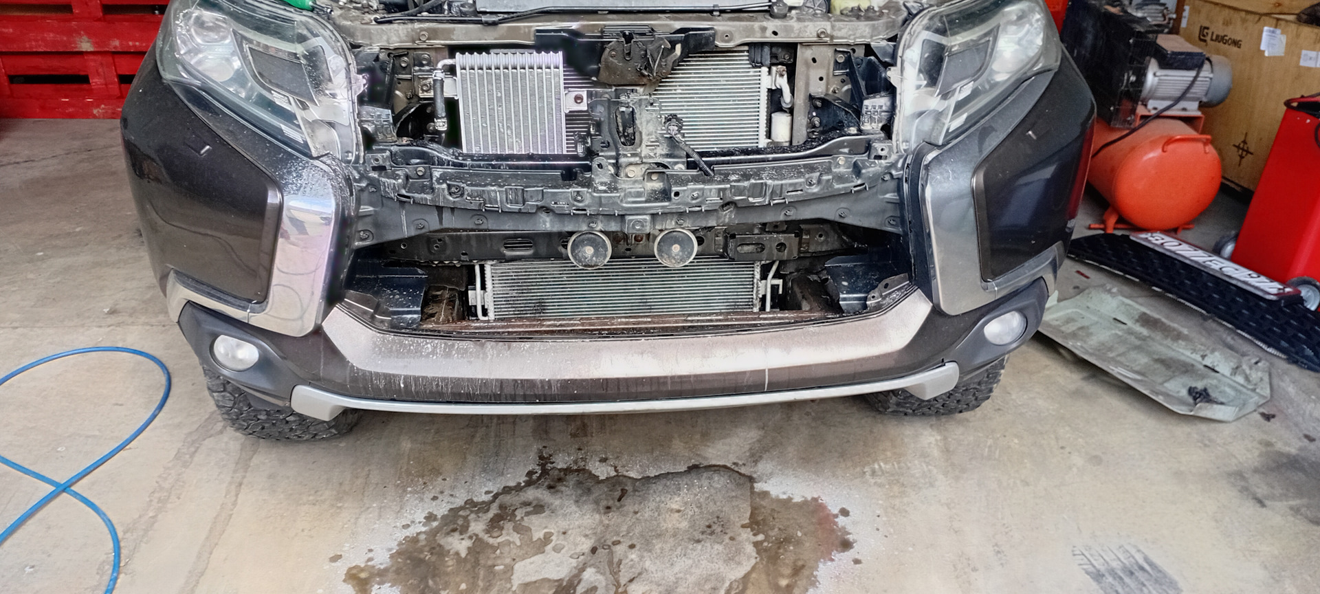

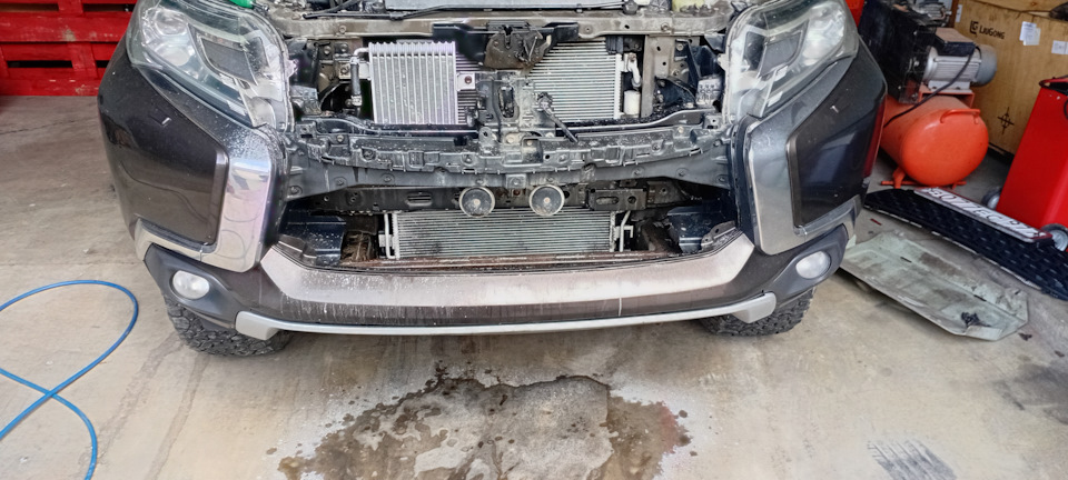

А как мыть со стороны двигателя основной радиатор? Там кожух основного карлсона стоит, не подлезть. А снимать его — то еще кино. Я отогнул пластик сверху, который закрывает пирог радиаторов, так основной пух и семена на радиаторе охлаждения, видимо, снизу засасывает. При этом, радиатор кондиционера относительно чистый.
Тоже планирую. А как морду разбирали? Подводные камни/советы, может, есть? Буду первый раз делать. Машина без радара FCM, или снимали?
Радара нет. Верхний пыльник понятно как снять. Верхняя решётка два пистона с пластиковыми болтами смотрят вверх, и два клопа по краям внизу. Нижняя решётка два самлреза внизу по краям шляпками назад смотрят. И у меня достаточно тяжело отщелкивается сама нижняя решётка от бампера. Защёлки нужно тянуть вниз.

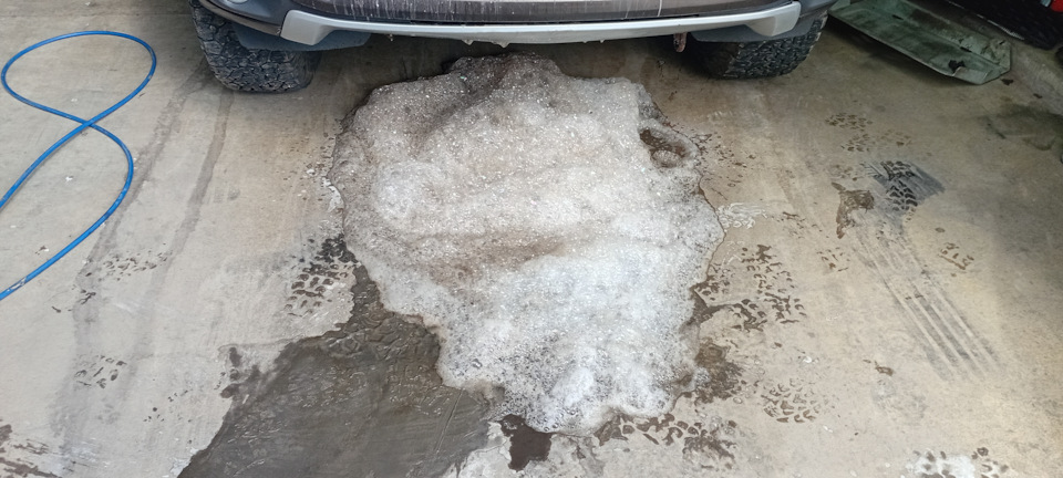

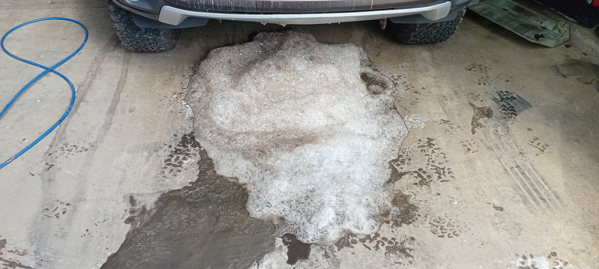

можно помыть не разбирая, без геморроя. На Озоне продается насадка на мойку. Стоит копейки. Где то у меня в блоге было описание с фото.
Купил такую саблю, но хочу снять решетки, чтобы средство нанести на радиаторы, там грязи ппц, боюсь, без отмачивания не продую
Прекрасно отмоется без разбора. Проверено.
Даже без шампуня?
Да. В основном там пух и семена с пылью. Там нет такой грязи, которую нужно отмывать химией. Но если охота, то можно и шампунем брызнуть.
Том открутить пару болтов с телевизора и пистоны выдернуть. Сверху влезает плоская мойка и вымывает.
Спасибо!

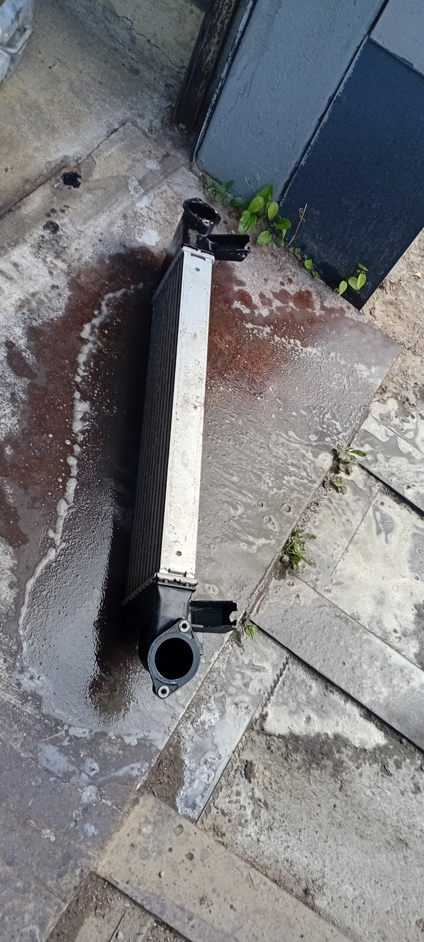

Интересно состояние кулька внутри.
Небольшой масляный налёт. Замочил с шампунькой и промыл
