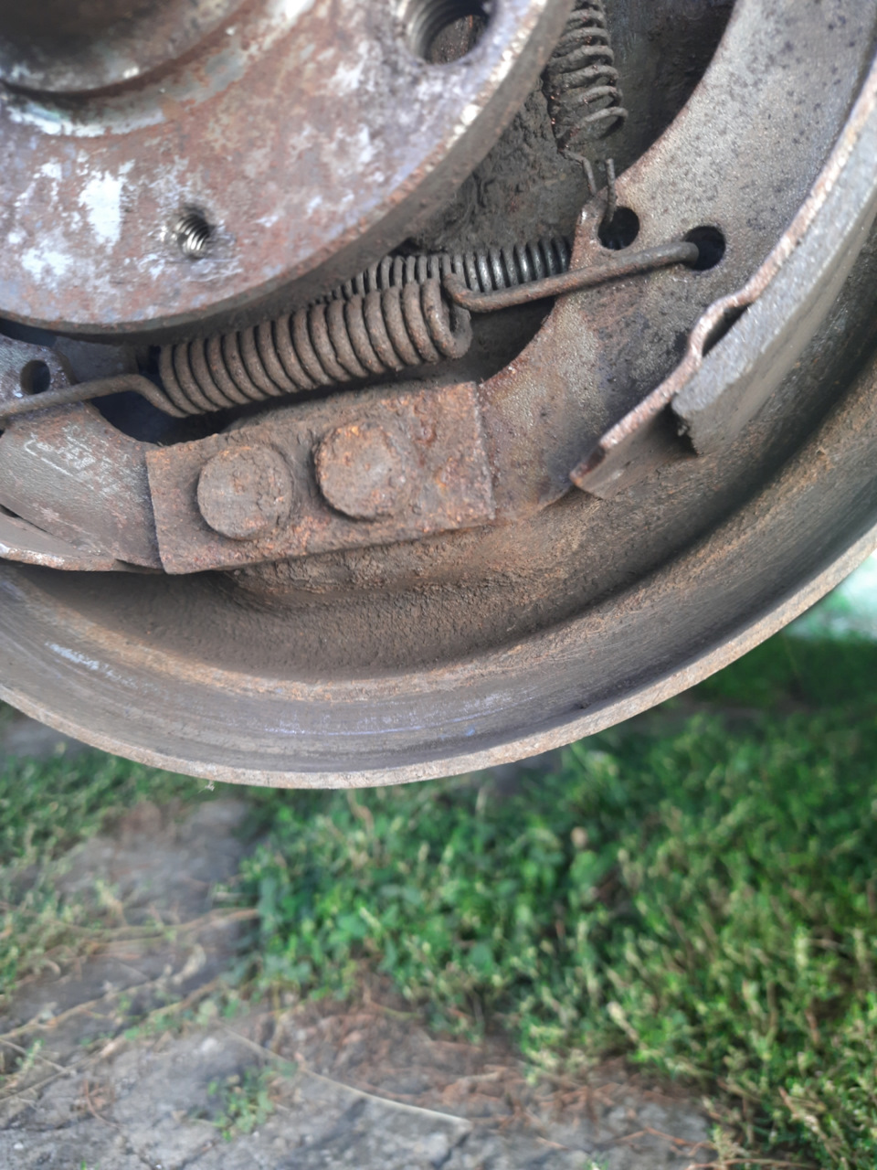

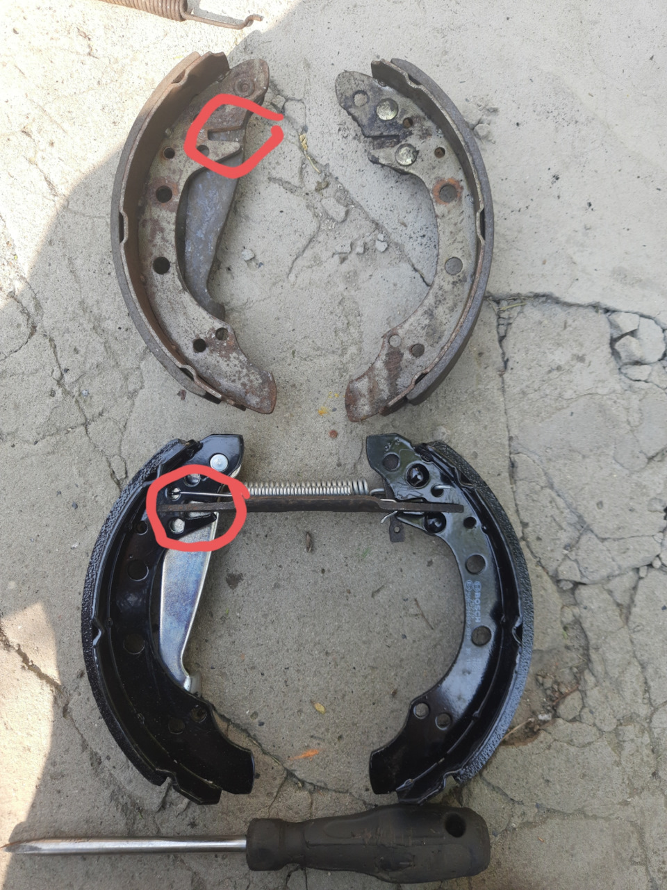

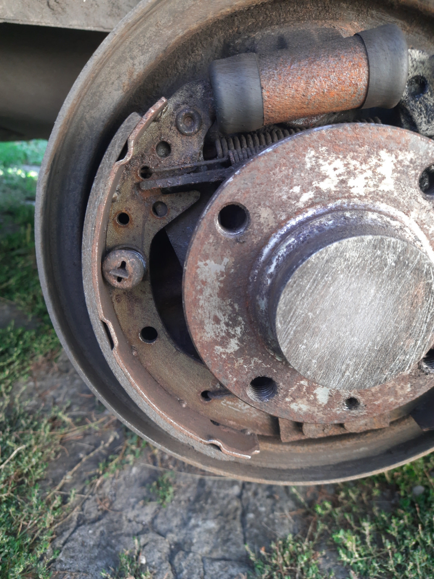

Решил поменять задние колодки.Так как уехал в гости к родителям в гости в частный дом.Снял колесо, барабан и увидел заклинивший тормозной цилиндр.Беда.Ну что думал поменяю колодки а потом как буду в городе куплю ТЦ и поменяю на сто.Снял старые колодки и увидел что они не совпадают с новыми.Это п***** какой-то заказал не те колодки.Поменял пружинки, всё вычислил и смазал медной смазкой.
Кстати колодки были куплены Bosch 0986487270.
А надо было TRW GS8526.

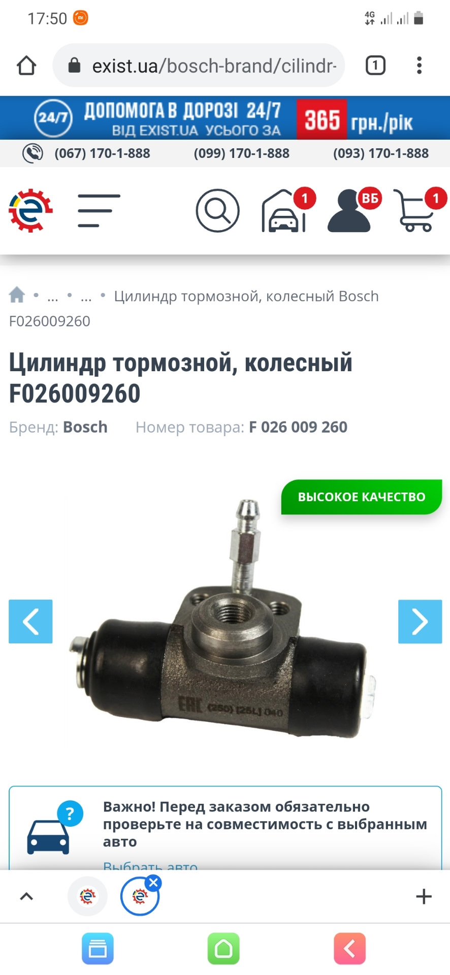

Ну и заказал тормозной цилиндр Bosch F026009260.
Запчасти на фото: 0986487270
Запчасти на фото: F026009260

О, спасибо за информацию, а то как раз менять надо, я тоже не те купил, там 180 мм под барабан с АБС, и 200 без…
