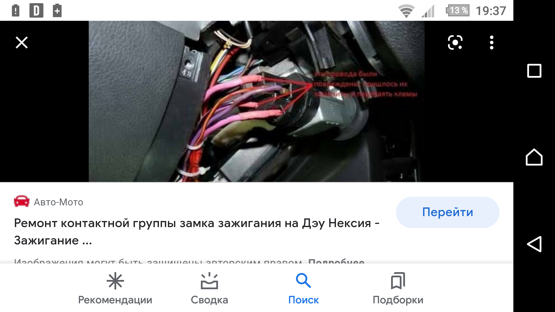

Не заводится нексия 1.6 пропала искра.купил новую катушку зажигания, броне провода а искры все равно нет выдает ошибку р0352 и р 0351

Искать надо причину в этих проводов.
Там 4 провода и 2 провода из них идёт +
2 провода
плюс 12 идут к катушки проверь их
Там не было плюса я взял от акума на прямую подсаеденил к плюсу на катушках.завелась но с замка не глохла.теперь нормально работает.так сказать прикурил катушку и все заработало
Кому интересно подсаединил на прямую от акума к катушки зажигания и завелась
А кг не может так чудить?
Что это?
Контактная группа
Mave515
А как ее посмотреть?
Лучше заменить, если нет, то хотя бы разбери и почисти контакты. Кг это маленькая чёрная хрень которая слева прицепленна к замку зажигания.
Вот ты в руке кг и держишь
🤣🤣🤣я поробовал красный провод контролькой когда стартер крутит там есть напрежение
Разбери кг и почисть, или замени его.
3Tatarin
Vago в проводке автомобиля, это сильно конечно…
Mave515
Нет там ни чего такого
Mave515
Пытаюсь посмотреть от зажигания к катышки провода не могу найти и в интернете нет ни чего
Вот она
3Tatarin
Знаю точно что из за кг, может стартер крутится и не заводится, есть ли в этот момент искра я хз, наверно нет, поэтому и не заводится
Частая проблема у 1.6 в проводке. Попробуй промять косу от Эбу в районе аккумулятора которая над кпп идёт.
Хм, я вот прочитал первый раз такую проблему. Ждем итоги.
Датчик коленвала как поживает?
Менял тоже
