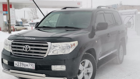

Заменил антифриз на таетовский оригинал (концетрат)
Вылилось литров 11-13 +-
А также поставил доп помпу на общую обратку с печек, подключение будет через сигнализацию пандору.
Также планирую заменить все амортизаторы и пружины, и попробовать разобратся с системой kdss не знаю даже работает ли она или нет, морда упала сначала хотел попробовать с помощью этой системой выравнить, но так и не дошли руки до экспериментов. Какие пружины и амортизаторы посоветуете?

Из всего многообразия тюнинга в моей машине, установка этой помпы была самым бесполезным))) Я искренне пытался найти ей применение и оправдать ее установку, но так и не смог этого сделать, удалив сей чужеродный орган из подкапотного пространства…
Ну могу с тобой согласится, т.к тепло стало однозначно, возможно за счет помпы я быстрее прокачал и нету пробок, но сейчас помпа отключена и жара есть))) посмотрим может может… Сниму если разницы не будет
Пружины и аммо ставь новый сток. И будет тебе счастье. Пускаться в блуд с прогрессивными пружинами типа владспрингс не стоит)) Рассматривать австралийские варианты не будем так как увеличение клиренса явно не цель.
