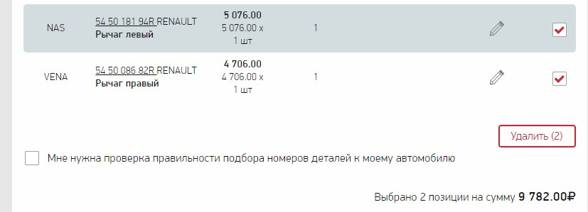

Изначально думал ставить от сценика, да знал что они подороже. Но в итоге подороже — это почти в 2 раза, не решился переплачивать.

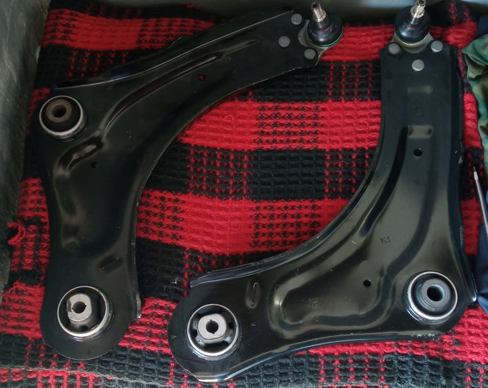

Сегодня поставил, опыта замены нет, провозился часа 4 в одно лицо. Самым сложным оказалось завести шаровую после установки рычага. Пытался заправить шаровую левого рычага, пыльник шаровой теранулся о поворотный кулак и слез, пришлось снимать рычаг, переставлять пыльник. Затяжку болтов проводил на поддомкраченных рычагах. В остальном без происшествий)))
После снятия сайлентблоки рычагов выглядят так, шаровые вроде живые.

UPD после 300 км пробега: немного поездив, могу указать на следующие изменения в подвеске после замены: уменьшился крен в поворотах; неровности меньше отдают в руль; подвеска стала более собранной, реакция на неровности меньше передается на машину; уменьшились звуки от работы подвески. IMHO.

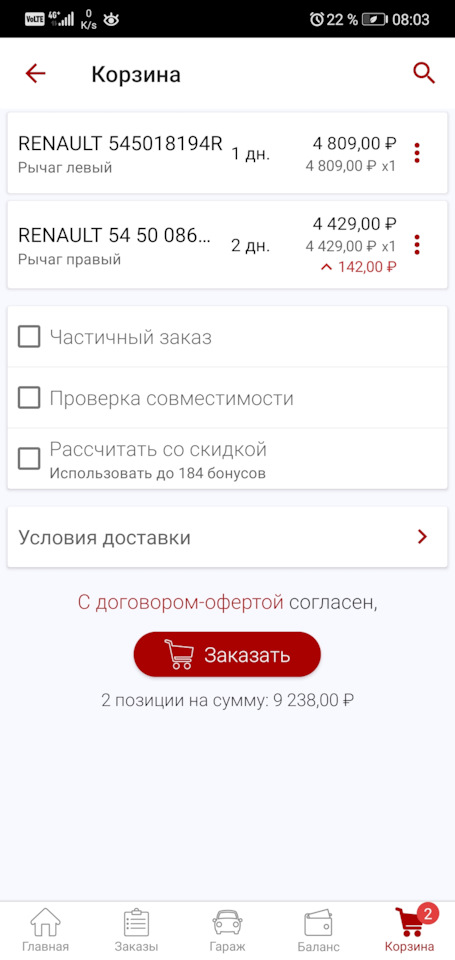

4300 у меня за мегановский, от сценика вообще больше пяти
Коды теже
Чтото не дорого рычаги у вас стоят. У нас 9 выходят, в автодоке и экзисте.
Так же и у нас получаются. 9000 считаю больно дорого выходит.
Согласен, совсем вкусная цена у него на рычаги
В автодоке и у нас так же выходит.
Но он вообще дорогой, по сравнению с тем, где я беру з/ч.
Покупаю в нем только сильно ответственные з/ч, т.к. видны склады дистрибьютора/дилера.
Я сам удивился такой разнице в цене и заказал не рассчитывая на поставку.
При чем склад тоже якобы официальный дилер.
В итоге поставили, уже правда по одному рычагу остаток на складе 0, выгребли.
По второму 2 штуки осталось. А следующие поставщики уже по ценам 3871 и 4131 за рычаг.
