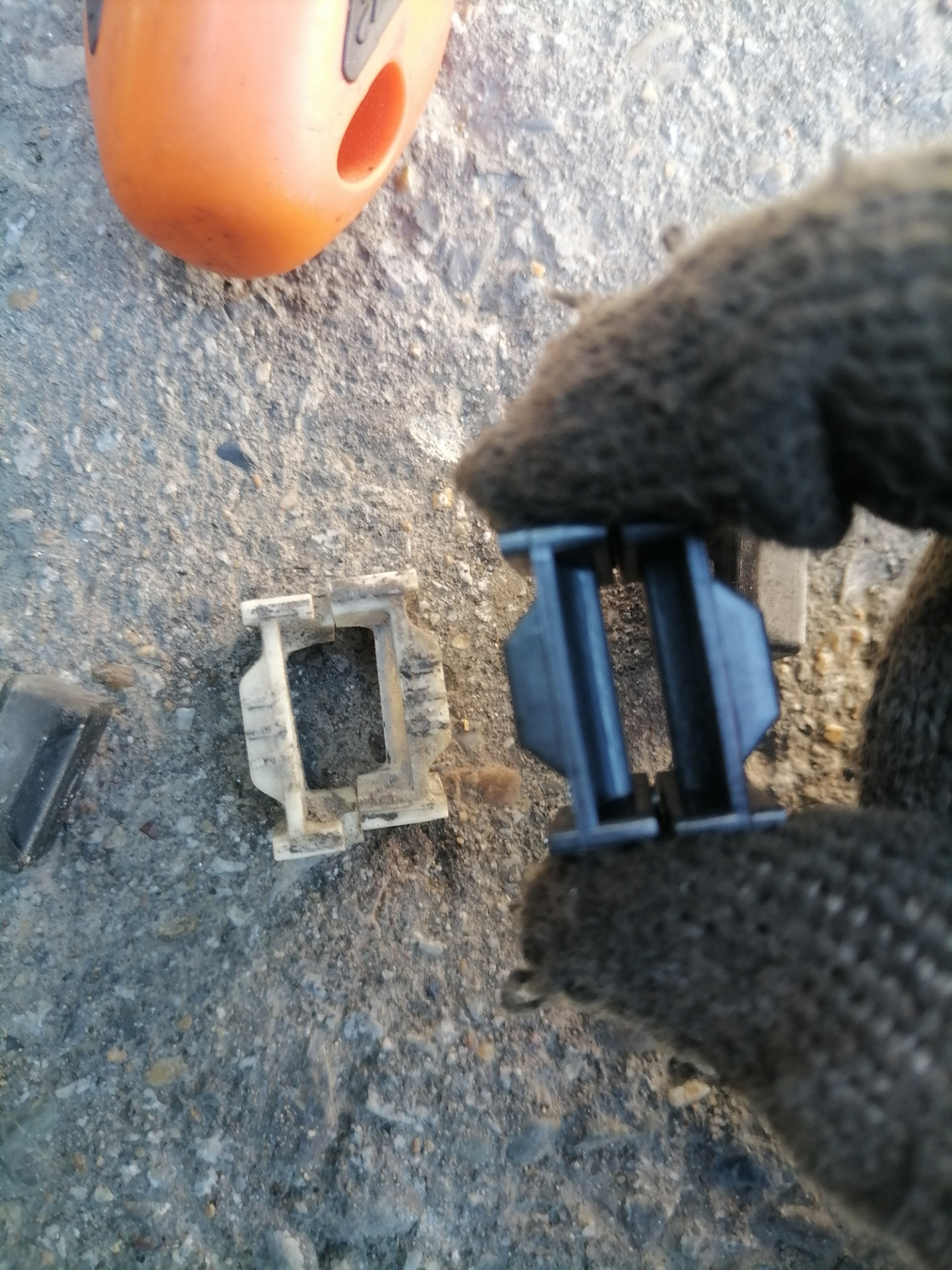

Начал с водительской стороны и дальше по кругу. Водительская сторона, была прям самая изношенная, так как ограничитель разобрался прям по частям сам при вынимании из двери. Сначала вышел шток, и только после сам корпус. Ну и конечно не обошлось без травм, при разборе стамеска соскользнула и предательски воткнулась в ладонь. Пришлось поматериться и сбегать за пластырем, а после уже работать в перчатках 😂
Разобрал водительский и сравнил старые детали с новыми. Разница ошутима.

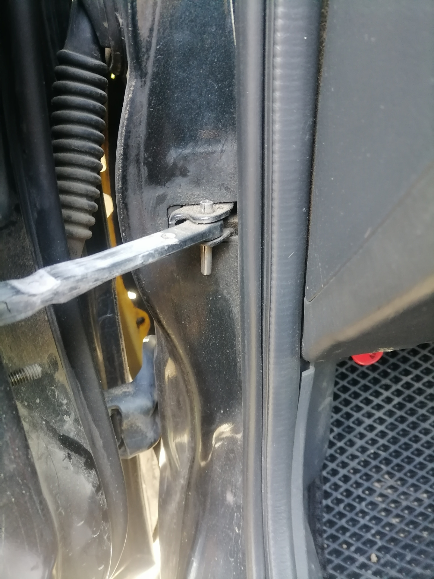

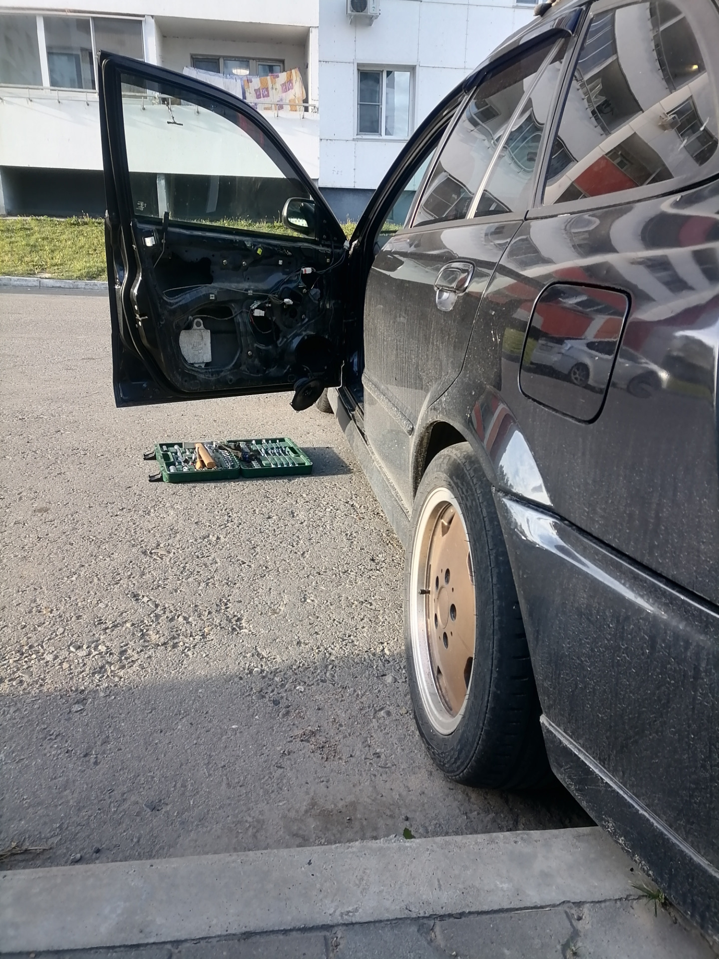

Разобрал, смазал, поставил, собрал обратно. И установил на первую дверь. Разница стала ошутима сразу, прям очень крутое и классное ощущение, от закрытия двери. Я наверное минут 5 как дурак, открывал и закрывал дверь 😂😂😂 ну а дальше, с каждой дверью получалось все быстрее и быстрее.
На все про все ушло наверное часа 1.5 это ещё с учётом травмы и бегатней за пластырем. И ещё минут 10 ушло на поиски штыря. Так как его надо выбивать молотком, то на третьей двери он вылетел очень эффектно и приземлился в траве за спиной😂 вот его я помучался искать.
По итогу, что могу сказать о ремкомплекте. Эффект есть это однозначно. Установка простая. Для полных чайников есть даже видеоинструкция доступная по QR коду. Есть даже подкладки под изношеный шток. Цена приемлема. Гарантия вроде как заявлена 3 года. Ну проверим. Но есть и небольшой нюанс. Это смазка. Количества её хватит за глаза, а вот кисточка, которая идёт в комплекте едва достаёт до середины. На последней двери пришлось выковыривать отвёрткой. Но это мелочь. Как вывод, все двери закрываться стали отлично. Держат тоже хорошо, был ветер, и он не был помехой. Держались двери достойно. Результатом доволен на все сто. Как то так. Всем ровных дорог 🖐️
