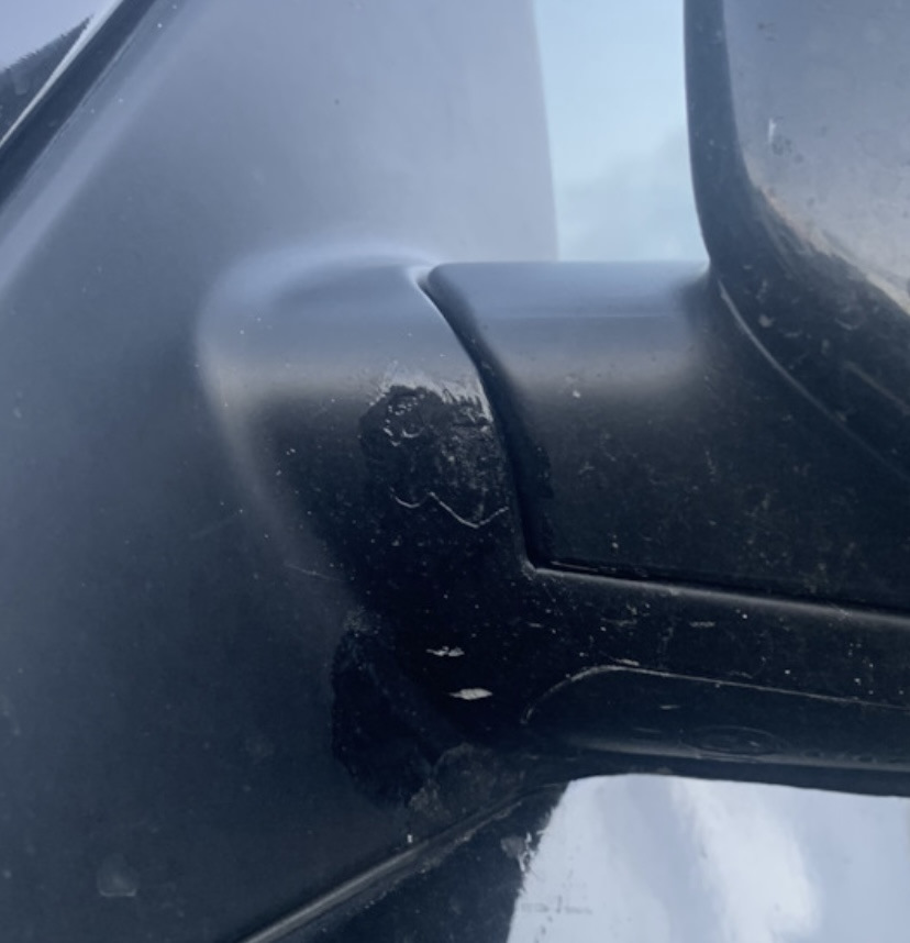

Решили поменять зеркала, они уже просто отжили своё. Складывание работает только с одной стороны, обломались с двух сторон ограничители, метал на двух зеркалах окислился и слезла краска, ну и зеркальные элементы тоже по периметру начали портится. Тут и начался поиск…

Может проще свои восстановить? И стекляшки купить 2 шт с Европы если хром то 90$. Стопора не ломаются, а просто закисает в втулке. Тем более красить, а так пескоструй. И б.у в идеале нет, или восстановленные.
Все может к этому и прийти, просто не хочется ещё машину ставить на это время, пока зеркалами заниматься буду. Ну и ещё вопрос в том, на сколько хватит покраски, если метал уже окислился…
Эпоксидный грунт, и пескоструй. У меня 2 года пережили, и хорошо себя чувствует 😏, можешь в б.ж. глянуть
Полностью поддерживаю, год назад так правое сделал, отдал их отпескаструили и сразу эпоксидным грунтом покрыли, покрасили и в бронепленку место образование сколов затянули( из-за этого у всех окисляется алюминий). Так сейчас как новое.
А вот левое в прошлом году было новое, два камушка попало и пошло. Пока краской подмазал, скоро буду разбирать и отдавать( чтоб за день все сделать). Покрасить и самому можно.
Я вообще сам чистил, грунтовал, и красил.😏
