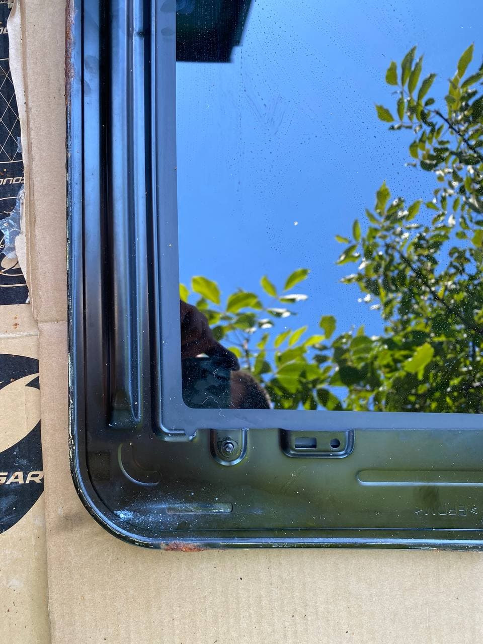

Время не стоит на месте и все элементы рано или поздно потихоньку выпадают. Так пришло время и люку, от влияния солнышко клей иссох и превратился в хрупкий пластик, резинка соответственно держалась чисто на пазу и начала пропускать воду. Повезло заметил, но зараза потолок намочило и теперь там пятно.
Снял люк, аккуратно снял резину, клей держал примерно лишь на 1/8 длину всей резинки . Водичка за время пожевала метал, радует конечно что не на сквозь
Два дня чистил наждачкой и приоброзователем со всех сторон. Самое сложное это вычистить желоб в котором фиксируется уплотнитель на него я убил целый день, неплохо бы это делать дремелем( но его увы нет )
Далее конечно уже все рукожопски пошло так как маляр с меня плох ( но замысел был в том что бы не ржавело а как там будет выглядеть хер с ним )
задул кислотным грунтом
Потом эмалью черной матовой и лаком.
Заказал набор ждя вклейки стекол Teroson PU 8590 по совету DnK-CarService, хотел взять лики моли 1402 или 1502 но их в украине нет(теросон вроде как и лучше по причине того что при кристализации он больше похож на резину чем лики), и буду клеить резинку. Короче дальше будет)
