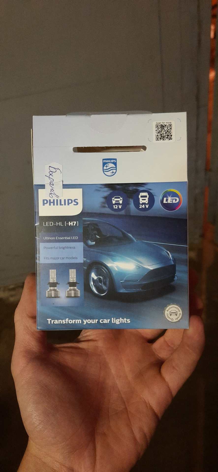

Давно хотелось белый свет фар и уличшить освещение, решил поставить лампы philips led HL (h7). До этого стояли osram cool blue, которые светили недостаточно белым, но дорогу освещали достойно.
Выбирал LEDы между osram и philips, т.к. посмотрев тесты понял, что у них самая нормальная теневая граница. Osram имеет дополнителтный блок, из-за которого фару не получилось бы закрыть крышкой, поэтому взял philips. Поставил напротив стены, сравнил теневую границу, покрутил фару, получилось практически так же как и на заводских лампах. Покатался ночью по лесу, светить намного лучше не стала, но и хуже уж точно не стала. С разных ракурсов посмотрел, и другой машины, дорогу освещает и не слепит, как многие сейчас начнут писать. Если ставить дешевый китай, то да, они слепят, эти лампы небо и земля по сравнению с китаем. Тачка сразу дороже стала выглядеть)
Покатавшись 2 месяца, понял, что это срань всё, лампы все таки слепят другие автомобили, и к тому же, в дождь отвратительно светят.

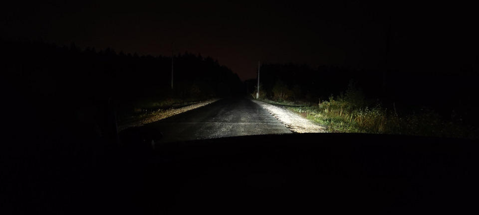

вот, наконец удалось всё совместить: ночь, трасса, дождь и нет стационарного освещения. Но, надеюсь, мы оба понимаем, что это фото просто чисто ни о чем. Глаз воспринимает совсем иначе, нежели фотокамера. Постарался подобрать максимальное совпадение того и другого, но асё равно, восприятие отличается.
Поверь, сейчас есть нормальные диоды под рефлектор, под линзу. НО, ! Это ДОРОГО, хоть и не настолько, как билинзы. Раза в три дешевле примерно, и не нужно переделывать фару., достаточно прямых рук. Но многие, видя ценник в 5К, говорят : "ПФФФ…" и лезут на Али, типа там ваще дешевле в разы и то же самое. Да, дешевле. Нет, не то же самое. И под каждую машину нужно лампу ПОДБИРАТЬ, а не всовывать всякое Г… типа С6 или С9, которого на Али полно по всяким ценам и выезжать на дорогу.
Если честно, дождя не увидел. Ну не суть, вот прямо сейчас еду за городом, дожь был пару часов назад, подсохло немного. Ближний свет, корректор максимально вниз, фары грязные, у нас льет через день, мыть бессмысленно пока. И это Н-18 за 800 руб. пара. Мне кажется, у меня много лучше свет и все в допусках.
а как ты его увидишь? на таких выдержках капли размываются в ноль. но дорога мокрая и лужи на обочинах. а фото, как я уже говорил, крайне субъективно
Да я про свет в целом. Он на фото хуже галогена.
о том и речь. Оценка получается крайне субъективной. Условно всё на уровне: "Моё кунг-фу (фотошоп, камера) круче… главное, чтоб костюмчик сидел. Для меня тоже MTF Aurum были эталоном до того как… Я просто к тому веду, что нельзя всё под одну гребенку. Галоген тоже разный бывает, это я ощутил на себе, когда Нарву поставил после того, как Night Breakerы загнулись с интервалом часа в два :). так вот та Нарва не давала даже нормальную СТГ и был явный засвет по верхам. В "одиннадцатой" сначала тоже на Нарве был, потом на +110% перешел, а потом на MTF, сначала Xenon effect, в сырую погоду он вообще никакой, а вот Aurum зашел очень хорошо. Потому на Сиде почти сразу же его поставил. Но диоды (MLinz 4300K на ближнем и Infitary 3000K в ПТФ) перекрыли даже MTF. Причем, Infitary далеко не те, куда драйв автоматом ссылку делает на Али.
Да я ничего не фотошопил. Просто достал свой древний асус из кармана и сфотал. Если дальний бы включил и туманки, еще бы +70% наверное добавил. МТФ это дешманский бренд, как и клерлаит. Я еще раз повторю, ставил филипсы в головной свет за 10 тыр, в дождь охренел. Другие китобренды да же пробовать не буду. Поставил Н-18 от Осрам, свет офигенный в любую погоду, ничего больше не надо. Захочу коренным образом поменять, куплю билинзы или машину другую куплю.
я понимаю, что не фотошопил :) Я к тому, что от камеры и ее настроек очень много зависит. А MTF.сейчас да, стал дешманом. Но лет 5-7 назад он обгонял Филипсы, брал у друга напрокат и сравнивал даже :) Но чисто по восприятию, не приборно :)

Ребята, ну не ставьте вы в рефлектор эти лампы, в линзу я могу понять ещё, там хоть какая никакая стг будет, но в обычный рефлектор не нужно, и без разницы филипс это и маяк.
На стенке сравнивал лампы и специально настраивал границу, она такая же практически и не слепит, если раскошелиться, то можно купить специально под рефлекторные фары лампочки, я же не из космоса их взял, месяц выбирал и смотрел тесты
На фото я не увидел стг от слова совсем, зато хорошо видны засветы сверху основной зоны этого света. Дело ваше, но я лично видя такой свет даже по фото, включил бы дальний не задумываясь. Никто кто ставит такие лампы, не показывают как они светят из салона другого авто, на расстоянии хотя бы 100 метров в условии не освещённой трассы к примеру, поверьте вы удивитесь.
Написал же, камера не сфокусировалась, телефон говно
izolentanaglazy
Завтра еще раз покатаемся вечром попробуем, посмотрим
В дождь ночью покатайся, эйфория пройдет.
