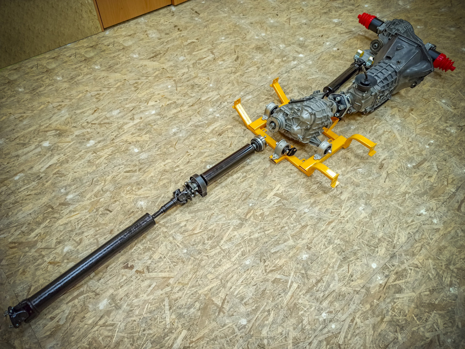

Дошли руки выложить запись, накопилось фото проделанных работ по переборке и подготовке к установки всей трансмиссии пикапа, сделано не мало работы по переборке и доработке узлов, о чем и расскажу по порядку)

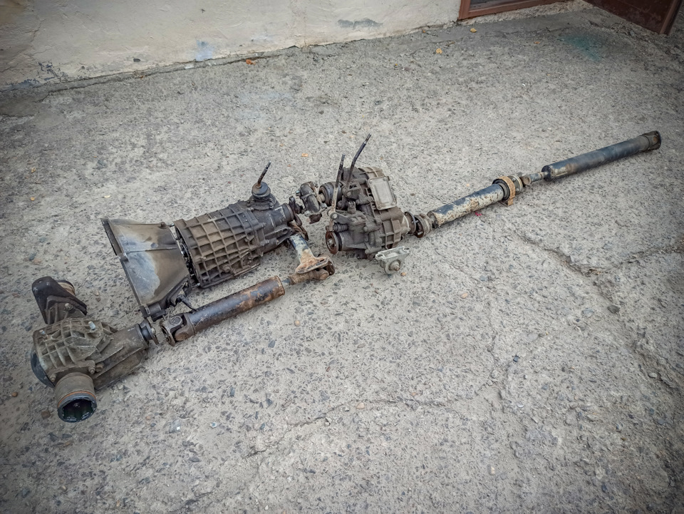

При демонтаже КПП, РК и переднего моста вылезла цепочка проблем, обломились болты траверсы КПП и подвесного кардана, болты крепления РК уже были с дефектами и варены, там уже пофиг было в каком они состоянии, а вот с остальными болтами пришлось потом повозиться, пришлось разбирать полностью салон, а тут и пошла эта цепочка дальше, о чем расскажу в следующих записях.
И так, вот куча узлов трансмиссии которые были демонтированы, о них немного и расскажу в этой записи.

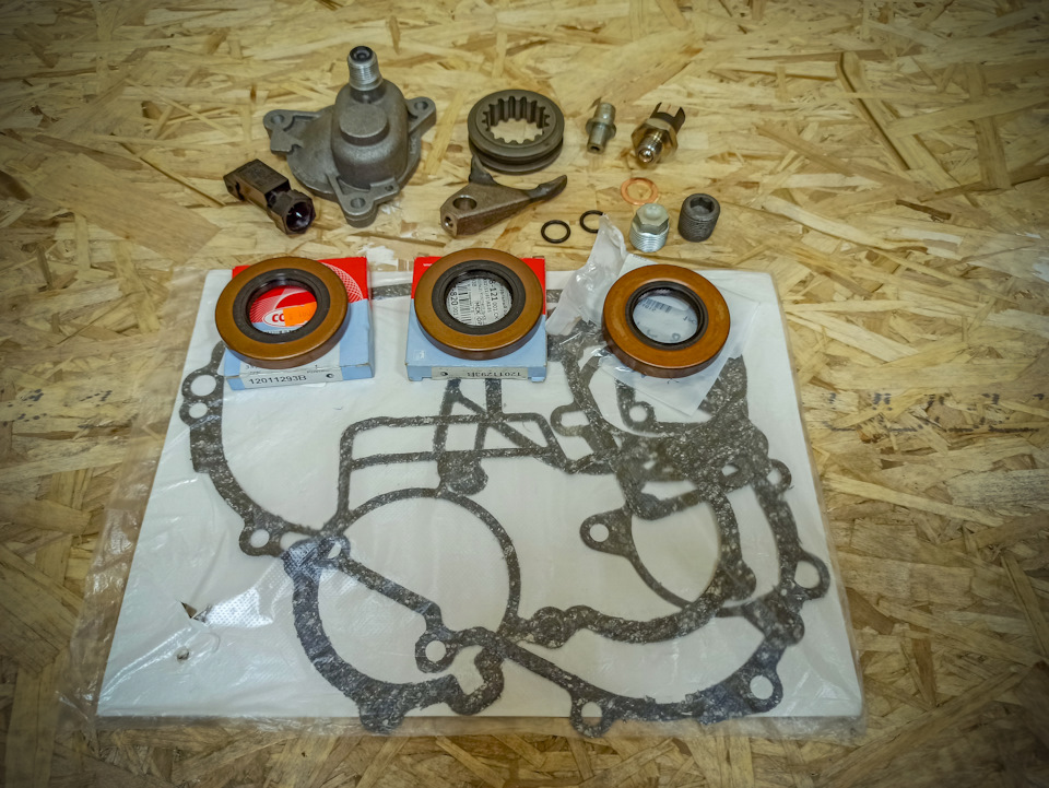

РАЗДАТОЧНАЯ КОРОБКА
Далее пошла РК, также была отмыта, снаружи, затем разобрана и отмыта внутри.
Из обнаруженных косяков — вилка включения блокировки дифференциала, и сама скользящая муфта, подшипники однорядные имели не большой люфт в разных плоскостях, фланец на задний кардан имел люфт на шлицевой, на фланце на передний кардан люфт был поменьше ну и также больше половины шпилек выкрутилось с гайками, промвал весь был конченый, шрус его с большим люфтом, а эластичная муфта с глубокими трещинами и отслоениями.
Раздатка также получила ряд замен узлов, закуплены были крышки с двухрядными подшипниками, а также не поленился и скрутил с них фланцы для замены на нормальные сальники, при снятии фланца и сальников обнаружил что в новых крышках недофрезерованы плоскости и тонкая стенка алюминия перекрывала масляный канал, удалилась поддев ножом, и это было в обеих крышках, а также была разного размера стружка алюминиевая, все было продуто и заменены сальники.
Решил еще удалить трос спидометра, купил крышку под один датчик, далее раздатке были куплены бесшумные рычаги (в кадр не попали). В связи с кончиной шпилек крепления РК и не целесообразностью их восстановления я купил подрамник, который будет вскоре успешно установлен вместе со всеми комплектующими. В многих магазинах искал промвал, но безуспешно, продают какую то хрень, в итоге принял решение заказать, пришел добротный "усиленный" с высверлами и шайбами в виду балансировки, от компании ВолгаАвтоПром.
Список запчастей:

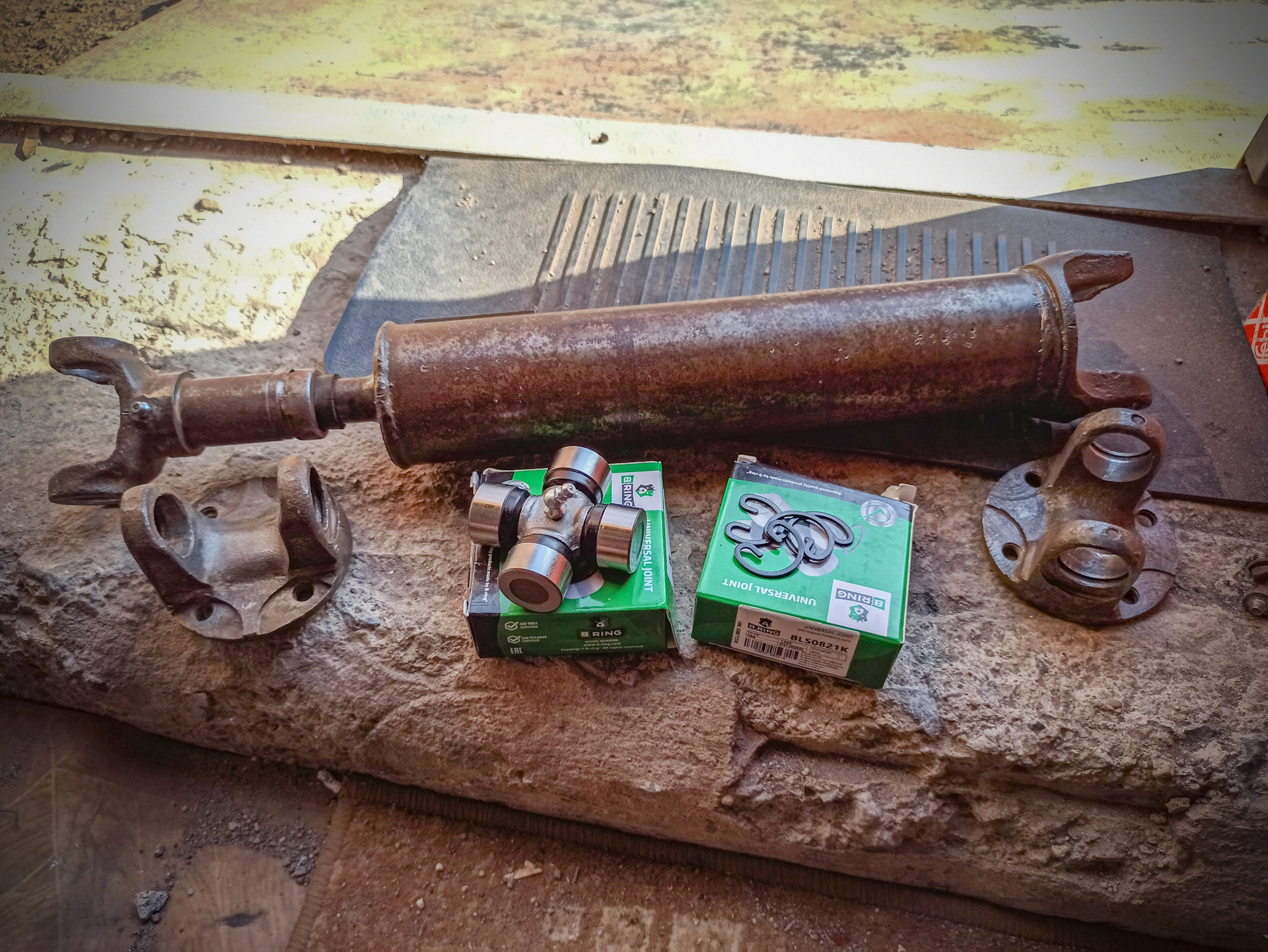

КАРДАНЫ
Карданы, тут тоже не все гладко было, передний кардан закусывали обе крестовины, решил пока просто заменить крестовины, поже поменяю целиком кардан, а то пока бюджет не особо резиновый да и стоят они хорошие не мало)
Передняя часть заднего кардана также была кончита, точнее его шрус и подвесной в трещинах, решил заменить эту часть на новую в сборе.
Задняя часть заднего кардана пока еще с живыми крестовинами, но позже поменяю его также вместе с передним, а пока просто как и передний были отчищены шлицевые, отмыты, подкрашены и прошприцованы)
Втулки траверсы подвесного подшипника пришлось побегать поискать, перешагал все магазины, нигде не было, лишь случайным образом наткнулся в одном, лежали с подписью для классики, ну это одно и тоже видь, купил)
Список запчастей:
— Кардан задний перед часть в сборе = Lada (2120-0220401000)
— Крестовины переднего кардана = B-Ring (BLS0821K)
— Втулки траверсы подвесного подшипника = Покупал в магазине
— Болты/гайки карданов = Покупал в магазине
Вот и все по этим узлам, писал конечно не так долго как все это перебирал, но кому то пригодиться данный пост, для наглядности, поисков, либо еще для чего))
По мимо этой работы над пикапом сделано еще много чего, о чем конечно же здесь напишу, на перед скажу что поработал с сидушками, печкой, переварены пороги, готовится днище, готовиться ходовая)
Всем спасибо) до скорого)

Как прокладки себя показали? Сопливят? Особенно крушки кпп
Такие прокладки быстро обоссались, не смотря на герметик Виктор рейнз, а так же потечёт бутерброд из прокладок если на корпусе переключения нет упорной пластины, когда поставил паранит прокладки с этим герметиком и упорной пластиной перестало течь
А есть номерок таких прокладок?
Нет, я в магазине местном покупал набором
