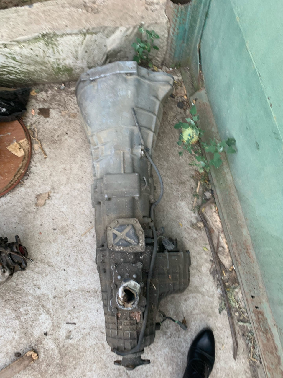

Многие знают что я как-то раз уже уходил от МКПП в пользу быстрых АКПП итп, но че то как -то не задалось, оно хорошо быстро, но вот нет ощущения управления авто. и что вы думаете? я опять купил механику ВЕРНО, идиот- идиот) Прошлая была продана, на деньги с нее я купил крутой холодос с двумя дверями сайд бай сайд :D
После поисков МКПП которые были не совсем долгие к счастью на момент поисков был примерно март месяц и цены были еще лояльны я взял с фарпоста МКПП с выжимным абы каким и кулисой. ну че есть то есть, думаю пока дойдет с Магадана куплю остальное. начал потихой тариться, новый ГЦС (TRW), новый РЦС (nissan), болты маховика, вилку, педальку сцепы и тормоза, бардачек, консольку МКПП короче практически детальки. С Магадана коробка шла 2.5 месяца, тк Энергия просрочила все сроки доставки ну да ладно мне не горело жеж, авто ездит и езить хрен с ним. Потом я дальше решил заниматься своими делами, купил фултапы поставил фултапы и в один прекрасный день, ехал я к Лаврищеву Диме на регулировку, чет чувствую с авто что-то не так. трогаться уже 4 тыс оборотов а мы никуда и не едем. я думаю зашибись бобик коробочный сдох, КОРОЛЬ ПАЛ, думаю да ЗДРАВСТВУЕТ НОВЫЙ КОРОЛЬ . эээ ну погоди Владик у тебя же нет сцепы. ладно ладно, попытки реанимировать Коробас так как нужно ехать в сочи не увенчались успехом, фрикционы 2-3 передачи пали. на 1 толкается едет дальше БББУБУУУУУУККССС лютый, привожу допердел своим ходом до дома думаю ладно завтра поставлю ЗАПАСНОЙ автомат как временная мера пока не куплю сцепу, приехал ставить и бац коробки один в один но не один в один. на 32х HNR были оказывается 3х болтовые маховики и другой маслонасос о чем я узнаю когда пытались прикрутить к маховику с 4 болтами бубл на 3 . были в *"%*"%*"*%"*%* все. думаю ладно бог с ним, не судьба ехать на машине в Сочи, ласточка настало твое время, укатил в Сочи. Приехал с Сочи думаю надо привести коробку в порядок и намыл ее при помощи Азелита (да фиговина для чистки плит, дешевая но эффективная, не рекомендую использовать с хромом и алюминькой). По хреновой случайности купил сцепу Tilton (HKS) 2 диска бездемпферную керамику у Гапонова Андрея с МСК, петух редкостный продал сцепу с поломанным диском (диски с трещиной, посадочная втулка разбита, слизана на глухо, не общайтесь с этим человеком потому что он резиновое изделие). короче я не видел всех этих моментов по сцепе пока не привез коробку и все до кучи на свап. ну и тут меня ждал звонок от Димы о том что все плохо и сцепа мусор… 30000р на ветер по факту, а и еще я дурак забыл купить пружинку вилки сцепления я не знал за ее существование ващееее, и что оно и как оно выглядит., короче дело дрянь я расстроен опять авто едет на троссу домой. да еще и -30 тысяч так как вышепоименованный петух ничего не вернул и кинул меня в ЧС, ну как бы ладно земля круглая. В итоге заняв денег я купил еще одну сцепу правда 1 диск но керамику Exedy Hyper Single с офигенным остатком да и выжимным в комплекте. Попросил человека ник на фарпосте "Tihonj" из города Владивостока отправить мне ее оперативно, сдэком авиа, 5 или 6 дней и сцепа короче у меня я счастлив -3.5 тысячи за доставку и -30 за новую сцепу но у меня все есть. купил еще трубки рцс и гцс и короче готов к свапу, поехал до Димы опять на троссу, по пути нехороший человек на русской машине подрезал пока мы ехали на сцепке, дал тормоз в пол и по итогу троссом я порезал угол бампера. обидно *"%*"%*"%* а он уехал, ну да ладно к чему я, авто доехало на свап и с горем попалам свапнулось, авто вообще не хотело уезжать своим ходом НО я рад что он ездит, осталось привыкнуть к мехе. сегодня собрал салон выглядит опрятно, весь процесс смотрите на фото (: до новых встреч.
