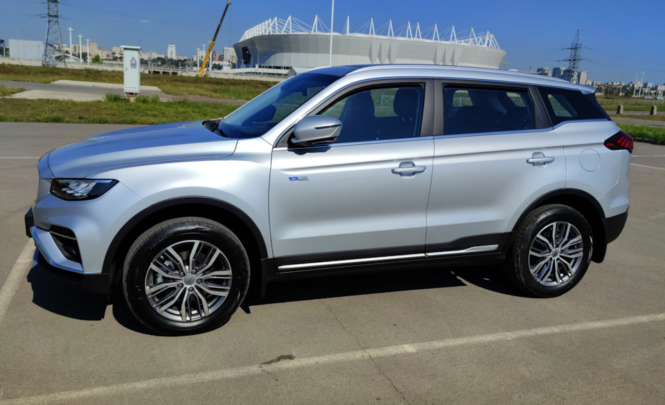

Внешний вид:
— изменился внешний вид оптики, кто то скажет вкусовщина, но мне больше нравится как теперь смотрятся фары, ну и нет теперь противотуманок :(, а место есть
— логотипы, избавились от цыганского убранства, стали более лаконичны
— бампер, эти грани уменьшают обзорность, но они как бы направляющие, видать у кого то плохо с траекторией за рулем, а может это из за аэродинамики
— боковые очертания почти те же
— задние фонари тоже претерпели изменения
— заднее стекло изменило наклон, над ним повесили спойлер. типа будет меньше грязи, возможно машинку продували в аэродинамической трубе
— бампер тоже другой

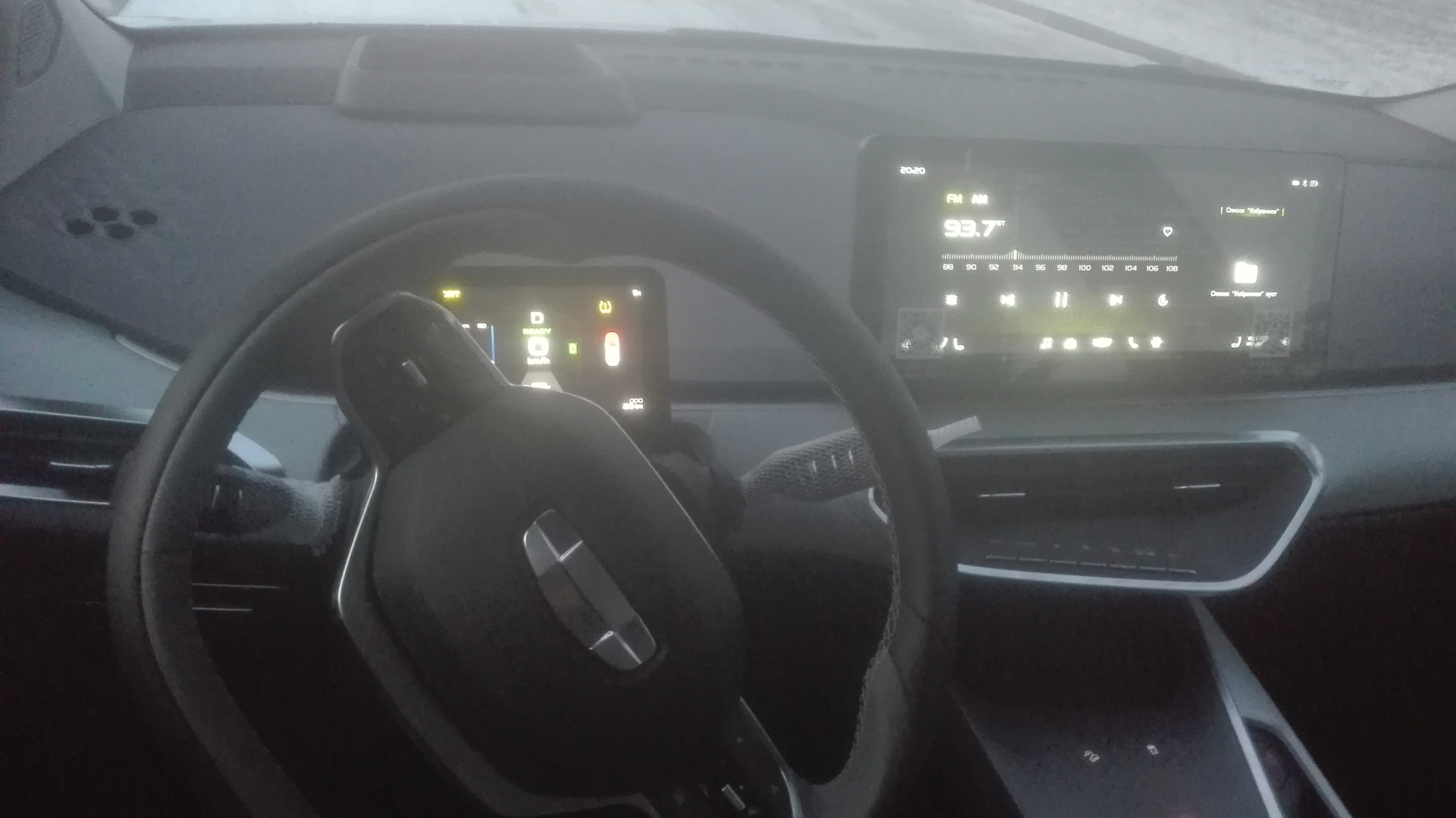

Салон:
— у старого серебристая панель мне покоя не давала, так и хотелось ее заклеить, тут заклеивать ничего не нужно и так затянута в кожзам, смотрится сразу интереснее, а RGB подсветка в темноте по началу делает эффект "вау"
— Панель приборов: НАС СНОВА КИНУЛИ С ДАТЧИКОМ НИЗКОГО УРОВНЯ ОМЫВАЮЩЕЙ ЖИДКОСТИ, зачем послушали блогера "Лису, которая типа рулит" и поменяли местами уровень топлива и температуры, ведь Атласоводы привыкли по другому?
— Передние сиденья: в старом Атласе они как бы более мягкие, да еще и боль, пассажира тягаем вручную, реально тягаем, ооочень тяжело двигается. Водительское мне слегка пока не удобно, мне тут как бы левая грань режет булку, хотя до правой границы есть место, но ни чего настрою попу под новые кресло.
— Задний диван, он как был, только удлинили немного сидушки, сделали возможность немного менять угол наклона спинки, сделали кнопку в подлокотнике на открытие подстаканников. Кнопки подогрева вынесли на передний подлокотник.
— На старом Атласе, у руля кожа толстая пластик шитый, тут же тоненькая, прям как у меня на солярисе была кожа молодого дермантина, то-есть если в старом стиралась краска, то тут как в солярисах полезет тонким слоем, хотя может и ничего не будет, тактильно приятнее в новом. Само рулевое колесо тоньше и анатомически приятнее было в старом Атласе, в Про же, снизу более толстый, не совсем анатомически верный, но в общем в новом, руль красивее.
— Карманы в дверях, чуть шире, ранее чем поллитра бутылка ничего не помещалось
— Водительский подлокотник без фиксатора, но открывается туго, внутри он охлаждается, не до льда, но вполне, места внутри полно, тем более он под консоль уходит, а не сделан башней.Старый был с фиксатором с местом под УСБ и розеткой, в новом этого нет.
— Парящая панель и беспроводка, которая заряжает только когда заведен авто, при чем медленно, ну и бортики там низковаты тел ездит постоянно. Парящая панель как раз место для барсетки с документами.
— Водительская панель кнопок в двери, вот тут прям, прям классно сделали, лучше чем на старом, в нормальном месте даже управление зеркалами
— Козырьки солнце защитные, главное отличие их можно завернуть максимально вперед и он не вернется как на старом Атласе, удобно, за то что исправили лайк инженерам.

ГУ и мультимедиа
в Про
— большой экран, более 12"
— звук чище
— сенсорный экран отзывчивее, быстрее реакция на косания
— само ГУ бестолковое, не может оно ни фига, радио с сенсером
— надо шить!

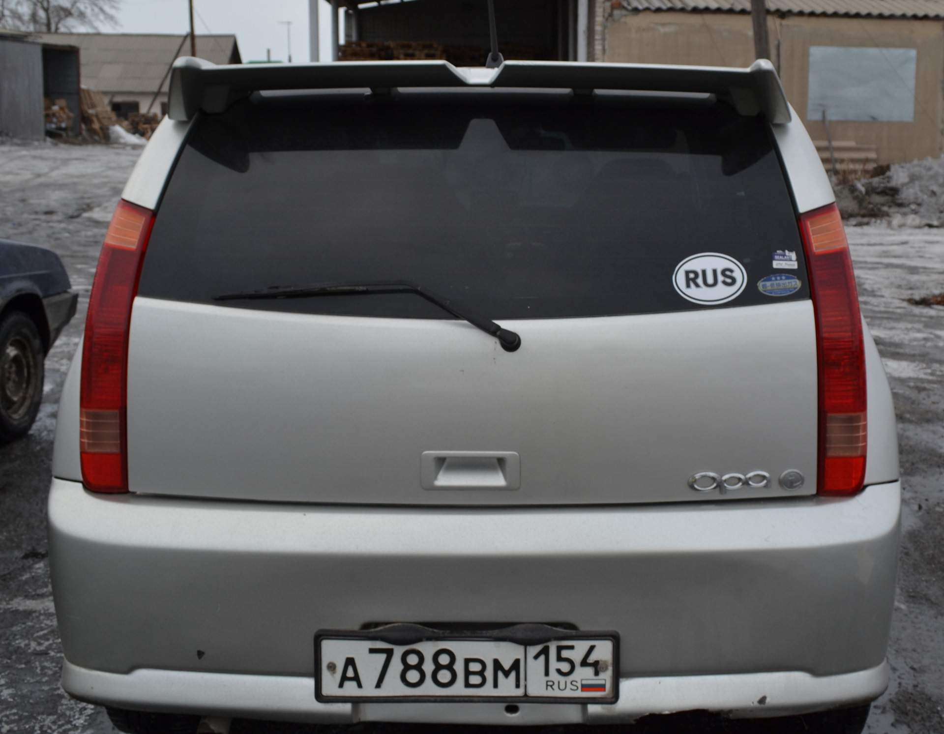

Задний споилер — чистая эстетика, ни от какой грязи он не спасает. Грязь летит не сверху, а снизу.
тут все зависит от потока воздуха, когда его завехрения что идут сверху долбят по грязи, которая летит снизу, в стекло, то такие верхние потоки как раз спойлером удлиняют. Это не панацея, так слегка улучшили момент
Это теория. На практике же нет таких споилеров, которые спасали б универсалы от пыли и грязи сзади. Что с ним, что без него — грязи будет одинаково.
Ой, да хоть чуточку лучше будет и то хорошо
В дождину заднее не закидывает. И задок в ПРО реально чище.
Вот тут вы ошибаетесь, у меня несколько лет назад была Тойота опа праворукий универсал, как то раз я заметил опу в потоке без заднего дворника, но со спойлером, заморочился, заказал контрактный спойлер оригинальный, после этого задним дворником почти не пользовался, реально рабочая штука
Спойлер метровый?
В ширину даже больше, вот такой
Что интересно был у меня меган хэтчбек 2000 года. Заднее стекло всегда чистое в любой дождь(на ходу естественно) спойлера никакого не было.
