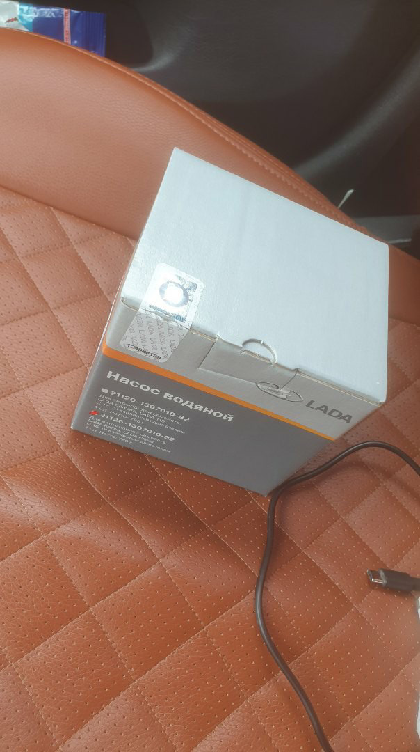

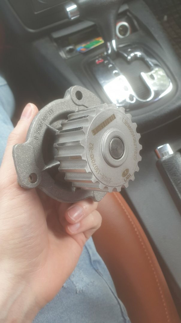

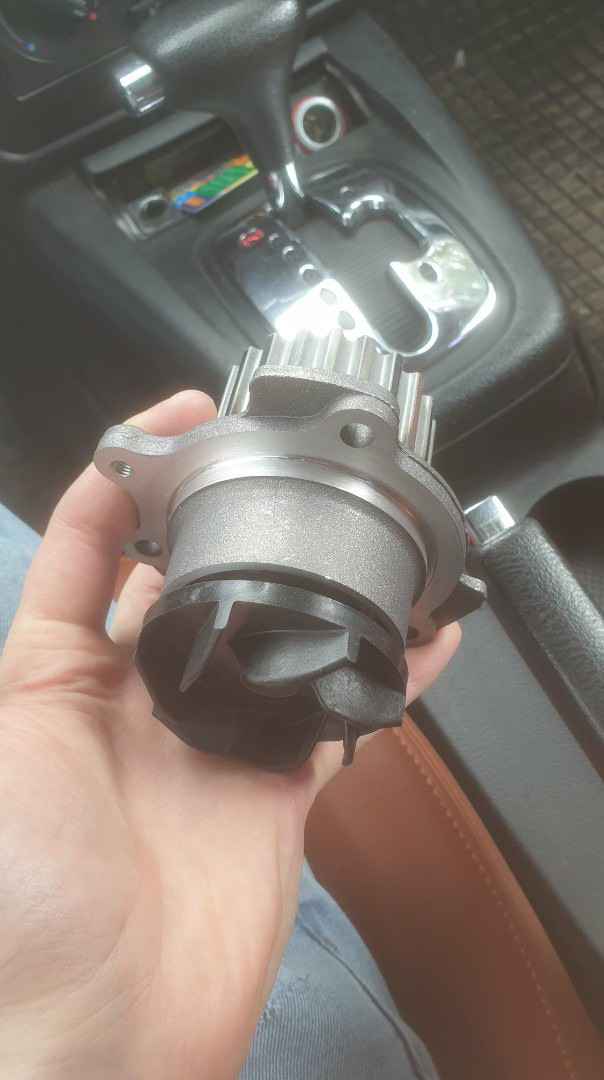

Всем привет, сдохла помпа тза, новая )) через 3к км. На замену купил другую (фото прилагаю). Кто-то ставил себе такую? Может есть опыт по эксплуатации
Запчасти на фото: 211201307010
Запчасти на фото: 2010500

Подделка может. Тут человек описал про покупку помпы с завода www.drive2.ru/l/559367195855946595/
Я поставил pekar за 1200. по отзывам лучше нее нет ничего. а вазовские быстро летят.
Сомневаюсь

А как умерла? Потекла? Может в крышке проблема?
Подклинивала и текла по чуть чуть, видимо попался брак
От 1.8 ставь и забудь
Это гмб которая ?
Ага

Поначалу на этой Умм крыльчатка была как на тза, а после фуфло какое то сделали. У самого эта Умм прошла 50 ткм, нареканий не было, но крыльчатка была старого образца еще
Такая же крыльчатка только стальная, была на помпе Dolz для моей бывшей Калины на 8 клапаннике. И то не хватало её. Но там я сознательно такую взял, т.к. три помпы были бракованными и выбрал самую самую дорогую от безысходности
А тут шеснарь…посмотри у заводской GMB форму крыльчатки. Она помощнее будет. Не просто так лопасти такие делают ведь. Взгляни на ТЗА Powerful Lux прямо с сайта изготовителя еще.
На этой помпе ты чаще будешь на вентиляторе летом сидеть, а зимой будет холоднее в салоне. Будешь газовать и резко чувствовать приток тепла из печки.
P.S. Кстати зря думаешь что 3000 км хуже не бывает))) Я покупал в Калину помпу Пекар, так она прямо после остановки имела осевой люфт, стук был как от распредвала.
Еще помпа Graf зашумела спустя 2 тыс км, а Лузар потекла через 1000)
Эта крыльчатка годится только для 8-ми клапанного мотора, 16-рь сам по себе теплонагруженный.
Буду ставить гмб от 1.8
20 стоит)
Да, чутка загнул, но один хрен 10 переплатить)

Ну тза умерла через 3000 км думаю хуже не бывает
Х.з. эти эксперименты с помпами, гоняю на ТЗА фулл люкс, но без давления в системе, …пока 30К проехал так-проблем нет, только чутка антифриз сильней испаряется, долил 0,5 литра антифриза
Да, норм помпа (УММ), но производительность поменьше чем у ТЗА будет. Качественная если не брак)))) Ставил такую на Приору.

Так это умм или Лада имейдж, или это одно и то же ?
AZOON
www.drive2.ru/l/565115717523866806/
Все понял, умм произвёл, Лада имейдж продаёт
Это умм помпа, себе поставил, пока 30к проехал, нареканий нет

Ну крыльчатка отличается
