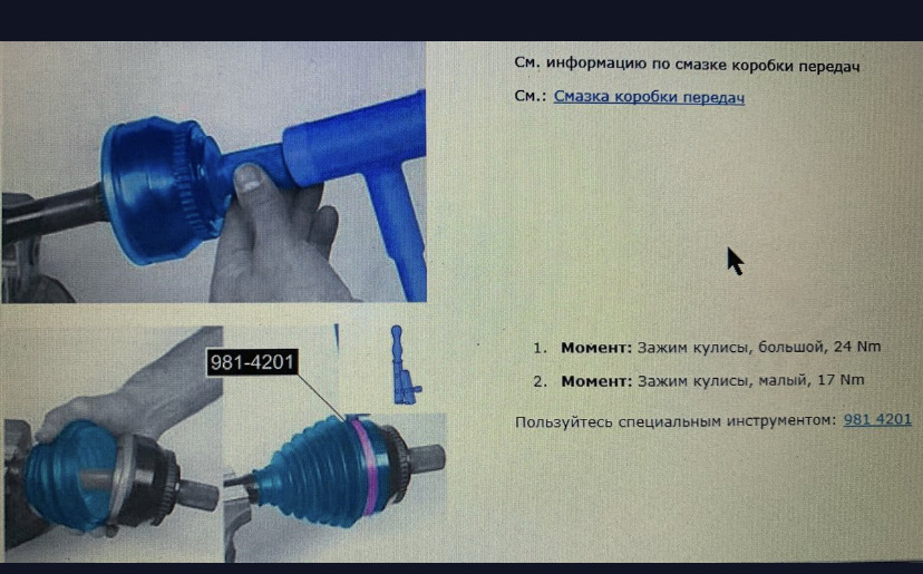

Пыльник ГКН более мягкий и не совсем идеально садится. А пыльник из комплекта более пластиковый и плотно садится. Ну, и руки роль играют, при обжимке хомутом
Пыльник ГКН тот же что и в оригинале. Проверено. А хомуты положено обжимать спецклещами под динамометрический ключ с моментом затяжки на болте клещей 75 Нм. Тогда сюрпризов не будет.
75 перебор) По мануалу меньше и разный.
А может и 17,5 и 25. Но все по мурзилке надо делать. Это да. Клещи нарисованы похожие на мои.
