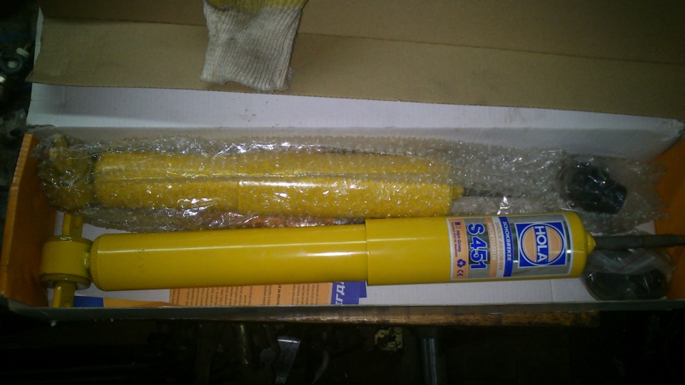

На работе случайно завалялись амортизаторы, которые были приобретены как Волговские — но подходят и на другие авто. Сравнили с Каябой — полностью идентичны по размерам. А вкусная цена поставила точку в сделке. Забрал оба.
Запчасти на фото: S451

и как они себя показали? не слишком слабенькие?
больно уж цена вкусная!
не слабые — держат хорошо — но нижние ушки требуют доработки!
доработки — это для нас… =)
спасибо за опыт!
