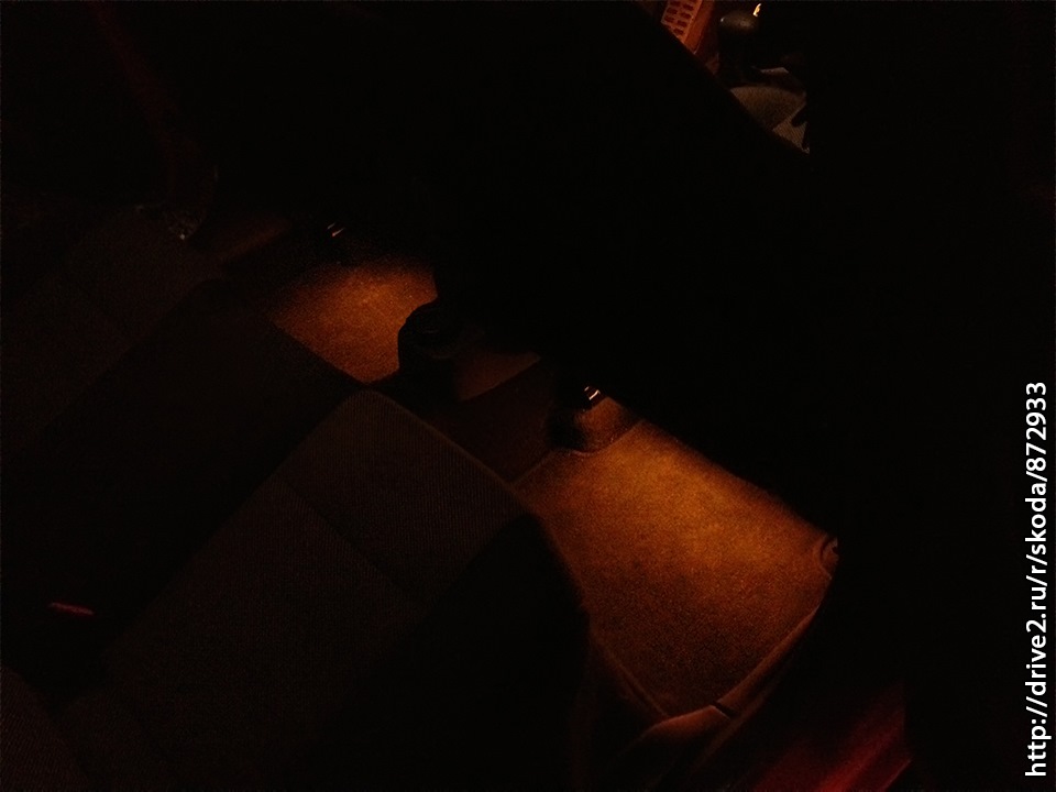

Итак для начала я купил диодную ленту на ebay, взял желтого цвета(да да я больной и хотел именно желтый цвет, даже не желтый а оранжевый, теплый), цена составила 16,5 баксов, на день заказа я заплатил 624 рубля(сейчас стоит порядка 1100 руб) за пять метров оранжевой светодиодной ленты(PCB Black 5M 5050 RGB/Single Color 300 Led SMD Flexible Light Strip IP65 Waterproof DC 12V) на черной основе в силиконе, чтобы никто ногами со снегом зимой не испортил подсветку.
Установка предельно проста, ведём отдельно провод на диодную ленту с центрального плафона подсветки салона(как вывести провод с центрального плафона я писал в этом посте www.drive2.ru/l/5226491/) и разводим его для каждого из пространства ног(проводов будет 4, водитель, пассажир и по одному проводу к каждому из задних пассажиров).
Режем ленту по меткам на задней стороне ленты, я резал по 30 см куски, но кому как больше нравится, хоть трёхметровые. Снимаем с краю на месте контактов внешний силикон и зачищаем место для пайки. Моя лента с 4 контактами один плюс и три минуса(rgb), припаиваемся и раскидываем полоски по местам крепления.
Теперь самое интересное, китайцы очевидно лепят скотч явно не фирмы 3М, который отваливается от металла под сидениями и уж тем более не держится на пластике под передней торпедой, соответственно через сутки всё отвалилось и повисло на проводах. Тогда было решено всё закрепить снаружи маделином, который уж точно не оторвётся.
Для этого были вырезаны соответствующие полоски нужной длины и с помощью паяльника проделаны отверстия под диоды.
Полоски подсветки установлены таким образом, что их не видно ни с одного ракурса, чего в общем то я и хотел добиться. Вообще изначально идею я увидел у Luteus, но цвет был не тот какой я хотел, и я сделал тоже самое только с другой лентой, ну и не знаю подробностей какие ленты использовал он, но у меня у водителя и передних пассажиров стоит по три ленты(15, 20 и одна 30, по бокам и центру соответственно), а у задних достаточно и одной полоски, освещает на ура.
Фотографии итогового варианта, если смотреть на машину снаружи:
Так выглядит подсветка в ногах задних пассажиров:
Подсветка в ногах переднего пассажира:
Подсветка в ногах водителя:

Скинь фотку где крепил под торпедой …там ведь места нет ? Если только на коробку блока предохранителей ! И я думаю что нужно подключать к подсветке кнопок …включаешь габариты и включается подсветка и плюс нужно выключатель что бы когда свет мешает можно было бы его отключить !)))
Внизу между крышкой предохранеров и мягкой закрывашкой подрулевого пространства есть пластик шириной сантиметр, туда и лепил. Фото сделать не могу я в роуминге ваще нерасклад

куда прилепил ленты спереди? я у себя посмотрел, пощупал рукой и чё т не вкурил :(
с водительской стороны — предохранительный "ящик", а с пассажирской — бардачок.
На вошительском месте одна лента между задней стороннй блока предохранителей и его крышкой(там как разьсантиметра 2-3), по бокам максимально близко к стене и крышке закрывающий отверстие между ногами и техническим пространством за рулем. У переднего пассажира все тоже максимально близко к краям, чтобы свет начинался сразу ой крышки которая закрывает техническое пространство сразу над ногами.
гут, еще раз гляну
а вот идея с паяльником и маделином, как по мне — шикарна!
держится на много лучше, чем на "родном" скотче?
Ну с малелином ыло придумано после того как через сутки после поклейки все на скотче отвалилось)) пластик в ногах переднего пассажира и водителя шершавый к не у не лепится скотч вообще, а маделин держит намертво, к тому же маделин черный и более менее пришично выглядит, оставляя только снаружи диоды. И клеить кго легко поверх ленты, ведь это ткань а стало быть миллиметр туда миллиметр сюда и даже заметно не будет)

А что было до написания поста? Инструкция отличная, но я пока не очень представляю как это все тянуть от верхнего плафона, если я правильно понимаю, стойку тоже нужно разбирать. Правильно я понимаю что так же резистор припаивал? Что-то с этой пайкой у меня траблы, на майские думаю заняться и осветить все в машине, потому что ночью напрягает, но боюсь все убить и машина пока ещё на гарантии.
До написания поста не было фоток результата) последние 4 фотки добавил. Резистор паять не надо ибо тут диодная лента а она уже на 12в идет, а на диодах нет, поэтому если нужно на провод повесить такой диод на радиаторе как в других постах то нужно вешать резистор 47 ом на каждый, а если нужно поставить два то на них нужно 39 ом.
VSeredov
Убить ничего нельзя, практически нереально, у диодных лент потребление минимальное, а если вдруг что то выгорит предохранитель. Для проверки ленты можешь тупо приложить плюс к плюсу а минус к минусу любого аккумулятора автомобильного, чтоб не накосячить с подключеникм уже в машине)

Приятно выглядит по итогу. Не ярко. В реале поярче или нет?
Ну может чуть ярче, очень круто что пол темный и он так и остается темным, но когда на пол что либо падает это сразу хорошо видно…в том числе песок)))
