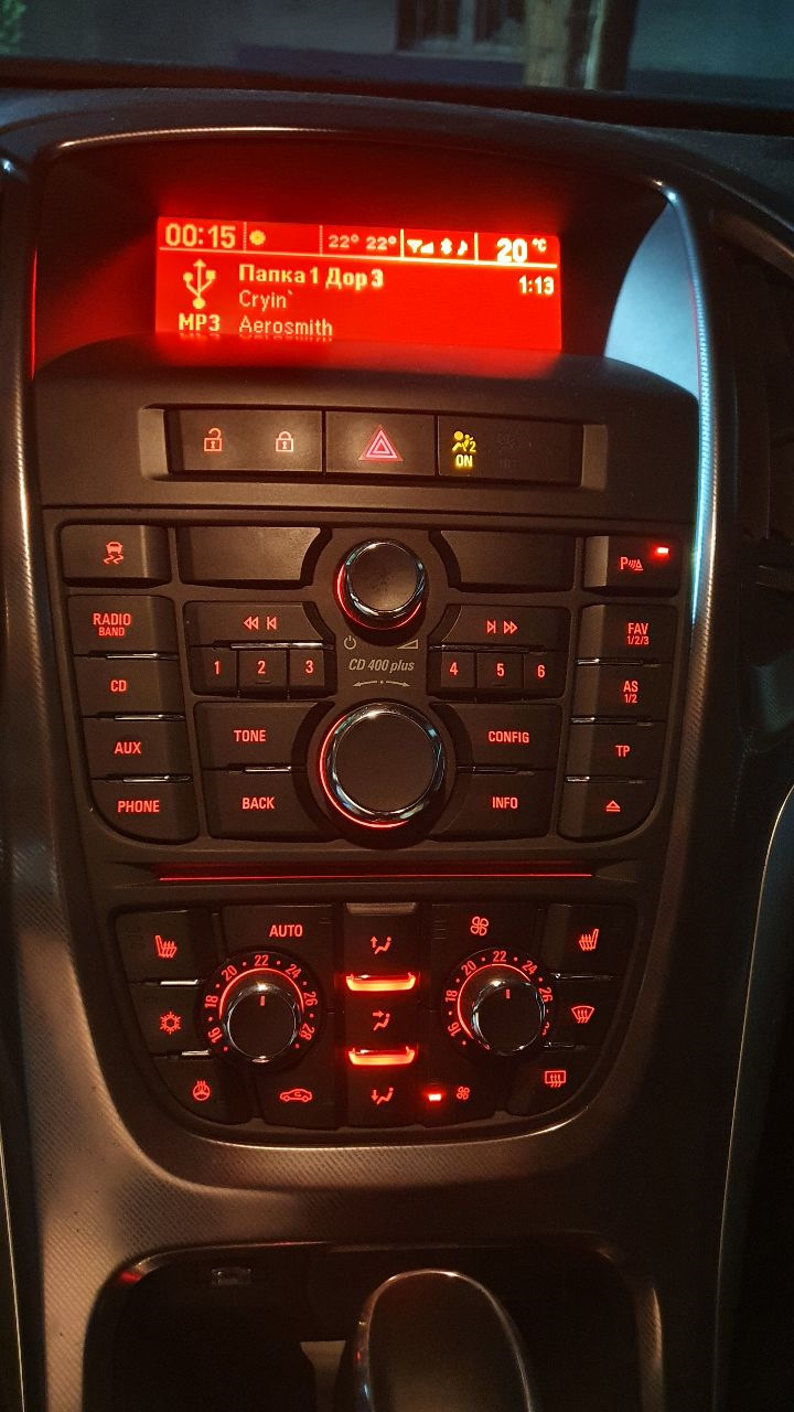

Всем привет. Может кто подскажет.
Купил на свою Opel Astra J голову CD400+ с Ваксхола ангичинаина))). Родная у меня стояла CD400 без громкой связи и без usb.
Протянул провода с микрофоном, добавил 2 пина микрофона в разъём всё ок. Залил свой VIN в еепром, подключил. Всё заработало, громкая связь, воспроизведение музыки через блютуз, диск, радио, аукс. А вот USB никак. Пишет нет подключенных устройств. Что я только не дела. кучу разных флешек, новые старые, удалял разделы, форматировал в разных форматах и тд, всё безрезультатно.
Провод usb который идёт от головы до разъёма usb не оригинальный. Заказывал на Али, он четко становится со всеми замками. Потом пробовал просто провод мини usb от фотика Canon, тоже никак :(
Потом решил обновить прошивку головы до последней версии, была кстати обнова. Тут стандартно MDI+SPS подставил vin с магнитолы cd400 plus И через 20 минут самая новая прошивка была в голове. Кстати небольшие изменения в интерфейсе появились. НО USB так и не заработал :(
Дополнил 16.09.21 Победили проблему.
3 недельки я всё пытался всё старался ничего не помогало. Ну и как всегда… Проблема решилась прошивкой головы.
Важный момент. Я когда сам шил, то заливал вин от ваксхола CD400+ как оказалось это несовместимо для снг и европейских авто. Это чисто моё заключение.
Помог с прошивкой Руслан, местный эксперт GM. От меня MDI от него руки и прошивка)))
Rusnet1
шьёт все блоки удалённо.
rusnet1

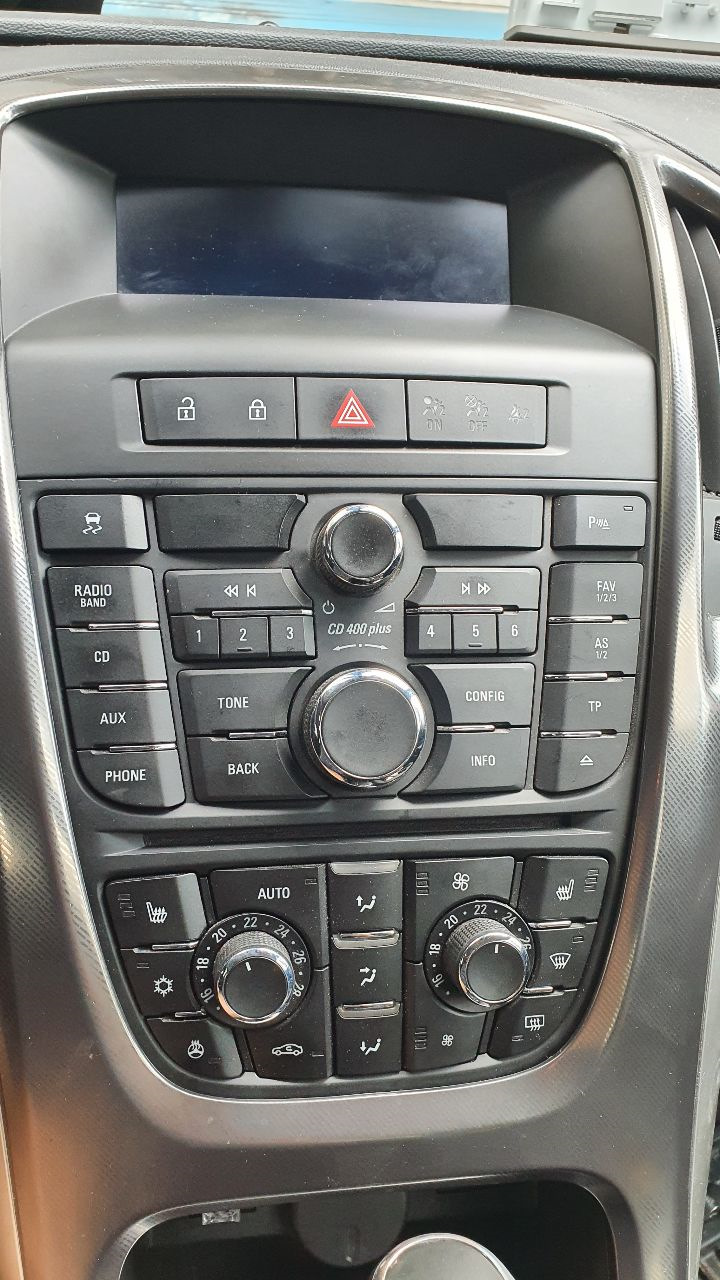

на фото видно что не usb не работает, а aux

Дело в то, что переключение между USB (выбор режима) осуществляется кнопкой aux. Вот оно и пишет, что нет аукс сигнала.
не совсем так, когда у Тебя распознает магнитола usb — есть ошибки, и если они есть — точно нет надписи aux
antondnepr833
то что переключается кнопкой — это понятно, вообще обычно когда вставляешь флешку — магнитола автоматом переключает на нее источник
обычно если есть ошибки типа "нет воспроизводимых файлов", "ошибка чтения usb", но никак не аукс)
