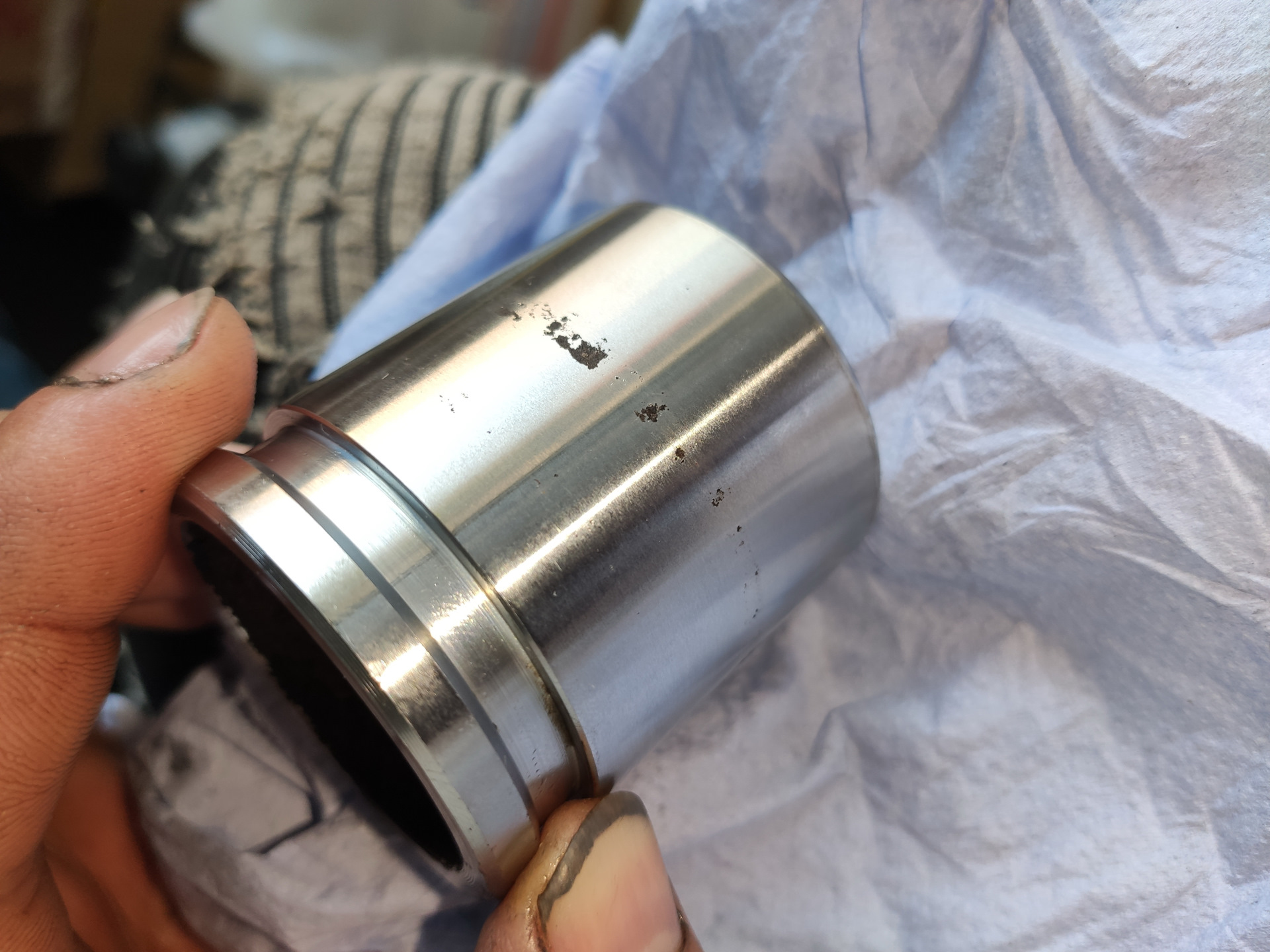

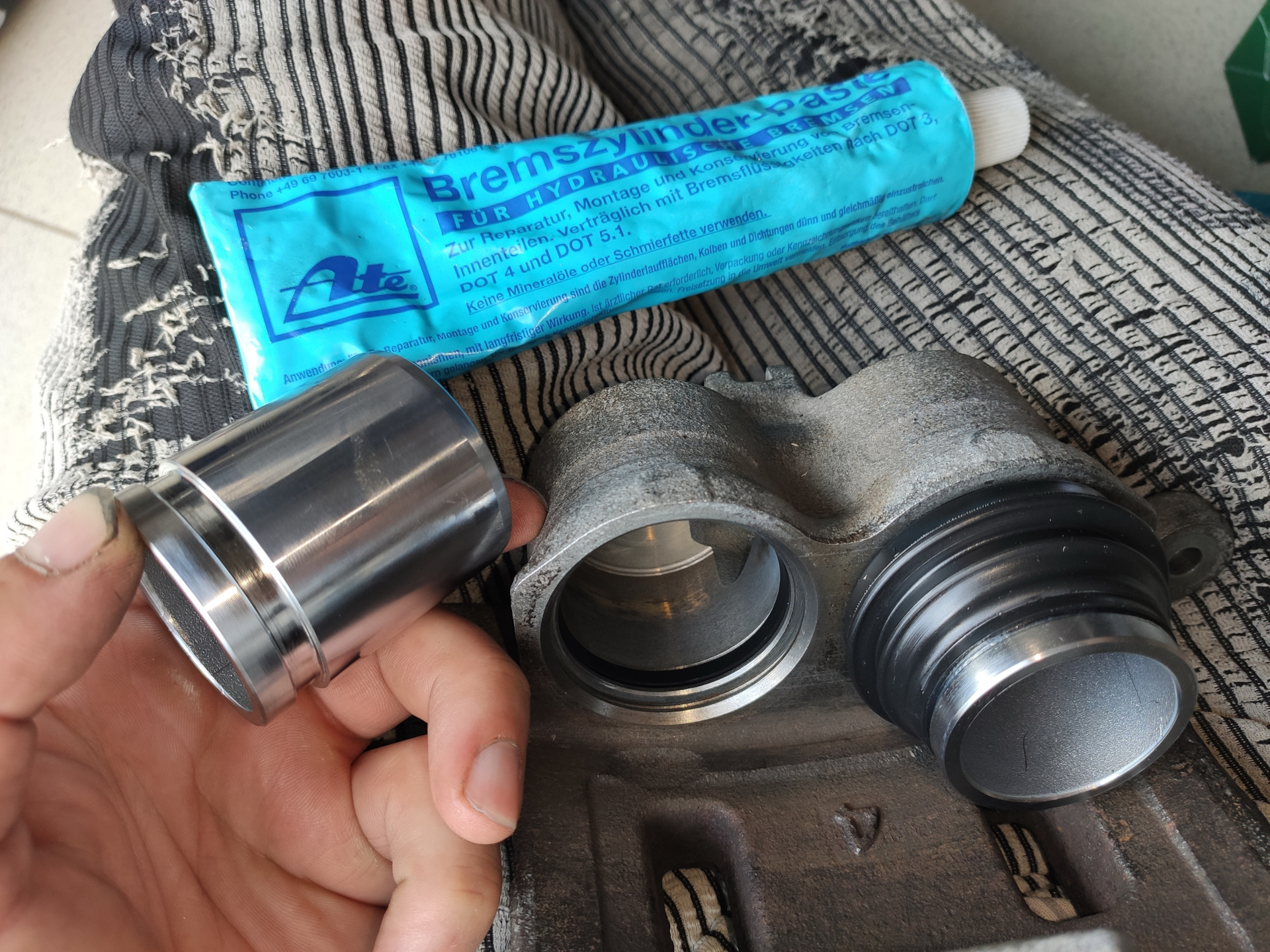

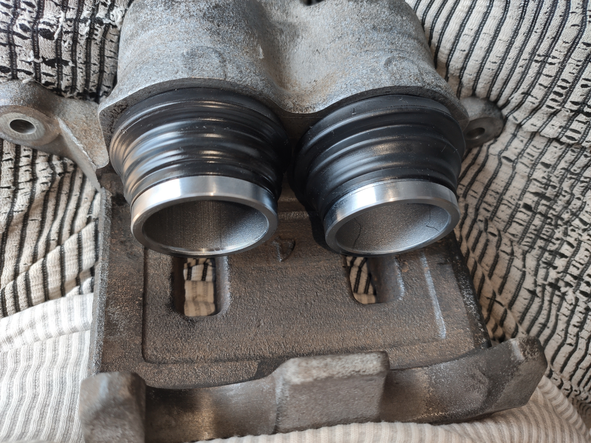

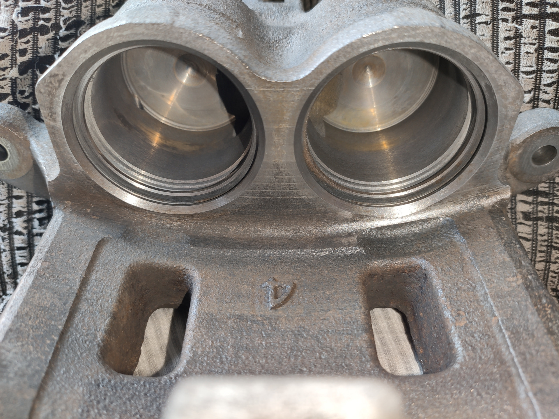

Не смотря на прекрасную работу суппортов, на одном из поршней обнаружил такую выработку
Пришлось разбирать передний суппорт

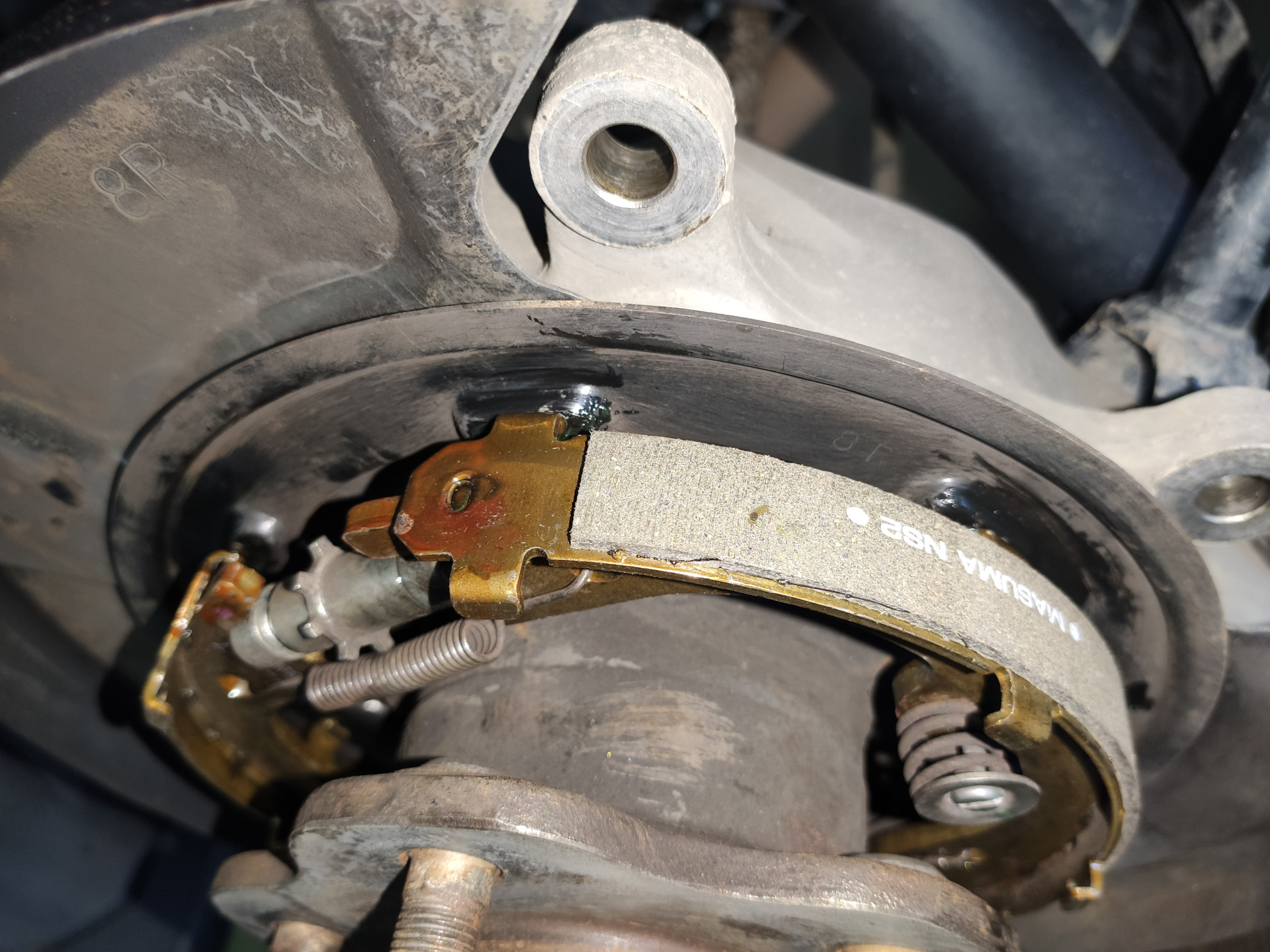

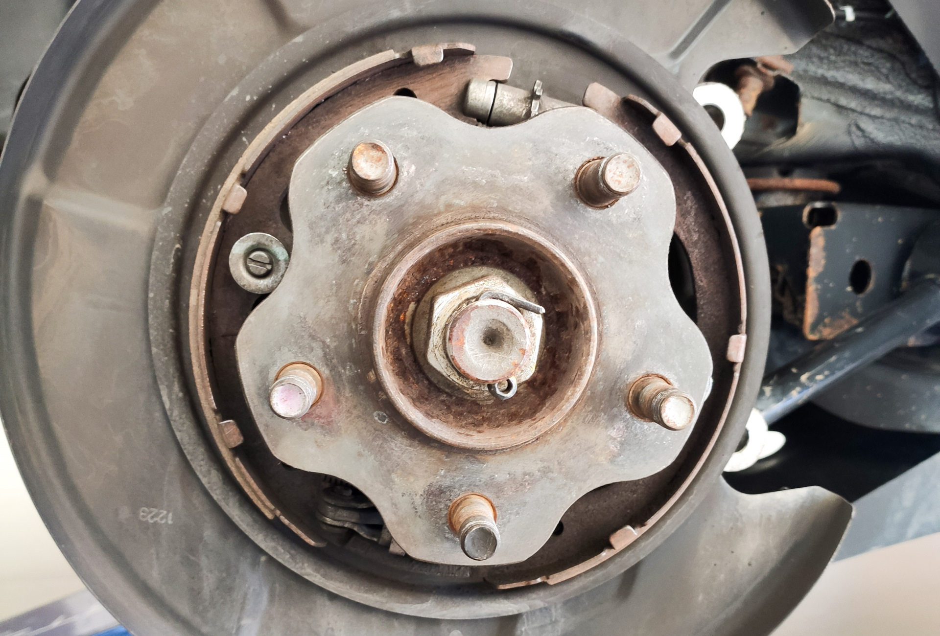

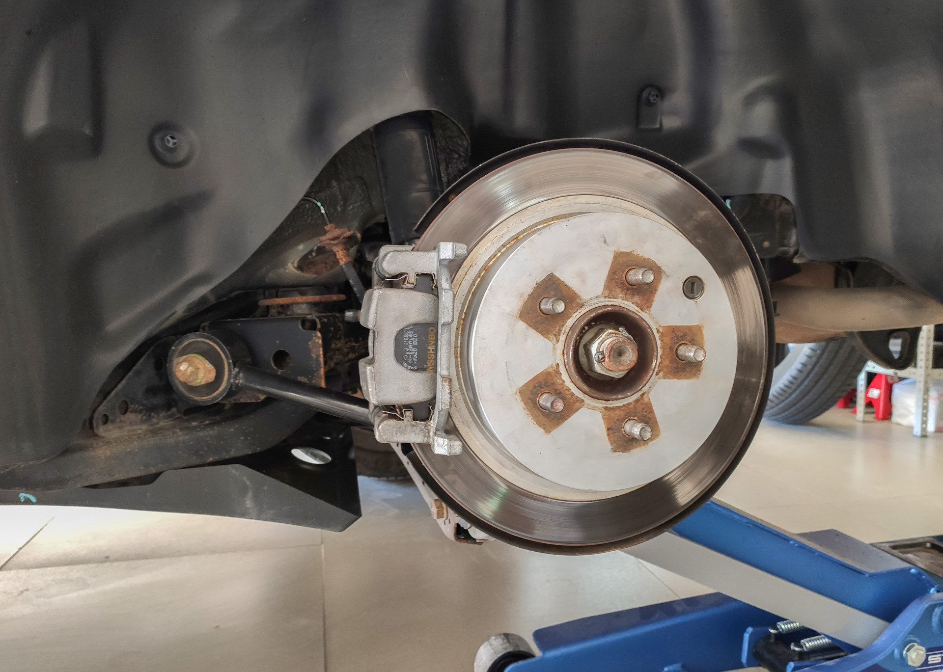

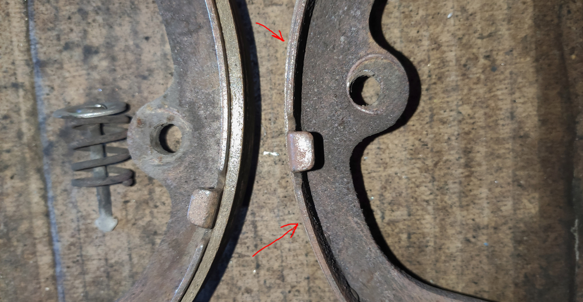

Дальше, при замене задних колодок, решил проверить колодки стояночного тормоза и вот оно че.

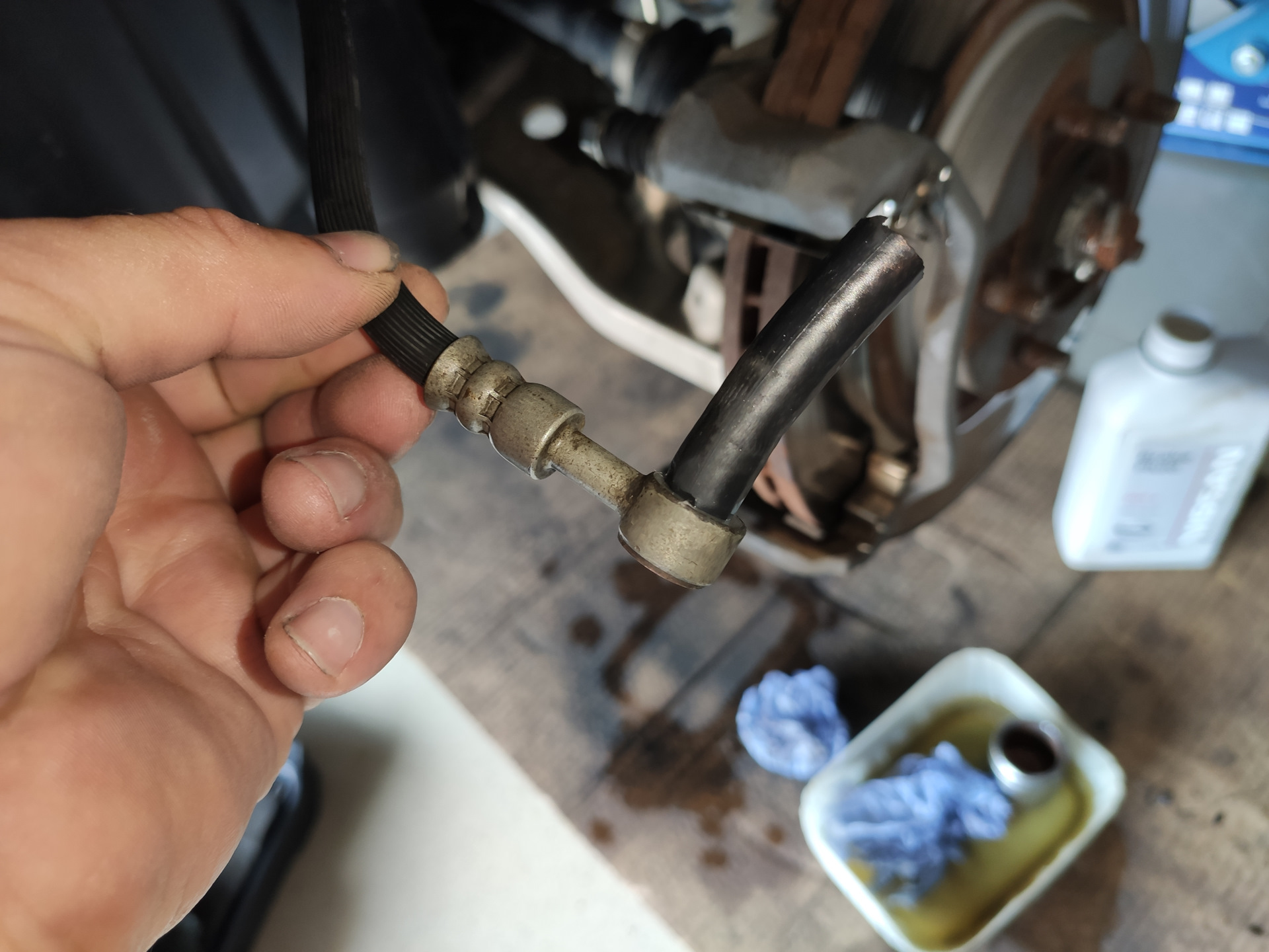

Очень странно, наверное одну колодку подклинило и она оставалась на месте, и не тормозила. Взял масуму, была вналичии.
Прокачиваем тормозную жидкость и готово.

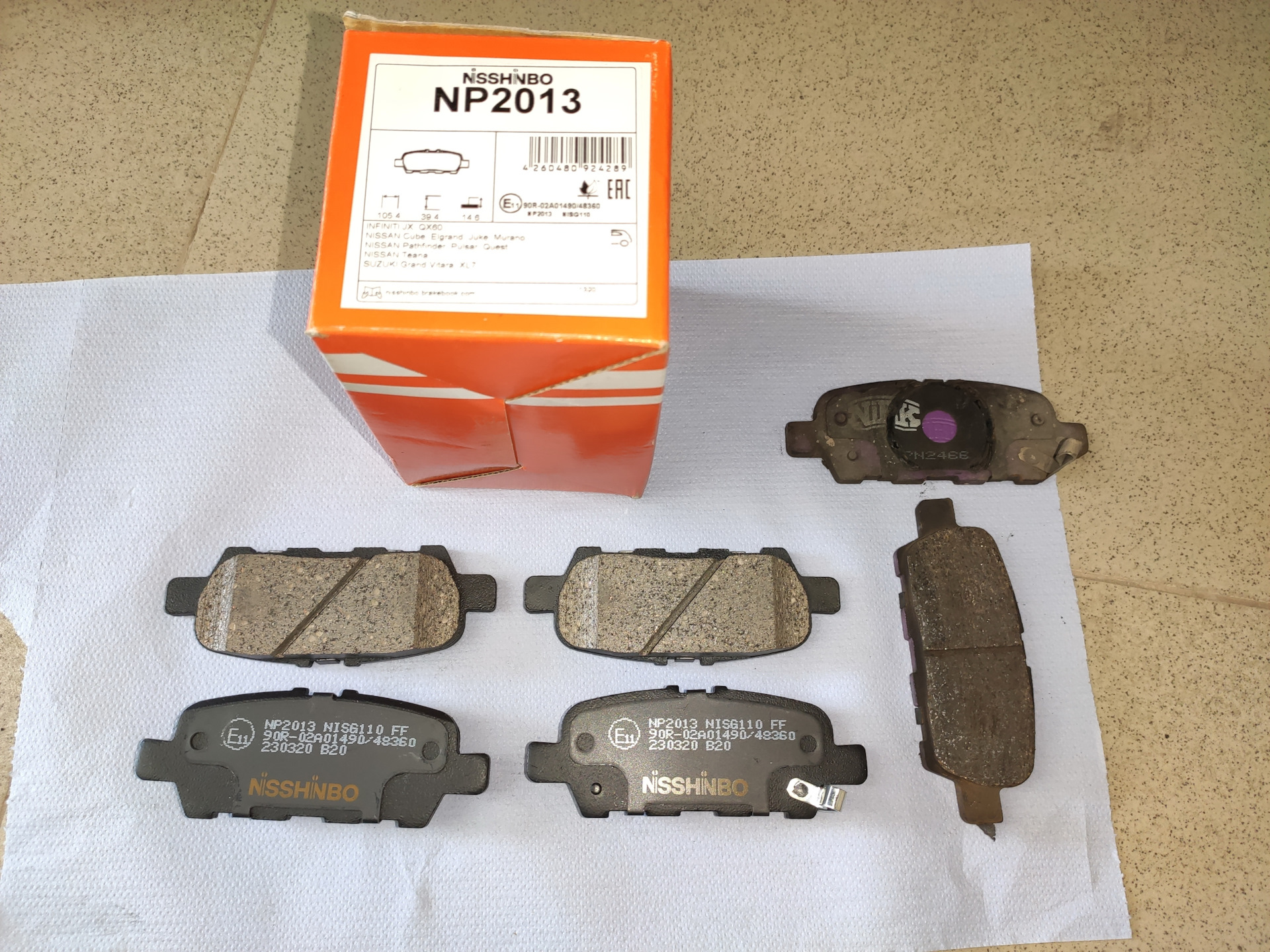

После запекания, колодки нишимбо демонстрируют очень комфортное мягкое торможение, что соответствует их коэффициенту трения FF. Если не будут перегреваться, когда я с работы спешу домой, то это будет прекрасный вариант колодок, за приятную цену.

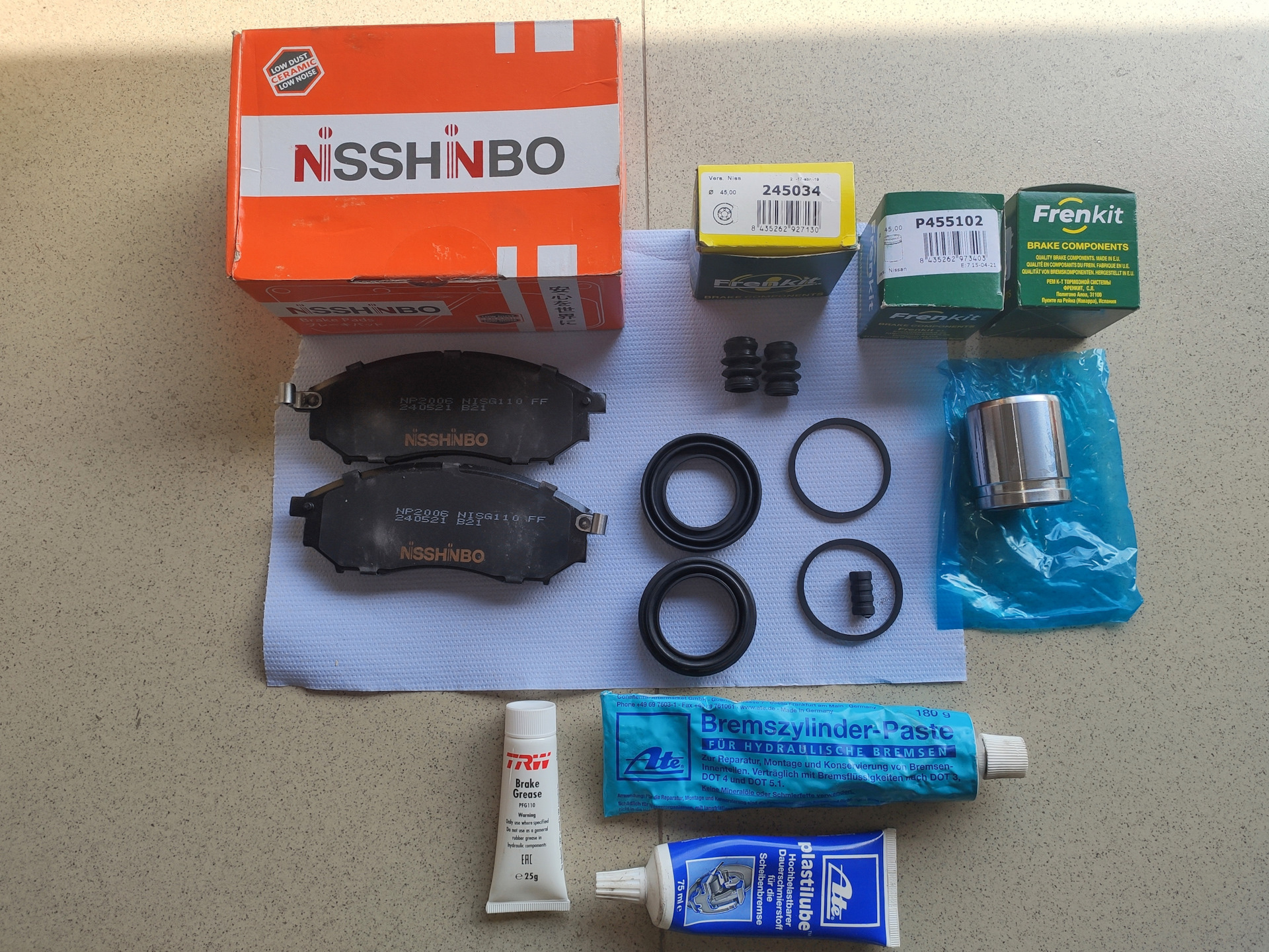

Расходники:
Тормозные колодки перед: NP2006
Тормозные колодки зад: NP2013
Колодки стояночного тормоза: MK1517
Поршень суппорта переднего: P455102
Ремкомплект суппорта переднего: 245034
Тормозная жидкость: KE903-99932
Антискрипная смазка: ATE 03990210022

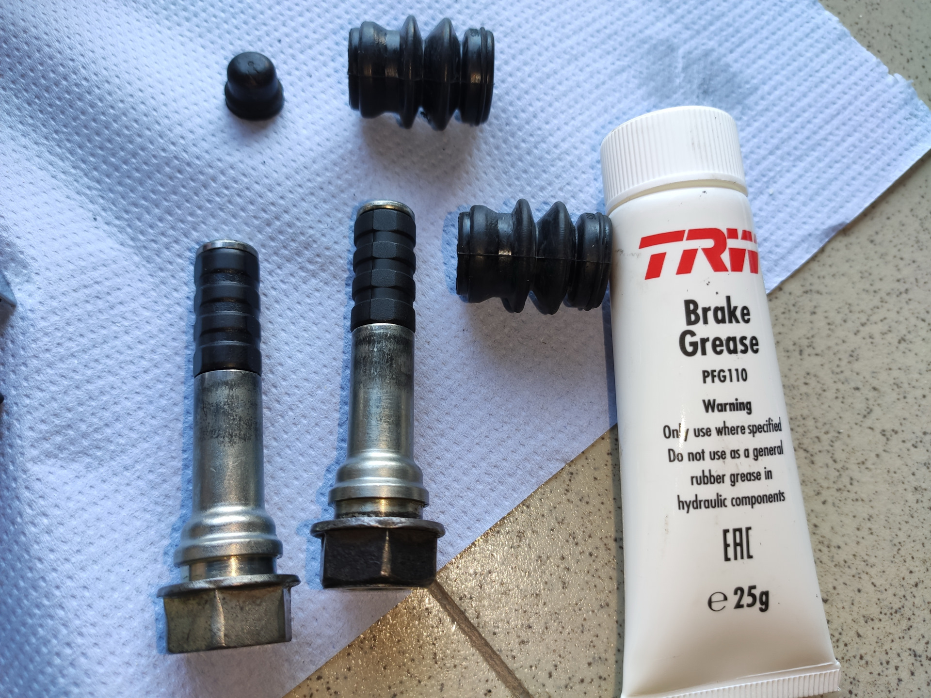

Смазка для направляющих: TRV PFG 110
Смазка для поршней: ATE 03.9902-0511.2

На джуке, с тормозным поршнем было так же думал менять. Неразбирая супорт выдавил поршень почти до максимума, тряпкой оттер сколько смог, хорошенько мазилки такой-же что в синем тюбике, собрал. Поездил какое-то время снова залез, смазка была грязновата но с поршня все отошло, стал чистенький, вытер еще раз все и заложил по новой смазки, потом осенью во время смены колес еще раз проверил все было хорошо.
