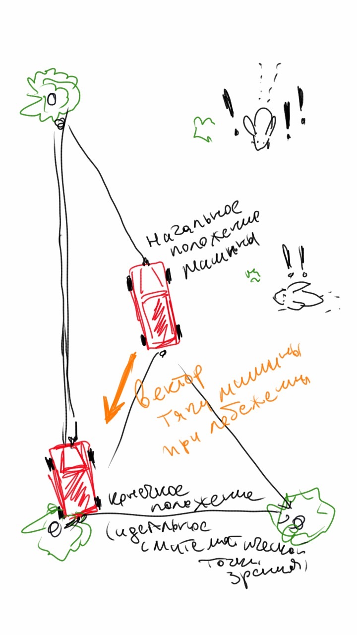

С точки зрения геометрии:
Итак, первый и основной вопрос, который мучает, это какую конфигурацию в конечном итоге должен принять автомобиль вместе с тросами (В зависимости от этого, будет понятно, в какую сторону будет тянуть машину).
По мере вытягивания троса лебёдкой, общая длина троса сокращается, поэтому фигура, которую в результате образует машина с тросом должна оптимизироваться по длине троса (такая фигура, при которой длина троса будет минимальной).
Есть предопложение (нутром чувствуется), что миниальная длина троса получится, когда фигура примет форму буквы L, с машиной в углу. Давайте попробуем доказать, что это и есть конечное состояние.
Длина троса в начальном состоянии это сумма отрезков M1A1 (от машины до первого блока) + A1B1 (от блока на первом дереве до блока на втором дереве) + B1M1 (от блока второго дерева до блока на машине сзади) + M1C1 (от блока на машине сзади до дерева где трос закреплён)
L1 = c + a + d + e
Длина троса в случае формы L конечного состояния:
— участки троса M2A2 (от машины до первого блока) и A2B2 (от блока на первом дереве до блока на втором дереве) равны по длине.
— машина, соответственно находится в углу (точки M2 и B2 совпадают, соответствено растояние B2M2 (от блока второго дерева до блока на машине сзади) равно нулю
— расстояние от блока на машине до дерева M2C2 получается равно расстоянию между двумя деревьями
тогда
L2 = a + a + b
Получили два формулы
L1 = c + a + d + e
L2 = a + a + b
для простоты, отбросим по одному a из каждой формулы (это константа, расстояния между деревьями)
L1 = c + d + e
L2 = a + b
из правила треугольника
a < c + d
b < d + e
просумируем эти два неравенства
a + b < c + d + d + e
заменим на длину
L2 < L1 + d
Получается, как мы и предполагали, при любых раскладах (даже при d = 0), длина нашего конечного варианта L2 меньше L1
Ура, считаем, что доказали, что при лебежении через 3 блока и 3 дерева, машина с тросами всегда будет стремиться принять фигуру виде буквы L (с машиной в углу)
Соответсвенно получается, что вектор тяги всегда будет направлен в угловое дерево (машину будет тянуть не назад, а назад и вбок!).

в теории машина назад вытянится ибо через блок усилие сзади будет в 2 раза выше чем спереди, а на практике из-за того что машина сидит да еще вектор силы спереди и зад наверное не выдержет оторвет что-нибудь или лебедка не потянет.
посмотрите ссылку из коментария внизу — там видео с конкретной демонстрацией.
На практике тоже можно
это как раз теория, а на практике из грязи, а тем более с брюха не потянет 99%, мощности лебедки и прочности конструкции не хватит.

Понятно, что теория. Но я на самом деле думаю, что если полиспастом назад, то может нормально получиться. Это 70% тяги назад и только 30% на разрыв. Правда в идеале, без потерь в блоках.
Вот, блин, набросил детеныш кенгуру на вентилятор!:) Суммарное перемещение автомобиля назад будет в пределах растяжения троса. Трос один и он пытается уменьшить свою длину, наматываясь на барабан. Австралиец не сдвинул свои джип назад даже на один корпус.
Ну да, по хорошему, чтоб серьезно сдвинуться нужен очень длинный трос
