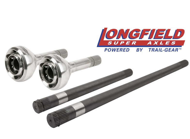

Жена с детьми в очередно раз в выходные поехала в торговый центр. Вернулись с 12 пакетами и минусом ххххх руб. на моей банковской карте😱. В ответ на что я психанул и тоже сходил в магазин и прикупил себе🙈:
— Пневмоблокировка HF RD208.
— Пневмоблокировка HF RD206-26.
— Компрессор HF + шланг и манометр.
— Усиленный комплект передний приводов и шрус Trail Gear 303672-3-KIT, 26-33-26.
— Ну и конечно все сальники и подшипники на заднюю ось. Спереди месяц назад только поменял.
На следующей неделе будем ставить.

По РД 208 есть нюансы, перед установкой необходимо вскрыть,
Первые, нового образца с одинарной пружиной, необходимо доработать, новая партия идёт уже с другим корпусом,
Во всех рекомендую увеличить зацепление клачгира,
Советую не торопится, и сделать сразу чтоб потом не переделывать ☝
Да это полезная информация, спасибо! Нюанс только с RD208 или с RD206-26 тоже?
Как можно отличить новую партию и старую?
Про увеличение зацепа клатчгира тоже слышал, но не нашёл информации, как это делать? Не расскажите, как его увеличить? Можно в личку.
А вообще я конечно понимаю, что такие вещи нужно делать у хороших специалистов типа вас. Думал отправить вам, но увы у меня такие обстоятельства, не судьба.
