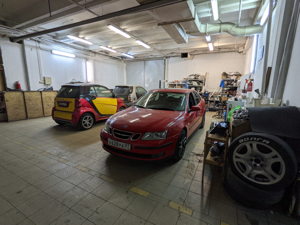

Как итог, в первую очередь сааб отправился на комплексное восстановление фар к Ивану Bolshoyi
В комплекс работ вошло:
1) Установка Bi-Led линз Aozoom A3+
2) Восстановление стёкол (пластика) фар
3) Оклейка полиуретаном
4) Прописывание ксенона вместо галогена в мозгах

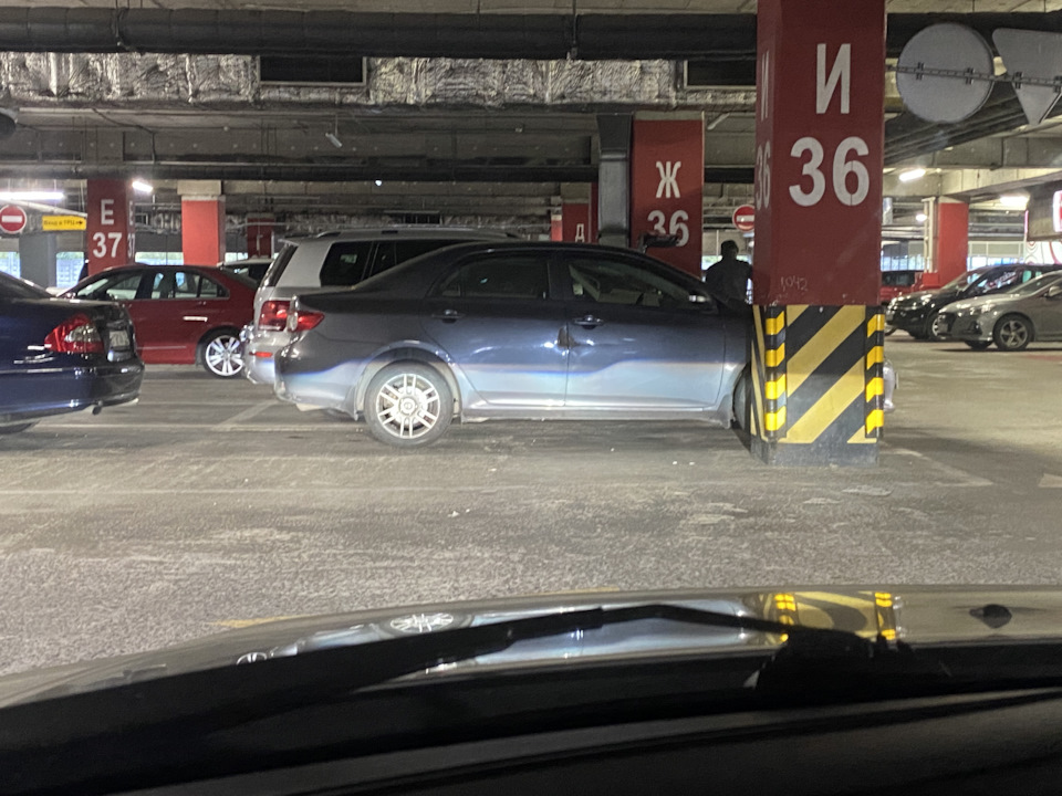

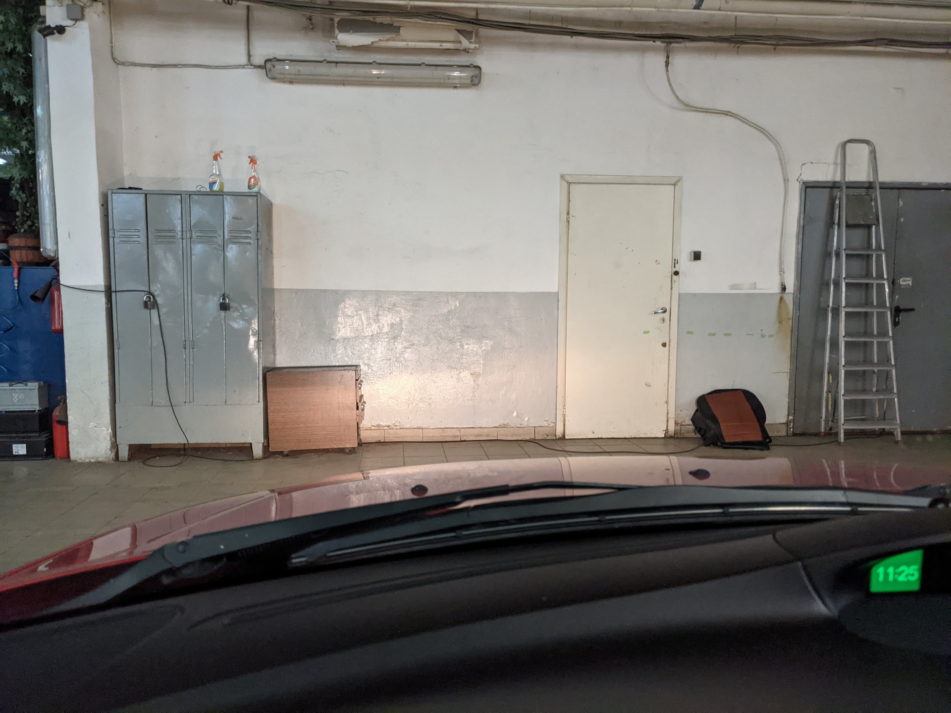

Конечный результат меня поразил.
Внешне — ну, получились попросту новые фары. Кристально чистые, красивые, с абсолютно прозрачными стёклами. До сих пор не могу привыкнуть к тому, как выглядит морда с обновлёнными фарами — свежо и молодо.
Что касается света — описывать насколько это круто, и насколько это мастхэв я не буду, потому что слова не имеют никакого смысла:
Очень доволен тем, что получилось, теперь поездки в тёмное время суток больше не заставляют страдать. Жалею, что не сделал этого раньше )

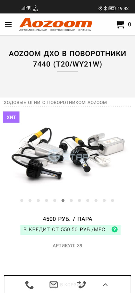

В поворотники можно было поставить лампы с функцией габаритов, чтобы линзы не выгорали
Такие типо?
