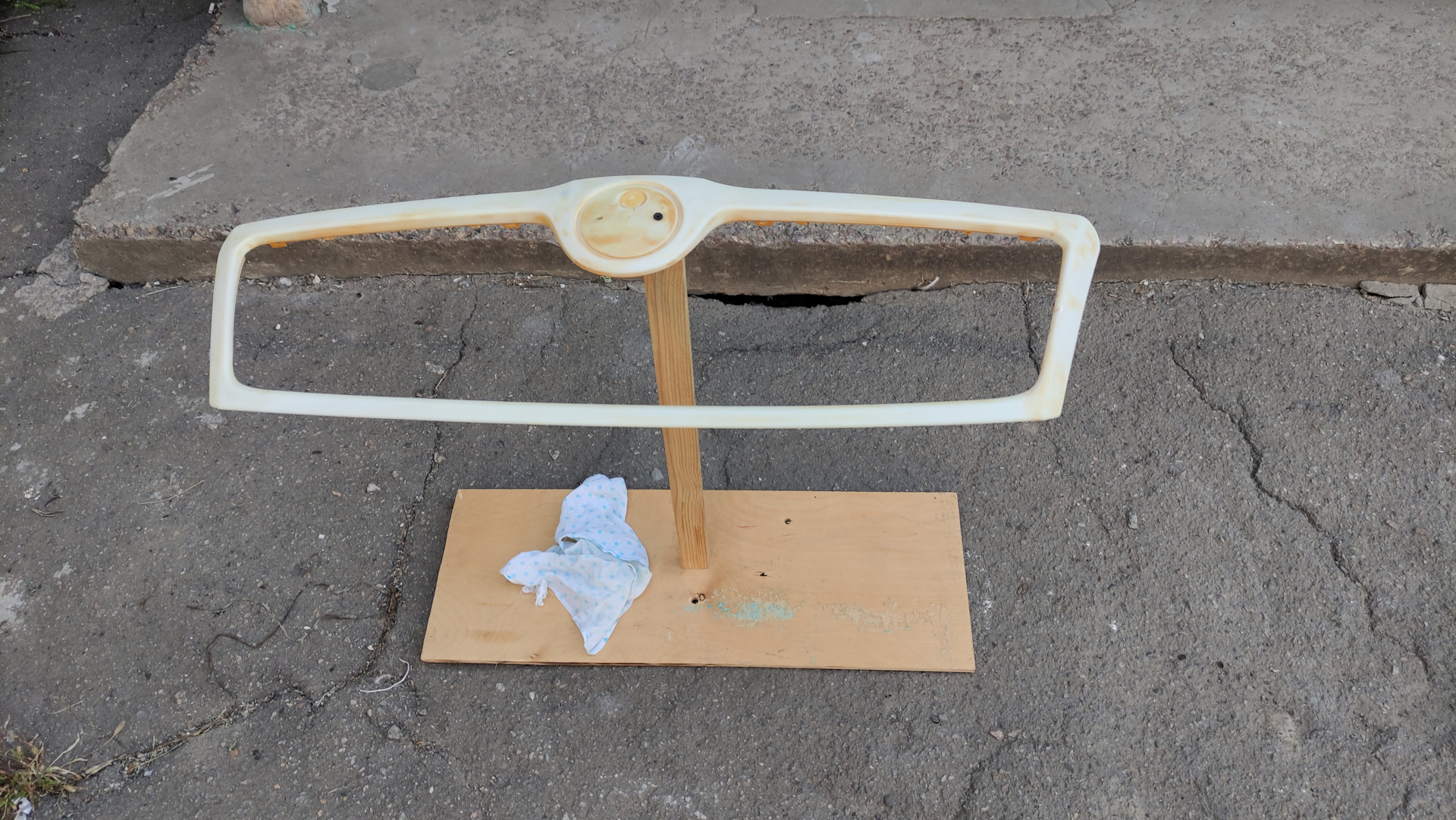

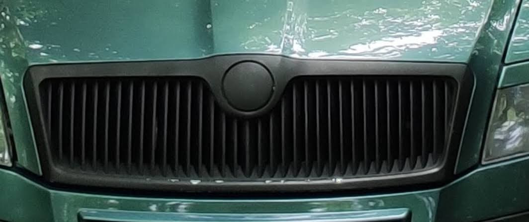

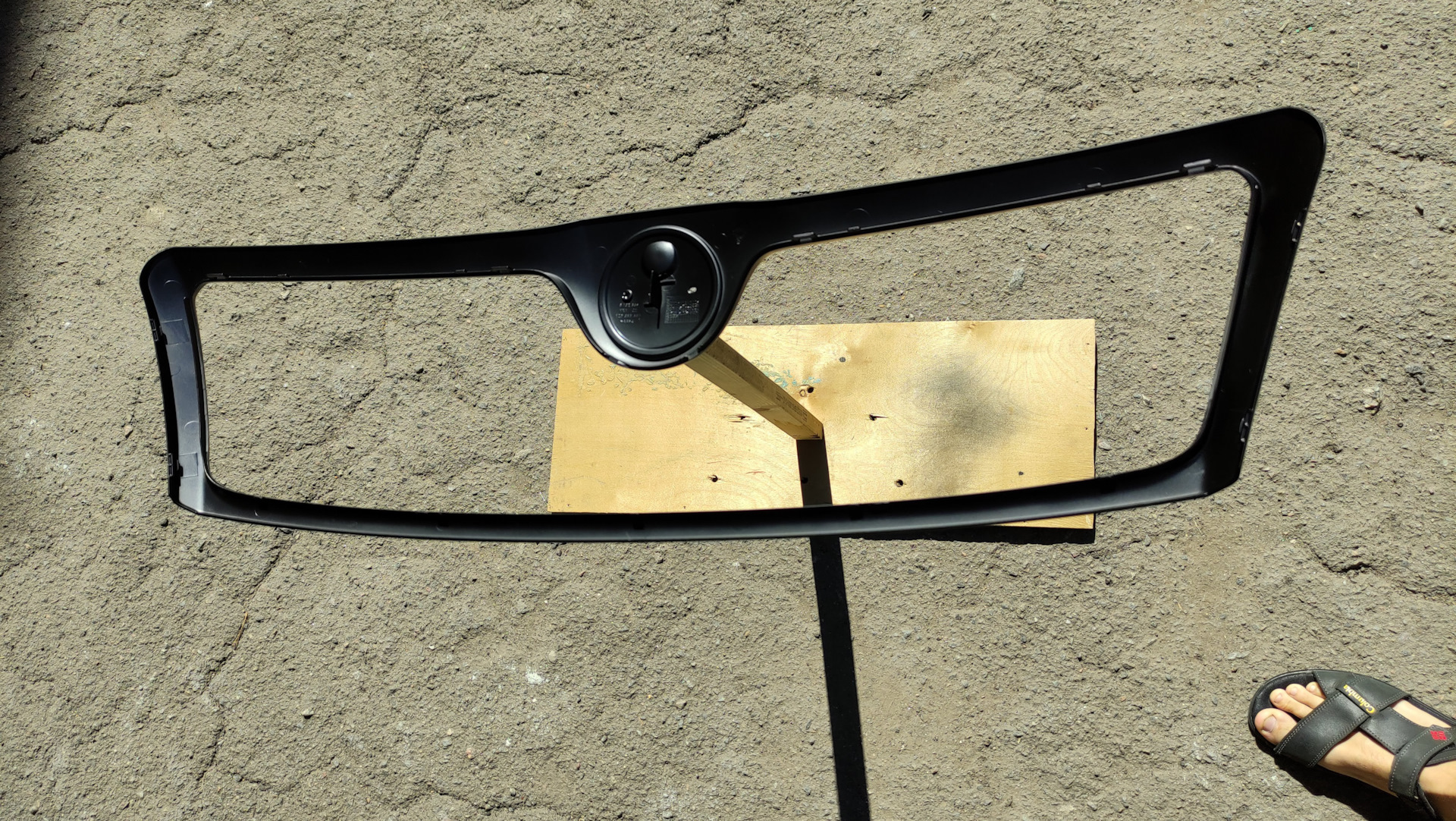

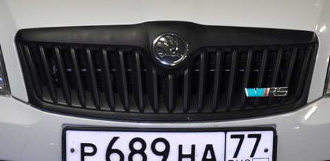

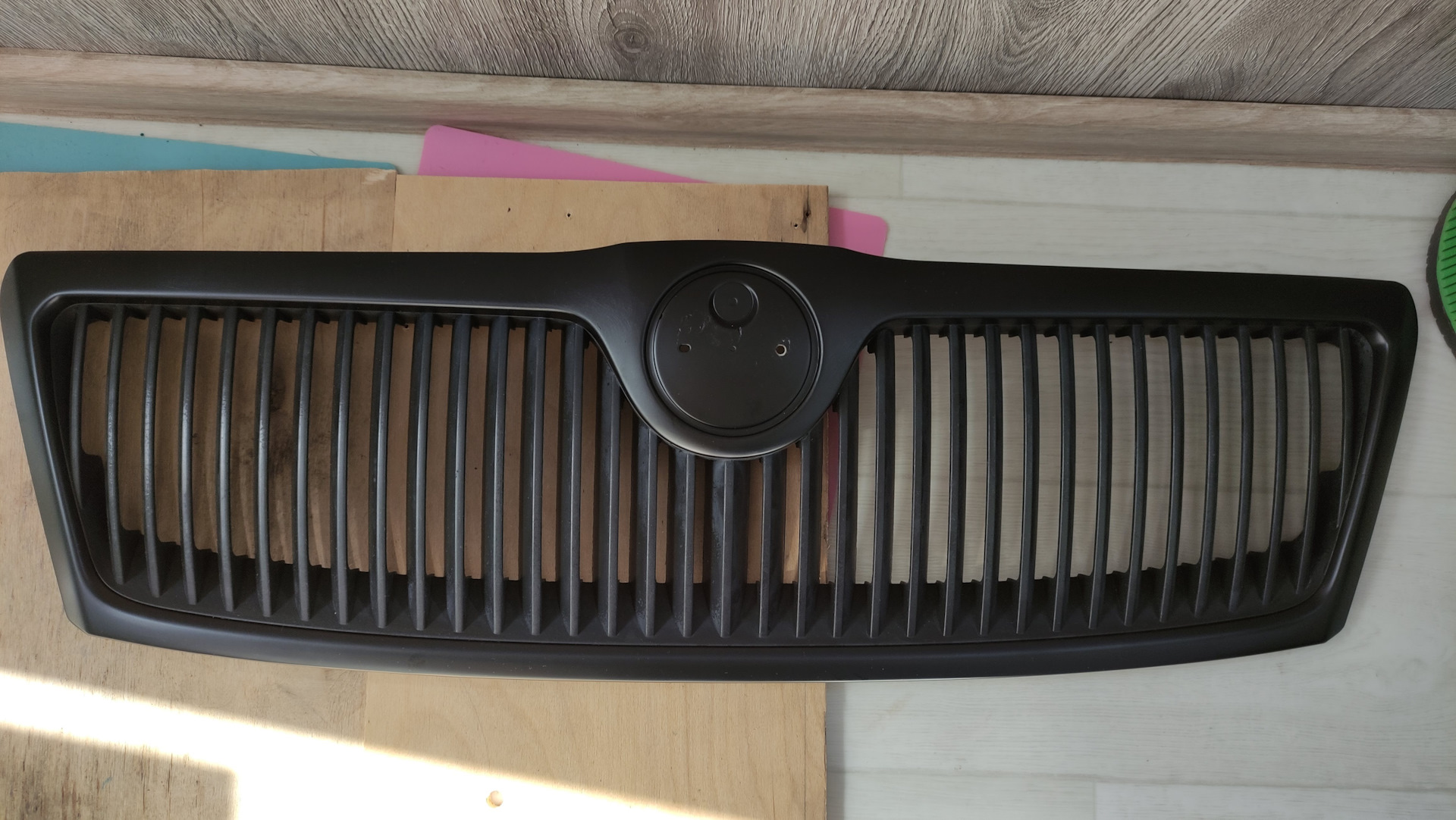

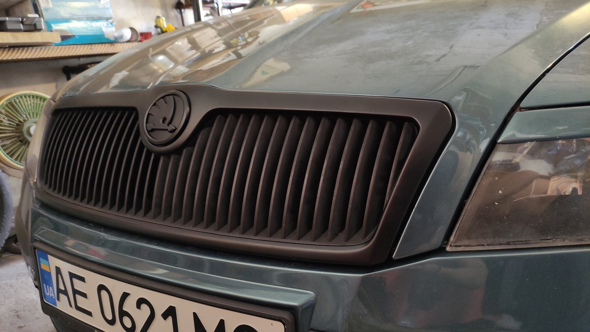

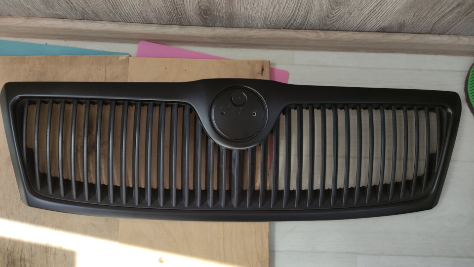

Ну и начну пожалуй с того что мне понравилось больше всего, а это покраска решётки радиатора в черный мат.
Предыдущий владелец не заморачиваясь закатал там всё в жидкую резину, в том числе и значок, ну и конечно же со временем это всё дело начало постепенно слазить.
Покраску решил производить на чистый пластик, естественно предстояло снять хром всеми известным способом, действовал примерно как и в этой инструкции

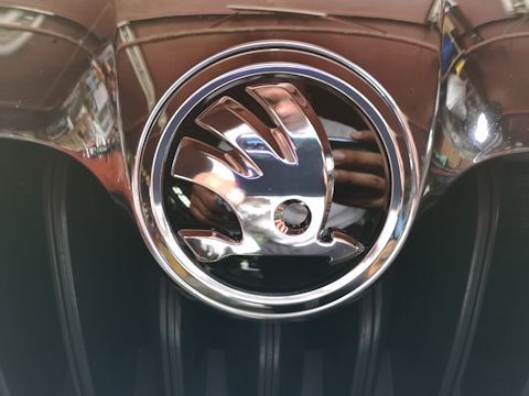

Так же была заменена эмблема, которая лежала почти год, ждала своего часу, ну а дальше я просто добавлю фото
Краску использовал presto черный мат
Эмблемы я брал на али (ссылку не дам так как уже нет там где брал) так вот если задняя просто идеально "легла", то передняя мне не очень понравилось как "легла", она немного выпирает в отличии от заводской и не совсем правильно повторяет изгиб самой решетки радиатора, но в принципе это всё мелочи если посмотреть на их цену)
Результатом я остался доволен)))

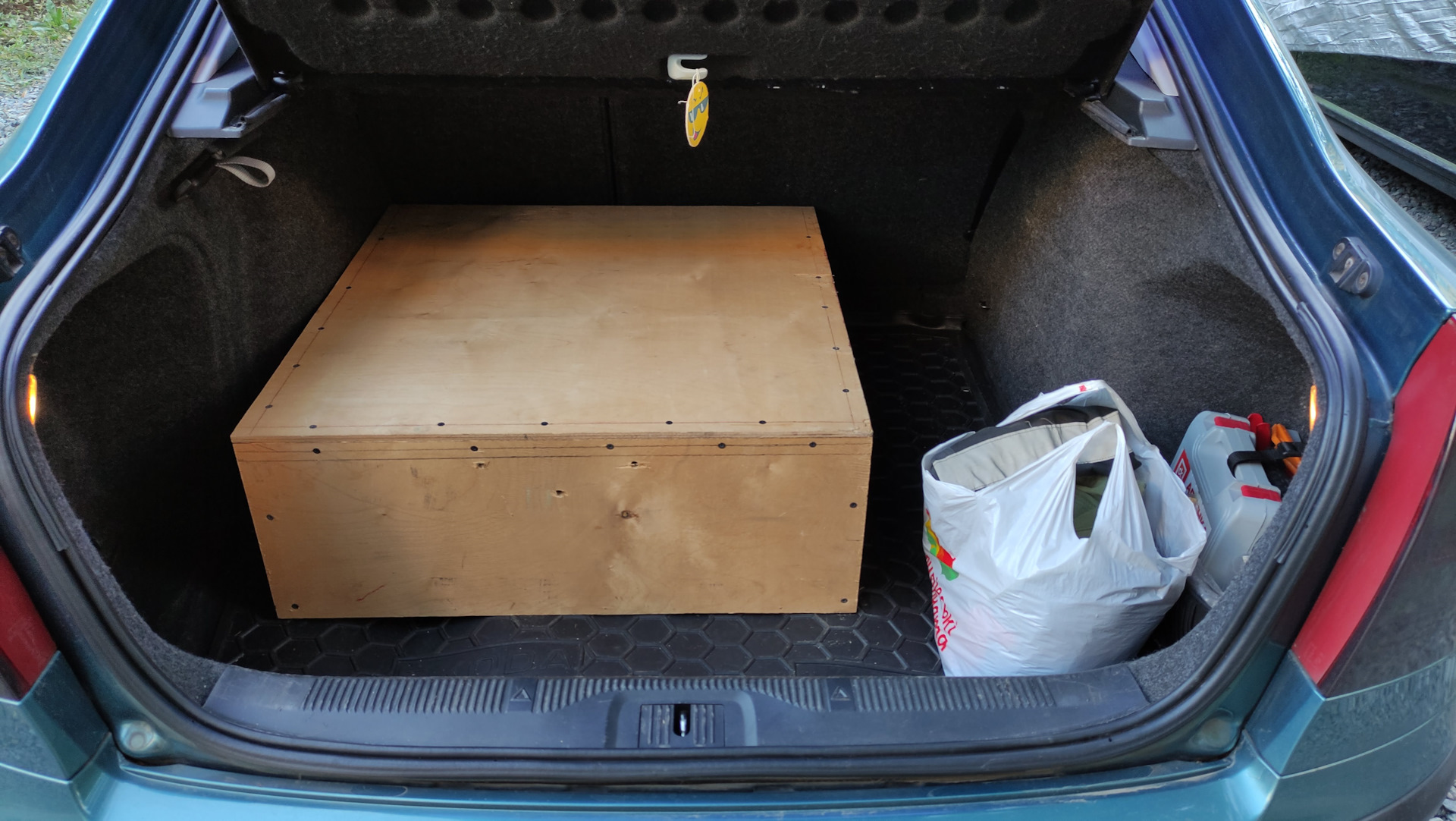

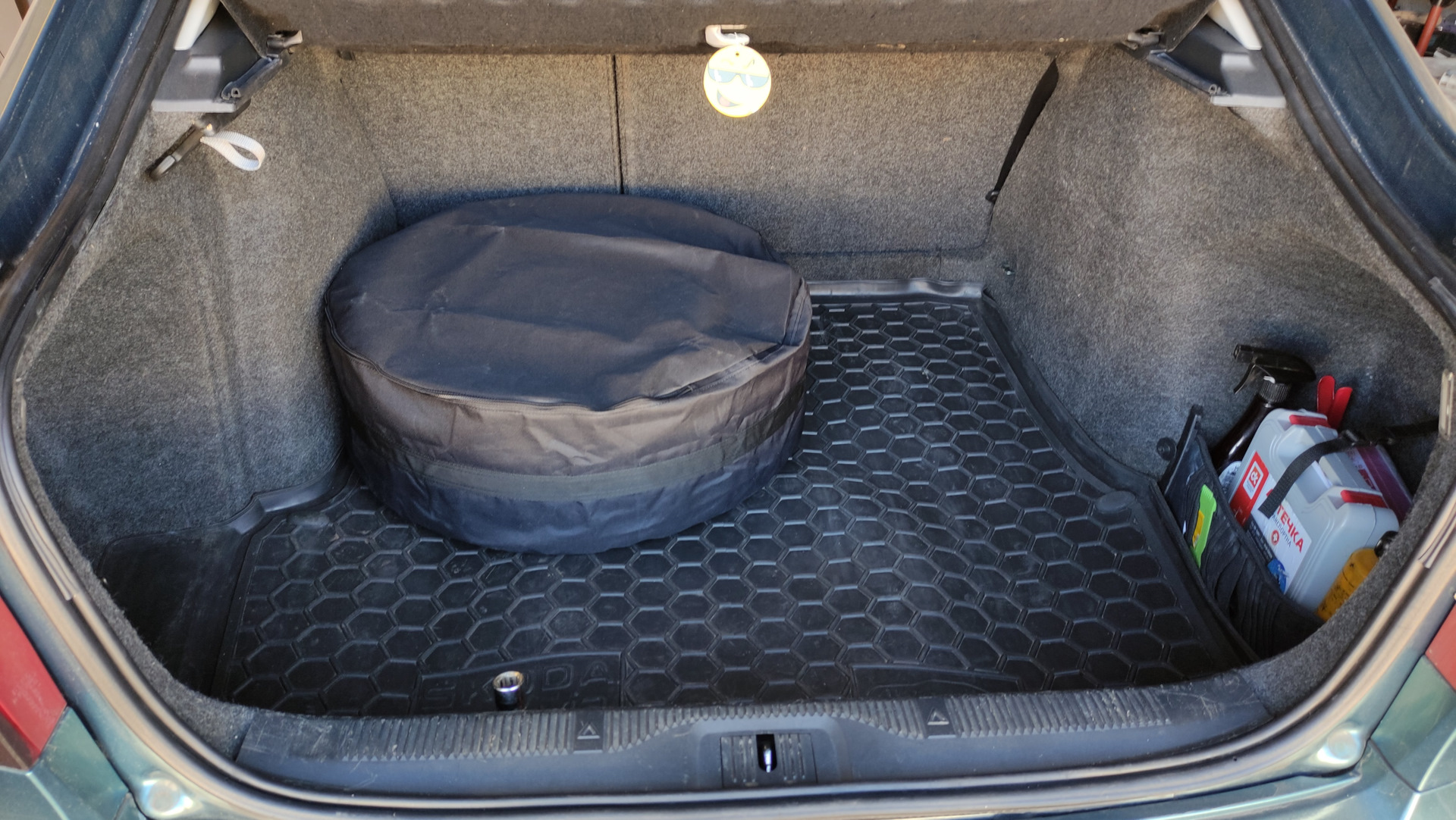

После установки ГБО мне всё время хотелось как то "обыграть" запаску в багажнике, что бы максимально рационально использовать место, была идея сделать съемный короб, обшить карпетом, что бы он и запаску прятал и выполнял роль так сказать полки, что б на него можно было вещи ставить, дошли руки и до этого
Конструкция оказалась слишком громоздкой, от этой идеи отказался не раздумывая …
Запасным вариантом было приобретение чехла, ну и чтобы можно было что то класть на верх этого "хозяйства" решил подложить внутрь дополнительно дсп на размер колеса
Внутрь накидал разный хлам который вожу всегда с собой ( компрессор, парочка ключей что б скинуть клему с акб, перчатки и т.д )

Химикам и владеющим высокими знаниями вопрос, есть хлорид цинка ZnCL2 (тоже греется при растворении в воде), будет ли в растворе хлорида цинка снимать хром с решётки? Автору статьи респект и уважуха!
Я конечно не специалист, но немного почитав я так понял что его больше используют для цинкования метвла, так сказать химическая оцинковка, кроме того на фоне хлорного железа, хлор цинк более токсичен.
А по поводу нагрева при добавлении в воду, тут хз, я наоборот постоянно подогревал и старался держать температуру расствора как можно выше, для лучшей реакции.
Моей главной ошибкой было то что я дурачек не учёл нужное количество хлорного железа, как то без задней мысли заказал 500 грам . В итоге разбавил их на 2.5 литра воды и в принципе хватило, пришлось конечно приучится в плане "формочек" и частично погружать, ну на больничном время свободное есть поиграться)))
не болей, сейчас это дорого стоит))
Carthagen
Так же реально очень немаловажную роль играет матование хрома, если хорошо пройтись шкуркой, в разы ускоряет снятие верхнего слоя
Спасибо, принял! Скоро перекрашусь
