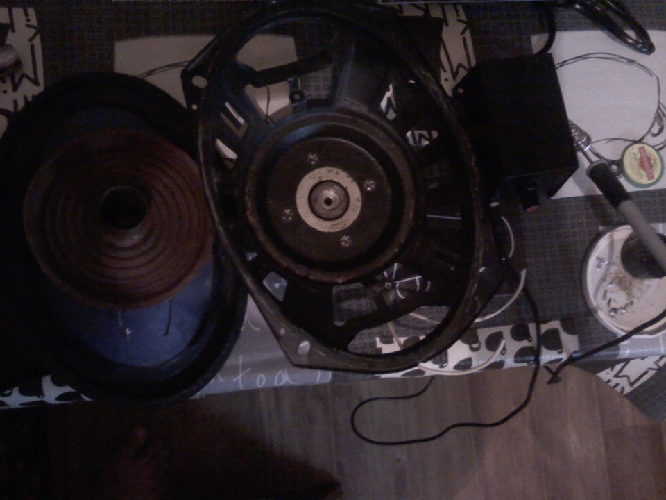

Когда покупал ниву в ней сзади стояли колонки они не играли и были сняты и убраны далеко и на долго. Тут начитавшись форумов по восстановлению решил взяться за дело.

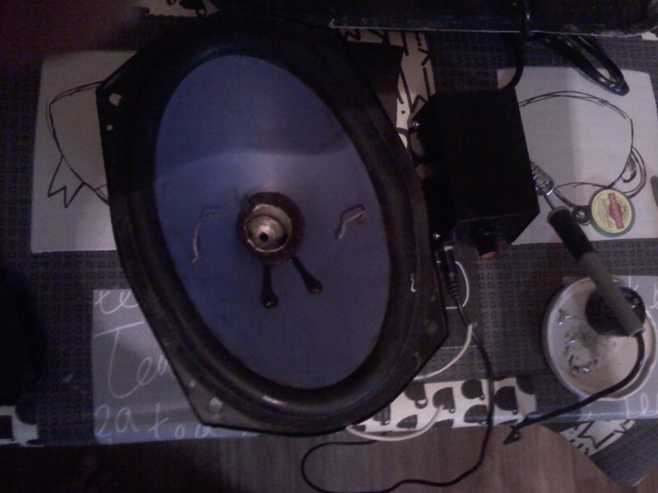

Открутил отпаял все что мешалось. Аккуратно срезал верхний демпфер и нижний. Вытащил внутренности.
Осталось только все промыть и как то вытащить из магнита всю ржавчину, которая там примагнитилась и которой кстати там огромное множество.

Демпферы и диффузоры отлично отклеиваются ацетоном! Помню лет 15 назад перематывал динамики… и широкополосники и пищалки… ацетоном клей растворяется на ура! катушку убираю, делаю оправку соответствующего диаметра, на неё бумагу, клей и наматываю катушку) потом всё собираю, склеиваю и вуаля) рабочий динамик)
ну до перемотки катушки я еще не дозрел ) как нить в будущем попробую)
к этому нужно основательно готовиться! в том числе и морально… а потом сесть и спокойно аккуратно всё делать…
