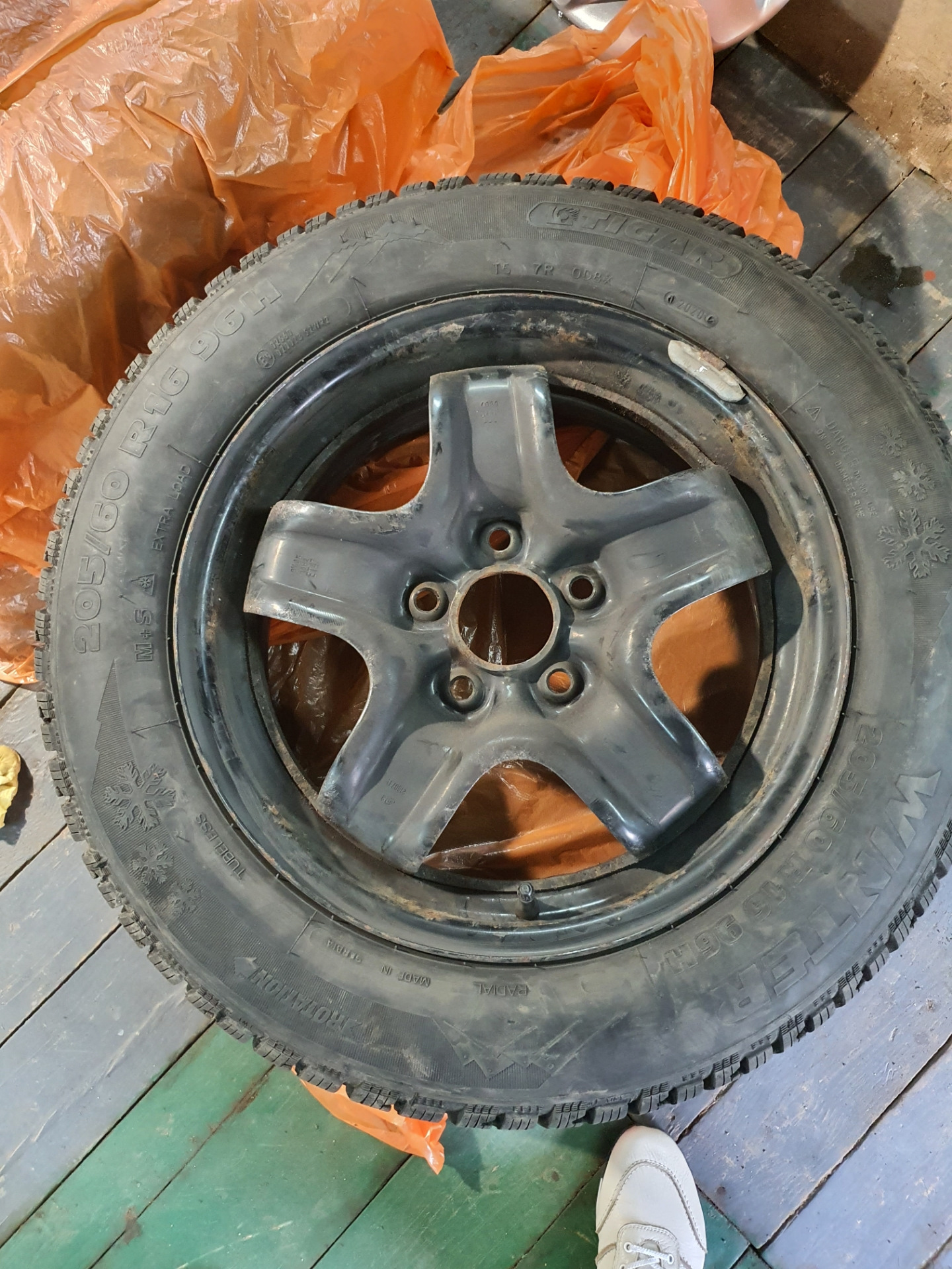

Так как зима не за горами, прикупил себе на зиму диски с резиной. Давно искал себе именно такие диски(почему-то очень понравились как смотрится на машине), а тут ещё и с резиной Tigar 205/60 производство Сербия выпуск 20неделя 2020года.
Так как вид у них был не очень, решил их немного обновить
Сначала отмыл колпаки от жёлтого налёта, очень хорошо отмывается этот налёт обычным преобразователем ржавчины(использовал Анкор1).
Затем взял насадку на дрель, счётку по металлу, наждачку и пошёл чистить сами диски. Как смог отчистил и намазал преобразователем ржавчины (Анкор1), оставил на день чтобы преобразователь сделал своё дело
На следующий день пришёл, ещё раз почистил налёт который получился после преобразователя ржавчины, заматовал наждачкой, обезжирил и начал грунтовать
опять оставил на день, чтобы лучше высох грунт.
На следующий день не получилось, пришёл через день, смахнул пыль с грунта и начал красить
на покраску ушло часа три, но результатом доволен на все 100%
Такое делал первый раз, поэтому не судите строго)
Осталось помыть резину и нанести чернитель

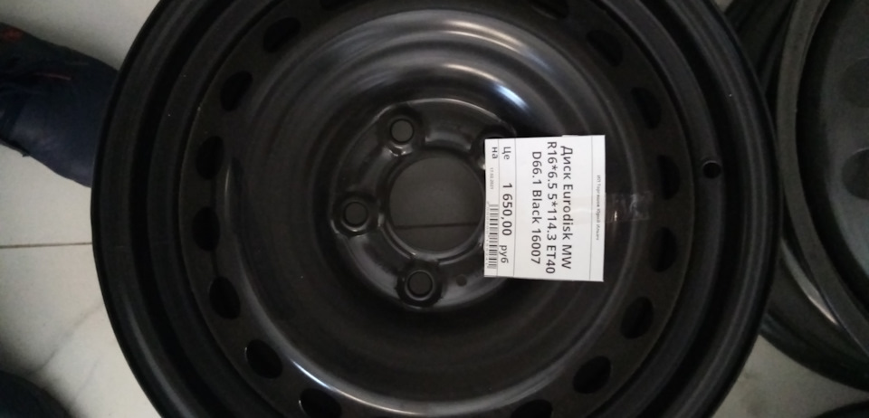

Привет, тоже искал оригинальные штамповки, такие сейчас на летней резине стоят, состояние аналогичное, зимой освежить надо будет. Сегодня прикупил зимний комплект, обошлось в 22тыс. Штамповки mw 6.5x16/5x114.3 et 40 dia 66.1 black, колпаки родные хорошо садятся. Резину обул Cordiant Snow Cross 205/60 R16 96T по 3.850. Интересно не будут за арки задевать? Надо бы еще в бортовик запись сделать с фотками.
