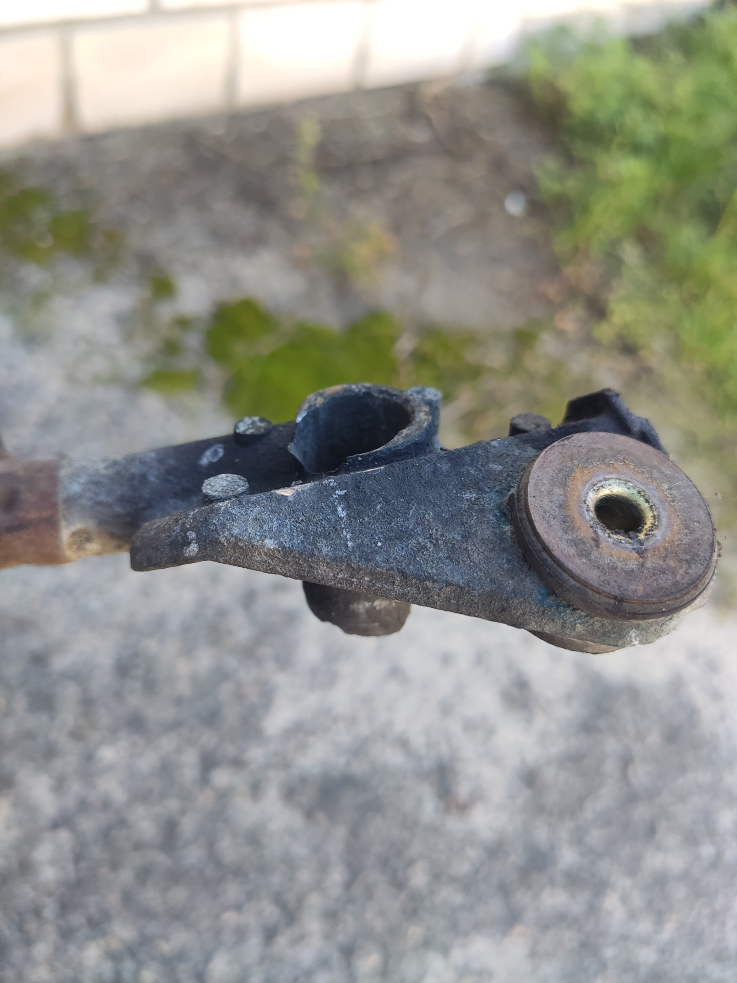

Всем привет! Недавно заменил ГРМ с помпой, все делал на СТО (ввиду отсутствия времени), поэтому и без отчета. Позавчера прошел техосмотр. А вчера обнаружил, что стеклоочистители пропускают участки и щетки перепрыгивают по стеклу. Я вспомнил о беде на своем предыдущем авто (Hyundai Accent) с направляющими дворников и решил глянуть свою Corolla Verso. Как итог — ситуация идентичная.

Разобрал значит я все это дело

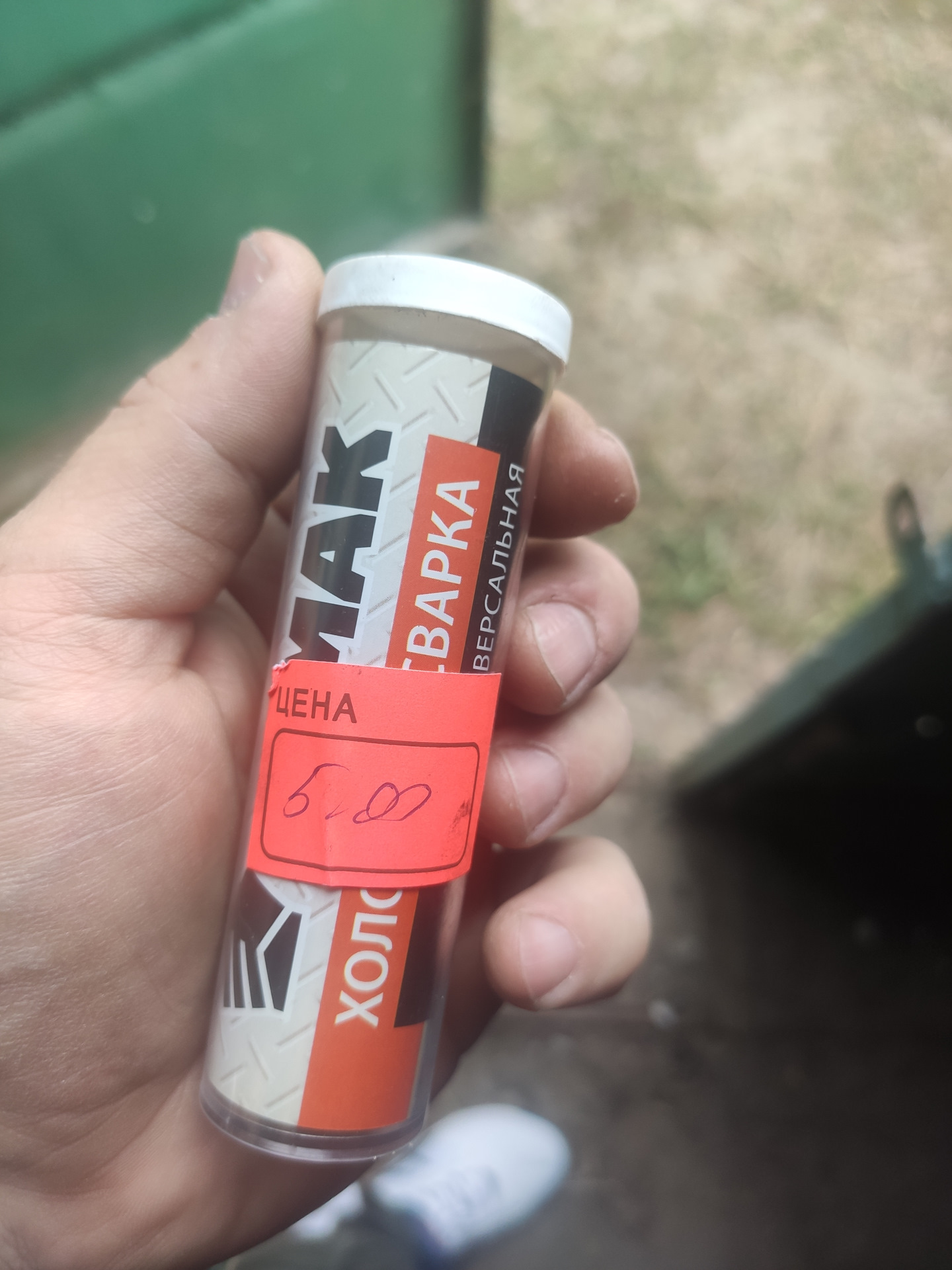

Ситуация печальная, но благо опыт кустарного ремонта на коленке есть. Что бы не выдумывать велосипед, я побежал в ближайший магазин автозапчатей, подобрал две гильзы от ремонтного набора стартера отечественного автопрома и установил их вместо старых втулок. Каюсь, фото не сделал и успел собрать обратно. Ставил именно две гильзы, что бы оставалось место для задерживания смазки. Смазку использовал Mannol.
Далее обмазал гильзы снаружи той же смазкой, взял холодную сварку и облепил в круг недостающие элементы направляющей. Единственное, жалею что не зачистил направляющую наждачной бумагой, а лепил холодную сварку сразу.
Получилось вот так
Засыхала холодная сварка дольше чем указано на упаковке, поэтому решил не испытывать судьбу и дать переночевать автомобилю без дворников. Сегодня утром установил, все крепенько держится, щетки теперь не пропускают, не скрипят, люфт ушел. Прям как с завода наверно лучше)) Спасибо за наводку с холодной сваркой, а то на Accent я делал полностью направляющую с листом металла 4мм и трубкой с карниза + сварочные работы. Здесь проще)
