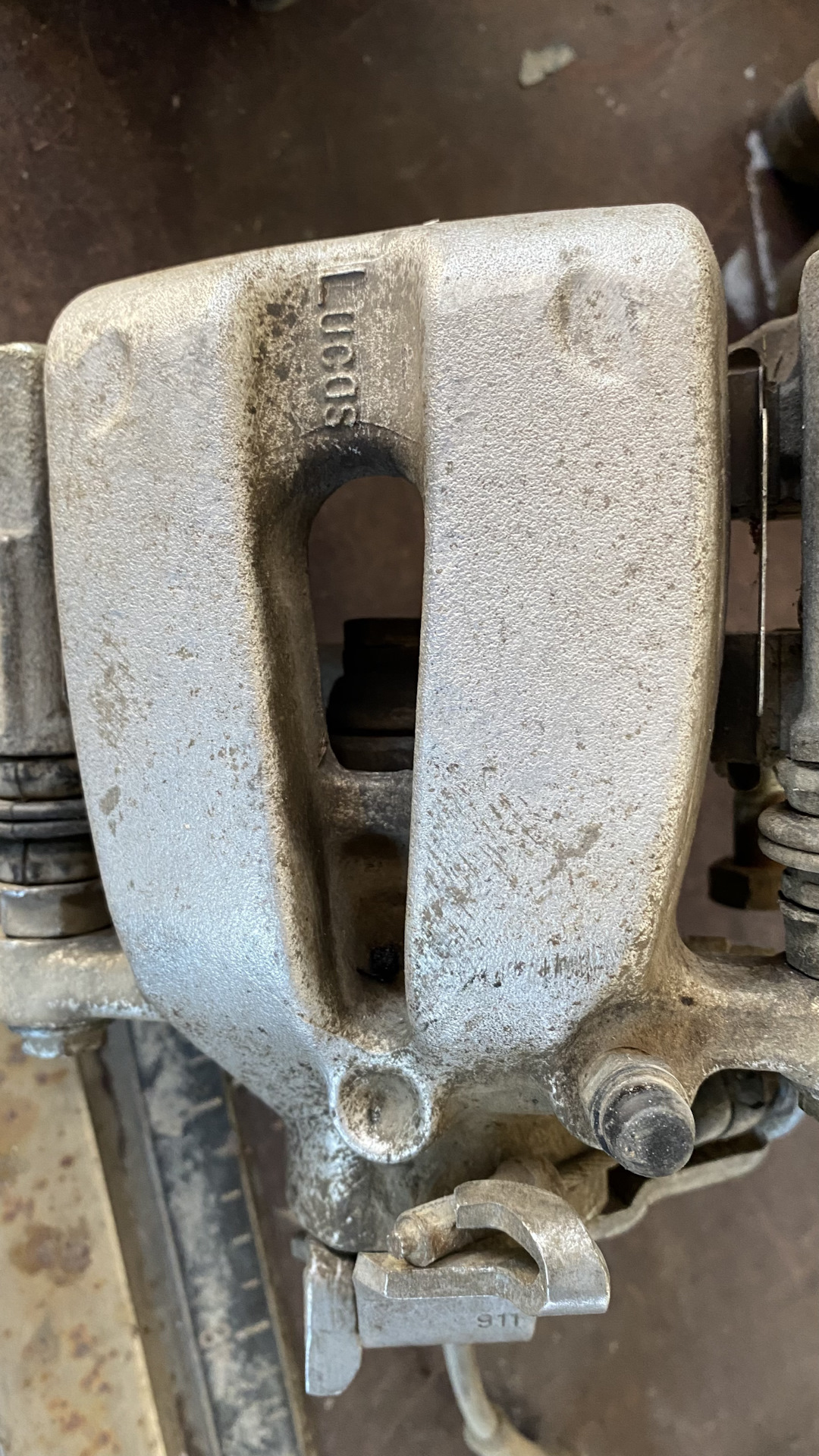

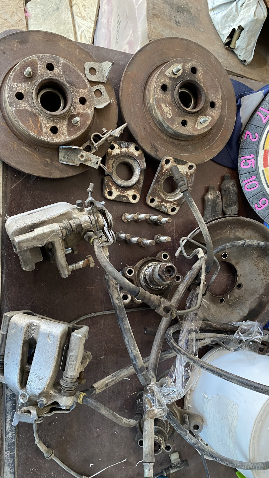

Собственно с момента покупки гранты вынашивал мысль о замене барабанов на дисковые тормоза. Искал объявления на популярных площадках продаж, так же думал собрать комплект по каталогу, но выплыл слишком негуманный ценник и некоторые позиции всеравно не найти. И вот нашёл всё-таки комплект с гранты спорт 17 года за приемлимые деньги с учётом требующих вложений. Пластины развала останутся штатные, а вот все остальное пойдёт под замену.
Перед установкой будет поведена ревизия суппортов с последующей покраской, тросы ручника и все шланги под замену тоже по умолчанию не зависимо от состояния, тормозные диски замена, ступичные подшипники ждёт такая же участь

Я пошел по другому пути, суппорта с Соляриса в состоянии новых с колодками и шлангами 5000р пара (троса за 1000 продал вроде), переходные пластины 2000р, пара реперных дисков от Гольфа 550р, тормозные диски 2108 1300р. По месту нужно будет сделать оконечные тормозные трубки. И это всё новое.
Машина видно после дтп стояла долго, в живую норм все. Можно и так, но не хочу сборной солянки

Видел это объявление, но цена доработок это ещё около 10 тысяч, плюс докупить тросы ручника и прочие мелочи, а проушин с помощью которых крепятся тросы к балке тоже вряд ли можно будет найти, поэтому на выходе цена больше будет, чем комплект б/у
Доработки в том наборе не более чем на 1000 р.: просверлить отверстие под датчик АБС и приварить роторы на ступицу (они от 300 до 500 за шт.)
Троса в комплекте, тормозные диски с колодками тоже)
Там ещё и балка Спортовская есть, но за отдельную плату)

Там нужны ступицы под абс это уже 9000 сверху, скобы крепления супорта тоже под абс и так же другие мелочи, поэтому овчинка выделки не стоит

Это оригинальный комплект на ЛКС1, чтобы поставить на Машину с АБС нужно приварить роторы на ступицу (600-100 р.) и просверлить отверстия под датчик АБС
Варить то зачем… Не понимаю
Там ротор не от барабанных тормозов, хотя может и его можно приколхозить.
Многие ставят Topran 109 482 755 или аналоги.

ЗДТ от Соляриса/Рио и всё. На разборках достаточно в хорошем состоянии.

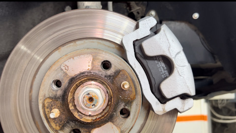

А чем собственно ступицы с АБС и без отличаются?
Сам ротор (диск с дырочками) 300руб
www.autoopt.ru/auto/catal…az/vaz-1117-1118-1119/133
У ступицы с абс ось длиннее, информация не точная, но вроде как разница есть, выясню это когда буду ставить
Длина пальца цапфы та же. Есть отличие в толщине основания, насколько помню.
На передний мост нужно ставить 15 тормозные диски, иначе общая тормозная эффективность машины снизится в сравнении со стоком(эти здт по условиям безопасности имеют меньший тормозной момент, чем стоковые барабанные).
