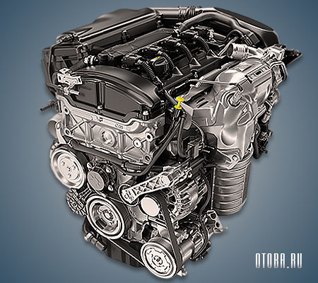

Стало интересно, чем отличаются двигатели EP6 и коробки Aisin на Citroen C5 Aircross для разных стран (информация о двигателях взята с иностранных ресурсов, поэтому может быть корявый перевод):
EP6FDT MD (121 кВт/165 л.с., крутящий момент 240 Нм) c 6 ступенчатой АКПП, предназначен для стран со стандартом Euro 5, пониженная степень сжатия и калибровка обеспечивают лучшую устойчивость двигателя к топливу низкого качества. Поршни имеют анодированное покрытие на горловине, поршневые пальцы имеют покрытие типа DLC (Diamond Like Carbon) с низким коэффициентом трения. Двойной последовательный впрыск топлива.
В России и Белоруссии мощность этого двигателя обозначена в 110кВт/150 л.с., при этом крутящий момент и другие параметра идентичны. Официальный пресс-релиз PSA указывает, что "версия" EP6FDT MD на 150 л.с. сделана для налоговых льгот некоторых стран.
EP6FDT XD (133 кВт/180 л.с., крутящий момент 250 Нм) с 8 ступенчатой АКПП, стандарт Euro 6, топливный бак, в отличие от двигателя MD, оснащен модулем манометра бустерного насоса с переменной скоростью, что улучшает подачу к насосу высокого давления. Двигатель оборудован байпасом воздушного контура, который позволяет впрыскивать сухой воздух в блок цилиндров для лучшей вентиляции контура удаления масла. Эта система позволяет осушить газ из продувки и тем самым уменьшить накопление амальгамы в двигателе. Установлена система Valvetronic. Тройной последовательный впрыск топлива.
Судя по прайсам, в 2021 году C5 Aircross c EP6 MD продается в России, Украине, Белоруссии, Бразилии, ЮАР, EP6 XD продают в Турции, Тайване.
