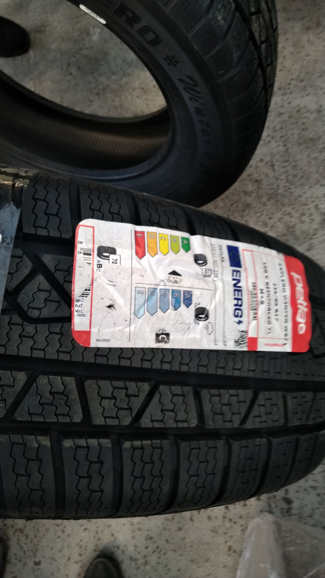

Я просто хочу избавиться от виляния машины на ходу. На предидущем авто ездил на 245/45/18 все было норм. И хотелось бы убрать пробуксовку на старте, потому и хочу резину шире и ниже.
сам двигаюсь на 19 колесах от pontiaca GTO, 235/55 иногда шоркает по подкрылкам. тапки тяжелые, неприлично бахают на полицейских, и ямах. на 20 колеса не больше 50 профиля, в идеале 45, но тачка тяжелая, качай 2,8 очка, а то диски и шины запорешь.

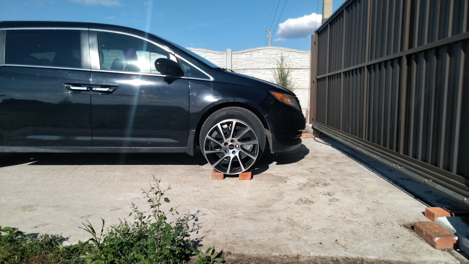

Планирую поставить 255/45. Но есть сомнения насчет того станут ли назад с резиной в сборе. Думаю купить где то мертвую покрышку в таком размере и прикинуть.
Ну по калькулятору оно все очень близко к заводским показателям там разница всего 5мм ближе до подвески и арок, ну и реальная скорость будет чуть высше чем показывает спидометр. По идее должны стать без проблем

45%от 255мм =115мм, 55%от 235=130мм. Я бы очканул, стенсеры получаться. Могу сфоткать как у меня в арках сидят.

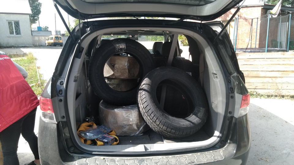

Ну как, поставил? Я тут присмотрел 245/60 r18 на лето, по идее совсем консервативно, не должно же нигде цеплять?

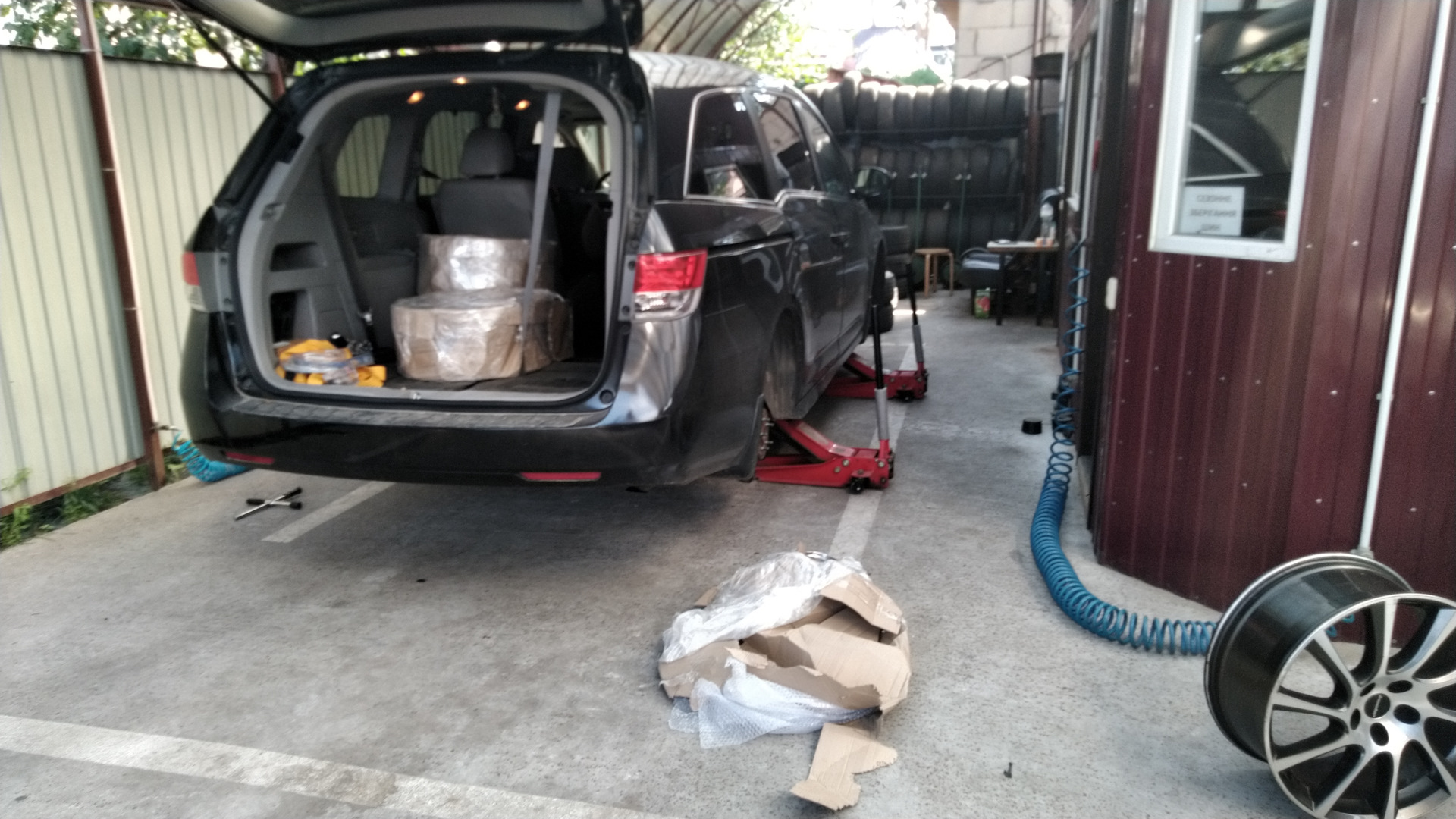

Еще не поставил сейчас ищу где-то мертвую покрышку в нужном размере, чисто для примерки, чтоб знать встанут ли, и какой размер заказывать весной.
Так для таких же карнивалов есть заводские 19е. Думаю 245/60/18 запрыгнет туда со свистом
В инструкции 235/55 на 19м указаны, но по идее конечно залезут

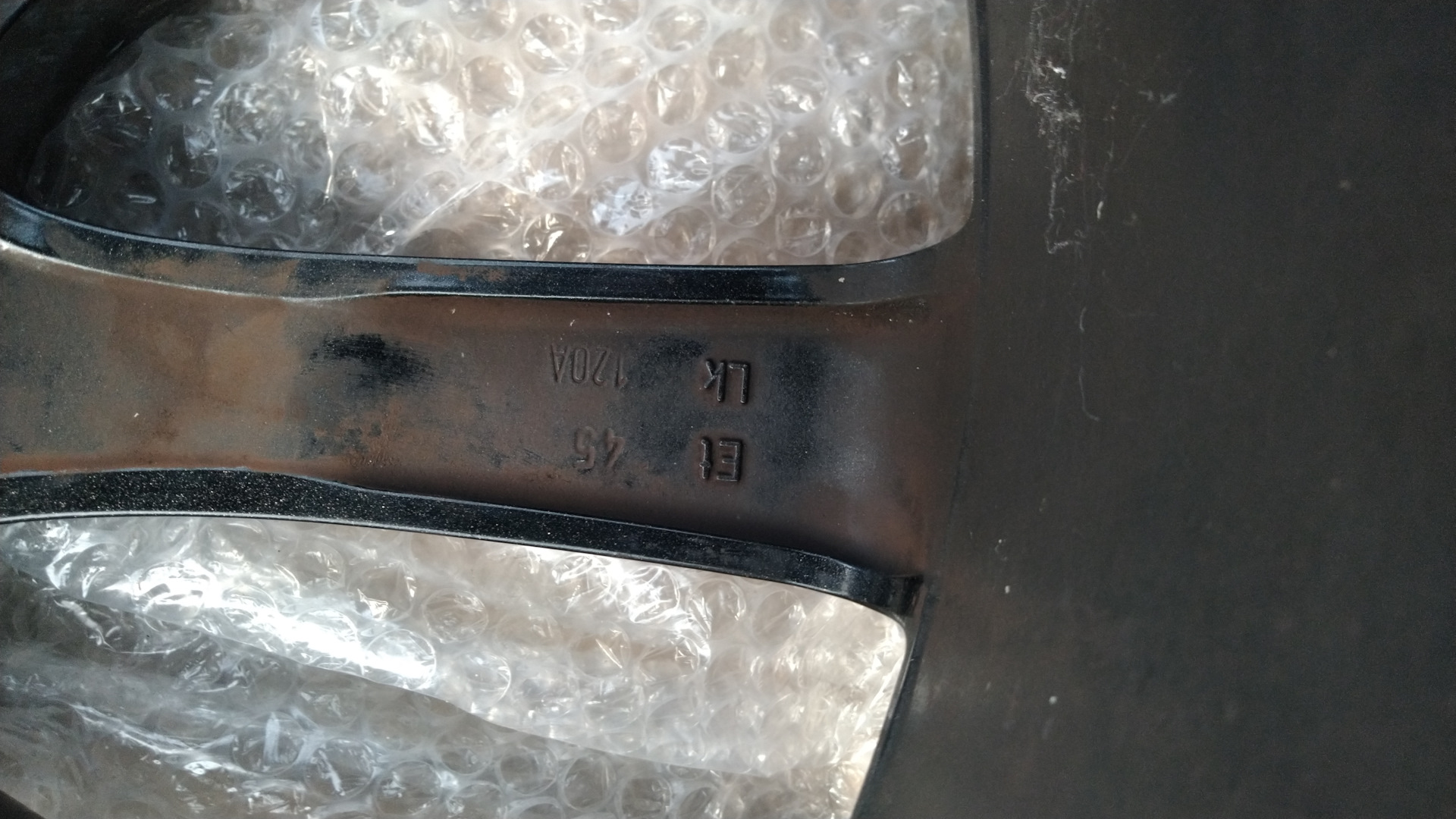

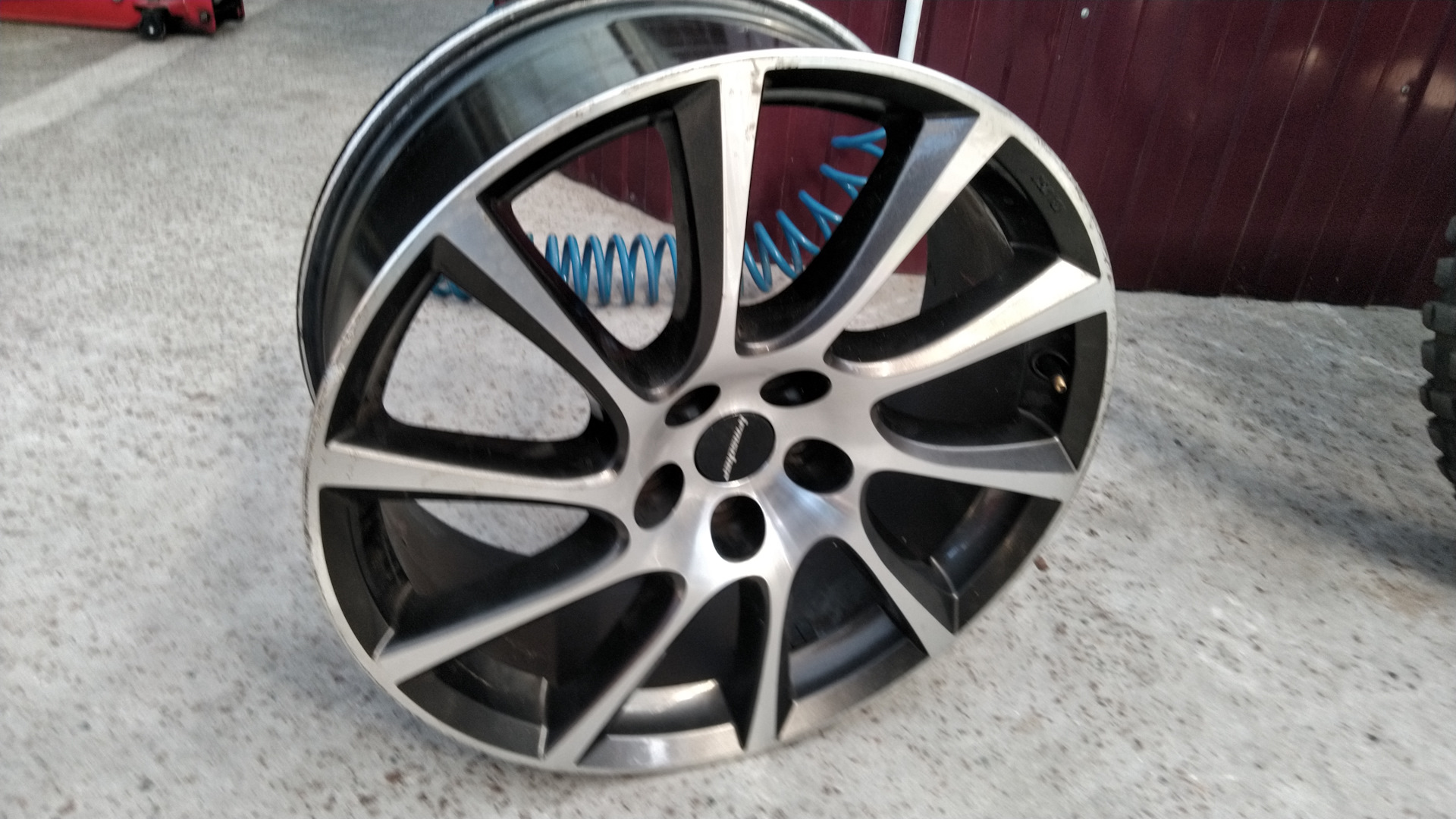

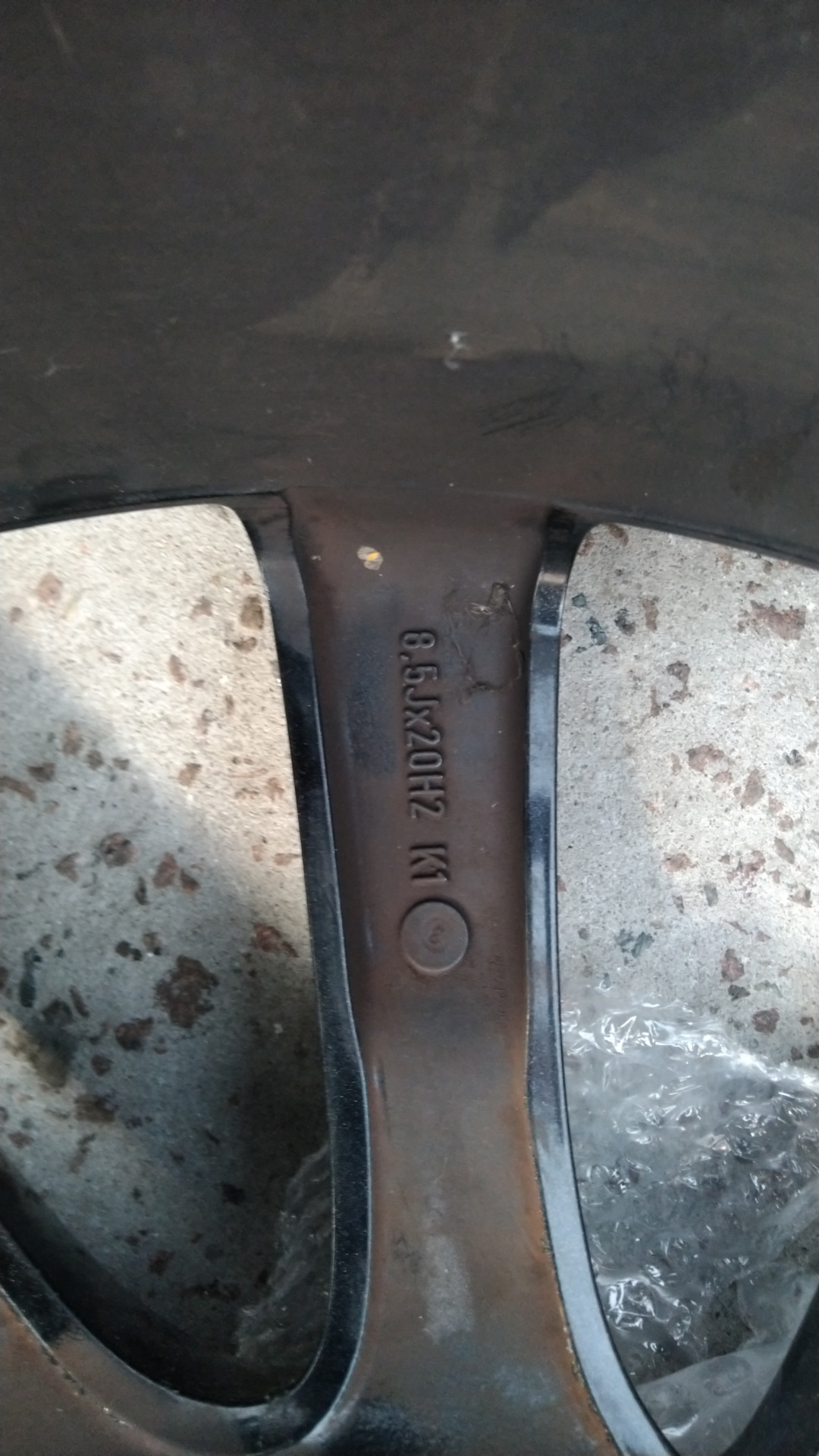

Планировал купить 19е, а тут друзья из грандер клуба скинули обьяву с этими 20ми и я не сдержался.
