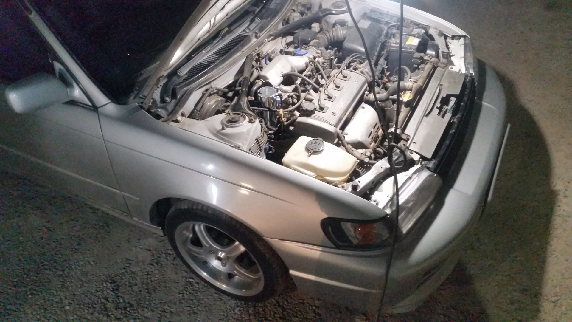

Всем здравствуйте вчера была куплена кулинг панель Beatrush из Японии, да я знаю что делают в Красноярске, но я не люблю копии, по возможности покупаю из Японии.

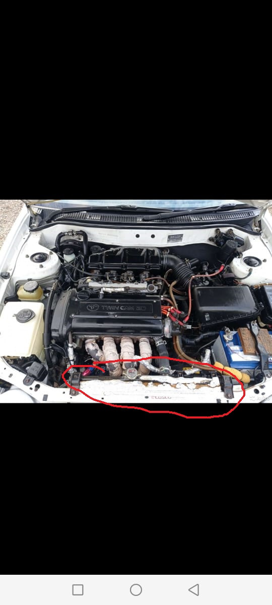

привет!
Идея отличная, есть еще идея удержать потоки воздуха через радик, по крайней мере у меня так сделано. Между планкой телевизора и радиком проложить что то эное не пропускающее воздух, и по бокам так же, вентилятор будет всасывать только через соты, на фото более нагляднее

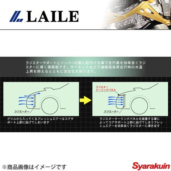

Как-то не доводилось видеть такие изделия, поэтому спрошу — смысл данной панели в том, чтобы не терять воздушный поток, уходящий через верх и направлять его в верхнюю часть радиатора ?
Да всё правильно, чтобы охлаждение было лучше.

Чтоб понимали зачем и для чего она
Ага спасибо. там на японском тоже написано 😂
Для непонятливых картинки есть🤣
Картинка решает все🤣
