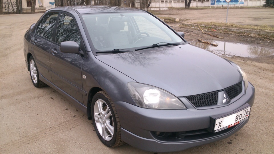

Меняю ремень ГРМ на своём авто, Mitsubishi Lancer IX, 2.0 — 135 л.с, запутался что нужно купить.
Приобрёл детали
— Ролик натяжителя MD182537
— Ремень привода зубчатый MD326059
— Натяжитель ремня MR984375
Подскажите что еще нужно приобрести, заранее спасибо.

Развернутый ответ, спасибо )))
Еще я бы рекомендовал поменять сальник колена перед, два сальника распредвала, два сальника баланс ров, ролик балансиров, ремень балансиров и помпу. Ну и с гидронатяжителем шутки плохи.
faq.lancer-club.ru/%D0%97…D0%B5_2.0_%284G63_DOHC%29
Спасибо!
