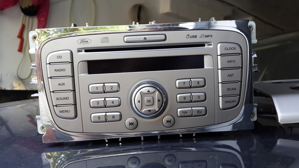

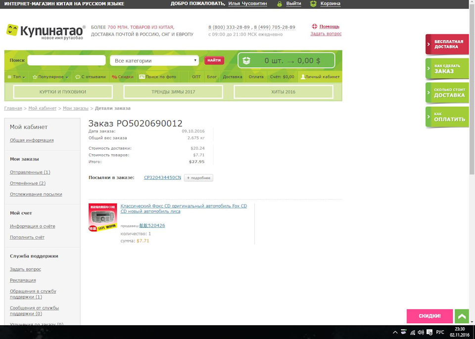

Поспрашивал, его всё устраивает и, самое главное, цена всего $15 за магнитолку! И она поддерживает USB! Это именно то чего не хватало, нет особого желания тратить 15+ тыс руб на ГУ. Мне оно не особо нужно. В свое время он покупал вроде около 750 руб + доставка. Нынче цены иные, мне обошлась в $42, что-то около $17 за само ГУ и $25 за доставку. покупал на taobao.

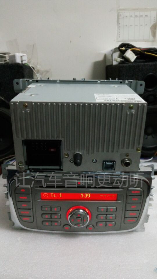

Эти магнитолы идут как штатные для азиатского рынка и в них имеется usb. Несправделиво?)))
Первый раз покупал здесь, в принципе, все утроило. Выбрал продавца по хорошим отзывам наших соотечественников. Единственный минус — это как указать вес, на странице товара вес около 2,7 кг, а вышло 3,1. Оплата за каждый неполный кг, поэтому пришлось доплатить, все вместе вышло $42)( Пришла целая, все нравится)

*конверс не видит магнитолу (думаю, решается вопрос, на колодке не хватает некоторых пинов, позже гляну распиновку и попробую связать конверс с новым ГУ);
*в комплекте нет usb-кабеля, но на магнитоле есть вход micro-usb. Решается путём нахождения двух кабелей — micro usb ( от старых фотиков и телефонов должны быть) и одного удлинителя usb. Отрезаем папу с куском провода от кабеля micro-usb и отрезаем маму с кусочком провода от удлинителя usb. Скручиваем получаем превосходное качество без помех (хотя у меня один usb не экранирован был, в итоге весь кабель неэкранирован получился)) );

*цвет! Да-да, именно цвет, это же магнитола от фокуса 2. В мондео пластик же под полированный аллюминий, он серебристого цвета, а эта слегка золотистая. ( по сравнению с пластиком под полированный аллюминий). На тао-бао есть и черные, но они без usb. Думал обклеить пленкой черной, но пока так, в принципе, не сильно мозолит глаза.
*антенна. Антенна ловит хорошо, но на штатной магнитоле — в ней два контакта антенны, а в новой из Китая — вего один. временно воткнул просто кабель подлиннее, ловит почти везде и почти все)
