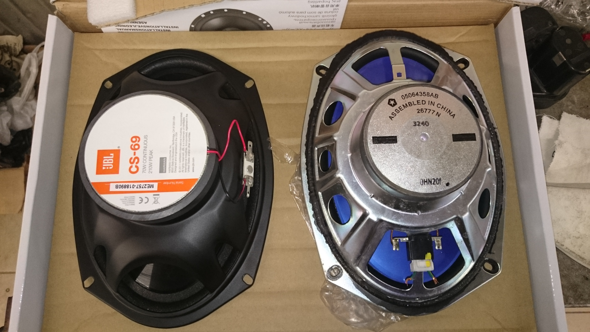

Качество звучания штатной аудиосистемы Jeep мне не нравится с первых дней владения, хоть у меня и система с 10-ю динамиками. В том же фриле с его "Meridian" с трех полосным фронтом звучание на порядок качественнее, пересев на гранда я подумал что я "оглох" — а где музыка?

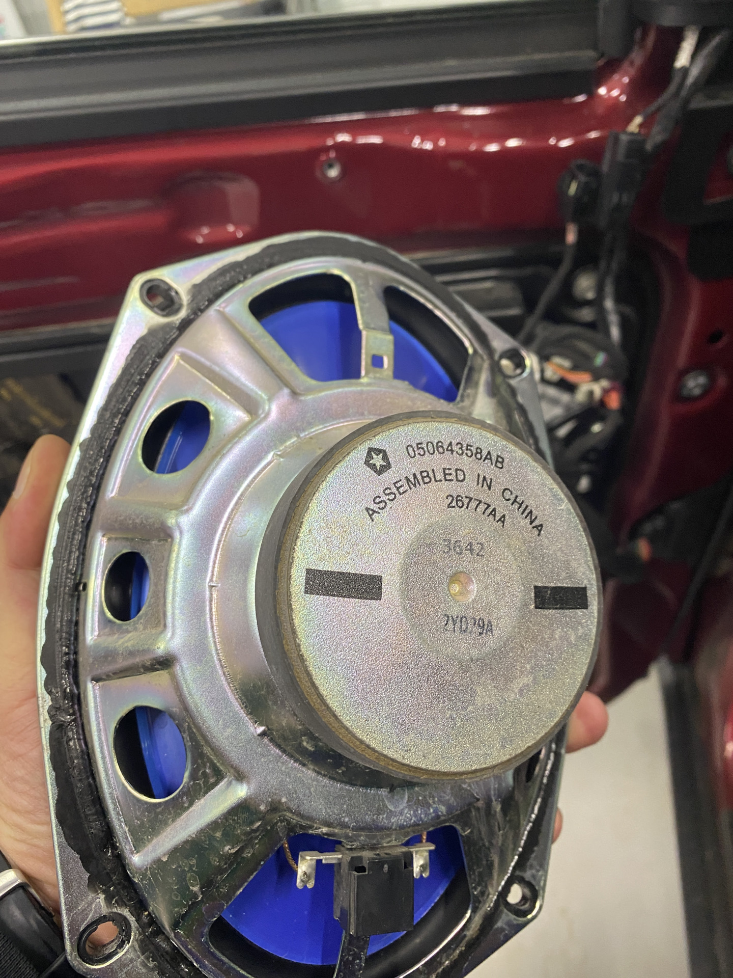

На Jeep, по моими ощущениям, однозначно не хватает середины, пищалки "перегружены" — у них просто "каша", а чего с достатком это низов, но и они слишком смазаны. Шумоизоляция дверей немного исправила ситуацию с низами, но этого мало. Наши штатные мидбасовые динамики — не поют, если присушиться — только басят и бубнят. Может быть конечно так "порезан" динамик в нашей системе и серединка должна играть с центрального и пищалок.
Надо что то с этим делать, вот собственно я и созрел для замены штатных динамиков. Покурив как всегда интернет, самое оптимальное и менее затратное, это замена акустики в передних дверях.

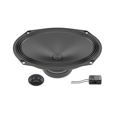

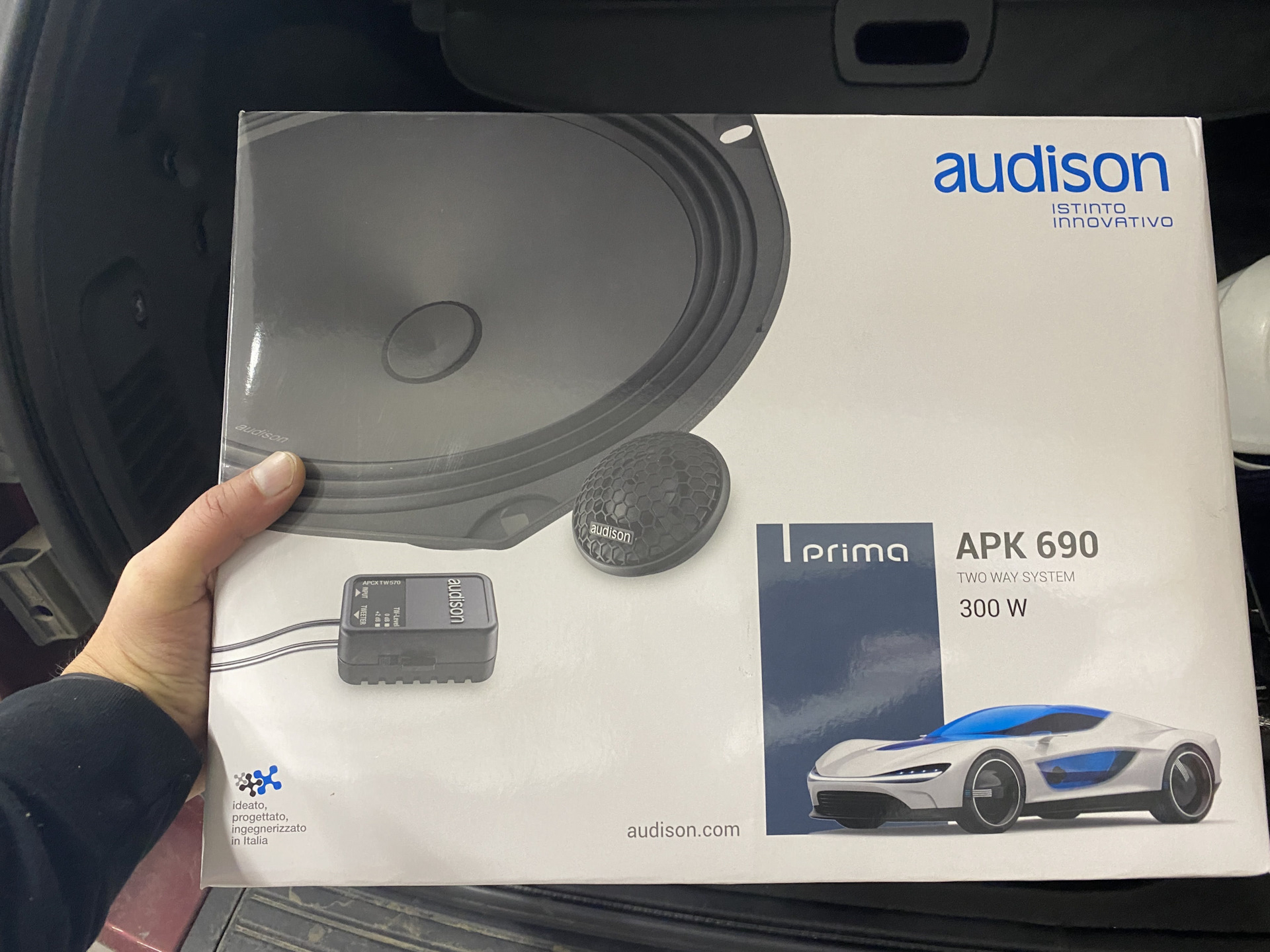

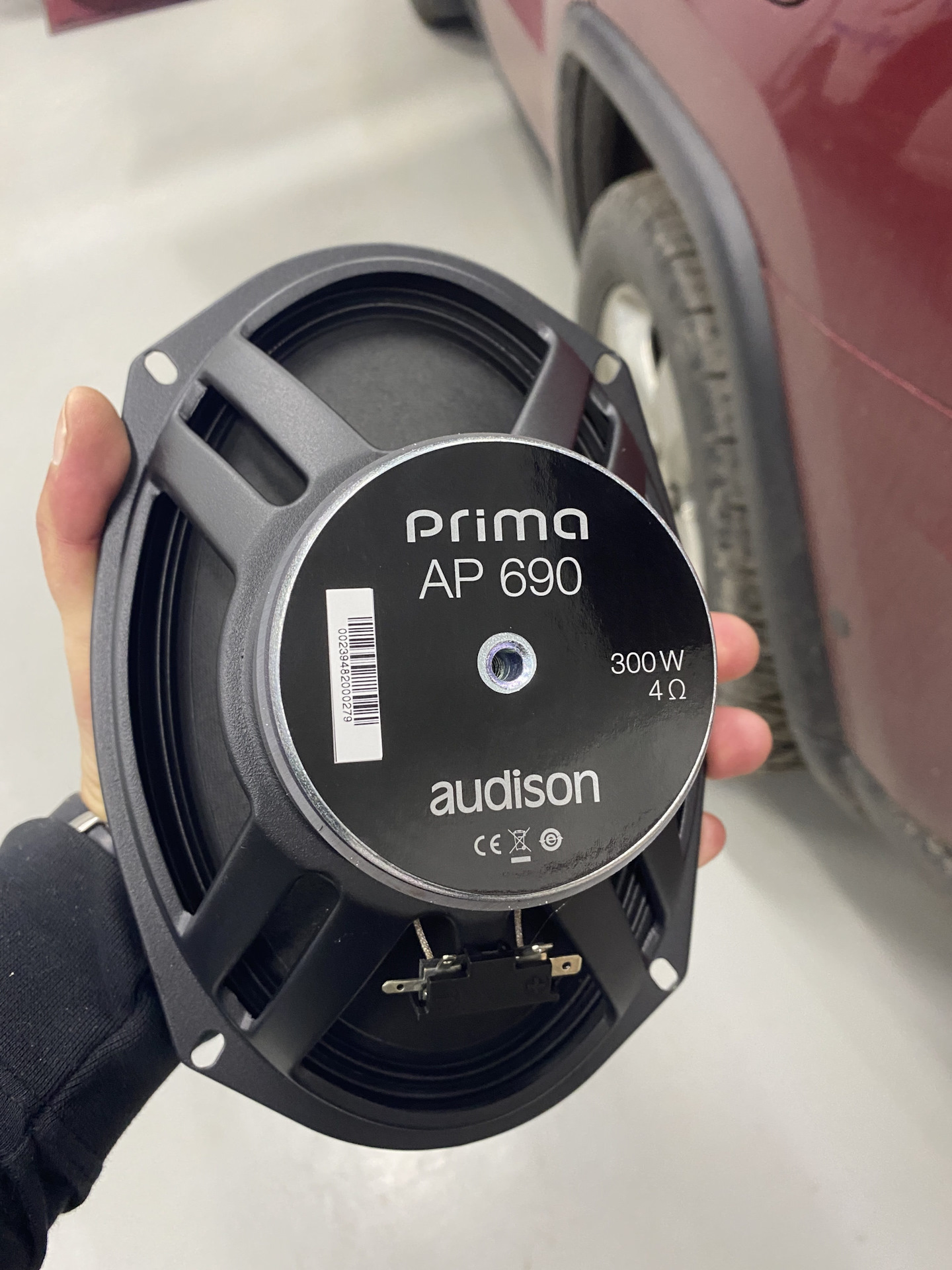

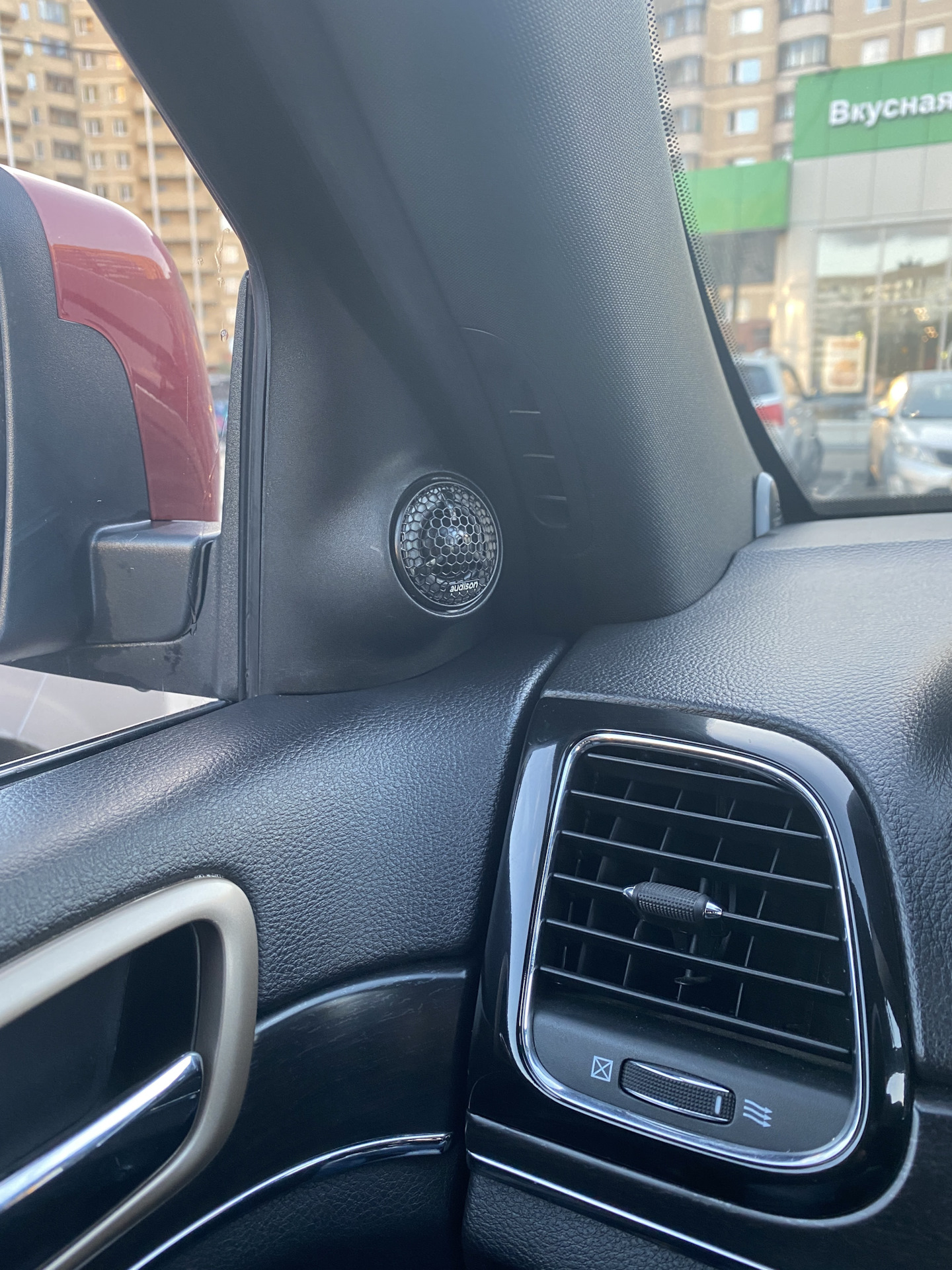

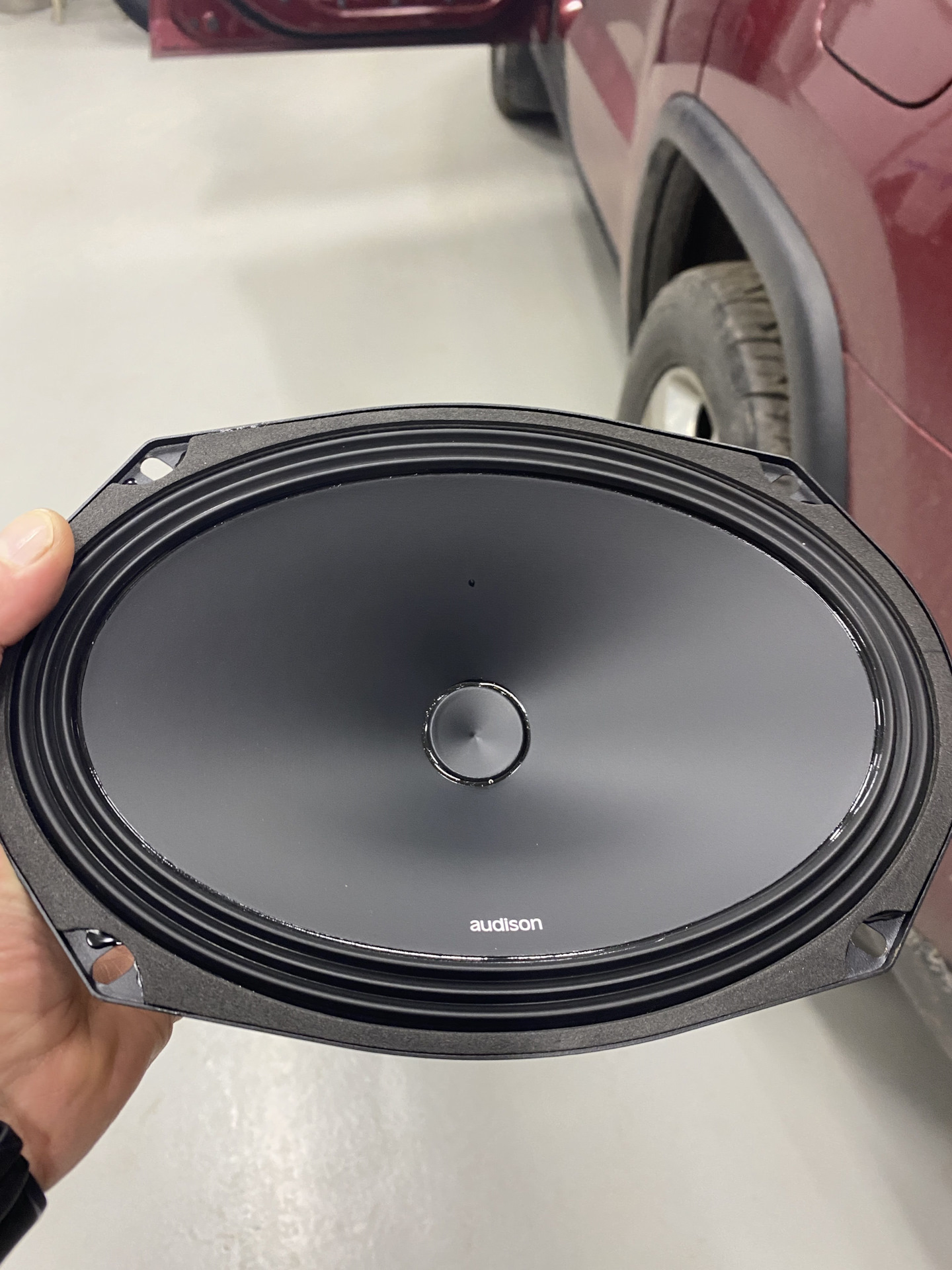

Акустика у нас специфичная для штатки — "овалы + пищалки" и выбор для замены не сильно богат, ставить коаксиальные динамики — ну уж нет (объяснять не буду), а компонентные все же есть (в моем бюджете) Мorel Tempo Ultra 692 2way, JL Audio C1-690, Focal Integration ISS 690, Audison Prima APK 690. Начитавшись насмотревшись обзоров — остановился на JL Audio C1-690 и Audison Prima APK 690 в основном из-за высокой чувствительности 94-95 дБ / Spl и из них уже было сложно выбрать, но волею судьбы, так как JL в Питере не было в наличие, выбор стал очевиден (если я чем то загорелся, то мне надо сегодня и сейчас)))))
Собственно приобрел я 2-компонентные АС Audison Prima APK 690.

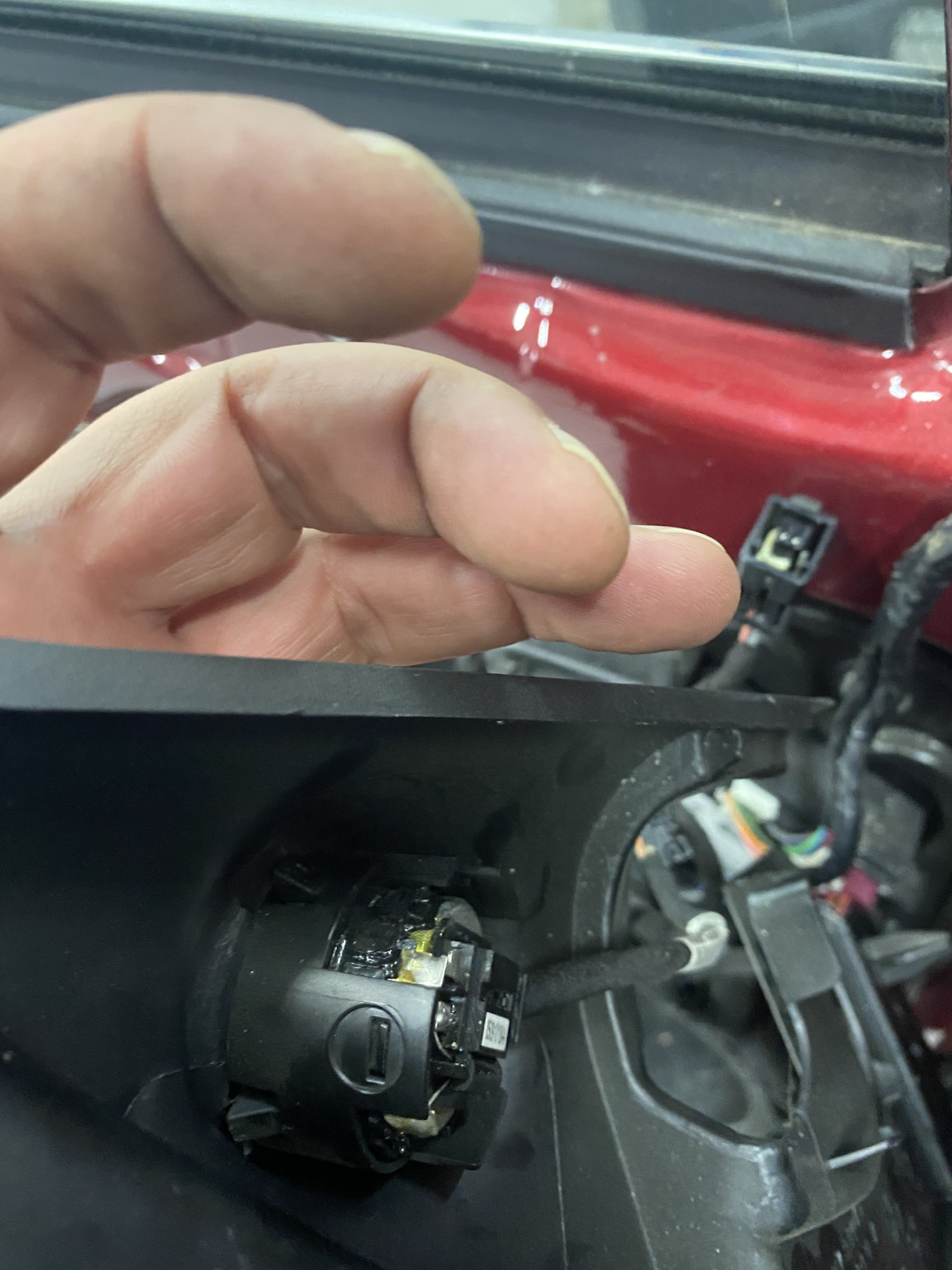

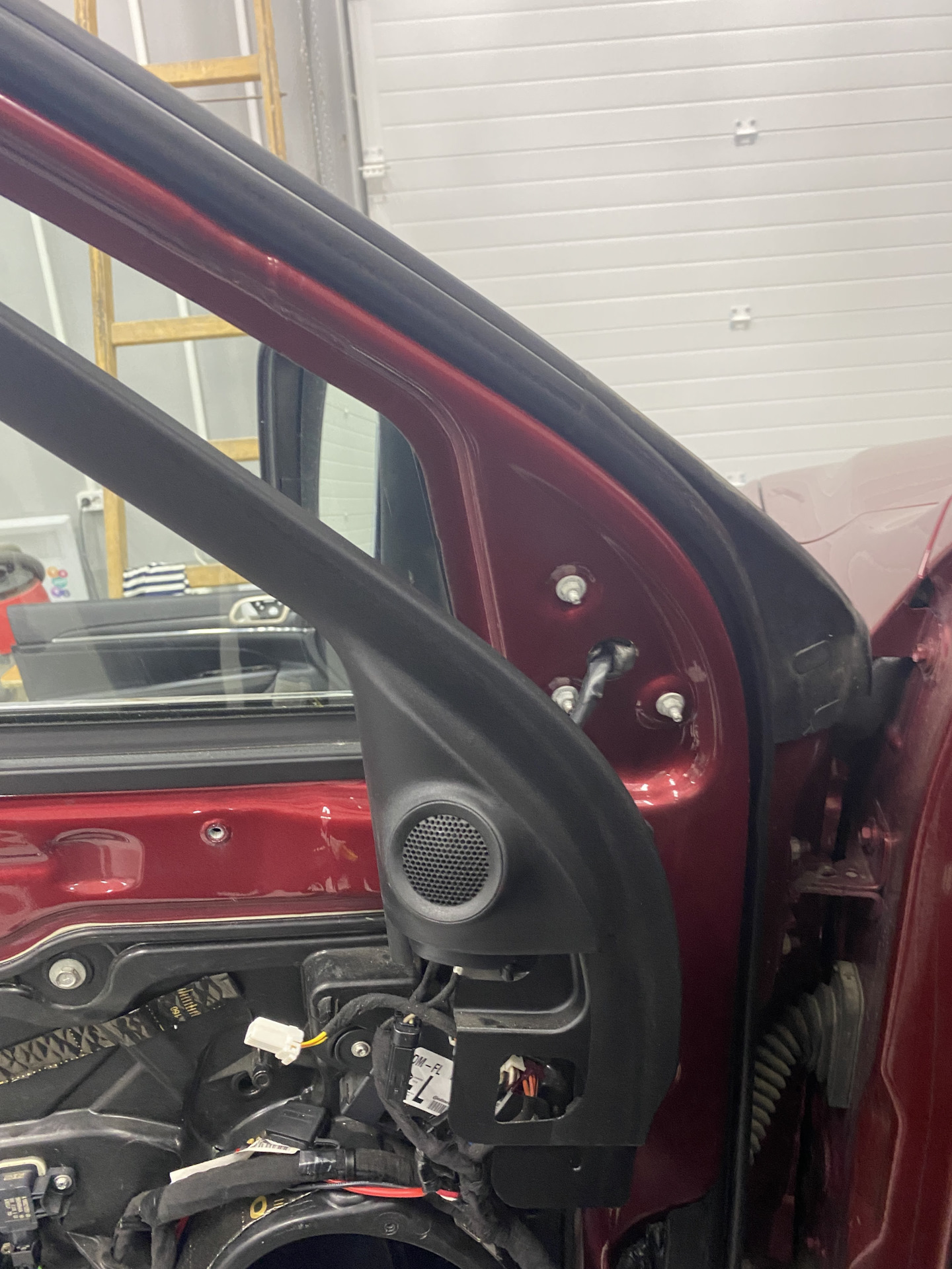

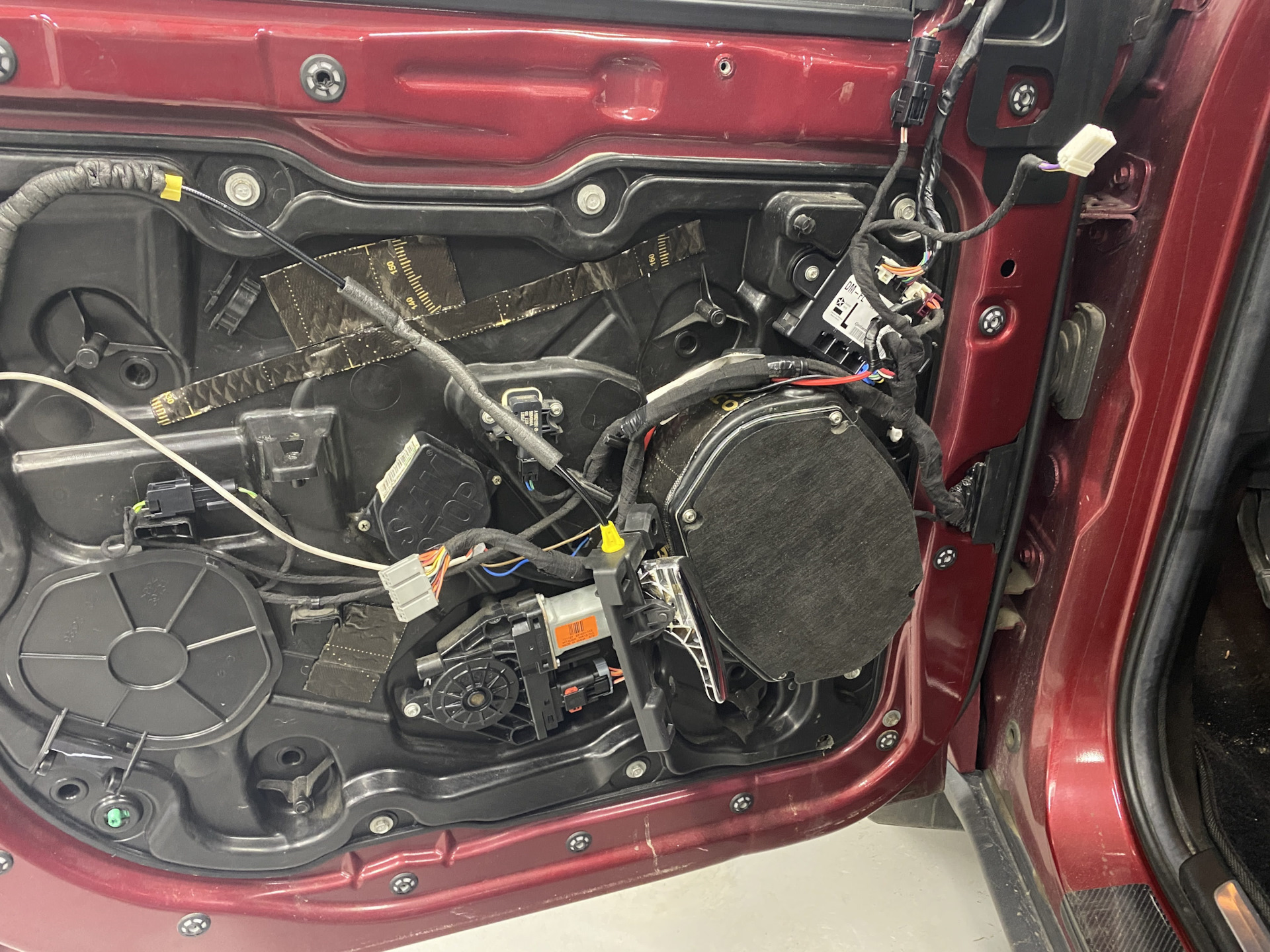

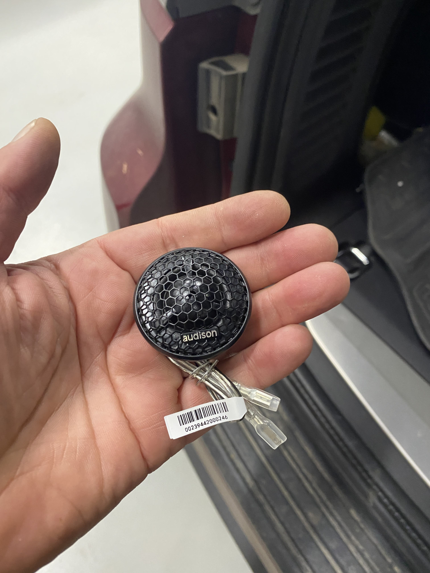

С установкой особых трудностей не было, разве что пищалка чуть меньше посадочного отверстия, пришлось слегка заколхозить, в остальном без проблем.
Ну вот и всё — инсталляция завершена.
Звук шикарен, высокие частоты прям ласкают уши ))) — они такие как и должны быть, заиграла серединка, низ стал более собранным, хлестким что ли.
Был ли смысл менять — однозначно да, разница колоссальная.

Скажите пожалуйста apk 690 которые устанавливали, встали болт он? Провода никакие не нужно докупать, просто снимаешь старую\родную и ставишь новую?
Думают \ выбираю между apk 690 и jbl.
Сами овалы встают болт он, с пищалками надо поколхозить слегка (там в комплекте есть крепеж) они на 2мм меньше наших, штекеры естественно не подходят надо паять. В целом особых проблем с установкой нет.
JBL не рекомендую совсем
Пищалки сильно влияют.думал сделать замену без них.
Сейчас в раздумьях, у меня самая слабая музыка, а в дверях идёт слишком сильный басс ( забивает всё)
Но провода отдельно никакие не докупали.чисто перепаять родные чутка?
Пищалки однозначно под замену. Провода я воткнул в штатный разьем, нужно лишь провод от разьема до динамика.

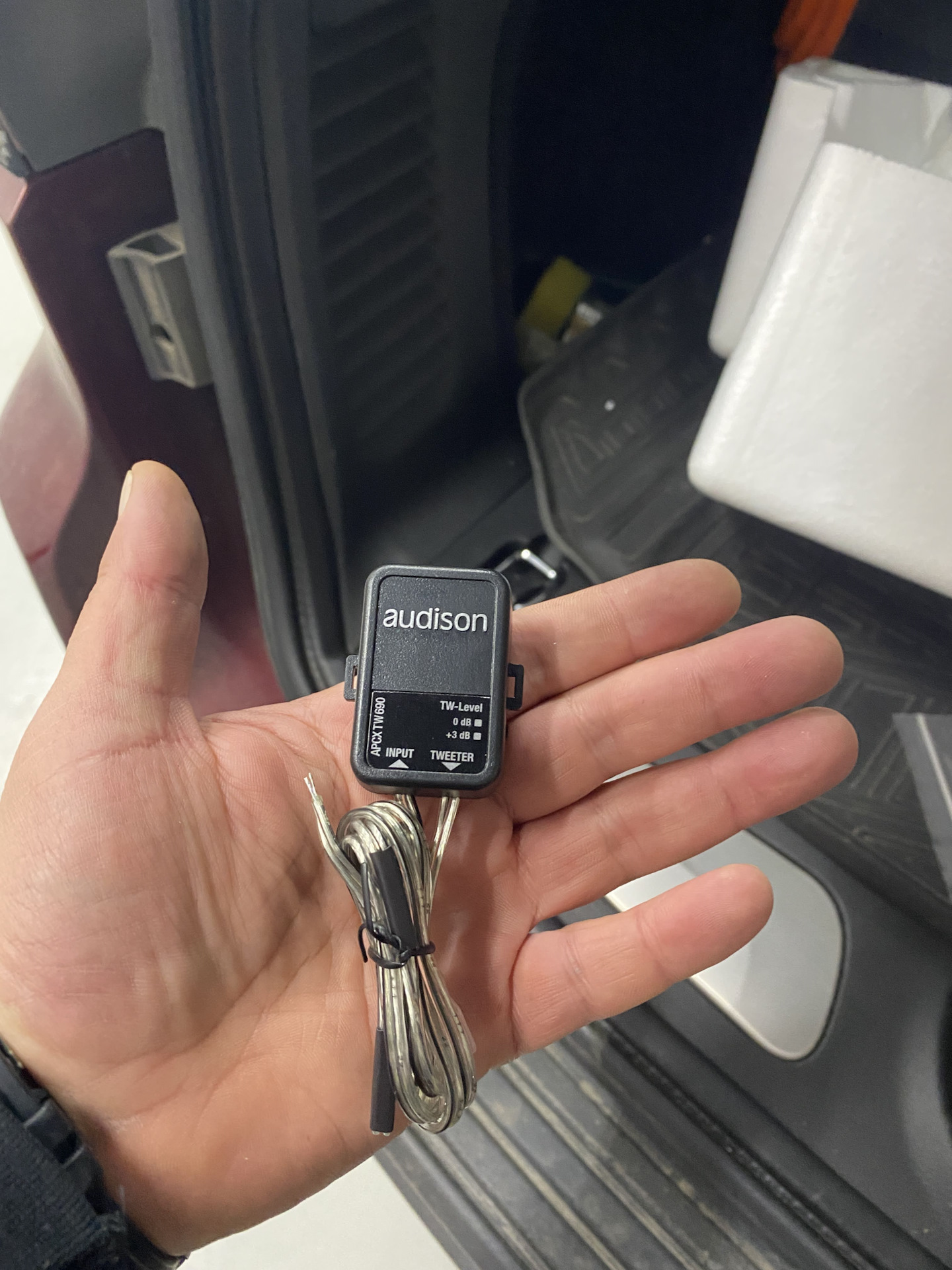

Штатный звук посредственный, да. Только чтобы радикально все улучшить, в системе должны быть где то фильтры, на каждый тип динамика отправлять именно свою полосу. И самое главное, вроде бы, убрать из дверей низкие частоты, то есть фильтр LF. Я предполагаю, что в штатном усилителе фильтров нет. Как эту проблему решать? В дверях, перед динамиком, ставить фильтр? В этой маленькой черной коробочке, на снимке, в ней фильтра по низам (LF) нет? Извините, если как то неправильно сформулировал проблему.
Всё правильно говоришь, для реализации сказанного нужно делать поканалку — а это уже совсем другие деньги.
Коробочка на снимке это фильтр для высоких частот — что бы в пищалки не лезли низы

Для мидбача внч в принципе необязателен. Он сам по себе просто перестаёт играть на высоких частот.
Разве что в случае трёхполоски, когда нужны более резкие срезы.
Там ф коробочке скорее всего есть катушка. Которая является фнч 1-го порядка.

А у автора топика правильный комплект ?
Да, неплохой. Производитель опубликовал эти параметры, а это уже признак качественной аккустики. Ну и параметры неплохие, от 60 герц где-то могут отыграть.
