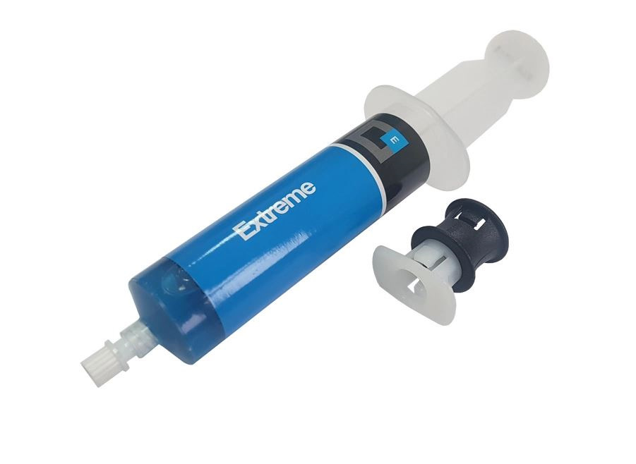

после того как добавил краску в хладагент и нашли утечку, кондера хватило 1-1,5 месяца
я заказал герметик для кондиционера Errecom Extreme
я заправил целиком шприц.
заправил кондер
после того как добавили масло в систему, потом также добавили содержимое шприца в систему.
после заправка минут 40 покатался с кодером…
22 мая я заправил значит уже 4 месяца держит. кондер работает.

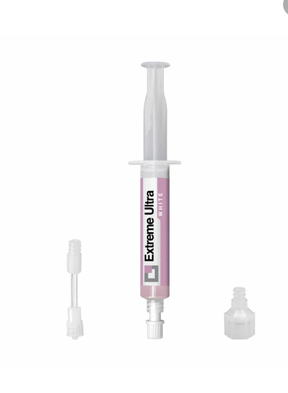

этот экстрим для мелких утечек ну очень мелких розовый для более крупных и там сразу с переходником и весь шприц
Здравствуйте. А где можно насадку найти для автокондиционера? Купил комплект, а там для сплита
мне ввели эту присадку как масло, т.е. не через переходник, а через оборудование которое есть у кондиционерщиков.
И как спустя время?
У меня полностью утечка не ушла. Если раньше хватало на 1-1.5 месяца то сейчас на месяцев 6 хватает. Если бы была меньше размером утечка, то наверно бы полностью закрыл герметик.

дополню,
после последней дозаправки прошло 14 месяцев и кондер работает.
