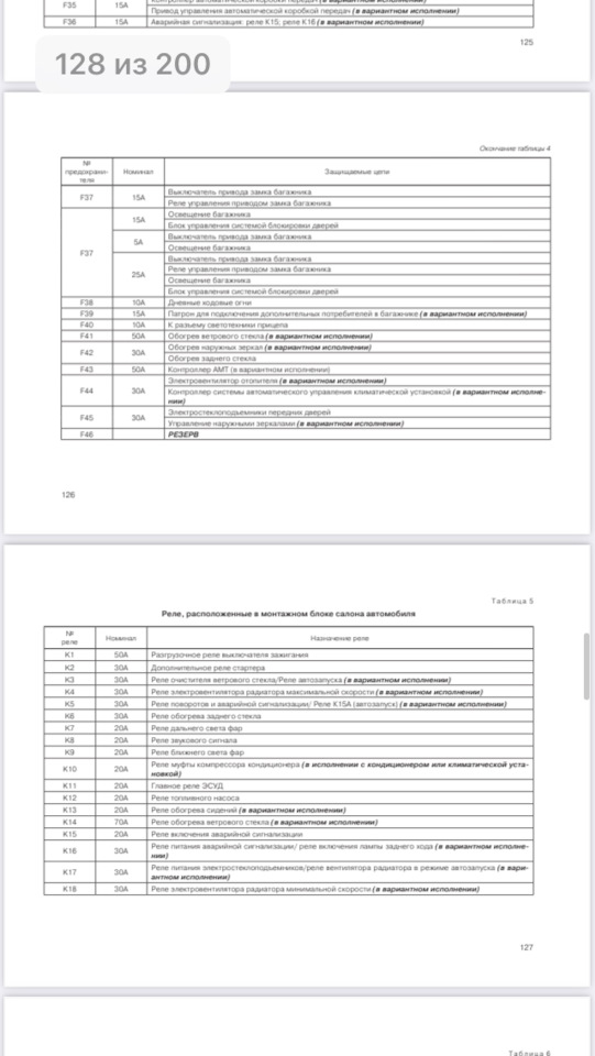

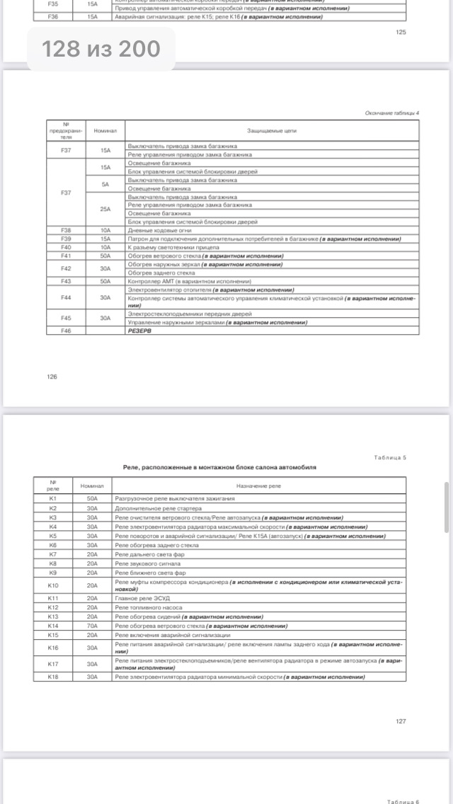

Это схема 2018 года. Скачайте руководство по эксплуатации. Там будет точно такая же схема. Для авто 20 года нужно руководство 20. По факту отличается только F26 по номиналу. Магнитола. В 2018 году стоял пред на неё 5А (но F16), кстати, как и в реале на фото
Я же скинул скрины из руководства 2021 года. В руководстве 2019 и 2020 годов схема такая же как в руководстве 2021 года. Они все лежат на сайте лады и я все их проверял. Факт несовпадения есть. К чему спорить, если факт на лицо и факт доказан?
Я смотрел и схему 18 и схему 19, совпадающую с 20 и 21. Разница с картинкой по схеме 21 года в предохранителе магнитолы F26, 5А в реальности вместо 10А в руководстве. Всё! На заводе обычные люди сидят, которые это всё печатают и они тоже путают, когда пытаются сделать руководство на основе технической документации, которую предоставили им инженеры. Иногда довольно забавно получается, но если ты в теме, то недопонимания не возникает. Например, даже здесь реле К15 должно отсутствовать совсем. К16 — это реле заднего хода для авто с АКПП (никакой аварийной сигнализации). К17 — это реле вентилятора отопителя на авто с проводкой системы Эра-Глонасс, а не вентилятора радиатора. Можно посмотреть в каталог Гранты FL и найти там на седане задние ремни безопасности с преднатяжителями. Но это не значит, что они такими будут. Просто в 19 году на катушки ремней добавили декоративные крышечки, чтобы они в багажнике не торчали. А простой "печатающий человек" по аналогии написал, что с преднатяжителями. Шлейф подрулевой с ESP обозвали шлейфом "под навигацию". И таких случаев много.
Схема не совпадает и это факт. На схеме указано, что К16 это реле заднего хода. Да и у остальных указано, что в различных модификациях реле и предохранители отвечают за разные устройства. Они перечислены. И подписано, что зависит от варианта исполнения.
Да, некоторые реле и предохранители отвечают за разные устройства К3 реле дворников/ реле стартера для автозапуска, К5 реле дворников / реле зажигания. Но вот К16 — это реле заднего хода, другого не дано!

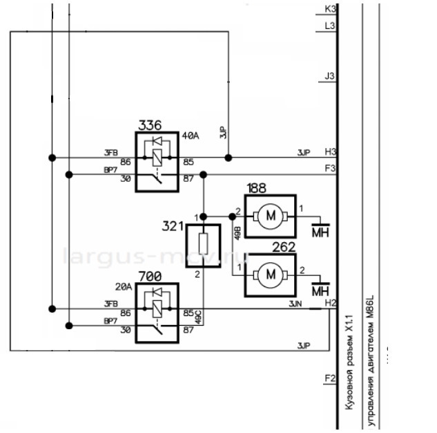

Схемы тоже читать надо с головой. Вот кусочек от Ларгуса. Два вентилятора радиатора отрисовано, а на Ларгусе всего один. Не совпадает, скажете… Но схема правильная!
На выходе H2 ЭБУ утолщение видим? Всё, что после утолщения соответствует схеме Ларгуса с кондиционером и двухскоростным вентилятором. H2 первая скорость, Н3 вторая, F3 контроль. Всё, что до утолщения, соответствует схеме Ларгуса без кондиционера с односкоростным вентилятором. Н2 управляет единственной скоростью вентилятора. Н3 и F3 не задействованы. Схема сразу на 2 комплектации. Но Вы вникать не хотите, у Вас сразу всё не совпадает и всё неправильно 😱

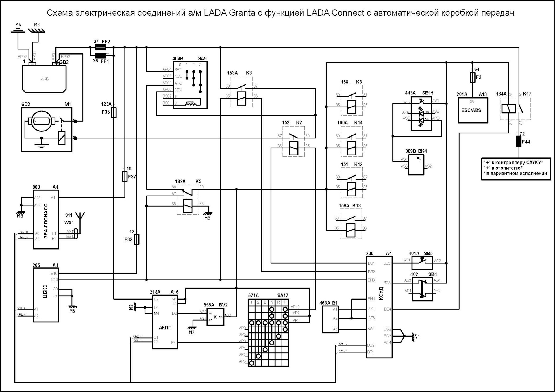

Lada Connect
K3 — реле стартера (автозапуск)
К5 — реле зажигания
К17 — реле отопителя (управление от ЭБУ)
(фотку открыть в новой вкладке, дабы увеличить)

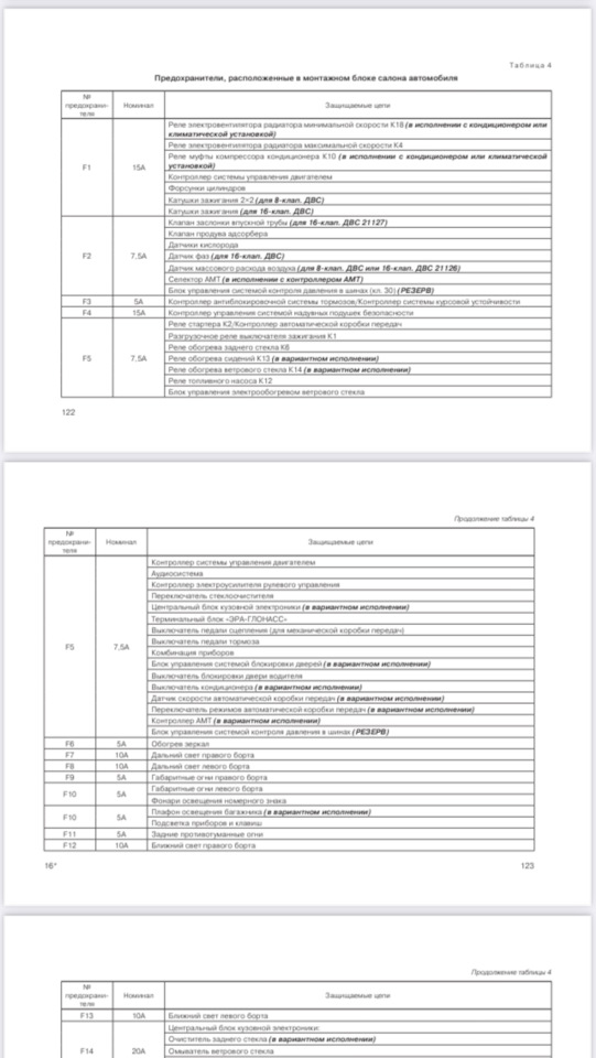

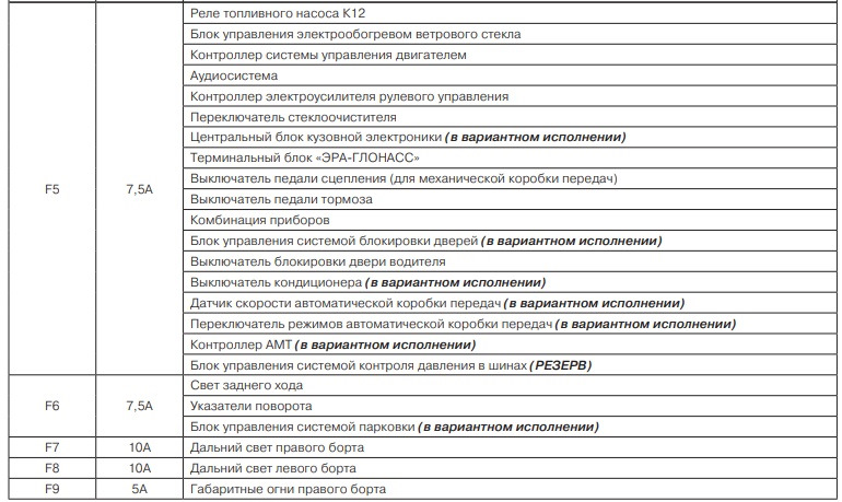

Самое интересное, что не совпадает с руководством по эксплуатации и со схемой, которую прислал мне дилер (она с руководством тоже не совпадает).
Всё совпадает
Не совпадает. Вот из РпЭ.
И что же тут не совпадает?
Номиналы предохранителей.
Шутите? Я только что все проверил. С картинкой совпадает на 100%

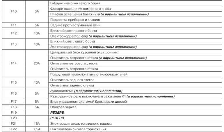

Ну вот на вскидку. F26 совпадает?
Turbomotor-412
Всё совпадает

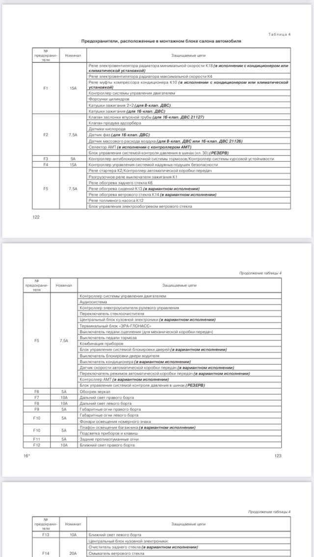

Еще из РпЭ.
Turbomotor-412
Всё совпадает
И третье из РпЭ.
Turbomotor-412
Всё совпадает
То, что прислал дилер, не совпадает не с книжкой, не с реальностью.
Интересно глянуть, что прислал дилер, но книжка совпадает с реальностью
F26 в книжке какой? А в реальности? На дилерской не совпадает F6 и F16.
Turbomotor-412
Дилер F6
Ну для Вас может и не совпадает…
Ты сам же утверждаешь, что не совпадает.
Пффф, надо с головой читать, а не тупо совпадает/не совпадает.
Тогда и схема не нужна. Все методом тыка проверять. Главное с головой это делать.
🤦🏻♂️ Это клиника. Читай схемы.
Говорю же клиника🤦🏻♂️
