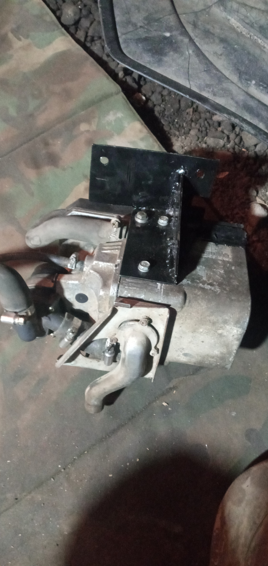

Всем привет! Сегодня расскажу, как я внедрял Вебасто на свой авант. Всё началось пару лет назад, когда я "заморозил" авто! А мотор ACK трудно поддаётся запуску при промерзании(лично мой опыт). Начал искать автономку, нашёл почти комплектBBW 46, не было датчика пламени, но потом нашёл. До установки дело не дошло, и комплект был продан. Потом случайно нашёл термо топ С с бмВ, 1999 года по хорошей цене. Со слов продавца, была рабочая, но в реальности не работала!😨😱😡 но потихоньку все сделал, сплел косу. Была полная переборка всего, что можно разобрать!Долго думал куда и как поставить. Решил ставить туда, где стоит штатная автономка. Сделал по принципу ауди а6с5, в передний подкрылок . Пользуюсь уже почти год, греет отлично! Минут 30-40 и мотор запускается легко и сразу переключается на газ. Осталось установить штатный пульт от BW46 в карман двери и подключить климат по штату. Возможно поставлю доп АКБ в багажник.

А можно ли и получиться проложить топливопровод в салоне сбоку и насос под сиденье, а не на днище? Или это плохой вариант?
Не желательно по соображениям ТБ. А так можно
Ясно спасибо. А то думал там проложить чтоб днищем трубки не повредить. И насос будет в сухом месте, да и потеплее системе будет.
Сам пользуюсь .зимой вообще огонь.
Можно. Сейчас у меня на радиореле запускается. Пульт запрятал в выкидной ключ, но про него нет записи.
Хорошая шняга, но там ее без проблем вроде и на родной пульт подключить.
