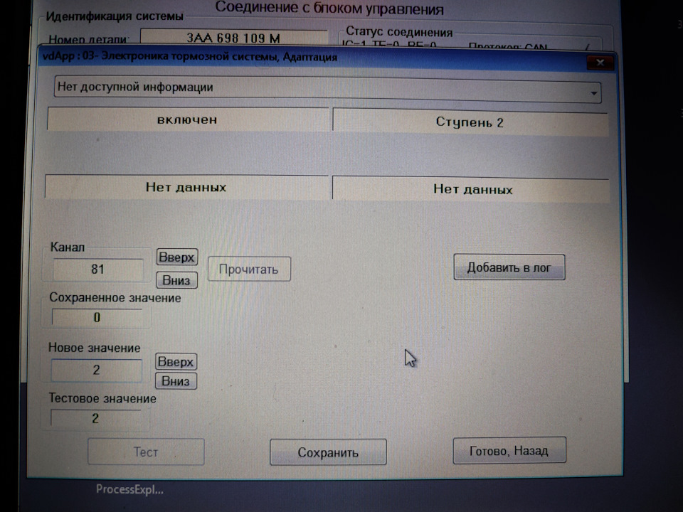

Решил по такому поводу написать небольшой ликбез по этой процедуре для наших пассатов и подобных авто на такой же платформе.
Все началось как обычно с ковыряния в Василии, по тем местам, где можно галочкой +100лс добавить каких-нибудь плюшек. Наткнулся, наверное еще год назад, на статью, где описана активация косвенного контроля давления в шинах (TPMS) второй версии/поколения на джетте — это когда спускает какое-либо колесо и вместо индикации на приборке "Проверьте давление в шинах" система пишет какое именно колесо нужно проверить, например, "Проверьте давление в переднем правом колесе".
По исходной инструкции и видосиках в интернете нужно в блоке абс (03) потыкать 17 и 19 байты.
Опа! Привет…
У меня в блоке абс вообще нет длинного кодирования и доступа к битам))) И с тех пор я забил болт на эту плюшку до недавнего времени, пока опять мне на глаз не попалась очередная запись про эту систему.
Пришлось, конечно, поковыряться немного в интернете и на драйве, поизучать блоки АБС и как же в них открыть кодирование и возможно ли это вообще. Эти поиски и вывели меня на решение, которого я не встречал.
Итак, поехали.
1. Для начала у вас должна вообще эта система работать и быть пункт в приборке "Давления в шинах". Если такого нет, а датчики абс есть и блок возможно это поддерживает, то пишите в лс, кину пару статеек.
2. Залазим в блок Can-Gateway (19) и в списке оборудования находим блок 4C-Контроль давления в шинах II и ставим напротив него галку.
3. Заходим в АБС, в адаптации и вводим 05 канал и в нем ставим значение в зависимости от того, каким способом мы собираемся сбрасывать память косвенного контроля:
1 — сброс через максидот;
2 — через кнопку SET;
3 — через SET и через максидот.
Все. Готово.
Теперь система будет нам показывать какое колесо нужно проверять! Ура ура, +1 плюшка в СС =)

Коллеги! А 81 канал может быть Hill Assist ? Там аккурат 3 ступени. 🤔 У меня стоит 0 .
81 канал неизвестно за что отвечает, но он имеет варианты Выключено/Stage1/Stage2/Stage3
А ассистент при трогании можно кодировкой просто включить, бит тыкнуть
Я бы и тыкнул, если бы кодировка была доступна. lbl не помог. Не открылась . (
Кстати, а 4 канал — там тоже про давление. Это что ?
Файл правильно положили? Про 4 канал не знаю
Правильно — это как ?)
Ну по адресу, в Васе. Который я прикрепил.
Да. Единственное — структура папок несколько иная, но суть дела не меняет . Кодирование не открылось . ((( Я чего к этому Assist-y прицепился — было не сколько раз при выезде с парковки (там крутой подъём ) неприятные моменты-, машина откатывалась назад с последующим срывом в букс колёс . Было бы здорово, если есть доступ к кодировке сравнить с 81 каналом .
Почему иная? Если именно оригинальный VCDS то все так, кроме начала может, но папка Users точно должна быть. А если Вася диагност, то там может быть другое расположение. Ну и проверить, чтобы номер блока подходил под файлы. И тогда все откроется. Хилл ассист открывается кодированием через биты или вручную вводить цифры.

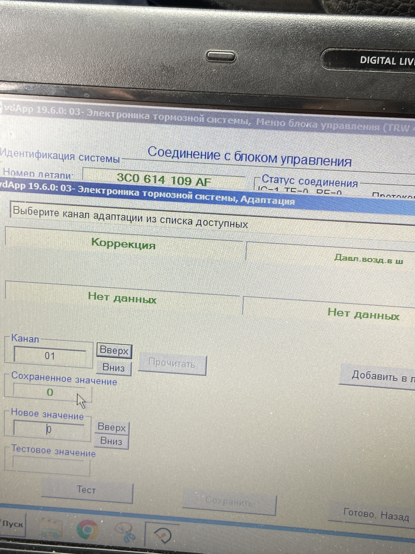

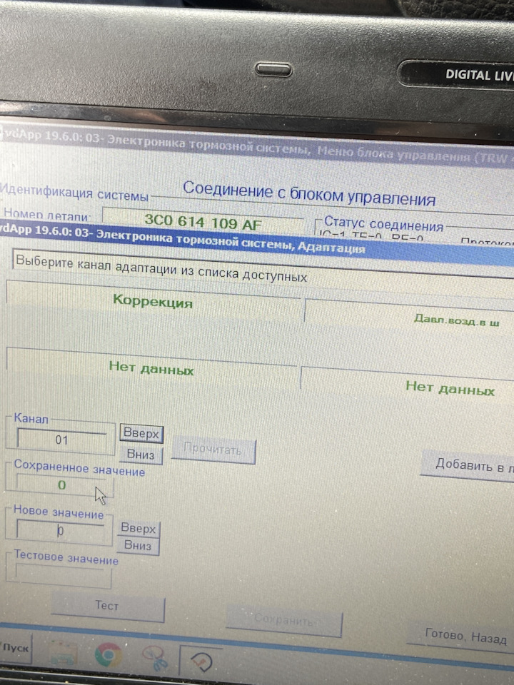

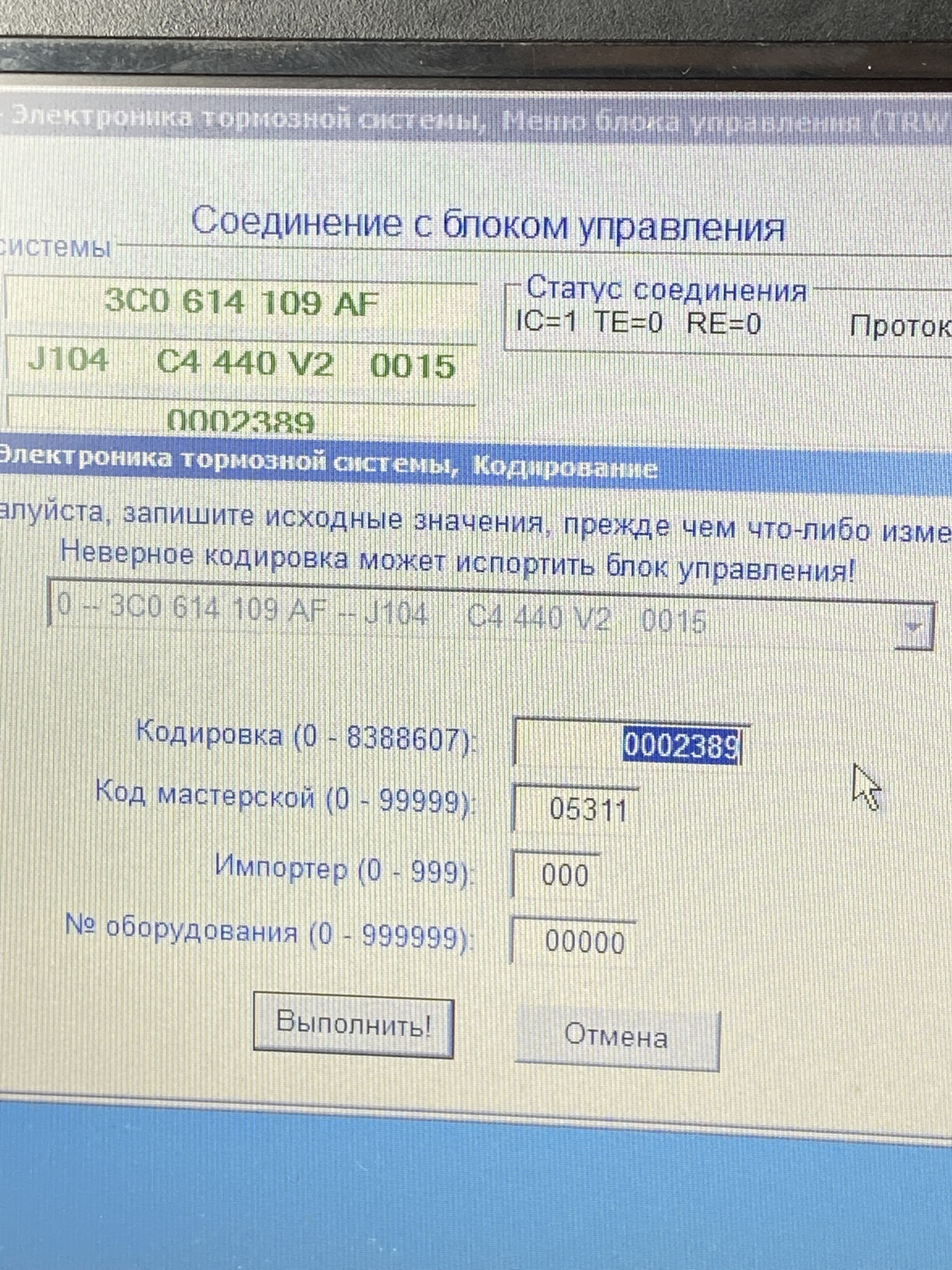

Блин, у меня блок 3C0614109AF
Походу кодировку не сделать
А доступа к байтам нету? На этих блоках вроде даже проще должно быть.
Только так, в итоге дальше третьего пункта я не прошел, 5 канал недоступен
А в меню приборки есть раздел про давление в шинах?
Нету, приборка не родная, без русского и цветная.
Тогда ещё надо в приборке включить эту лампу контроля давления. Там кодирование длинное и бит включить, по моему во втором байте должно быть про TPMS, посмотри
Лампа загорается, когда где то упало давление
а как давление тогда сохраняется изначальное? Кнопка есть?
Ну когда где нибудь упало, индикатор на приборке, подкачал — кнопку сет зажал, он запомнил и поехал дальше
Нашел только это
По названию это оно.
Надо значит вкл))
После включения в гетвее ошибка — нет связи с блоком
Значит надо кодировку блока ещё добавить скорее всего. Это где вручную, там обычно Вася при наведении подсказку даёт сколько надо прибавить
