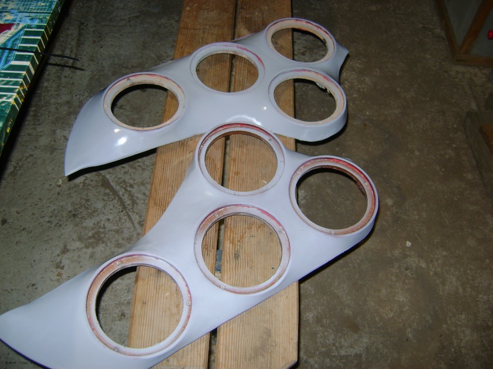

Продолжаю писать БЖ по мере возникновения свободного времени.
Расскажу про подиумы, как это было у меня.
Технология стандартная, как у всех!))) Чулочно-носочная.
Для начала напилил немного колец. Себе и на продажу. Кстати кольца есть всякие, практически всегда.
Затем обклеил пластик карты бумажным скотчем, и, пропитав полиэфиркой, нанес несколько слоев стекломата как на этой фотке .
Когда это дело подсохло — получил некую основу (заднюю часть ) будущего подиума.
Не снимая основы прикрутил саморезами кольца с небольшим доворотом.
Далее вырезал под кольцами пластик ( и карман и основную часть обшивки ), т.к. по задумке АС будут играть на общий объем двери. Из таких же колец сложил колодцы для того чтобы через них намертво прикрутить дины к металлу двери.
Жаль фотки куда-то потерялись, но попробую нарисовать)))
Синие — колодцы из колец, зеленая- граница подиума. Красная- обшива и порезанный карман. Как-то так.
Все эти кольца — в одной плоскости, не прикручены, просто прихвачены термоклеем. В дальнейшем — я их убрал, т.к. набирался и без того приличный вес, а колодца сделал тупо из вибры М2.
Так вот, на эту конструкцию я прикрепил по последнему кольцу- уже с доворотом и сверху натянул ткань.Намазал, прилепил стекломат. Высушил.
Затем — всё это дело оторвал от обшивки и стал наращивать толщину конструкции не сверху, как делают некоторые, а изнутри. К тому же снаружи вышла довольно ровная поверхность — портить не стал.
Но без "волосянки" не обошлось. После шлифовки -все косяки вылезли наружу!))).
Ну что ж, . вперед и с песней… в ночь!
Затем — грунт, для проверки качества.
Т.к. подиумы делались под "мягкую" обтяжку, особо выводить не было смысла, но всё же.
Спасибо за внимание, спрашивайте, критикуйте.

какие размеры у колец 16х?
А сама обшивка под подиумом резалась по периметру?

Для обтяжки использовался кожзам Хортика, помоему так.
Подпись! Сделано красиво и профессионально! Какой материал использовался для обтяжки?

Мне понравилось. Аккуратно сделано, а цена вопроса вообще сказка! А динамики какие?
Динамики Урал АК-74с
