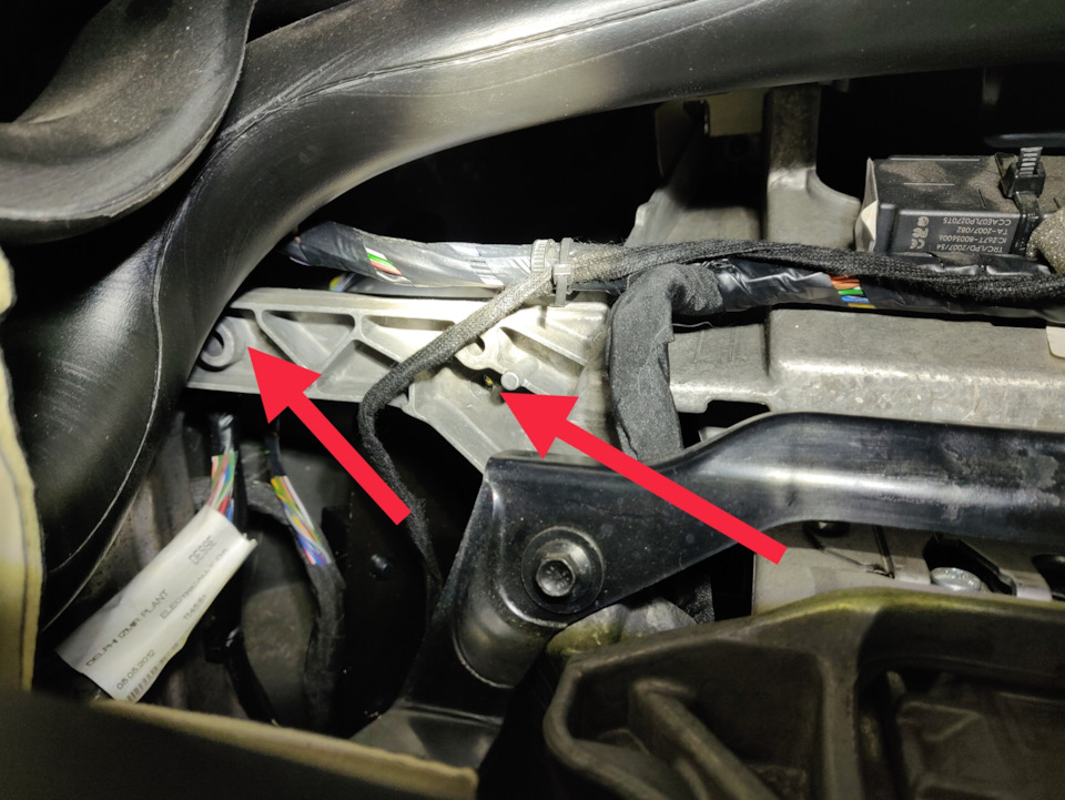

Первым делом прикрутил блок подогрева на кронштейн
Залез под торпедо со стороны водителя, минут 10 примерял куда ставить собственно кронштейн. Ориентировался на картинку из оригинальной инструкции
Нашёл. Начал было пытаться прикручивать и понял, что резьбы в отверстиях нет. Выкрутил винт, крепящий блок AUD, и собственно им и прогнал все отверстия.

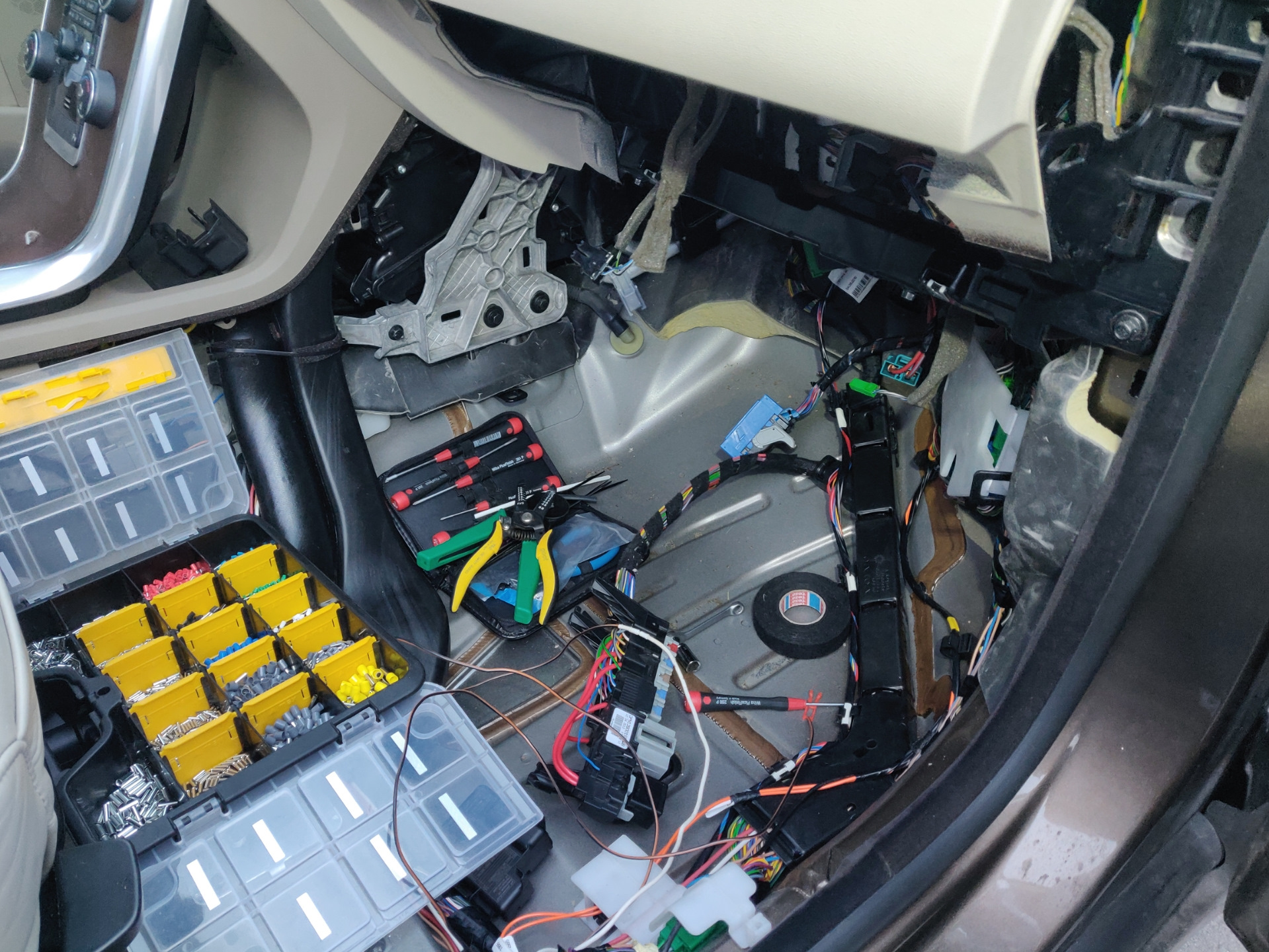

Теперь пришла очередь проводки.
Минимально раскидал салон: открутил и отодвинул передние сидения, снял ковролин.
Минус блока подогрева прикрутил в штатной точке на левом пороге возле водителя, плюс протянул в район блока CEM.
Оставшиеся три провода протянул в рулевой колонке. Один на датчик температуры и собственно два на сам разъём подогрева на улитке.

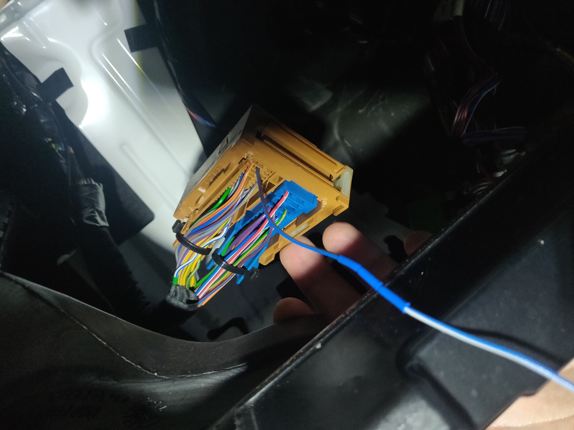

Снял бардачок, CEM, отщелкнул блок предохранителей.
В разъём CEM C2:20 добавил пин и протянул его к блоку предохранителей.

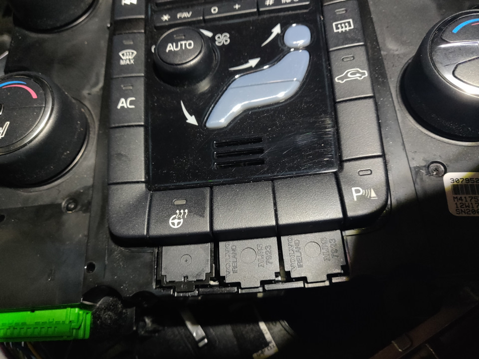

Откручиваем панель климата, снимаем любую из трёх заглушек снизу
И ставим вместо неё кнопку. Подсветку в ней я уже перепаял на зелёную заранее. Изначально она белая

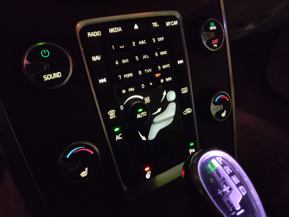

В меню включаем автоподогрев
И радуемся теплому рулю после дистанционного запуска)
Очень классная опция. Оказывается, мне её весьма не хватало раньше 😁
