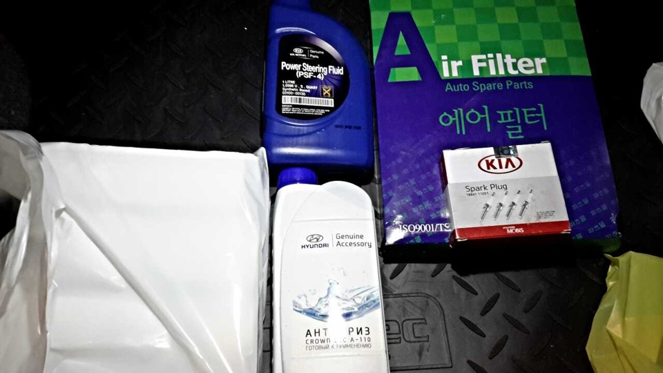

Сегодня утром приехали на запланированное ТО.
1.Замена масла в двигателе
2.Фильтра масляный и воздушный + шайба сливного болта
3.Жидкость охлаждения
4.Жидкость гидроусилителя
5.Свечи зажигания
На последок проверка ходовой части автомобиля, на всякий случай!
Жидкость гидроусилителя меняли до меня и я неуверен в том, что они залили, но это явно было не SP4 по цвету.
Жидкость охлаждения не менялась с завода, об этом сказал прошлый владелец.
По цвету жидкость полу-зеленая/полу-черная, отработка одним словом!

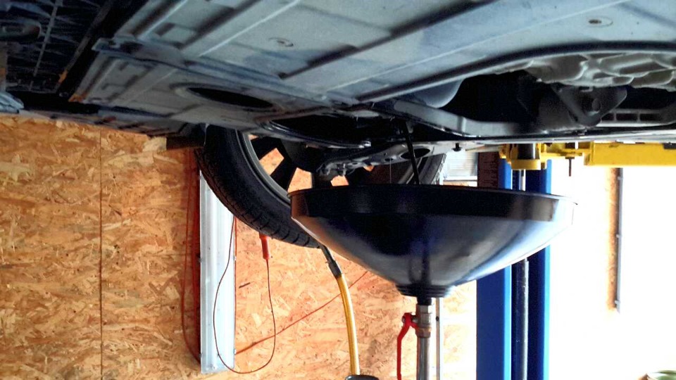

Замена жидкостей производилась под давлением, для того, чтобы выдавить старую жидкость полностью.
Не обошлось конечно без снятия патрубков с бачков жидкостей.
Что касаемо жидкости охлаждения, у радиатора есть сливной клапан, расположен он в нижнем правом углу.
Что касается жидкости гидроусилителя, то просто отсоединяется нижняя трубка и на подъемнике вращаем колеса для полного слива старой жидкости.
Все жидкости залил оригинальные, эксперементы на машине ставить не собираюсь.
Жидкость гидроусилителя Mobis SP4

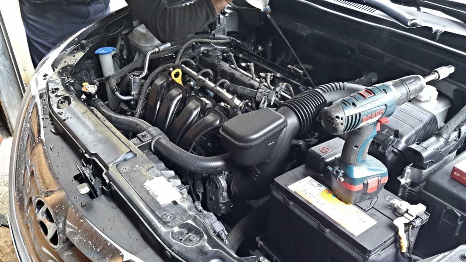

Что касается свечей зажигания, на мой взгляд свое отработали.
Производство свечей которые стояли до замены made in Japan( NGK)
Установили made in Korea, но тот же NGK, думаю что разницы нет!
Масло моторное Mobil Super 3000 5W30
