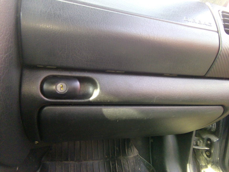

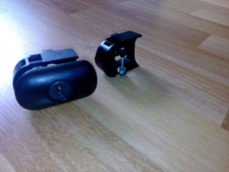

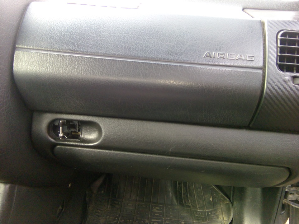

Кто с самого начала следит за бж моего КВ, знает, что достался он мне с обломанной ручкой нижнего бардачка.
Ранше я не сильно уделял этому внимания, но в этом сезоне мы хотим быть стильными и косяки надо было устранить.

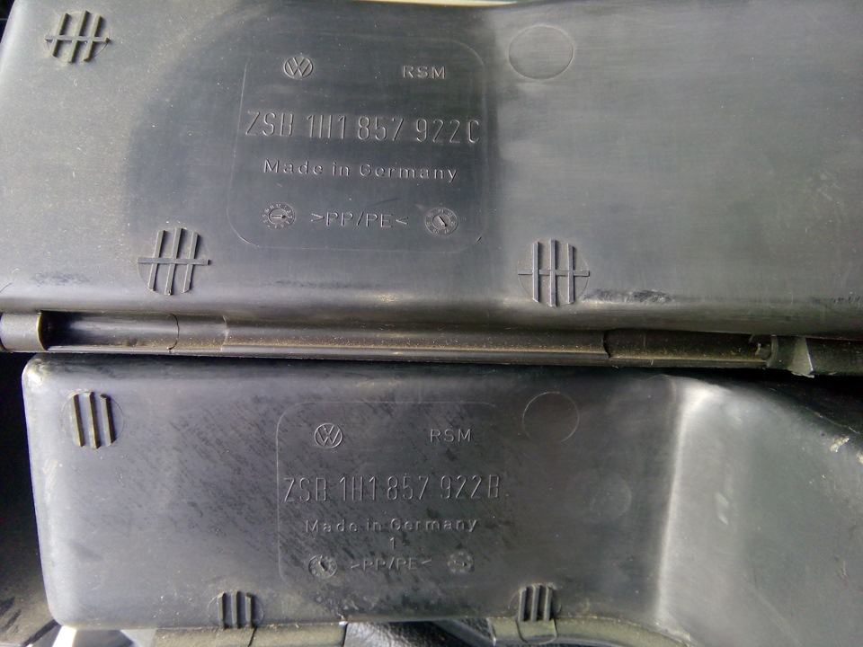

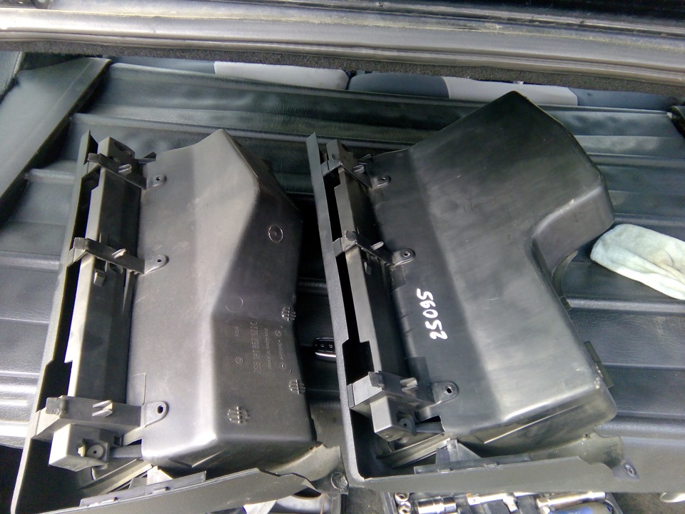

Вчера был приобретен бордачек. Нижний. Ручка норм. Все открывалось. Проверил.

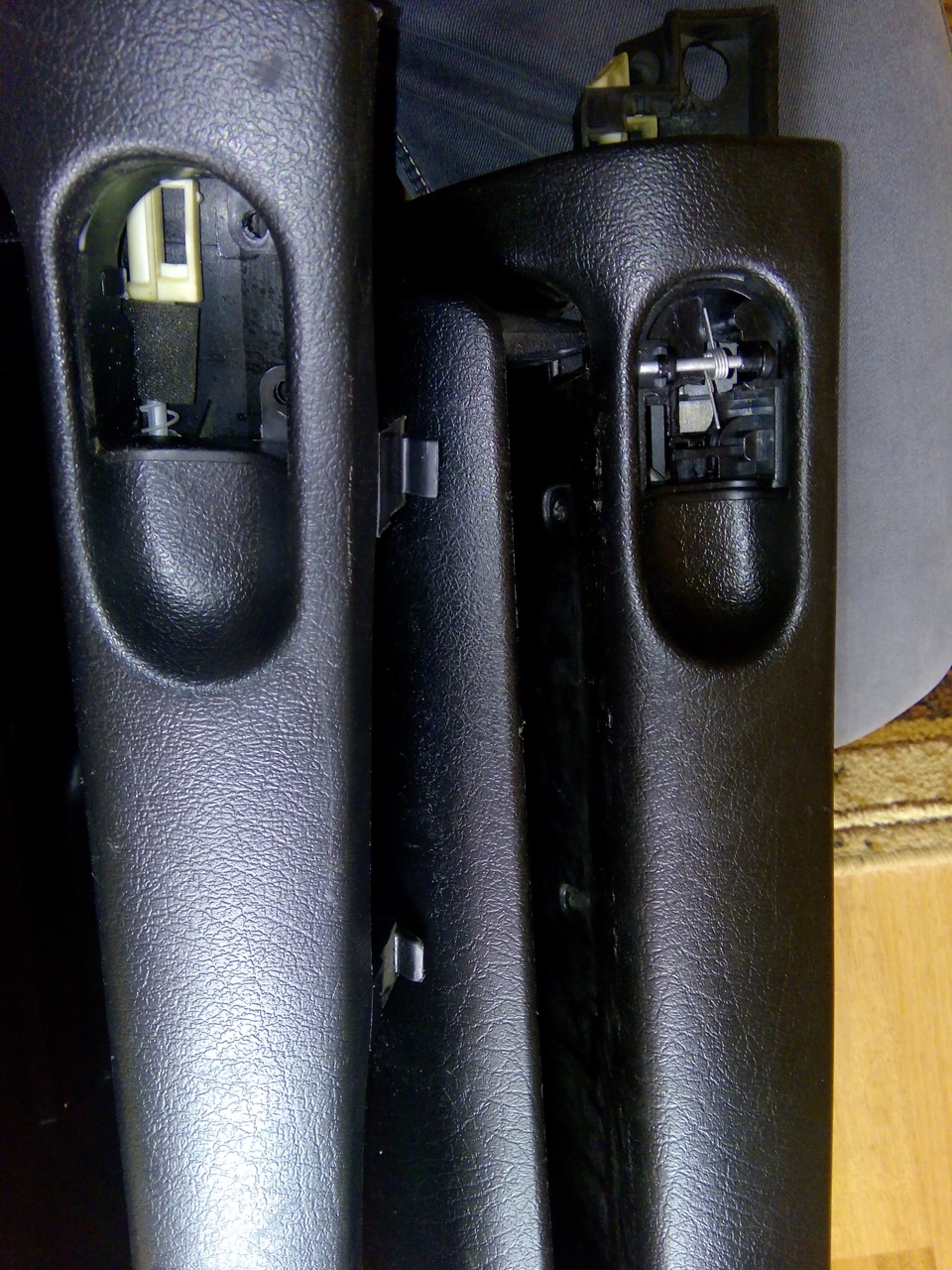

Сегодня решил свой выкинуть новый поставить. Снял свой. Смотрю…
Беда.
Хотя, почему беда. Можно же просто корпуса ручек поменять и останется мой бардачек (кондейный) ((кста, безкондейный заметно больше, что опечалило))
На все про все затрачено времени минут 30:

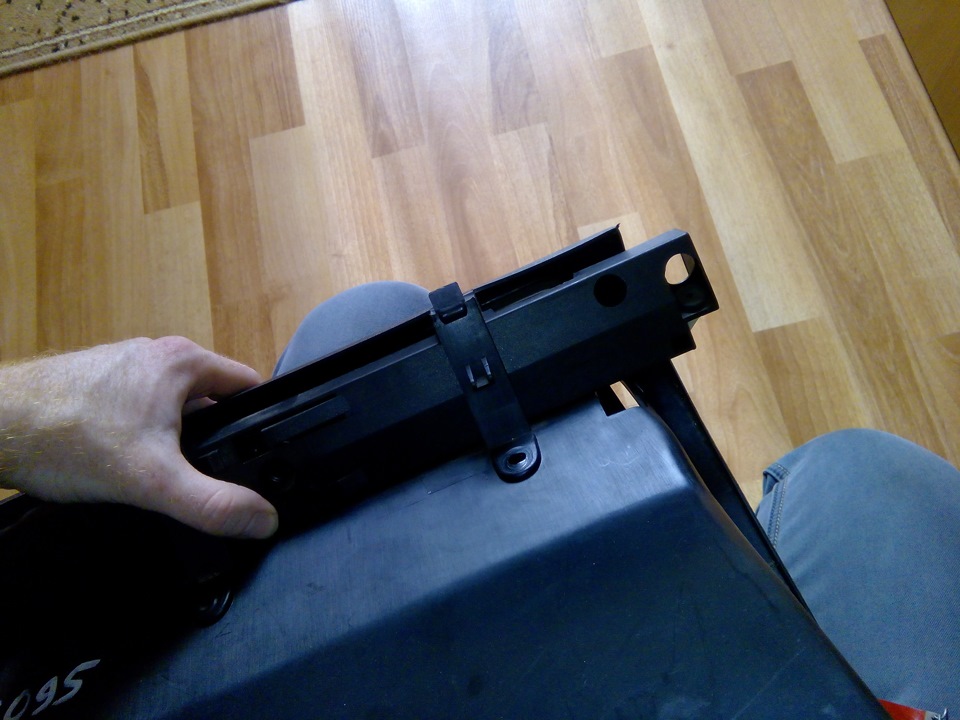

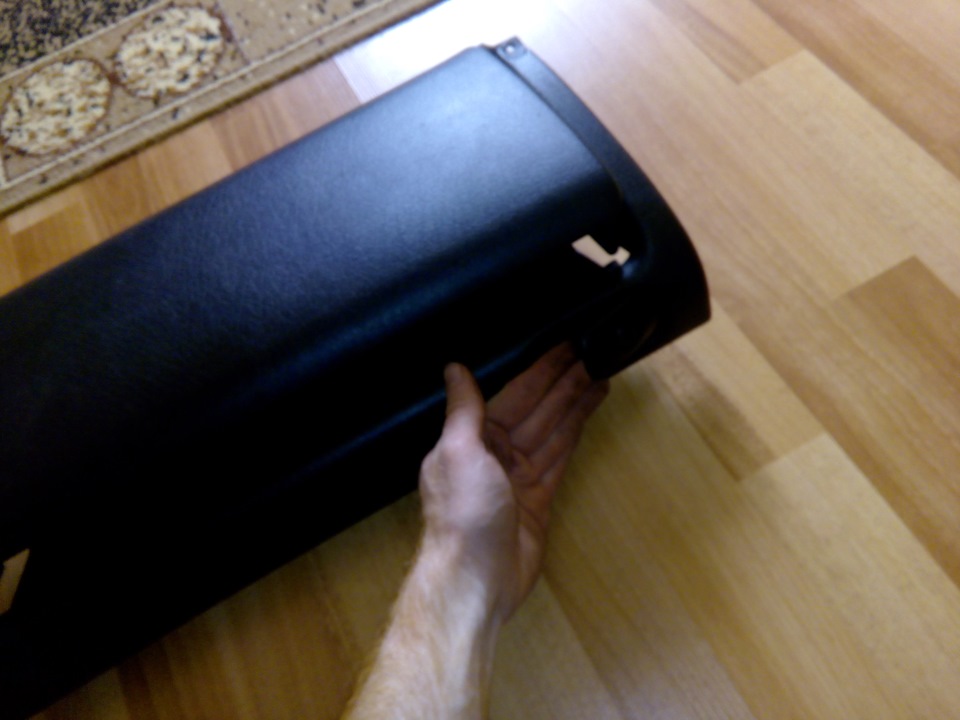

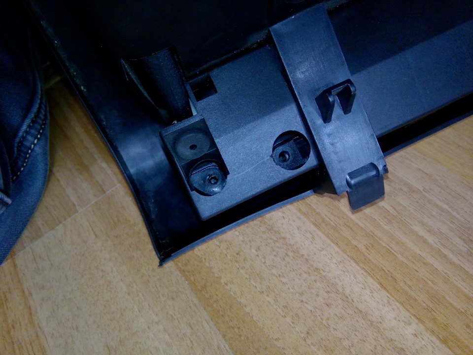

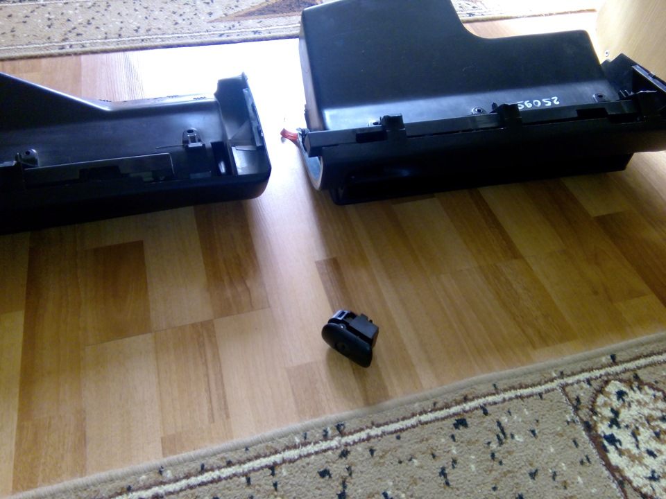

С обратной стороны откручиваем 2 винта

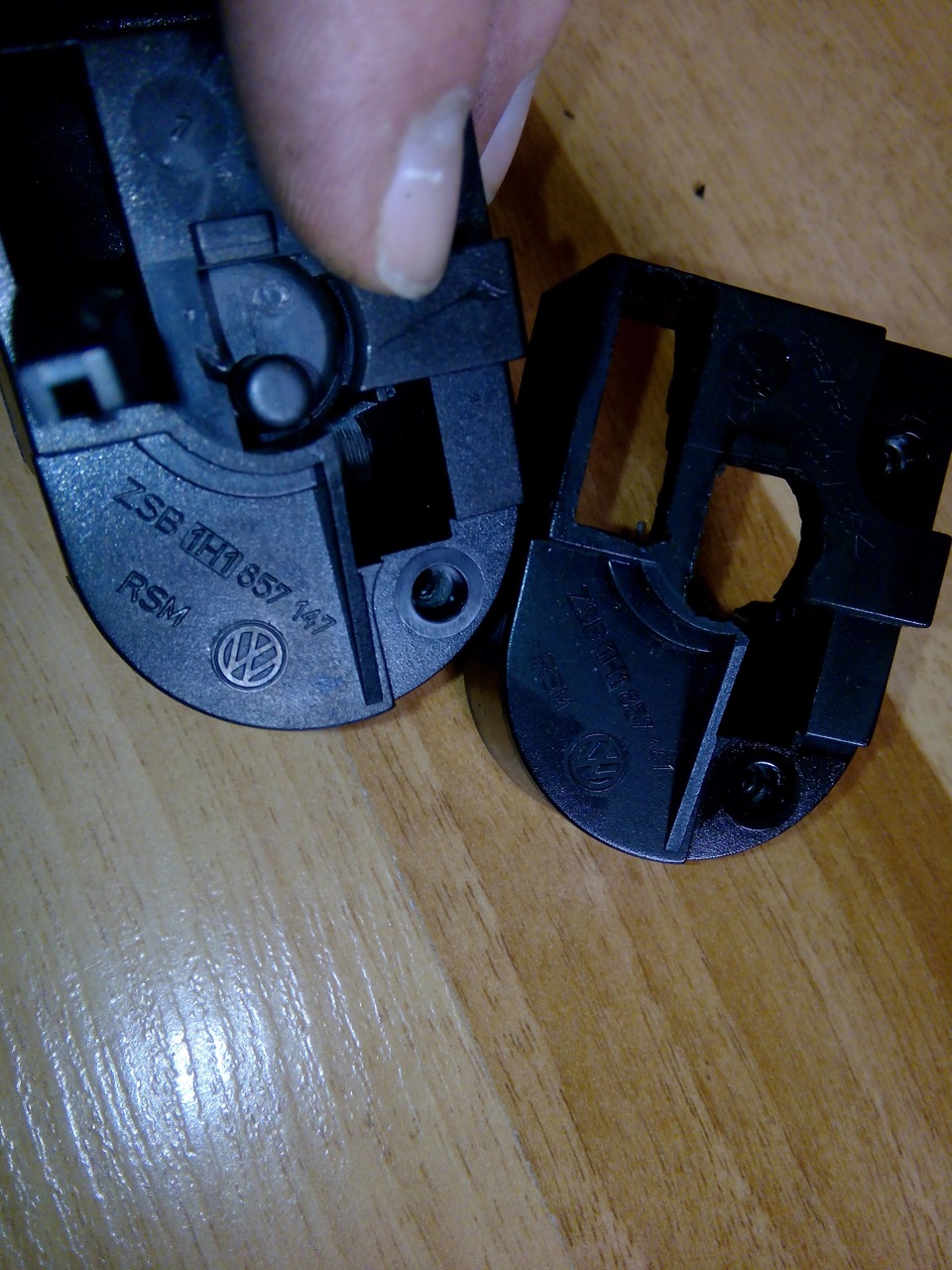

Теперь при открытом бардачке нужно сдвинуть влево планку, для этого утопить собачку посередине. Планка норовит вернуться обратно, нужно придерживать.

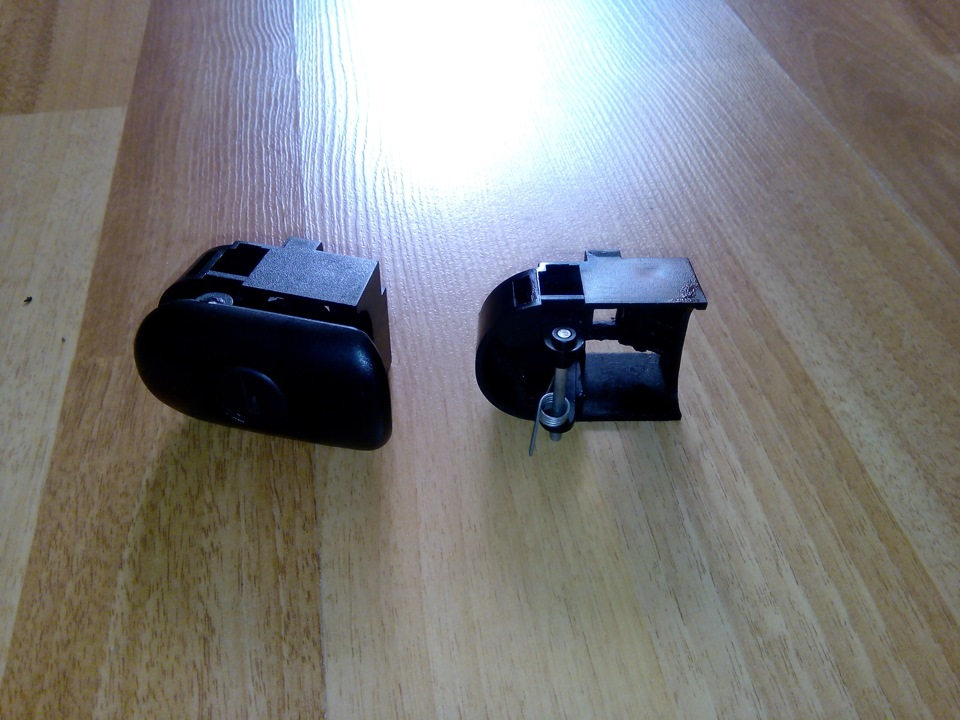

Далее просто поддел весь корпус ручки изнутри. Он и выскочил.

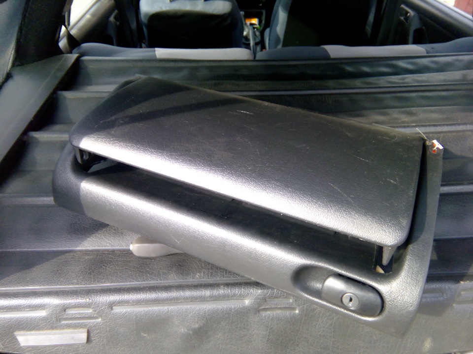

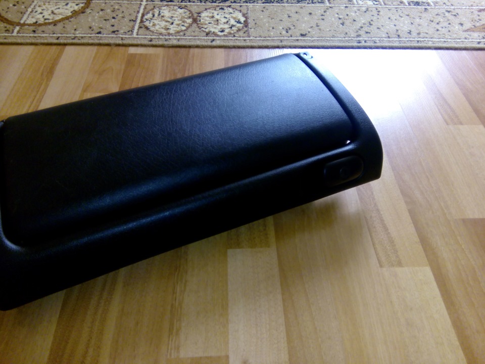

Все повторил на своем старом бардачке, махнул корпуса ручек и собрал в обратной последовательности.

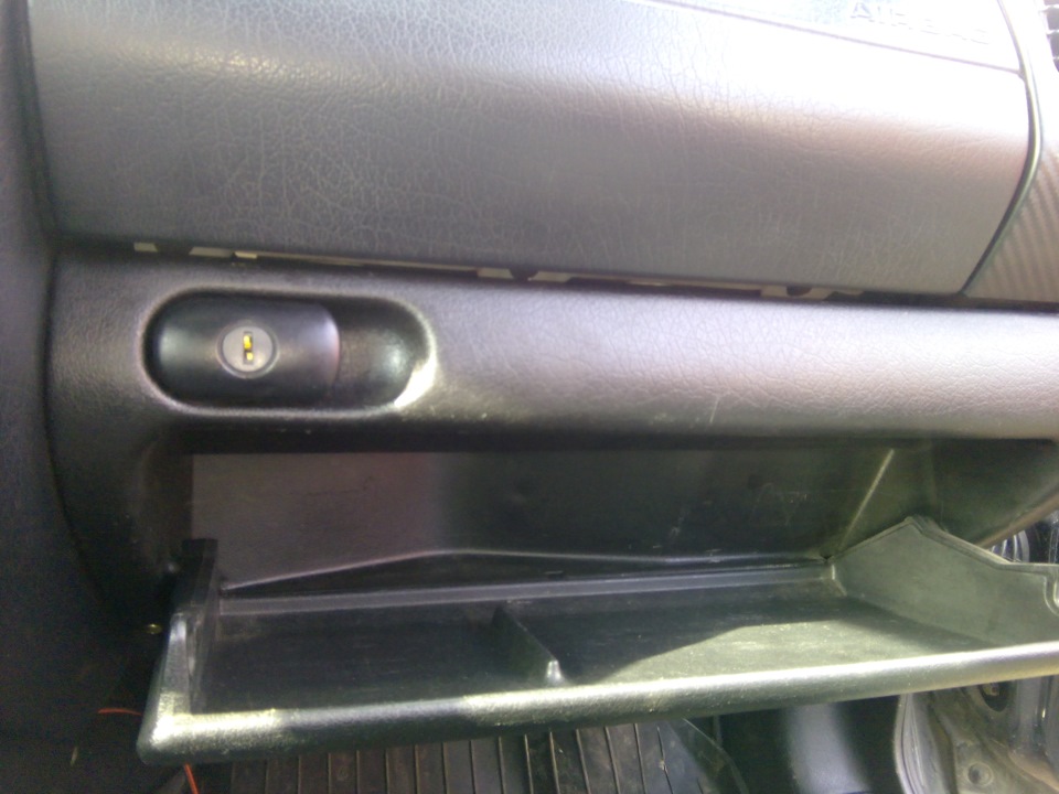

Установил на авто.

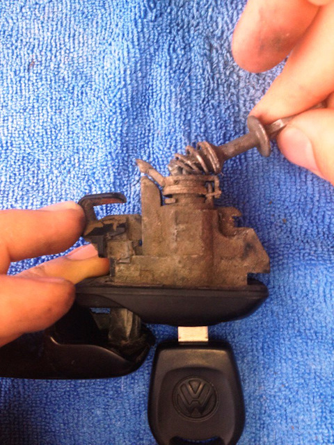

Надо было бы личинку под свой ключ переделать, этим займусь немного позже. Да и хранить СВЕРХВАЖНЫЕ документы там не собираюсь. Обклеить бы чем что бы не дребезжали вещи…но опять же, это чуть позже. Пока все так.
