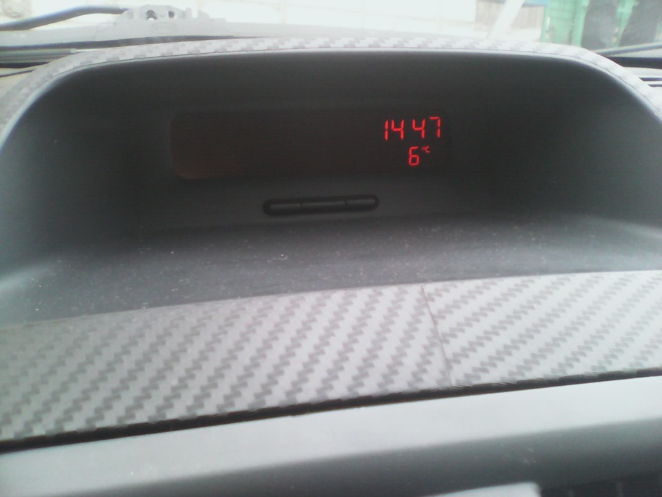

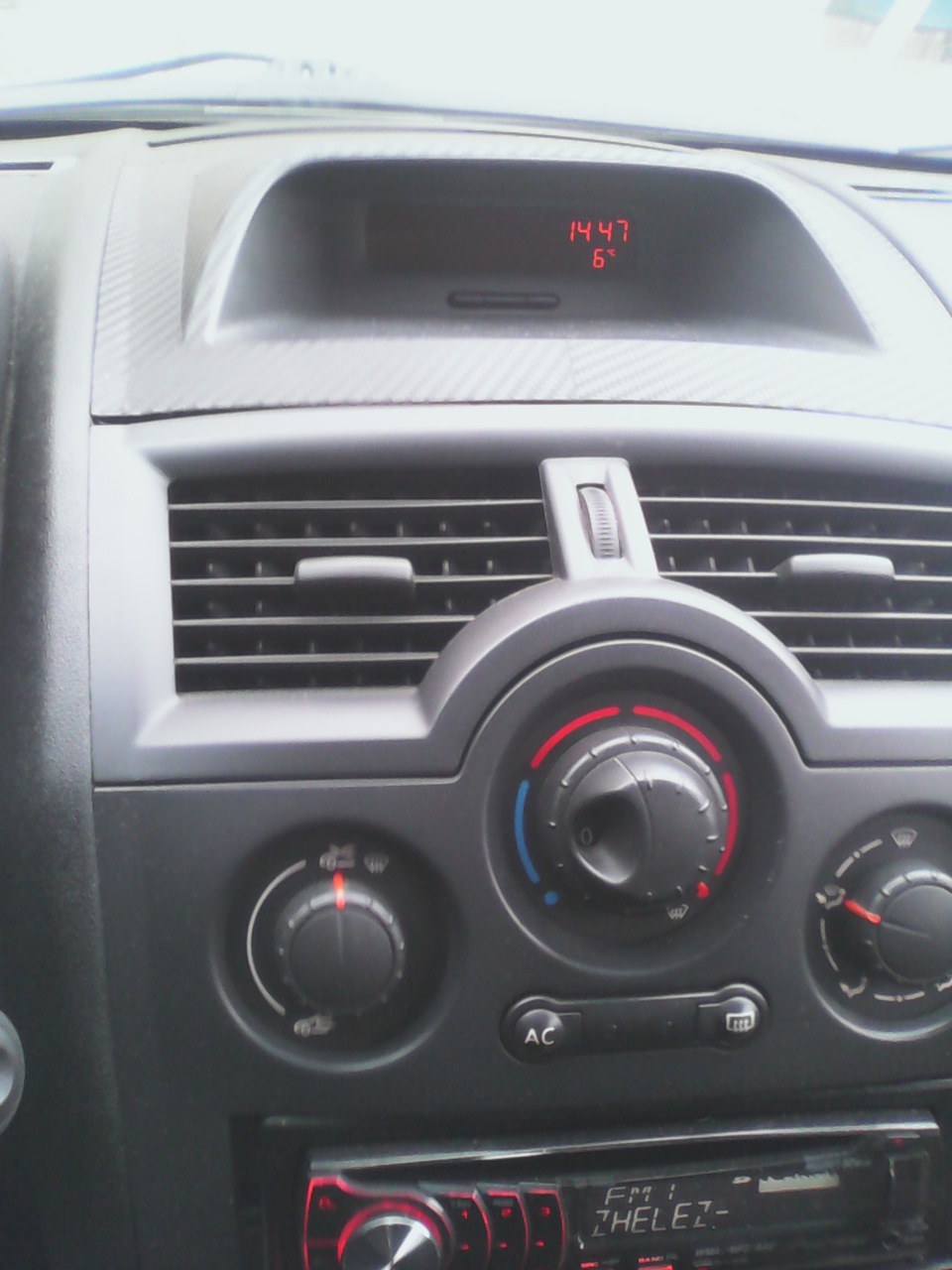

Эта запись для всех владельцев Меганчиков2 до ристайлинговой версии.

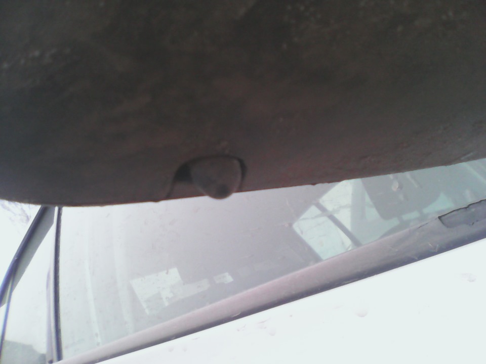

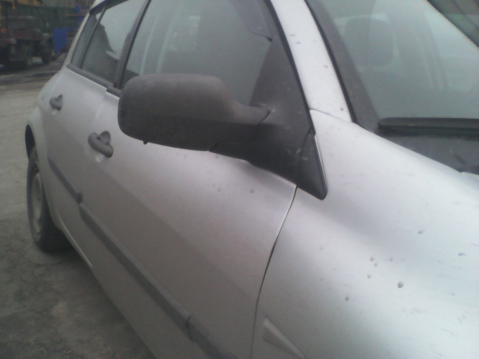

У кого есть температурный датчик окружающей среды (он спрятан в правом зеркале заднего вида), а на дисплее с часиками индикации температуры нет.
Делов то на 10 минут +проводок 2-х жильный около 1 метра-протянуть от часиков до датчика температуры в зеркале з.в., а как глаз радует)))

фоток нет но ход такой поднимаешь пластик с часиками, достаёшь часики отсоединив колодку проводов в неё (в колодку) втавляешь два провода помню с краю рядом — помоему 1 и 2 маркировка дальше тянеш провод двух жильный через торпеду, над ящиком (его снимал) к двери правой отщёлкиваешь обшивку двери протягивашь через гофру резиновую в дверь потом на верх за обшивкой двери к зеркалу, снимаеш треугольник пластиковый зеркала там фишка в ней два провода накидываеш на . ну не помню я цифры ( я мультиметром вызванивал они в фишке поодаль друг от друга были ) причём + и- в любой последовательности не важно (там в фишке "папа"- те тебе мама нужна круглая) а так в инете где то на форумах было, вот и весь ход действий — ну естественно собрать всё в обратном порядке
