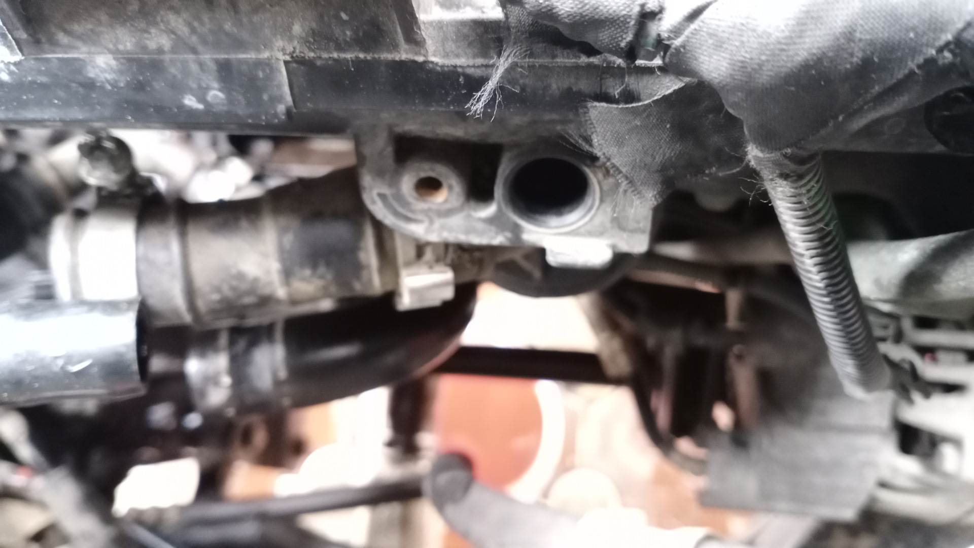

Добрый день товарищи. Пришла беда откуда не ждали. Ехал по трассе, вдруг загорелся чек и пропала тяга, больше 90 не едет. Заглушил, завел, все пришло в норму, только чек не погас. Сразу две мысли, необходимо почистить датчик давления наддува и клапан ЕГР. Решил сделать и то и другое. Причем обратившись в два сервиса, мне отказали в ремонте сославшись что много разбирать. Пришлось приехать на дачу и заняться ремонтом самостоятельно. Если к датчику добраться не сложно, нужно лишь снять корпус воздушного фильтра двигателя (пластиковая крышка двигателя) и открутить один саморез.
То до клапана нужно пробираться окольными путями. Удобнее всего откручивать его снизу. Для этого снял защиту картера двигателя, вытащил аккумулятор и снял его площадку. Далее максимально раздвигаем провода и патрубки и откручиваем снизу 2 болта крепления клапана ЕГР под звездочку.

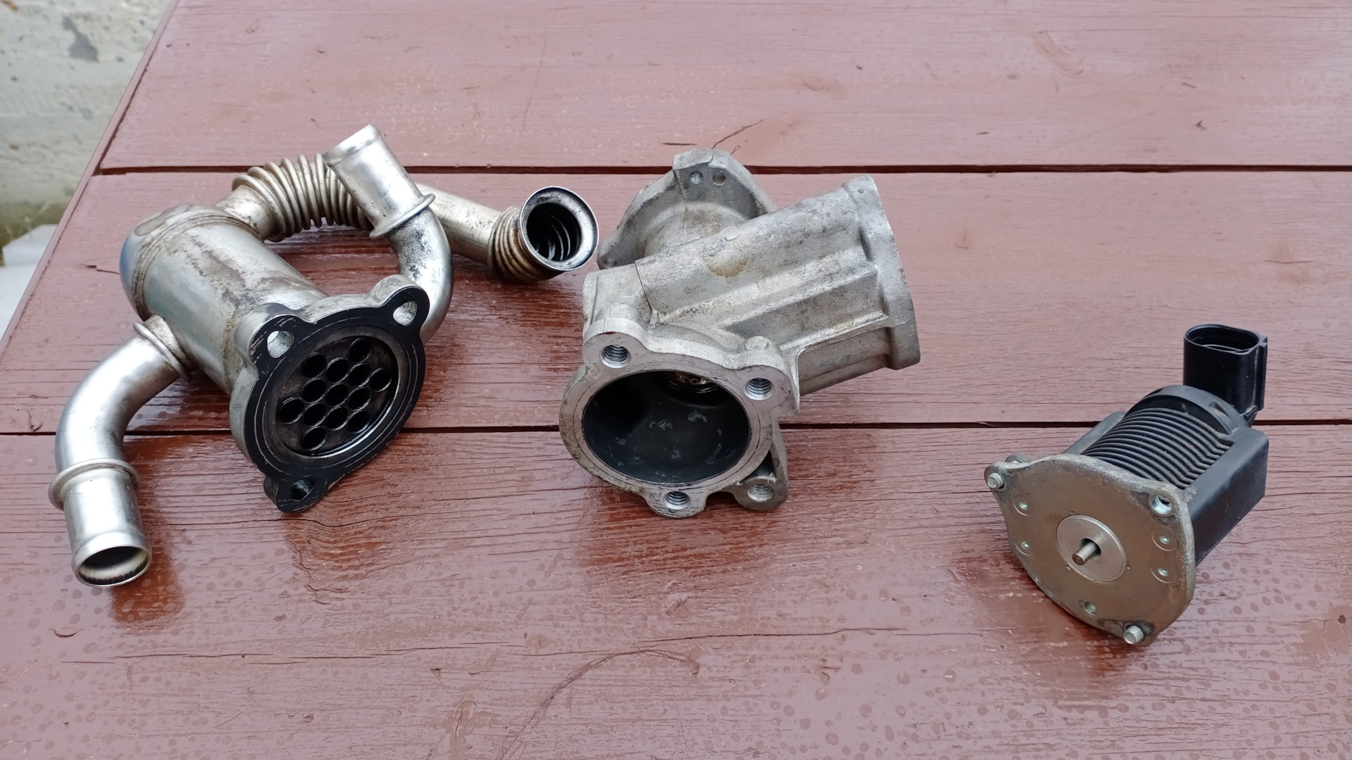

Далее снимаем гофрированный шланг и 2 резиновых шланга с антифризом. Клапан вынимаем кому как удобно, я смог вытащить сверху, кто-то это делает снизу. Затем разбираем его и чистим, для этого я использовал очиститель карбюратора и зубную щетку. В итоге клапан должен свободно нажиматься. Как все помыл, собрал в обратной последовательности.
Самым сложным оказалось одеть резиновые шланги, удобнее это делать снизу, там же затягиваем хомуты. Далее долил антифриз-концентрат 0,6 л и дистиллированную воду 0,4 л.
В итоге чек пропал, тяга больше не пропадает. На все ушло 2 часа времени и 900 руб. Удачи на дорогах, не болейте!
