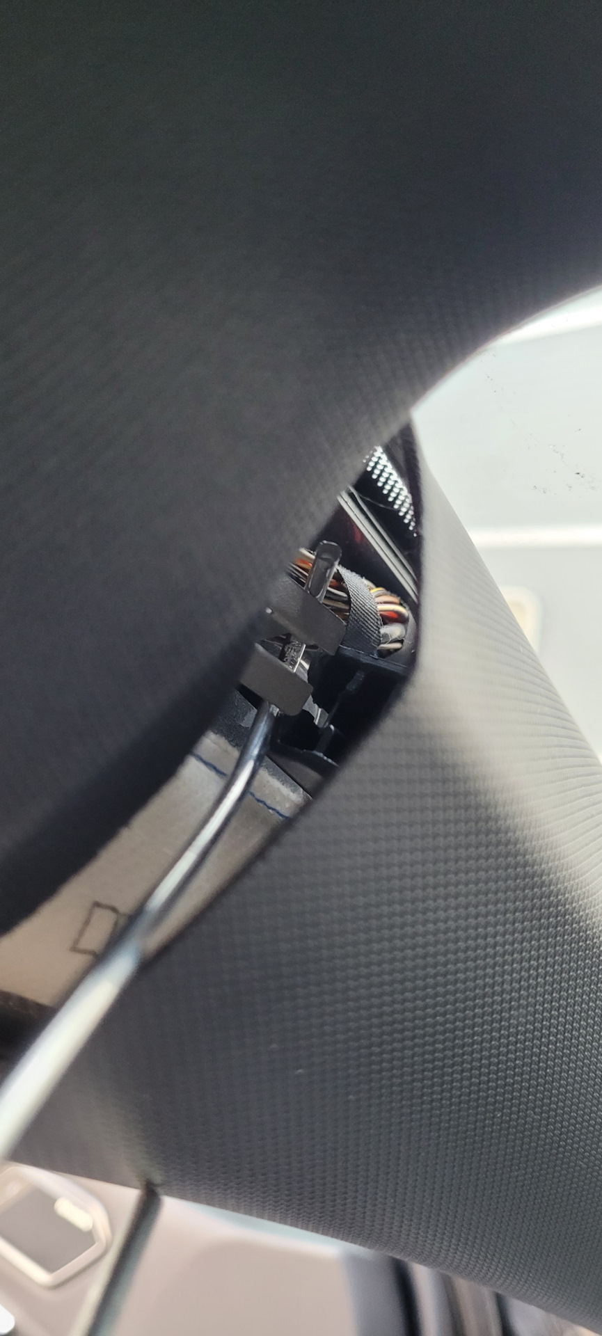

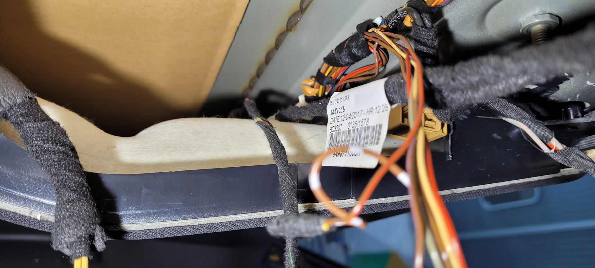

Сначало конечно пришлось прокинуть дополнительную проводку для ЛИН шины под крышу, т.к. нет панорамы.

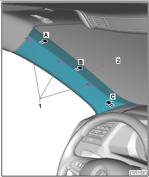

Хотел сделать по максимуму правильно, поэтому сначало снимаем обшивку передней стойки.
Согласно тети Эльзы, сначало ручками тянем обшивку по стрелочкам А и В…
После этого обшивка отходит от стойки и появляется зазор, чтобы верхнюю клипсу потянуть крючком на себя и освободить.
После снятия обшивки клипса с усиками достается без каких либо спец инструментов.
После этого отводим обшивку стойки по максимуму на себя и тянем ее вверх по стрелке С.

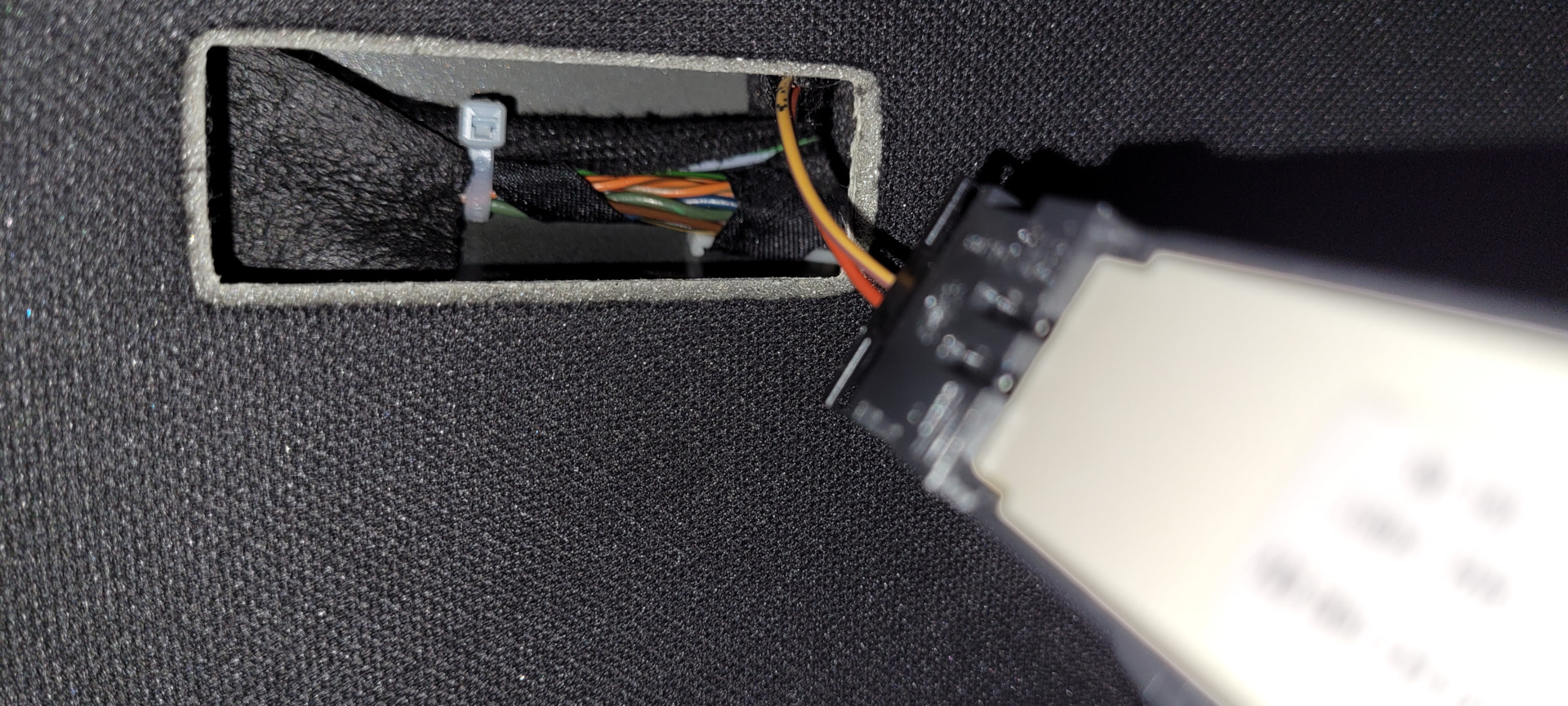

Тянем проводку по стойке вдоль жгута, а по крыше использовал вырез для подсветки макияжного зеркала, чтобы протянуть до центрального плафона.
После выреза под плафон проблем дальше нет. Места достаточно даже для руки:

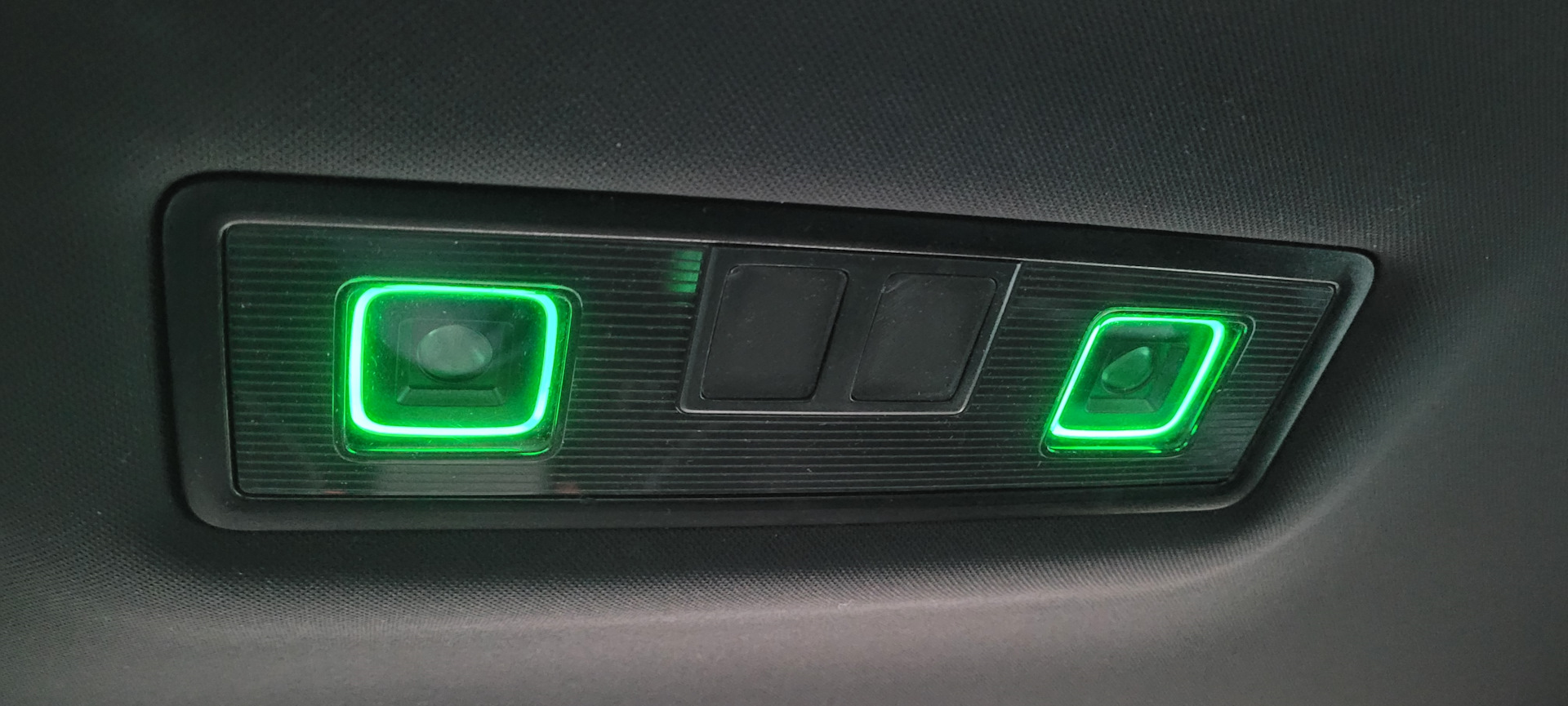

К заднему плафону тоже необходимо протянуть ЛИН шину. Это можно сделать как больше нравится.

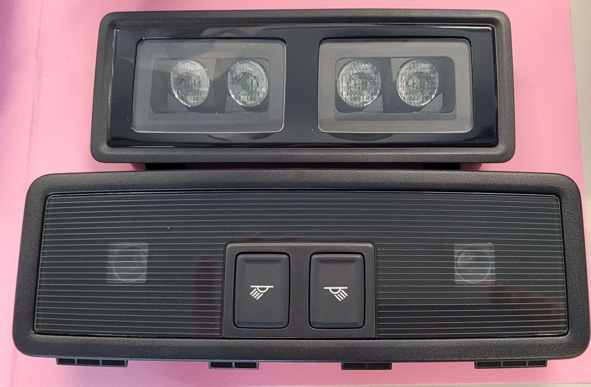

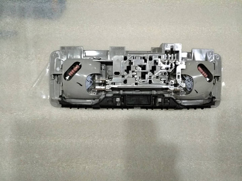

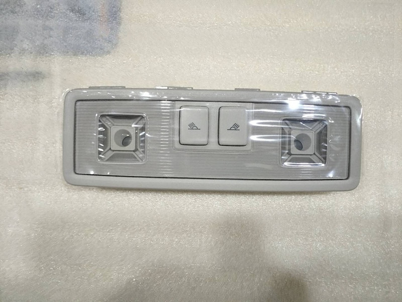

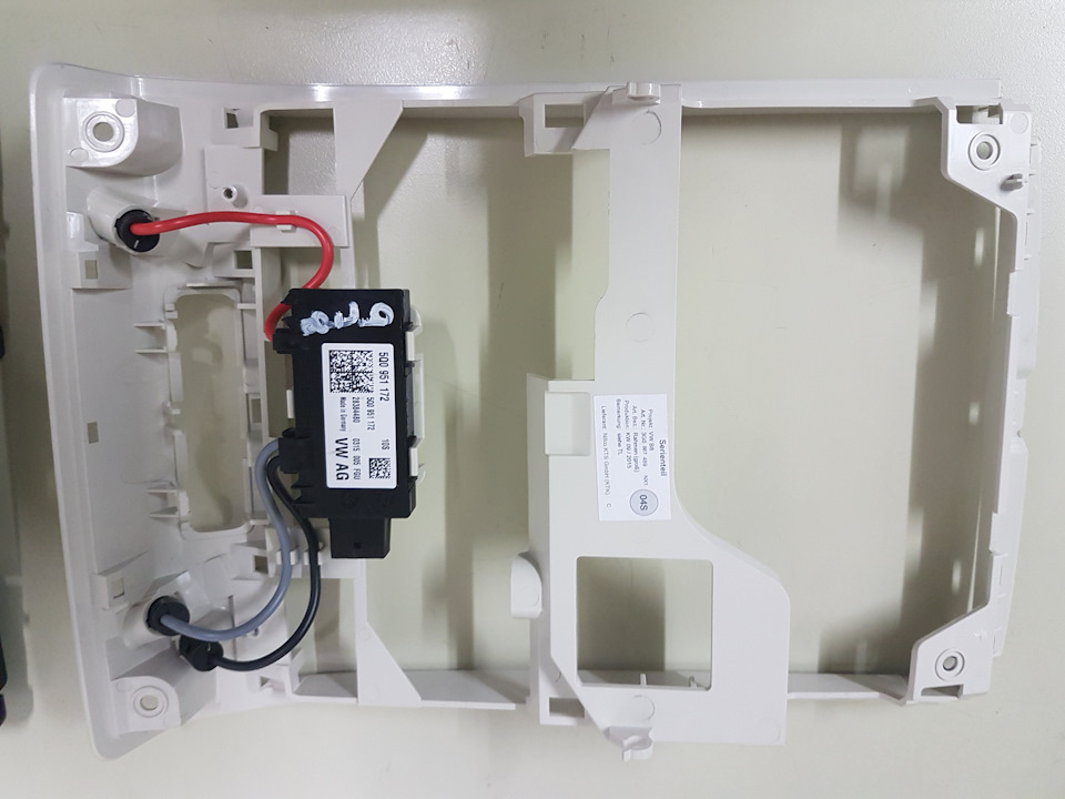

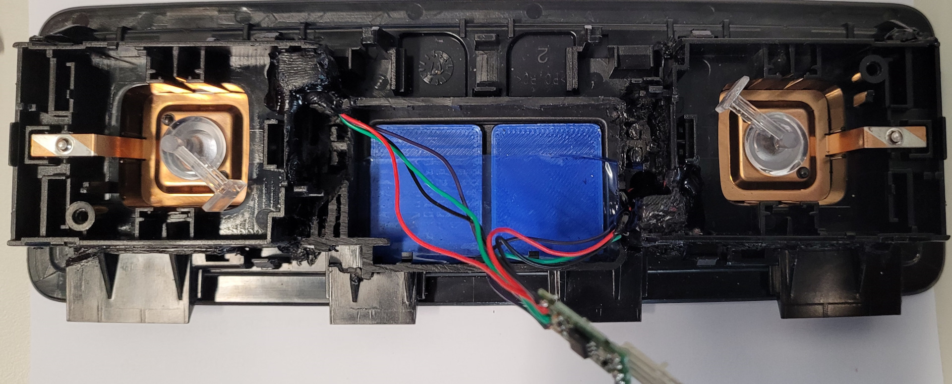

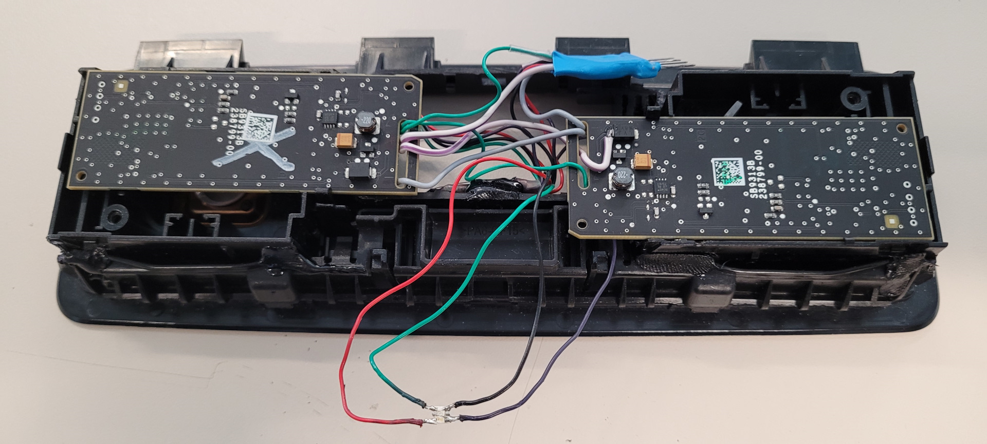

После этого идем курочить плафон. За основу взял штатный светодиодный плафон тигуана.

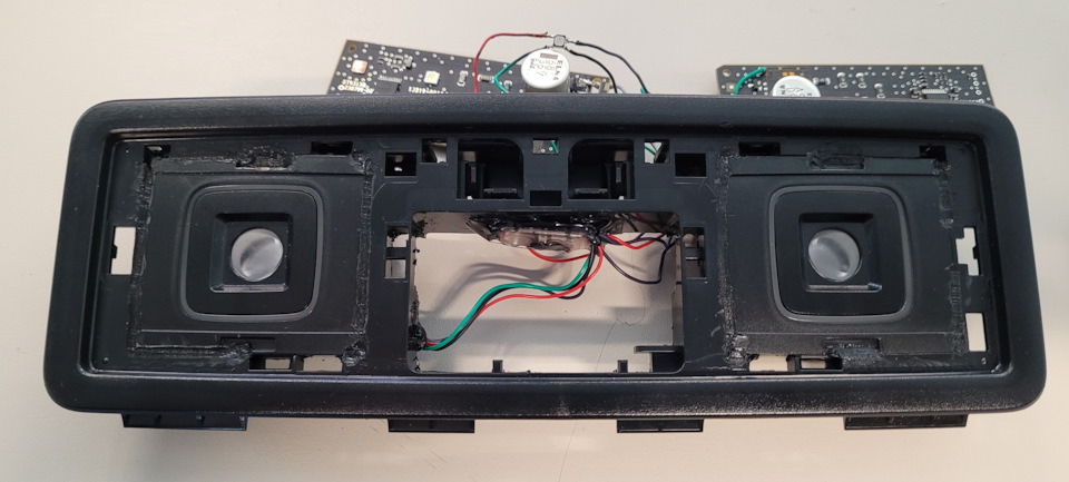

Подробных фоток не делал. Все делается с помощью колюще-режущих инструментов и паяльника вместо клея.
Есть фотка с внедренными цветными диодами.
Оба диода запитываются от одного ЛИН драйвера. В принципе даже 3 диода драйвер тянет:

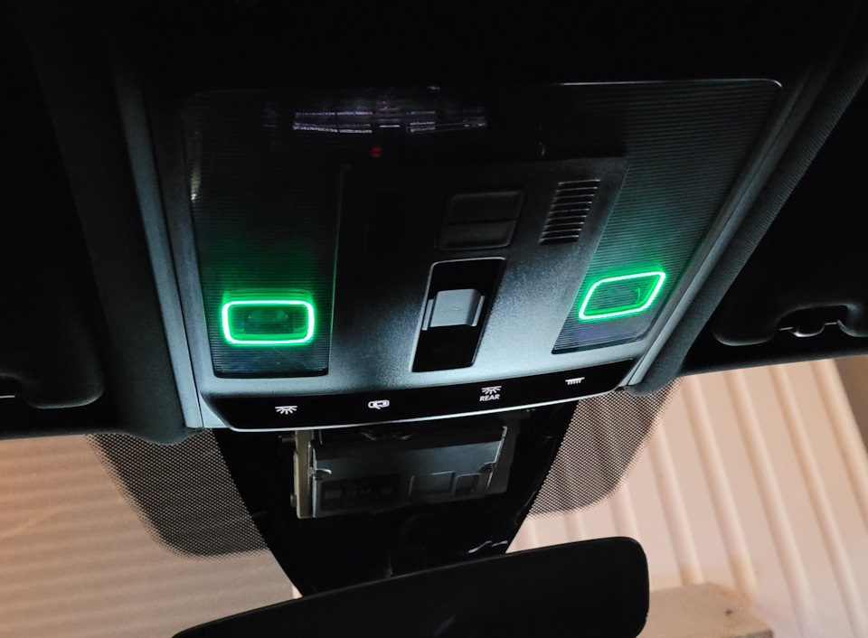

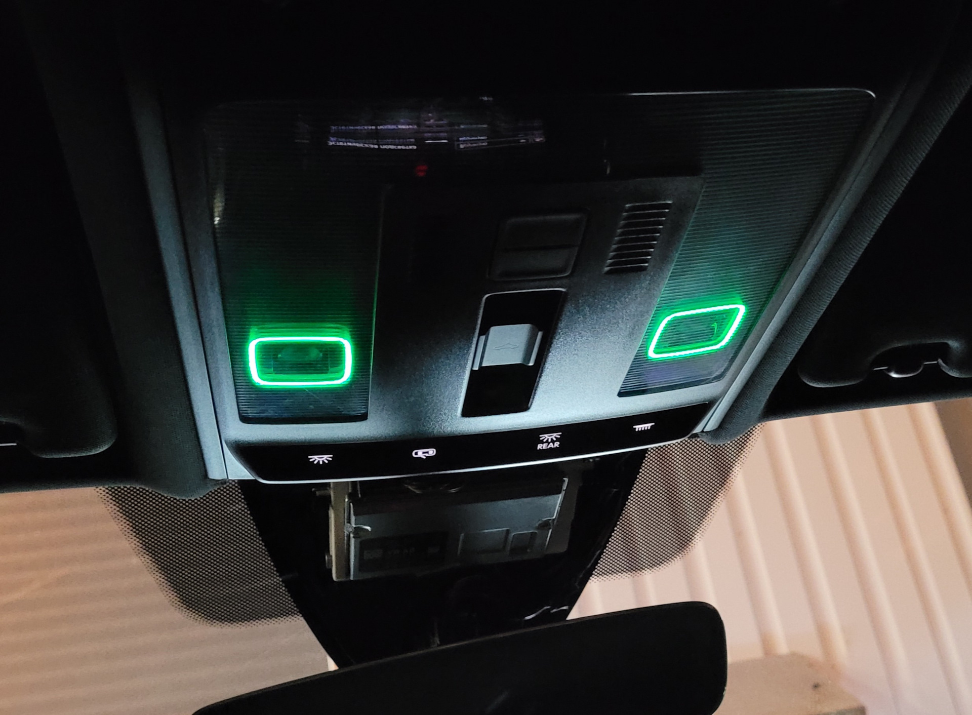

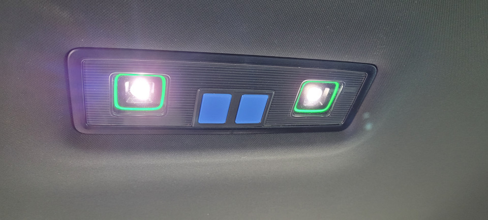

Теперь результат:
Сделал видео, как это работает, правда еще со штатной подсветкой сенсоров.

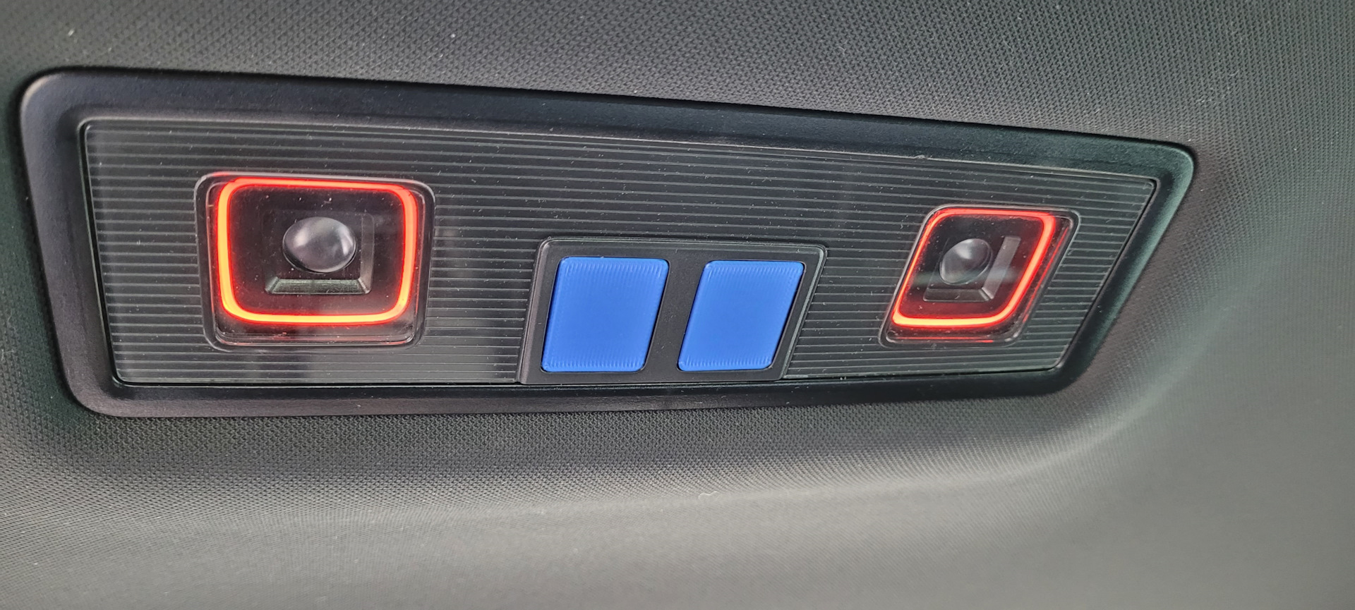

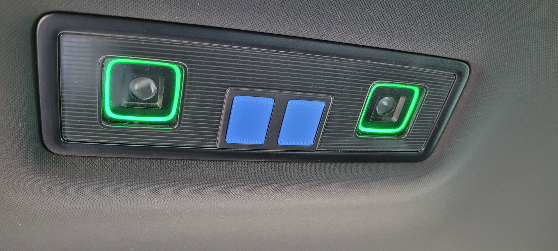

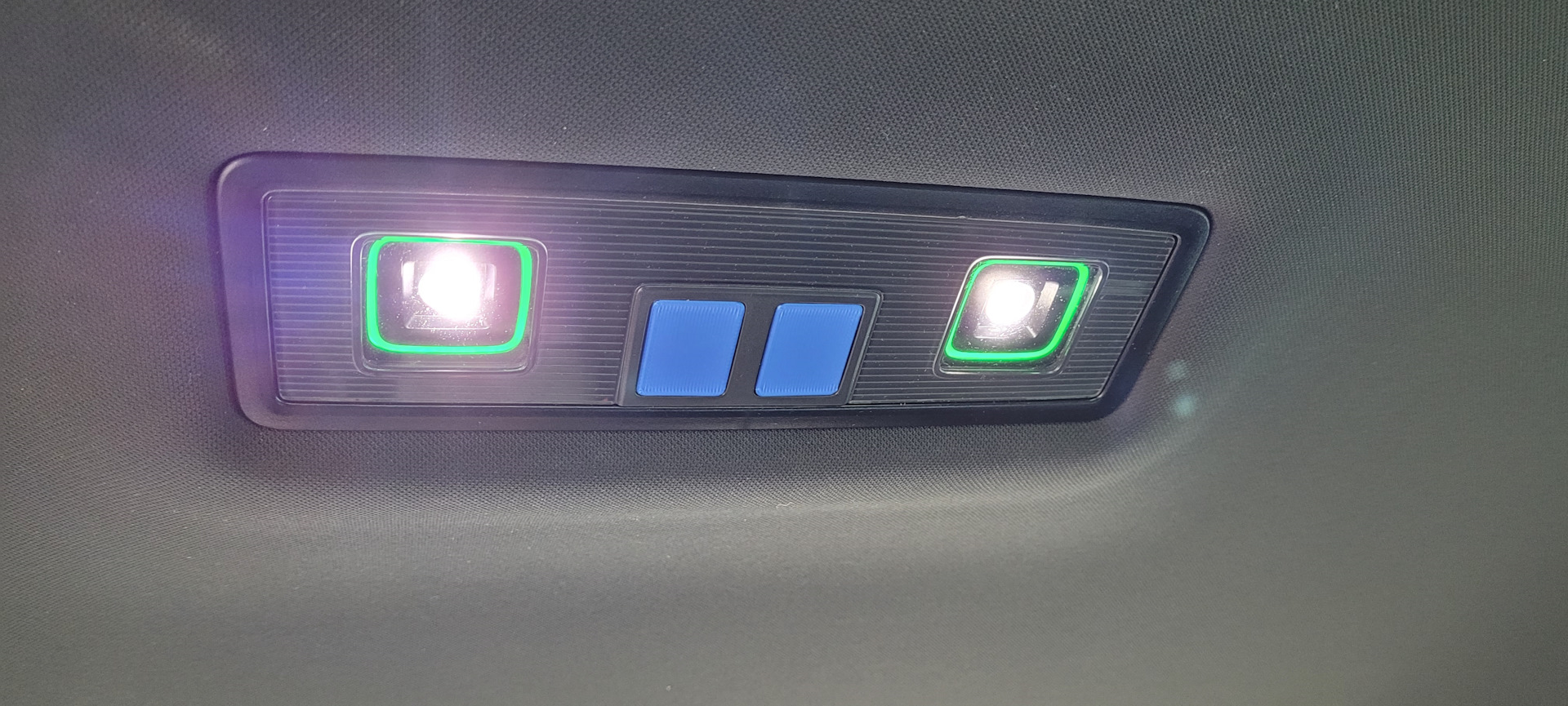

Тоже самое делаем и для переднего плафона:

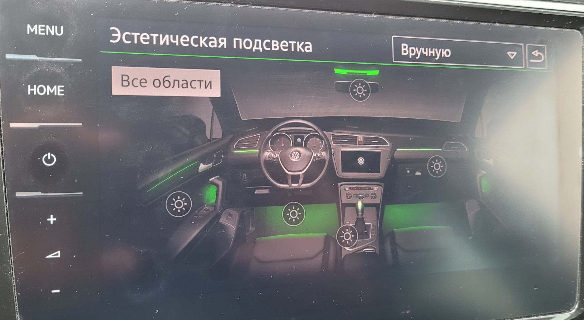

Управление яркостью подсветки зоны сенсоров удалось сделать отдельно через солнышко подсветки потолка в меню амбиента.
Синие заглушки кнопок позже заменятся на черные:

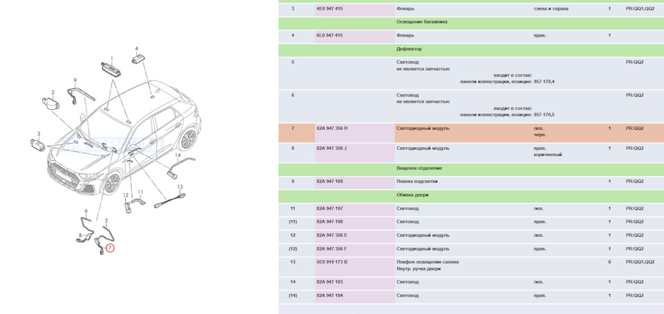

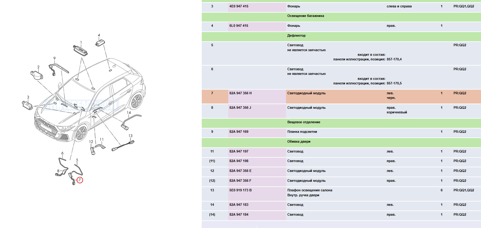

Вопрос, 82A947356H + 82A947356J они в какие именно ставяться воздуховоды? Чет не могу найти нормальной схемы или фото с подсветкой воздуховодов. У них кста группа 15
Плохо искал.))

То есть цвет подсветки сенсоров будет меняться вместе с остальной RGB подсветкой?
Управление на какую зону повесил, или вообще отдельной зоной?
Пока яркость меняется вместе с кокпитом.
А так хотелось бы сделать отдельную регулировку.
Может быть получится найти драйвер со свободной группой.))
