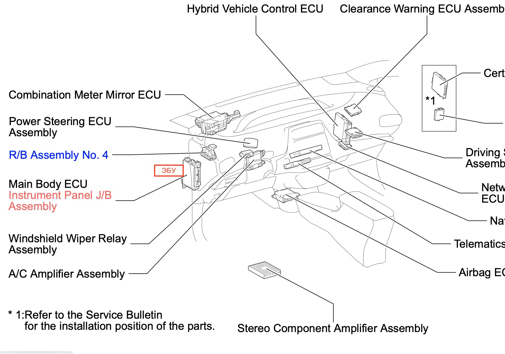

Что остаётся? Да собственно ничего! Штатные разъемы и схема подключения. Нашёл схемы по нашему приусу и начал их изучать! Долго разбирался, но все оказалось совсем просто! Задние туманки включаются в самом эбу и значит реле в нем по схеме должно стоять. Хорошо хоть блоки и панельная проводка у Тойоты мало отличается в зависимости от рынков. Собственно: сами схемы и места расположения разъемов с недостающими элементами ниже в ряд.
Ну, вроде бы все понятно, но осталось понять, какие пины нужны и что из проводки есть!
А ничего нет)))))
Решил посмотреть что за пин и попробовать найти на али, т.к. цена за 1 ремонтный ну совсем уж какая-то заоблачная. А их нужно не 1!
Откинул крышку сбоку и пытался рассмотреть наличие пина в ЭБУ. Его тоже нет. ну уже не так непривычно)))
Его я достать не мог тогда, т.к. очень не удобно без хорошего доступа.
На выходе из ЭБУ и за задним сиденьем пинов в прочем тоже не оказалось, ну это и ожидаемо! Да, в разъёме заднего бампера тоже голяк!

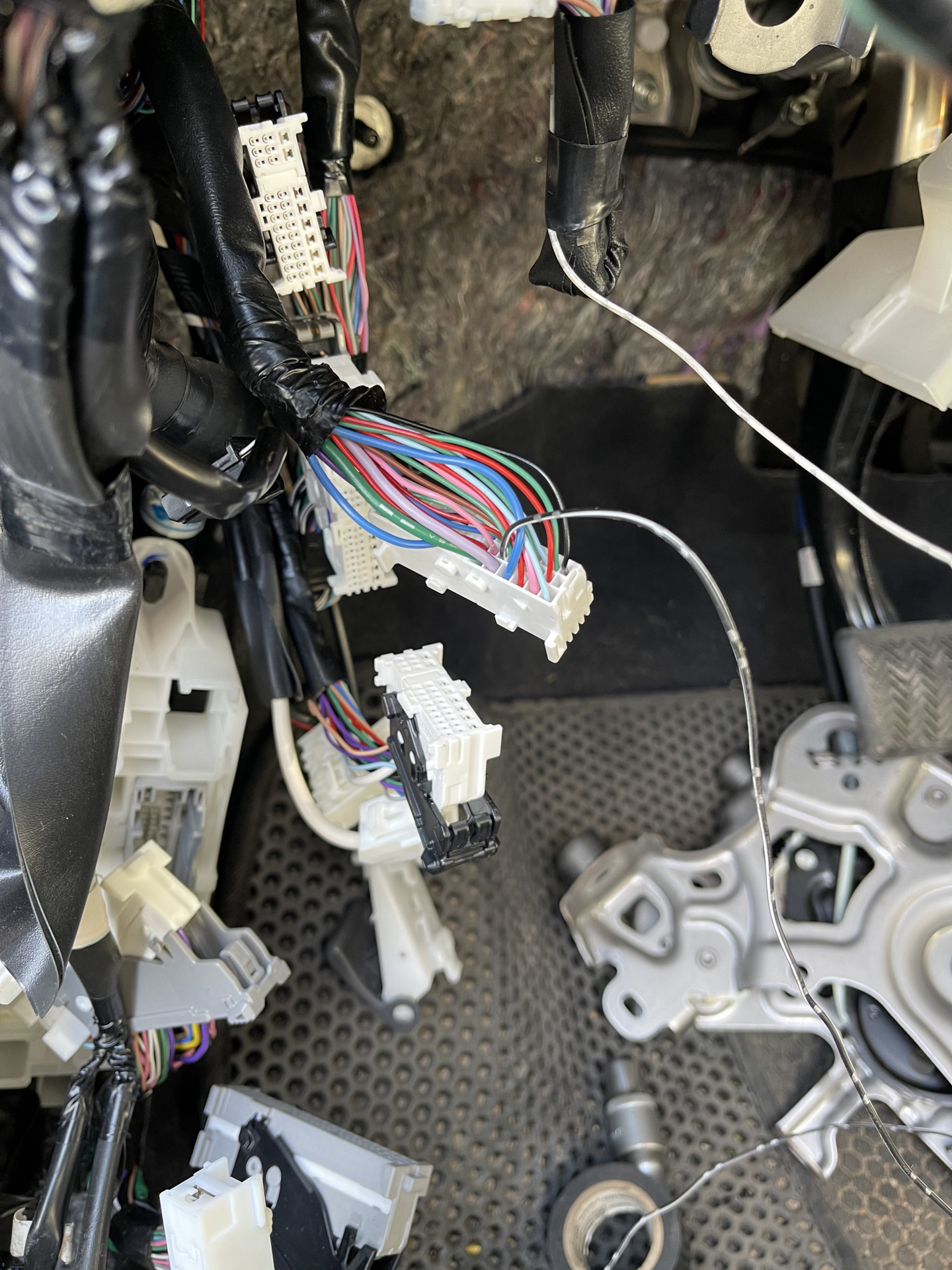

Приступил к проводке я после того когда закончил с задом и ждал дождей(пока ещё проходит тест и езжу без обшивки — шумно и холодно)
Разбираем панель слева! Предварительно отключив маленький АКБ!
Я ещё снял подушку и металлический кронштейн, чтобы было удобней работать.
Понятное дело, что длины проводов из косы где-то не хватало и в любом случае нужно было соединять провода друг с другом. Пайку в автоэлектрике я не люблю(может и зря) поэтому отдал предпочтение в сторону обжимных гильз с термоусадкой. С размером гильз немного прогадал, но не критично. Все обжалось надежно. На разрыв держится хорошо, а с учетом отсутствия разрывной нагрузки и подвижности в местах соединения — меня это вполне устроило.
Для пущей верности обмотал матерчатой водонепроницаемой изолентой и с интервалом в 10см приматывал к проводке, в которой должны были лежать эти провода. Сами косы я не решился разматывать. В местах гильз приматывал вначале гильзы и в конце. В местах клипс к кузову приматывал с двух сторон клипсы. В общем так, чтобы было надежно. И в случае чего был доступ для ревизии.
В разъём ЭБУ вставил просто провод(без пинка, т.к. его только недавно заказал) для проверки цепи и работы.
Результат вот:
В условиях плохой видимости должны давать хорошие красные пятна. Как-нибудь проверю и потом сделаю фото.
Итого! Работа на мой непрофессиональный взгляд сделана отлично! Включается все подрулевым переключателем, как и должно быть!
