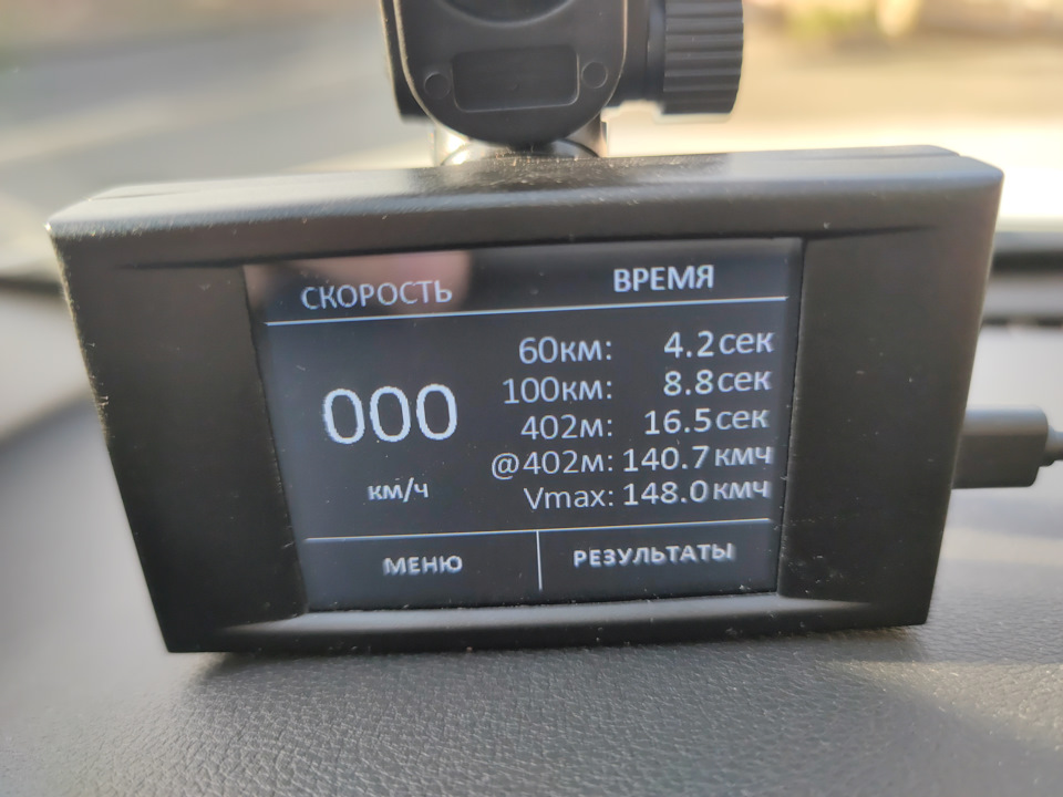

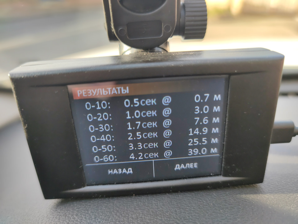

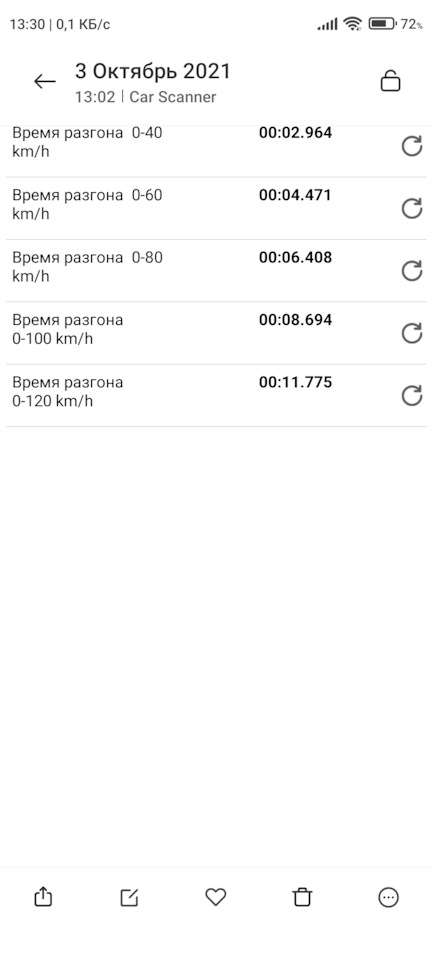

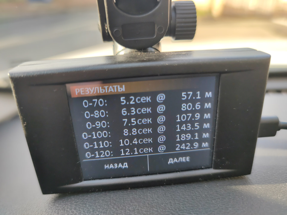

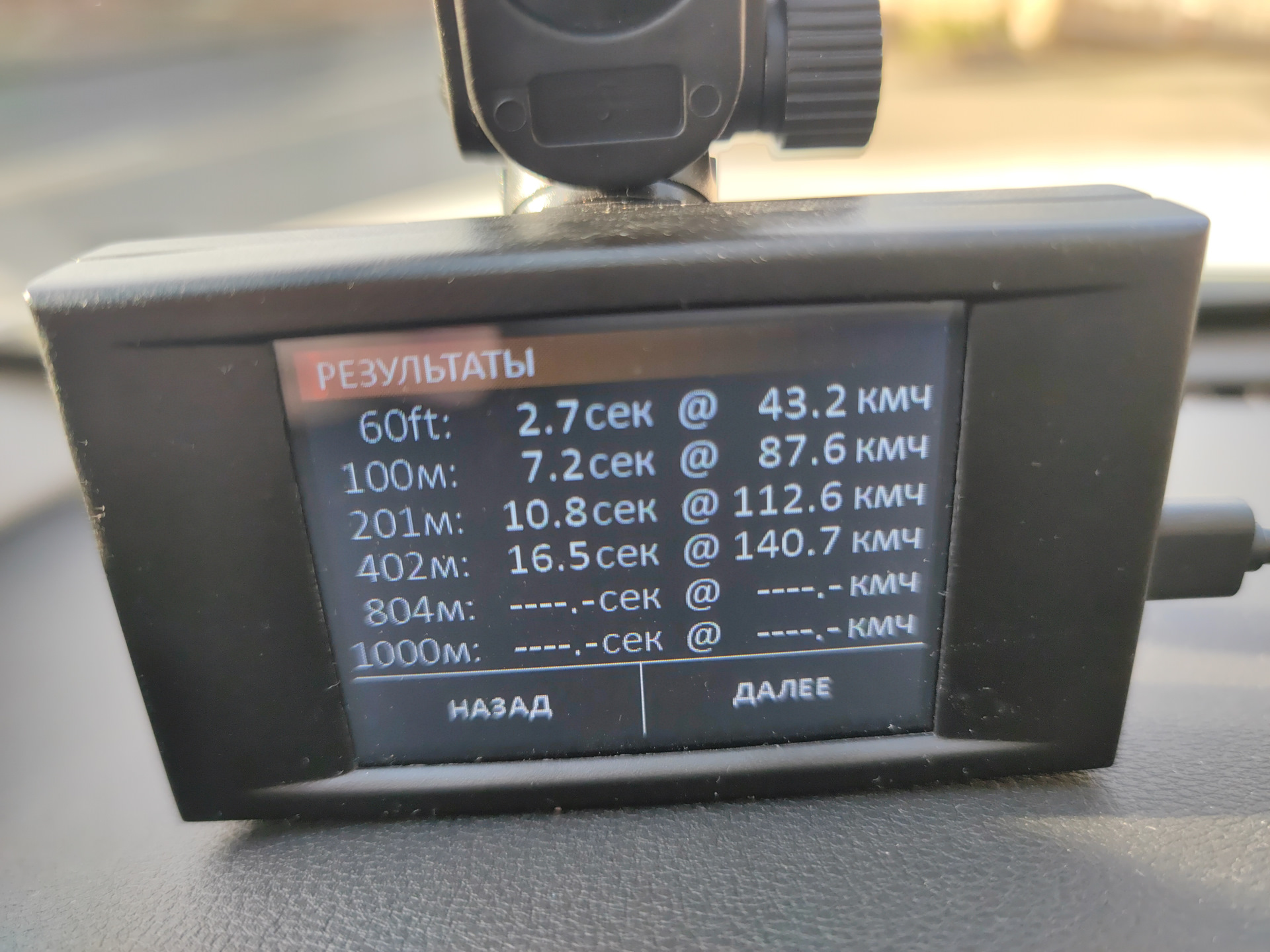

И вот, наконец, собрался произвести замеры разгонной динамики от 0 до 100 км/ч и 1/4 мили. Замеры делались на апробированный для этих целей прибор SpeedLog MK2, прошивка v1.1.4 RU.
Честно говоря, ожидал увидеть динамику уровня 8 с до 100 км/ч. По факту получил 9 с. Лучший результат 8.8 с до 100 км/ч, квотер 16.5 с.

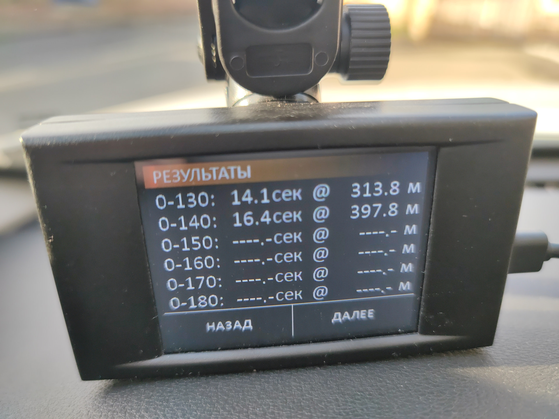

Вид на приборы:
Общий вид:
Данные замера:
Возможно, надо приноровиться к роботу, научиться эффективно стартовать с двух педалей, плюс адаптация самой КПП. Помнится, у блоггеров на тестах динамика росла на глазах с каждым новым заездом
Лаунча как такового у 7DCT450 нет. В режиме Спорт КПП дает обороты на старте до 2200-2300 об/мин, в остальных режимах 2000 об/мин. Т.е. о 4000-5000 об/мин на старте говорить не приходится.
И небольшой анонс. Сегодня я залил более новую прошивку 232/445. На этой прошивке F7 должен стабильно выезжать из 8 с. Лучший известный результат на текущий момент 7.7 с. Я сделал сегодня несколько замеров. Пока не впечатлен, из 8 с не выехал. Связался с авторами прошивки, получил рекомендации по технической подготовке (свечи, фильтры, бензин) и необходимости адаптации прошивки на протяжении 1000+ км. Т.е. работает все немного иначе, чем у VAG, хотят там тоже период адаптации есть.
Увидим рещультаты в следующей серии. Надеюсь успеть сделать замеры до зимы, на шипах нормально не замериться как мне кажется.

Вечер добрый, есть замер в стоке?сколько же она в стоке едет?свою тоже прошил, а до прошивки не замерял)))
не удалось щамерить в стоке, т.к. чипанулся сразу из салона
в стоке должно быть 9.5-10 с
есть замеры и меньше 9, но это все так ) можно и 8 намерить при определенной сноровке

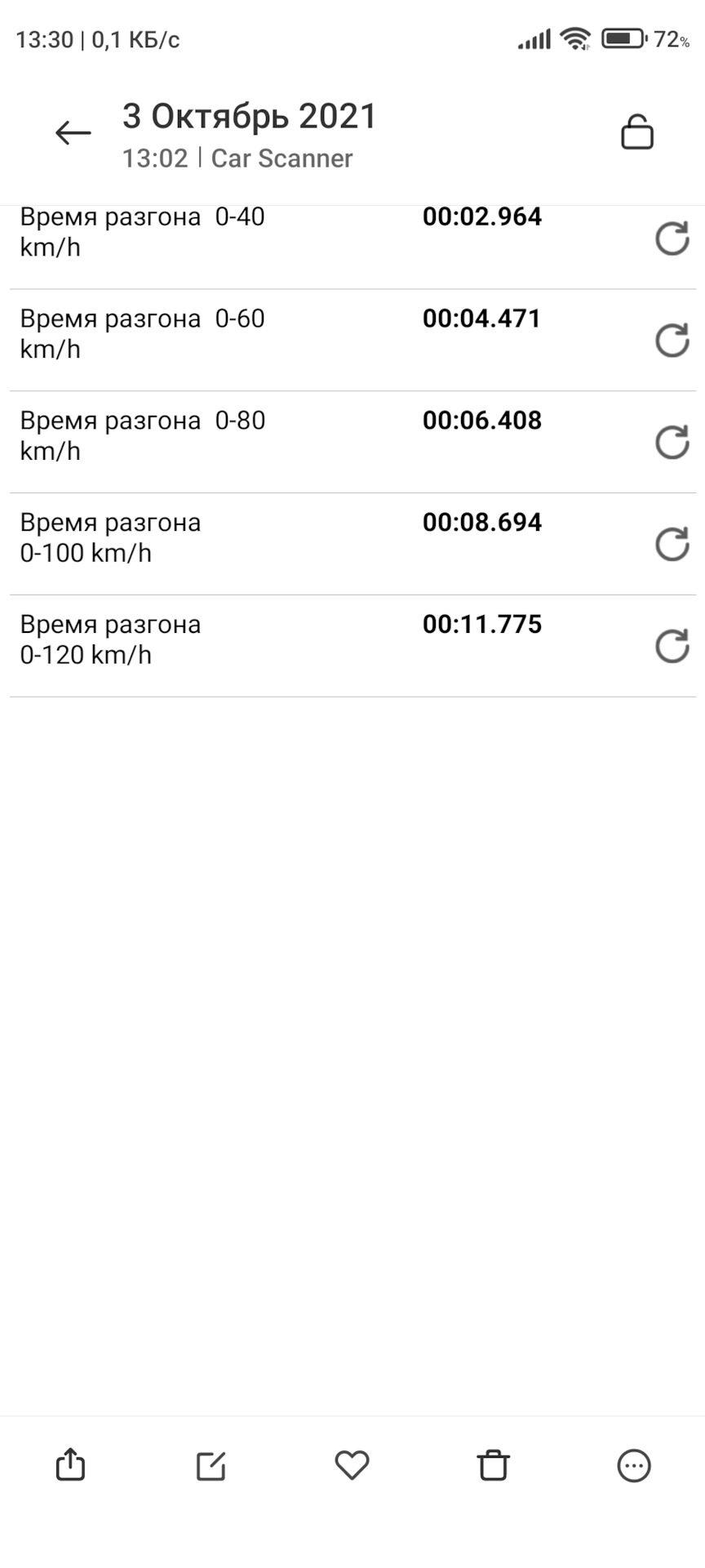

Вот сегодня свой замерил прошивка на 212 лошадей обычный старт, включён климат без кондёра, ну и сынок окол 30 кг со мной)))
а что за машина?
замеры через OBDII и с телефона — такое себе, без обид
Ф7премиум 2 литра полный привод.Ну замерьте тоже свою через свисток и кар сканер и всё видно будет.И почему такое себе?я там ничего не нажимаю, ни какие кнопки, прога сама включается при старте, и замер тоже по жпс, а не по спидометру
замеры через OBDII такие же бестолковые, как и с телефона
можно, не буду писать, почему, здесь ничего нового, разброс дикий +/- 2 с это норма )
вы даже по видеозаписи намерите секнды точнее )
Ну вот замерьте свой и сравним с моим, делов то
хорошо
просто не понятно, что вы хотите увидеть
Есть ли толк от прошивки)))
это можно понять только замером апробированным прибором, либо заездом 1:1
других вариантов не дано, увы
Ну если не трудно, замерьтись и потом поговорим дальше)))
ок, при случае сделаю

Только стартуйте с одной педали, я с одной стартовал, и у меня была ровная дорога.Сначало у меня 7.9 получилось, но потом понял, что такие цифры только с уклончиком могут быть, поэтому нашёл ровную дорожку и замерил в две стороны, получилось+- одинаково, вот этот скрин и скинул сюда
хоть с одной педали, хоть с двух
у замеров через OBDII погрешность 20%, это как бы оч много
Да фиг с ней с погрешностью, будет видна разница моей и Вашей машины.у Вас 232 коня у меня 212 лошадей))))

еще раз
что общего у замеров 6.9, 8.6, 10.3 с/100?
правильно, погрешность
Ну смотрите:сток едет по паспорту 9.5, я прошился, значит моя должна ехать быстрее стока, правильно?да, вот я замерил и она едет 8.6, ну логично же всё
а почему вы думаете, что машина едет паспортные 9.5?
по факту она может ехать быстрее или медленнее, что чаще всего
правильно только в том случае, если новая прошивка действительно обладает лучшими характеристиками, ч5м стоковая
как показали стендовые замеры, большинство первых "тюнинговых" прошивок выдают околостоковую мощность
действительно хорошие результаты, прямо таки приход удалось получить только на более простых ЭБУ Bosch, клтооыми комплектовались моторы 1.5 до 2020 г.
))))ну вот ещё раз, замерьтесь свистком и сравним наши машинки)))У меня нет прибора другого
да, замерюсь при случае
но еще раз повторюсь, вам это даст прльзы целый 0
эти данные сравнивать между собой бессмысленно
размышления на тему сферического коня в вакууме даст больше пользы )
По идее у Вас больше лошадей и крутящего, чем у меня, значит Ваши цифры должны быть меньше, вот и посмотрим)))

Ну если брать обзорщиков, то там разброс от 8.9 до 10, вот я и взял средний.А паспортный разгон 9 сек. Это на переднем приводе и без панорамы.А у меня и панорама и полный привод
8.6 даже были ) с 1 педали

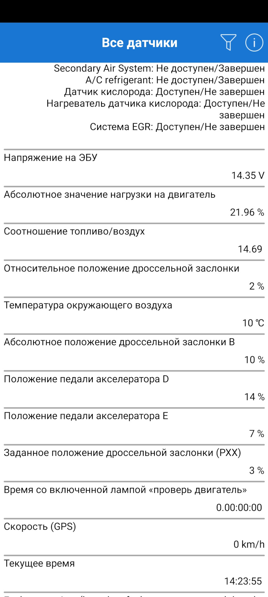

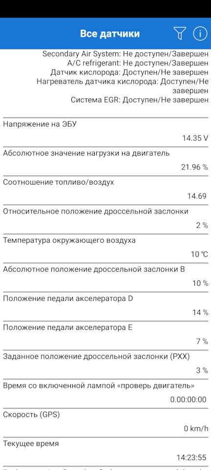

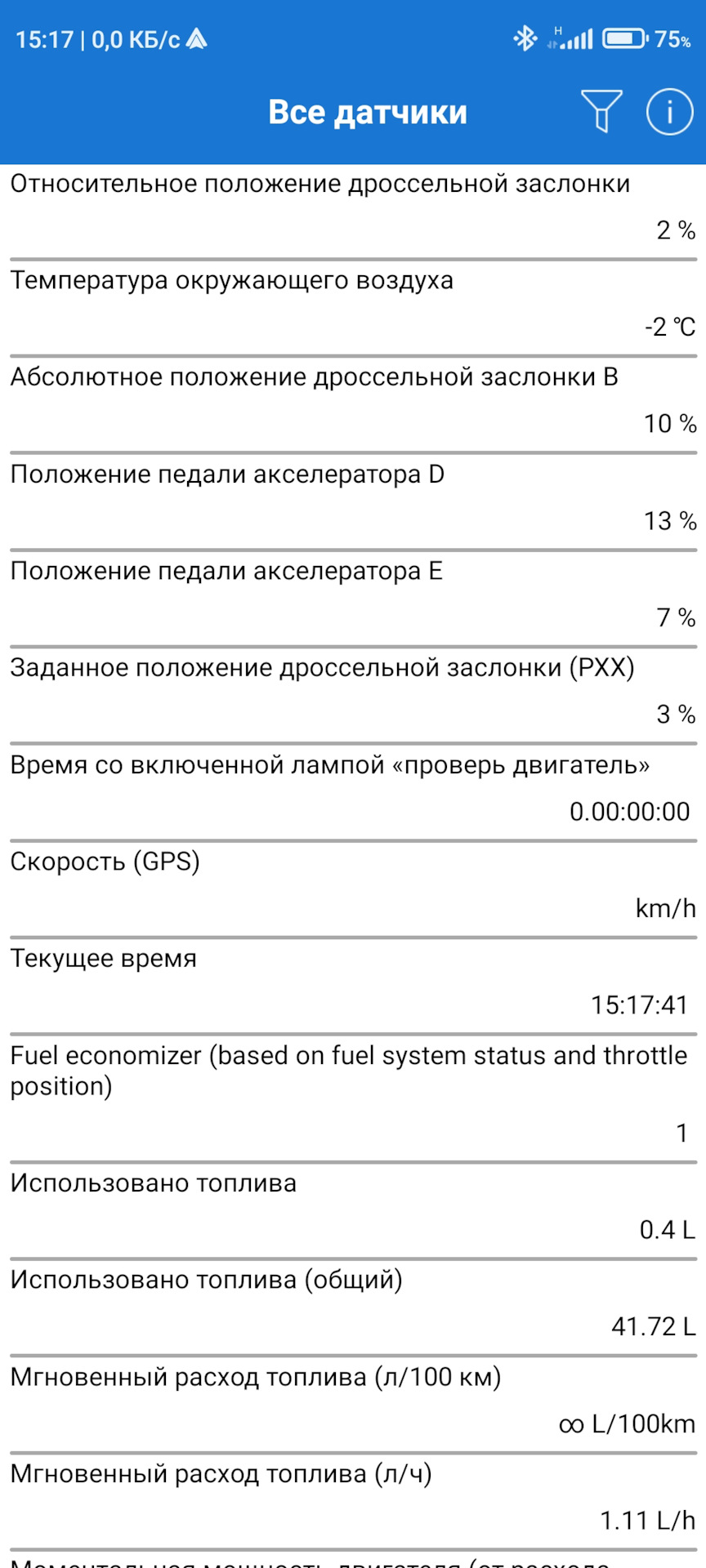

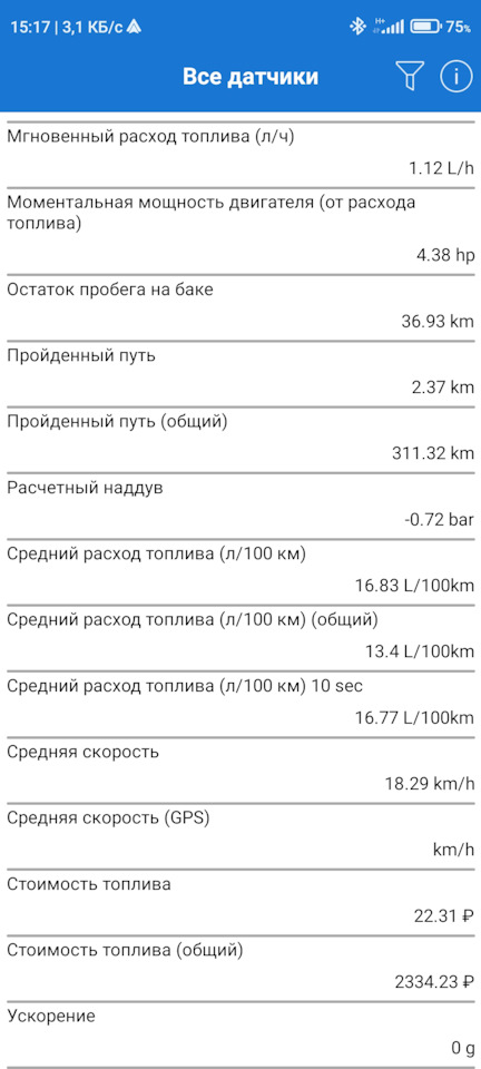

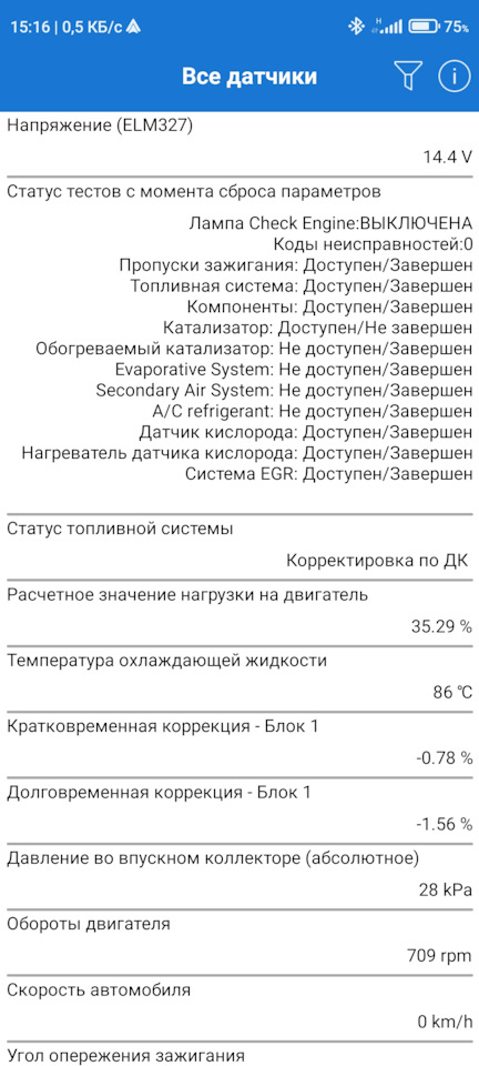

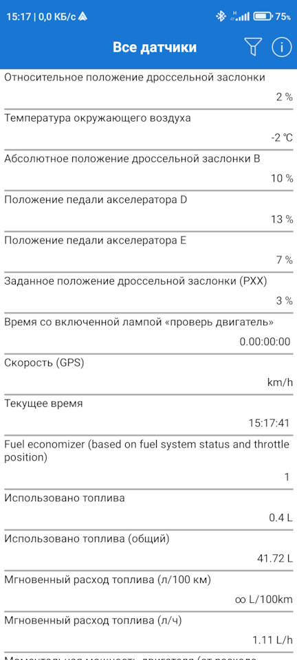

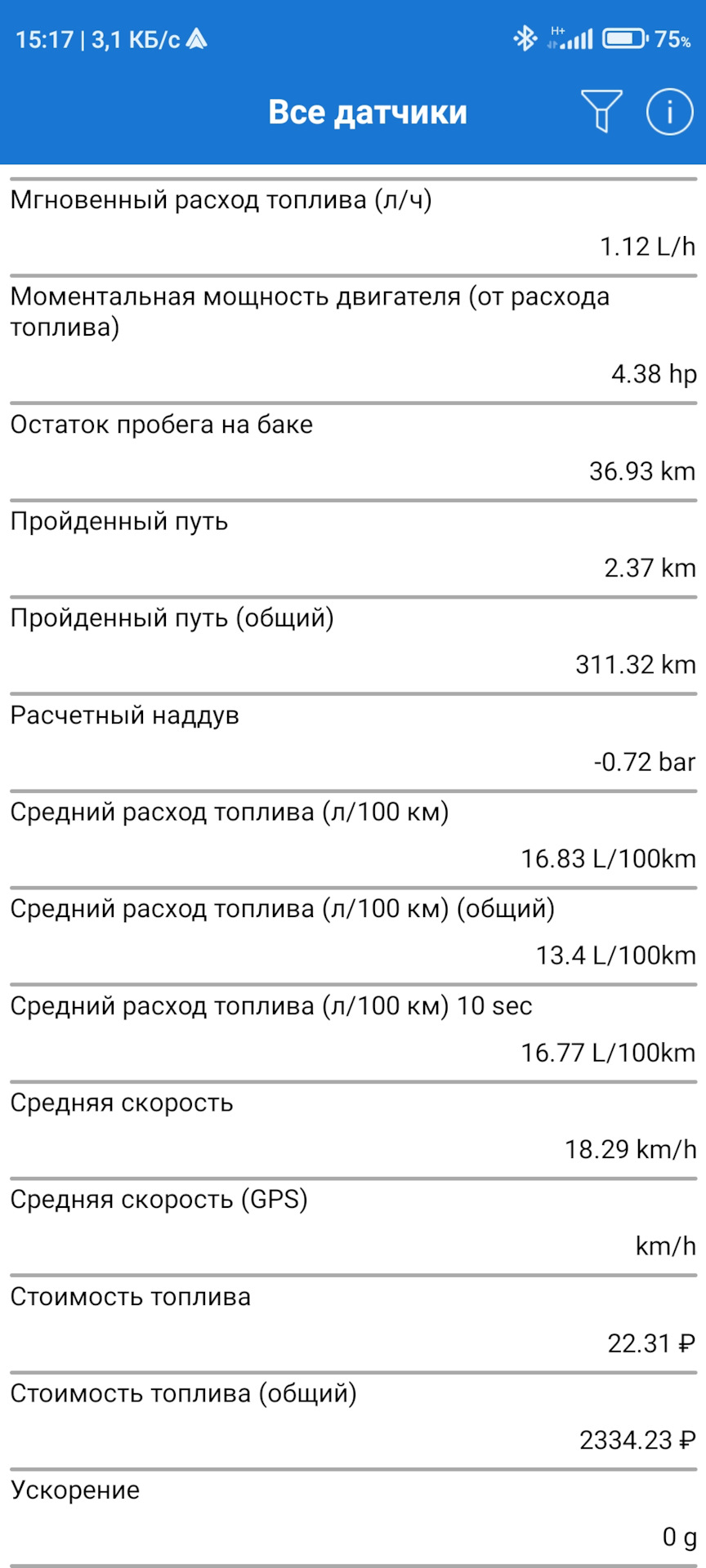

в Car Scanner и Torque показания каких датчиков у вас доступны?
интересуют ЕГТ, расход воздуха, нажатие педали, наддув, детонация, угол зажигания, состав смеси
хотел снять логи
но у меня в обоих прогах показаний по этим датчикам нет
обе ферсии фулл/про, т.е. все модули включены

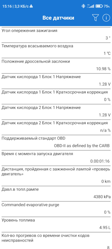

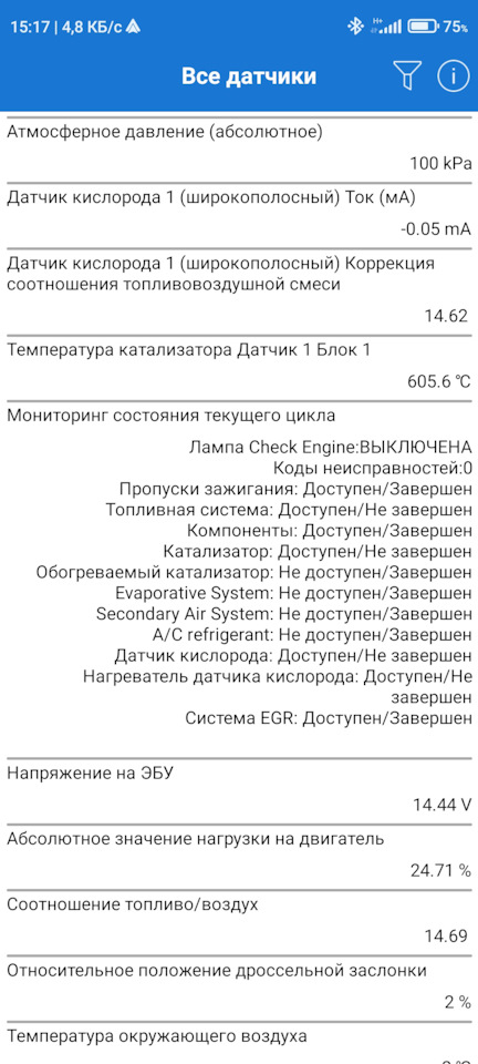

Вот когда то давно скрин делал, сегодня ещё все датчики сделаю

Это в Нормал, летом было, сейчас холодно стало и УОЗ 3-7 показывает, а в спорте обороты болше на холостых от 7 до 12 показывает, сам незнаю правильно это или нет

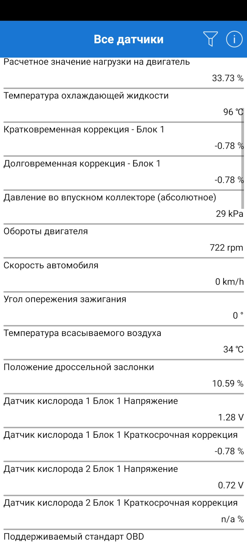

Вот сегодня сделал на режиме Нормал

Перед замерами по трассе не гонял? Где то читал, что так делают, чтобы раскачать коробку.
юпока по пробкам только
стал врубаться, как правильно стартовать, уже улучшил результат до 8.3, причем по мокрому асфальту
в выходные еще покатаюсь, если будет прогресс, напишу
