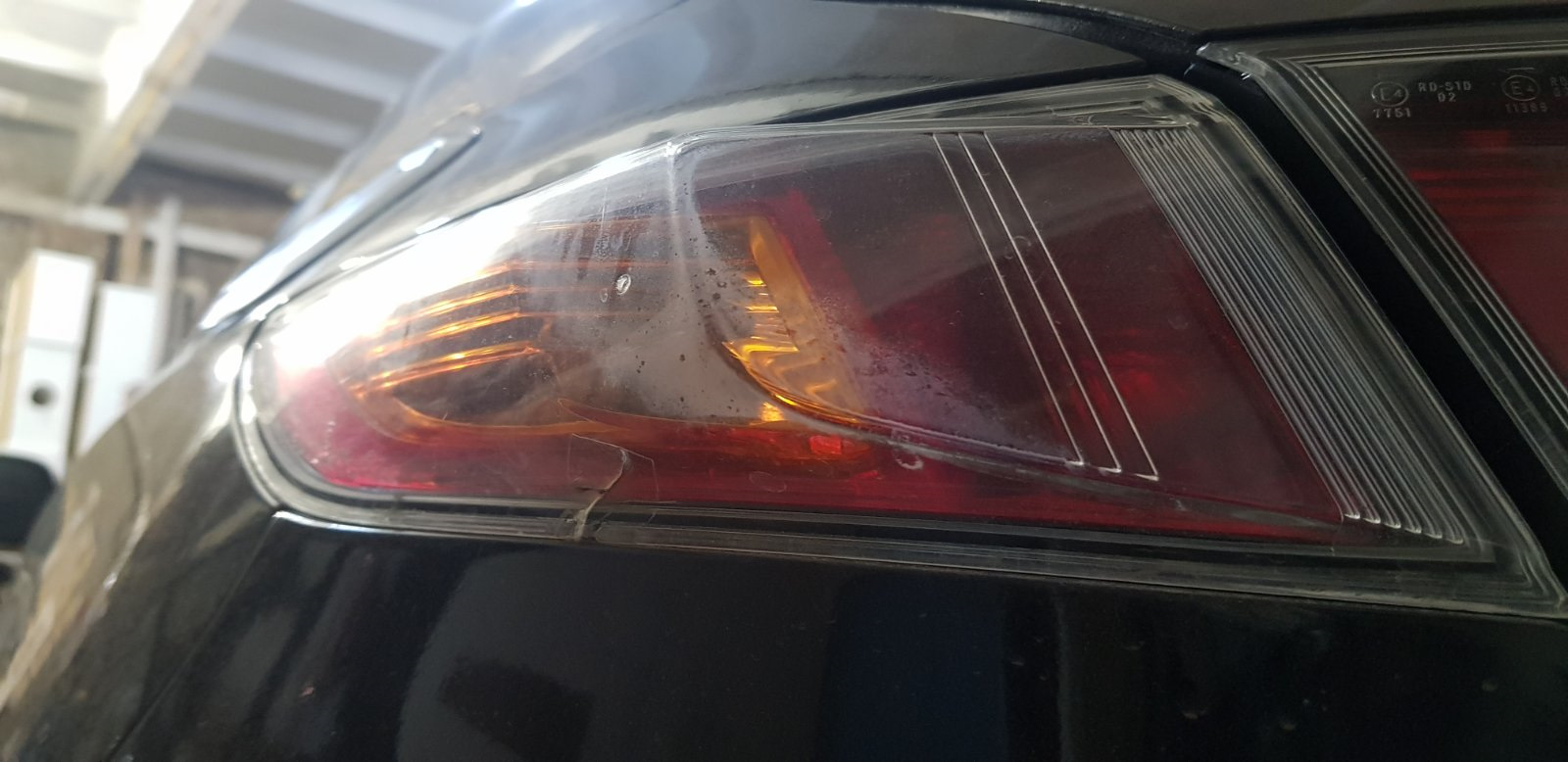

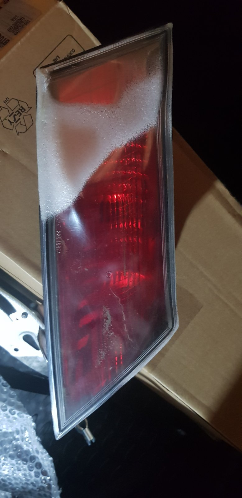

С задними фонарями по левой стороне не задалось у нас давно — самый левый, в котором поворотник треснул снизу, я его пытался ремонтить, но он все равно начал потеть, да так, что внутри уже был белый налет

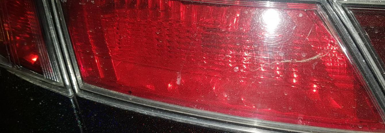

А недавно и в соседнем фонаре появилась пыль под внешним пластиком, которую от туда никак не удалить.
Я решил попробовать распаять фонарь — положил его в коробку, поставил перегородку, воткнул фен и пошел заниматься другими делами.
Шло время, я подумал, ну пусть получше прогреется.
Через много времени я вскрыл коробку, а там
сильно деформированный фонарь.

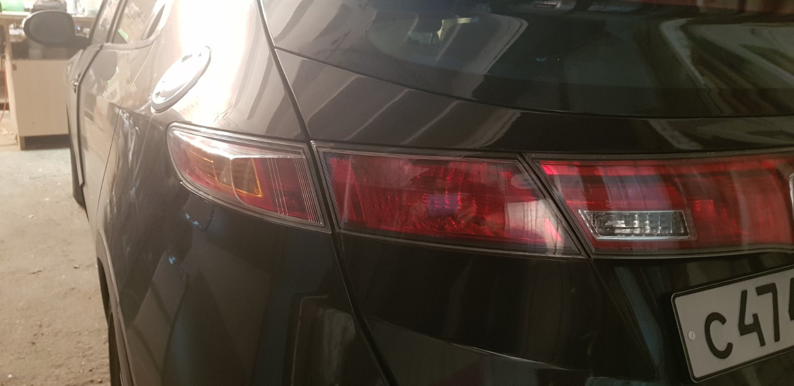

Поняв, что оба левых придется менять — заказал оригинальные БУ в отличном состоянии.
После получения — поставил на свои места.

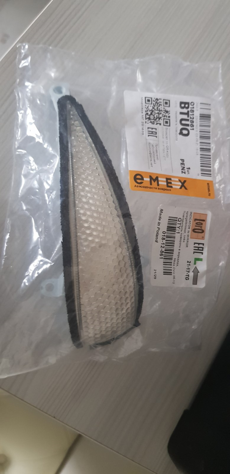

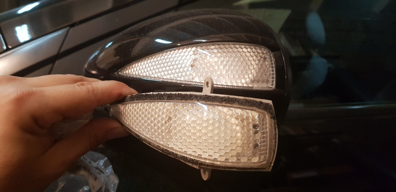

Также супруга подметила, что у нас повторители поворота разного тона в зеркалах. Правый — я менял весной, нам его треснули на парковке и новый был белый, а левый стоял давно и был уже немного уставший по тону — чуть желтее. Решил заменить левый на новый — заказал аналог Loro 01812861.
Теперь слева и справа в одном тоне поворотнички.

Привет! А можешь либо фото сделать либо видео работы повторителя поворотника. Интересует оттенок. Сзади и спереди на поворотниках у меня сейчас стоят диоды, но они больше в янтарь оттенком уходят.
Поэтому и хочу глянуть, чтобы не промахнуться с цветом при покупке.
Спасибо заранее
Затея не очень, если честно. Так как снимать оттенки на телефон, который может что-то докрутить, при внешнем свете, который может добавить свой оттенок, а потом смотреть через не идеальный монитор.
Ну ок. А в общем цвет + / — тот же от диодов на твой взгляд? Мне приблизительной оценки вполне достаточно
Чтобы разводов не было промыл с чем угодно, а потом промой хорошо с водой десятилированой
Чтобы промыть — нужен доступ к этому, а там доступа нет — в поворотнике трещина, куда струя воды не попадет, а только влага впитывается и потом конденсатом выпадает. А в стопаре трещина — куда мелкодисперсная пыль засосало…
Стопы не на герметик собраны и они не разборные
Да, я это опытным путем установил))
