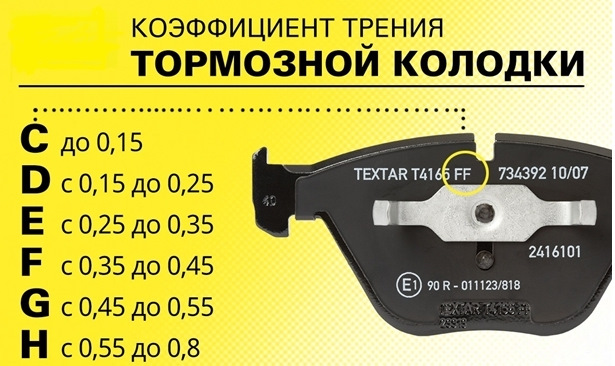

Напомню, что существует обозначение колодок по коэф.трения
все стараются выбрать букву подальше в алфавите )))
считается, что ЕЕ хрень, FF нормальный середнячок, а все мечтают о редком GG
первая буква на холодную трение, вторая на горучую
по-моему сама текстар такие обозначения не ставит на половине своей продукции, у остальных нормальных фирм также, ну а у колодок с зассаных подвалов Японии вообще может не быть обозначения )

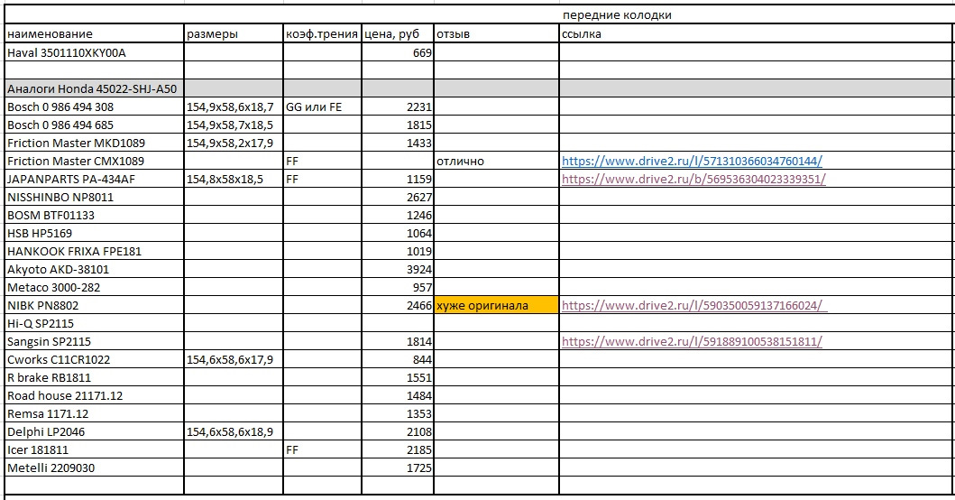

таблица аналогов выглядит так (закину ее потом на гугл диск и дам ссылку в комментариях для удобства)

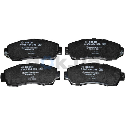

Bosch 0 986 494 308 может быть GG а может и FE

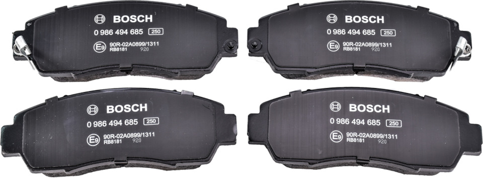

Bosch 0 986 494 685 не имеет обозначения

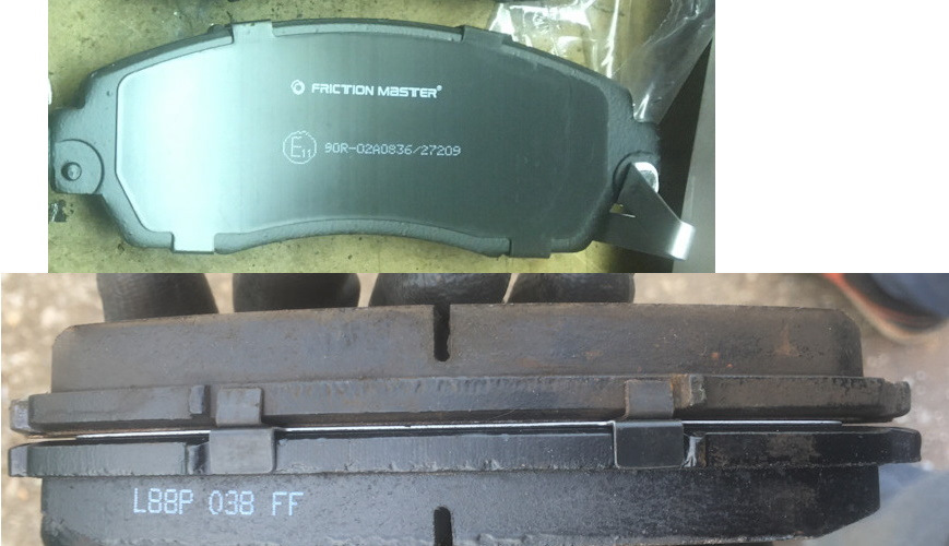

Friction Master CMX1089 имеет EE

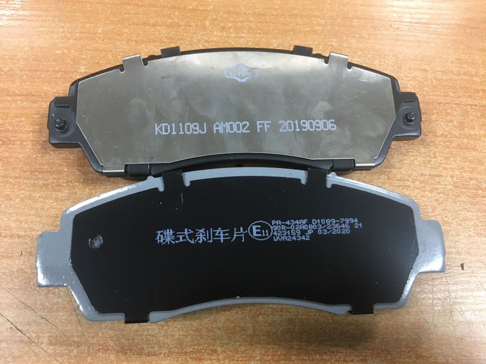

JAPANPARTS PA-434AF имеет FF

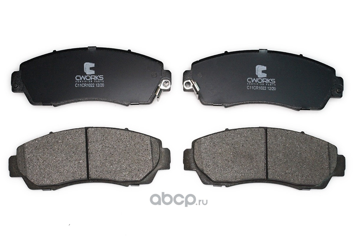

Cworks C11CR1022 не имеет обозначения
суббренд тойоты, может даже эти колодки на конвеер идут им ))) хотя сомневаюсь
очень дешевые всего 844 руб. Относительно новый бренд, пилил их масляный фильтр и там было все хорошо.

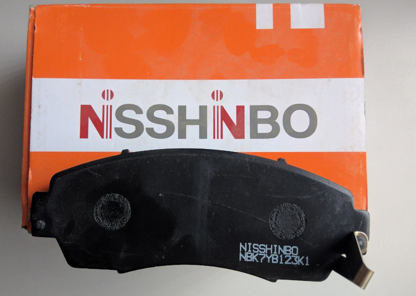

NISSHINBO NP8011 это видимо такая же Япония как 90% японских масел из Сингапура )))
даже выглядят убого

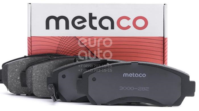

Metaco 3000-282 не имеет обозначения

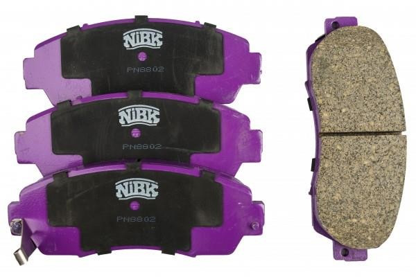

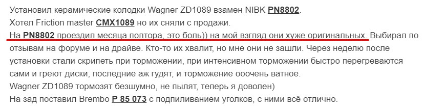

NIBK PN8802 одни из самых популярных колодок на замену, наверное полдрайва их поставило на хавейлы, а другая половина Sangsin SP2115 )))
что тут сказать, обозначения нет
отзывы положительные только у тех, кто ищет оправдание своей покупке
другие же пишут честно, так еще это одни из самых дорогих колодок 2466 руб (делфи, айсер, р брейк, метелии… черт да все это дешевле )

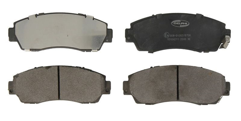

Delphi LP2046 не имеет обозначения, точнее есть но неизвестное NE

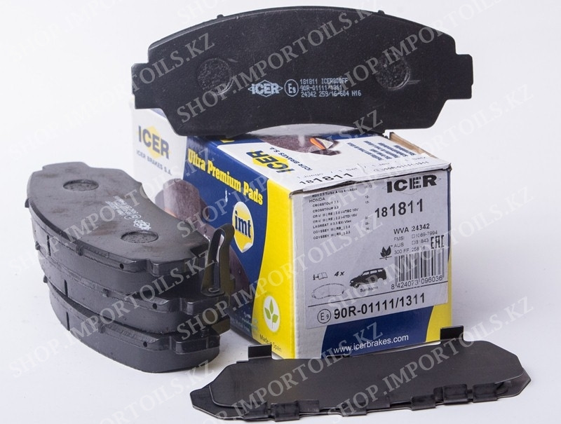

Icer 181811 имеет FF
кстати R brake RB1811 и Айсер это одна фирма, поэтому можно смело брать их.

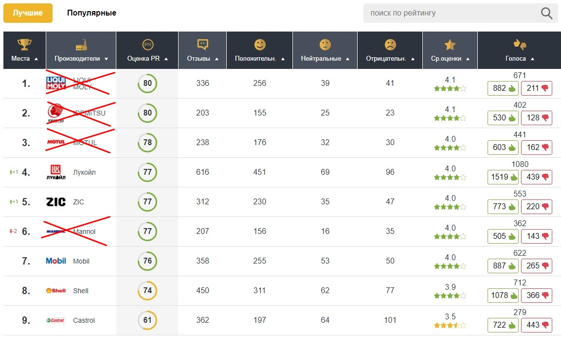

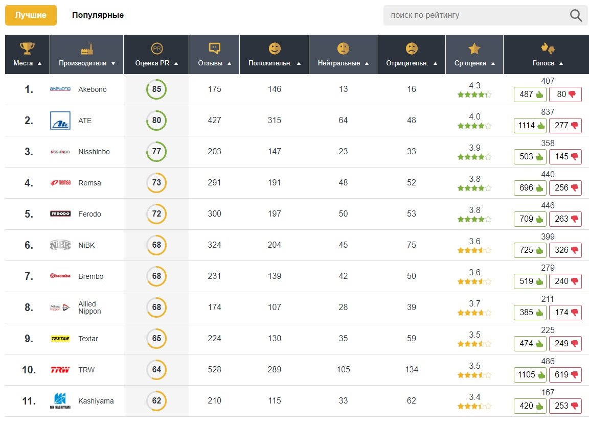

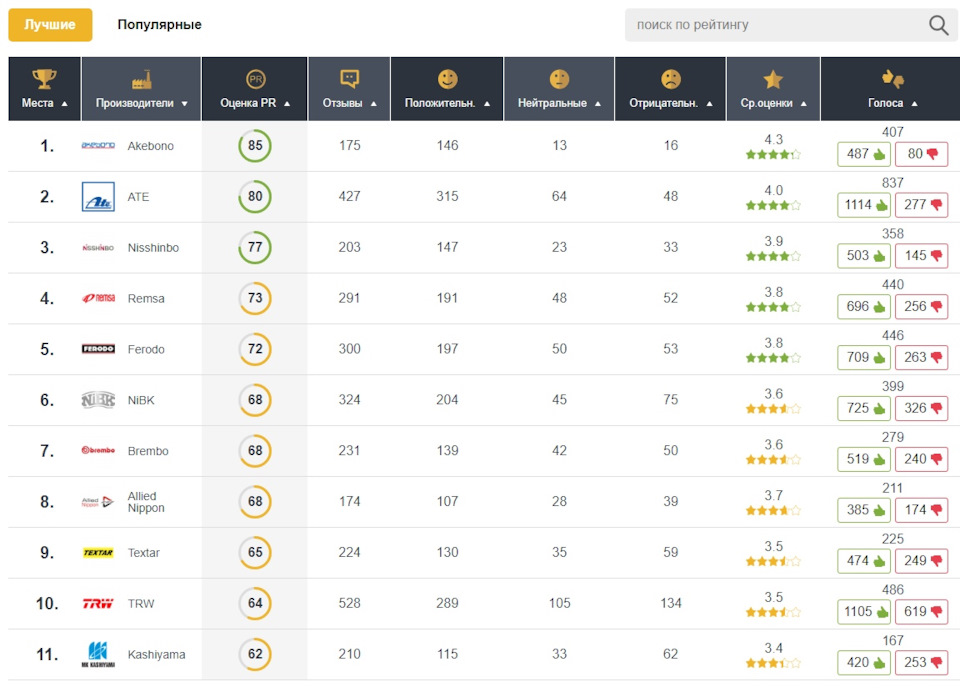

вот например на одном известном сайте partreview.ru/top/ есть отзывы по колодкам
довольно странная таблица, там если открыть ниже другие бренды, то окажется что на первом месте может быть так же и маршалл, блю принт, фрикшион мастер, НСБ, айсер
т.е. доверять наверное инфе можно, но кто понимает в маслах (скромно так о себе) и открывает таблицу на том же сайте по маслам приходит в недоумение )))
я бы тут всех этих лидеров вычеркнул, одна популярная дичь-попса, нормальные масла где-то в самом конце. Так что про колодки думайте аналогично!

— всякие пурпурные NIBK PN8802 нафиг

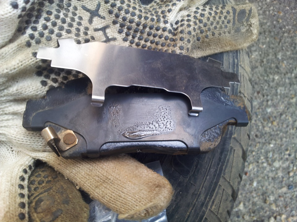

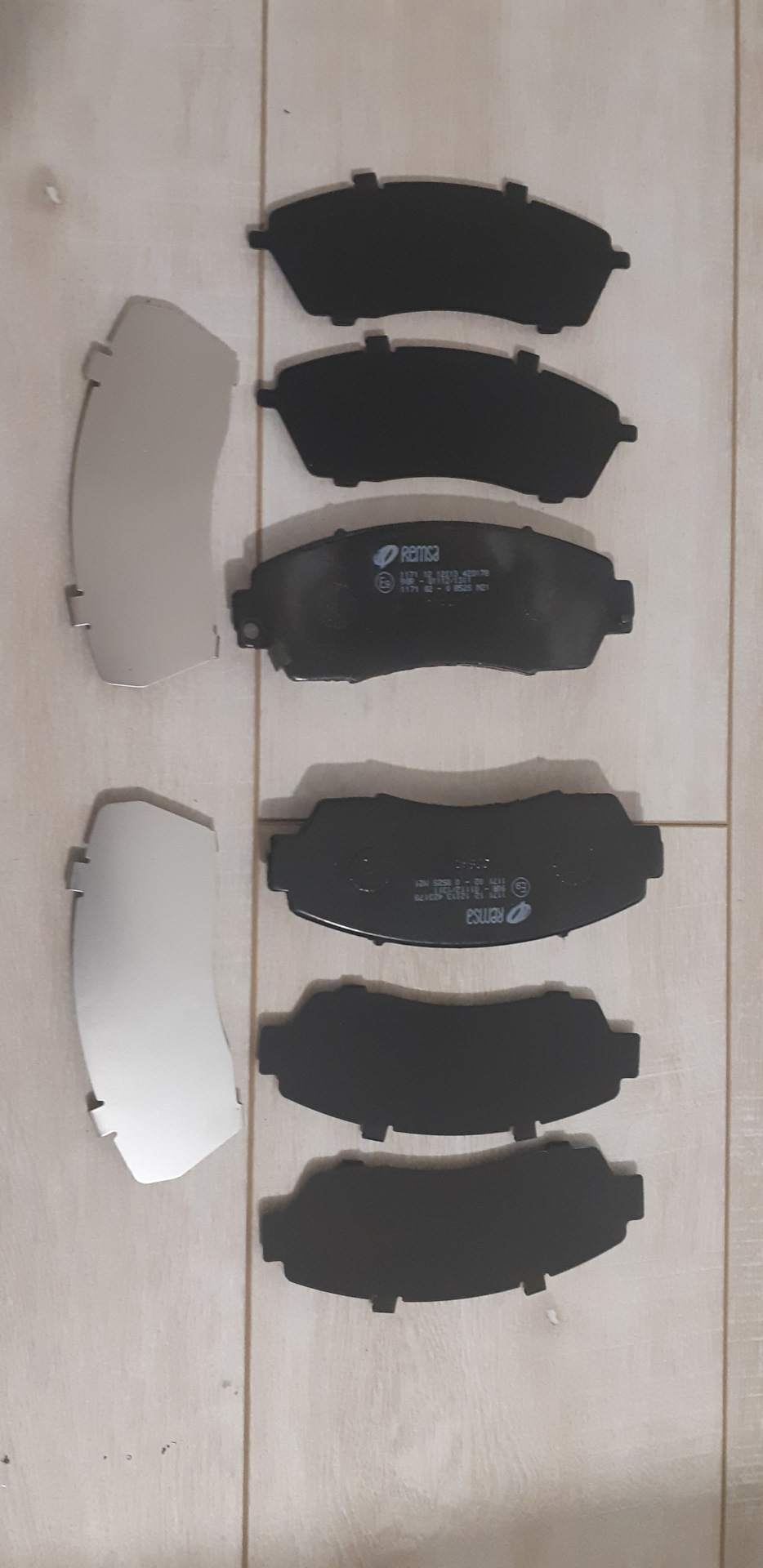

Не подскажите на Remsa 117112 как правильно ставятся противоскрипные пластины? Первый раз сталкиваюсь что их 6 штук.
со стороны поршня видимо 2 шт на колодку, с обратной стороны 1 шт )
Получается рефленые сначала на все колодки, потом на внутренние к поршням еще металлические блестящие. Первый раз с таким бутербродом сталкиваюсь. Хотел поменять колодки что бы лучше тормозили, остановился на Remsa.
да так
Kryos-Aleks
GubkinS
Причём чёрную накладку на собственно колодку, а уже на неё, цепляем "серебристую" накладку на ту из колодок, что "соприкасается" с поршнями суппорта.
Конкретно за Бош скажу. А вы уверены, что существует завод Бош по производству колодок?
Бош делает все: от резиновых сапог, до комплектующих для атомных реакторов и космических кораблей. А по сути это один из самых крупных в мире брендов-помоек. В хорошем смысле. Они скупили кучу заводов и занимаются инвестированием(возможно где-то и управлением). А еще больше они отдали на аутсорсинговое производство под их бренд различных вещей.
По этому Бош уже данным давно совсем не Бош.

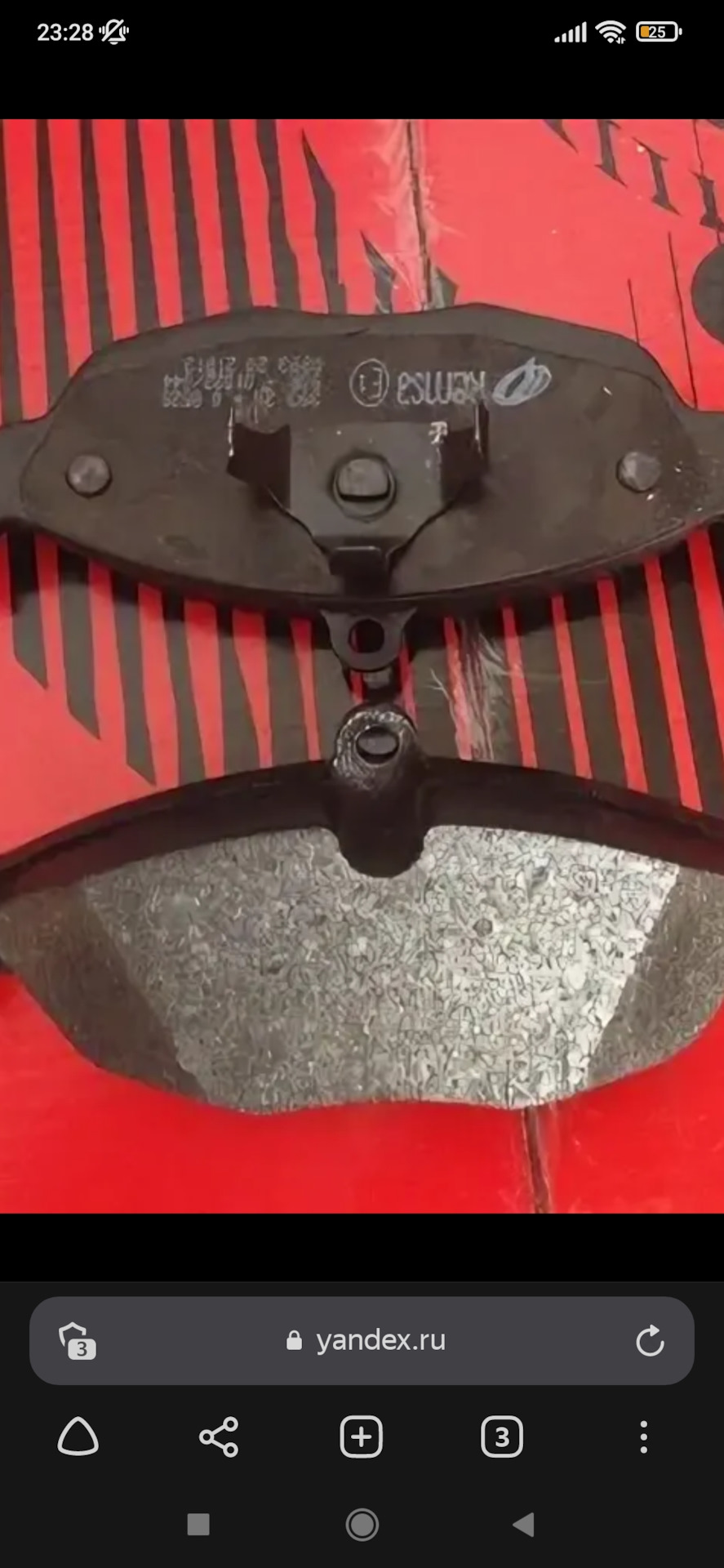

Смесь один в один как на картинке

NIBK PN8802 тормозят лучше чем сток, но пищат
По Cworks www.drive2.ru/l/518423581860824121/
Не думаю что эти лучше.
ИМХО FRIXA будет иметь лучшее соотношение цена/качество.
там хвалят своркс… "Машина прошла уже чуть больше недели и чуть больше 1000 км, по словам шефа колодки не скрипят, торможение очень эффективное"2
Читай комментарии, выкинули через некоторое время. Скрипят сильно.
может надо тупо было подогнуть чуть пластины по бокам
Хз. Но это не производитель, а упаковщик. И что он положит в коробку одним китайским богам известно.
